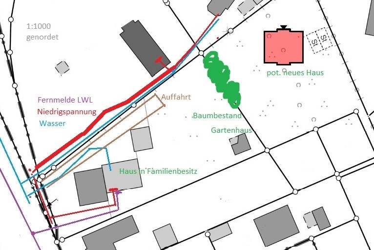

    Das große ABER: das Grundstück ist nicht erschlossen und die Strecke zur Straße sind mal eben 65m, davon 50m geteerte Auffahrt und gepflasterter Parkplatz, die es aufzubuddeln gilt (über ein anderes Grundstück). Die Erschließungskosten/Baunebenkosten machen uns daher ziemlich Sorge. Hat jemand Erfahrung mit so einer "Mammuterschließung" für ein doch recht kleines Bauprojekt? Mit welchen Kosten sollten wir realistischerweise für beides rechnen?

    Müssen die Leitungen in dieser Trasse geführt werden? Nebenher zu gehen würde zumindest Aufbruch und Wiederherstellung der befestigten Flächen sparen.
    Kann ansonsten irgendwo auf dem Weg an vorhandene Leitungen angeschlossen werden? Solange das vordere Grundstück im Familienbesitz ist, ist doch hoffentlich eine Einigung möglich.
    Grunddienstbarkeiten für Leitungs- und Wegerechte nicht vergessen, sonst habt ihr womöglich bei einem zukünftigen Eigentümerwechsel ein Problem ...

    Der vordere Teil der Grundstücks ist überall entweder bebaut oder geteer/gepflastert, da führt wohl leider kein Weg dran vorbei. Wir dürfen so ziemlich alles anschließen wo wir wollen, aber die Versorger haben durchblicken lassen, dass die sich auf den Lageplänen nicht so recht erkennen lässt, ob die vorhandenen Leitungen das zulassen. Sind halt mehr so Kugelschreiberzeichnungen aus dern 1960ern :mauer

    Ohne Lageplan (der bestehenden Versorgung und vom Grundstück) sage ich hier nix.

    Leitungswege von 60m sind natürlich eine Hausnummer. Je nach Technik muss es nicht erforderlich sein die volle Strecke aufzugraben. Möglicherweise genügt es auf Teilstrecken nur eine Arbeitsgrube zu erstellen und dazwischen Schneckenbohrungen oder Spülbohrungen (Horizontalbohrverfahren) durchzuführen. Dann müssen keine großen Flächen wiederhergestellt werden. Lasst euch dazu beraten und holt Angebote ein.

    ja, das fällt unter (Spezial-)Tiefbau. Leitungsbaufirmen besitzen auch entsprechende Technik. Eure Versorger kennen eventuell auch Firmen in der Nähe die sie selber gelegentlich dafür beauftragen. Einfach mal nach einem kompetenten Ansprechpartner fragen.
    Die Frage ist halt, was teurer ist : offener Tiefbau und Flächenwiederherstellung oder Bohrung. Die Anschlüsse können bei tiefen Grundstücken schnell teuer werden. Auch Leitungstiefen und Gefälle können beim Abwasseranschluss ein Thema werden, die sich notfalls mit Technik (Hebeanlage, Abwasserdruckleitung) lösen lassen. Sind natürlich auch wieder Kosten die anfallen. Das eure Hausbaufirma da kompetent in der Planung und Kalkulation ist, wage ich jedoch zu bezweifeln. Da heisst es meist lapidar : "ist Bauherrensache"
    Lasst euch von solchen Abschätzungen wie die genannten 600.000 nicht abschrecken. Niemand - nicht einmal ihr selbst - weiss was ihr für eine Küche und Bäume haben wollt. Ob ihr die Terrasse jetzt oder in drei Jahren anlegen lassen wollt oder sie aus Kostengründen später selber macht. Lasst die Firma den Hauspreis mit allem Notwendigen anbieten und kümmert euch selbst um den Rest. Da verdient dann auch keiner weiter dran mit und ihr könnt die Dinge so angehen, wie ihr Geld, Zeit und Nerven dafür habt. Wenn das Haus auch nach Vergleich mit weiteren Anbietern schon nicht ins Budget passt, müsst ihr umplanen.

    Du wirst doch in Deinen Plan vom GS und der Umgebung die Leitungstrasse einzeichnen koennen. Die Tiefe des Kanals / Schachtes kannst doch aus den Plaenen des Versorgers abgreifen. Wenn Du selber so etwas nicht kannst solltest eh einen Experten beauftragen. Der sagt Dir dann eventuell auch was so etwas kostet.

    Längst nicht alle. Mal eben 3 bis 4 Meter unterm Gehweg durch kriegen zwar einige so grade noch irgendwie hin, 65 m sind aber schon eine Aufgabe für ein Unternehmen, dass das regelmäßig macht.
    Bei der GSTT gibt es Informationen zum grabenlosen Leitungsbau, dort ist auch eine Liste der Mitglieder hinterlegt. Wir haben aber auch mit anderen Unternehmen erfolgreich zusammengearbeitet.
    Wie so oft. Bei einer in die Jahre gekommenen Einfahrt, bei der sowieso eine Sanierung ansteht, sieht die Rechnung anders aus als bei einer nagelneuen Asphaltdecke.
    Für die Anschlüsse muss eh in die Tiefe gegangen werden, idealerweise legt man die Vortriebsgruben so, dass aus diesen die Anschlüsse hergestellt werden können.

    Ich weiß, es ist zum Schreien hässlich, aber so verlaufen grob die Leitungen, von denen wir wissen und sie benötigen. Abwasser ist von einem anderen Versorger, auf de wir noch warten.
    @VollNormal
    Danke dir. Ich meinte eigentlich, ob das Prinzip Grabenloses Bauen auch was für so kleine Projekte ist. Es klingt ja recht speziell und da könnte ich mir vorstellen, dass die Anbieter eher mit größeren Vorhaben beschäftigt sind? Oder stelle ich mir das zu komplex vor?

    60 m ist ja jetzt nicht mehr ganz klein. Der "normale" GaLa-Bauer, der beim Umgraben "mal eben" auch ein paar Meter Abwasserleitung im Vorgarten verbuddelt, ist damit regelmäßig überfordert.
    In den Dimensionen für einen Hausanschluss (typisch 150 - 250 mm) können im Vortrieb Streckenlängen bis ca. 100 m aufgefahren werden. Wenn die Oberfläche nicht zerstört werden darf oder auch einfach nur nicht genug Platz für einen offenen Graben vorhanden ist, werden teilweise auch nur wenige Meter im Vortrieb (oder im bergmännischen Stollenbau) erstellt. Ist die Entscheidung einmal auf den Vortrieb gefallen, kucken wir natürlich, ob dann auch weitere Kanalabschnitte grabenlos erstellt werden können - vorzugsweise aus derselben Startgrube heraus. Bei dir wäre ggf. zu überlegen, ob auch die übrigen Versorger gepresst werden können.
    Apropos Startgrube: die Mindestgröße für diese liegt bei 2 m lichtem Durchmesser. Steht mehr Platz zur Verfügung, kann auch ein größerer Startschacht wirtschaftlich sein, weil dann längere Rohre eingezogen werden können, somit weniger Rohrwechsel erforderlich sind und sich die Bauzeit verkürzt.
    Im Übrigen empfehle ich dringend, einen erfahrenen Fachplaner hinzuzuziehen, der unter Berücksichtigung der Verhältnisse vor Ort und in Kenntnis der in deiner Region tätigen Unternehmen das passende Verfahren auswählt, die notwendigen Voruntersuchungen veranlasst und dich bei der Ausschreibung und der Auswertung der Angebote unterstützt.
