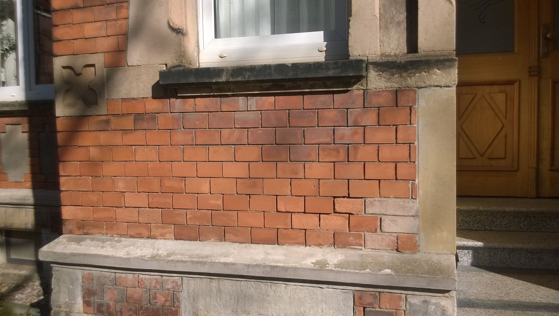

    Wie kann die kaputte Oberfläche von Klinkern am besten repariert werden? Die ganz kaputten werden ausgetauscht für ca. 30€/Stk. Aber bei den restlichen 200-300 würde ich gerne so gut wie möglich die Oberfläche reparieren.
    Denn, nach der Fassadenreinigung wird neu verfugt und somit die Klinker mit kaputter (rauer) Oberfläche gehen dann mit Fugenmasse voll. Zur Verhinderung des "Grauschleiers" deren Oberfläche spachteln, schleifen oder was tun?

    Hallo Mike,
    Es handelt sich hier nicht um einen Klinker,
    Wenn ihr es schafft die Fugen press voll zu
    bringen, fällt mir hierzu, nur eine Diffusions
    Offene Imprägnierung der Oberfläche ein!
    Grüße
    Michael
