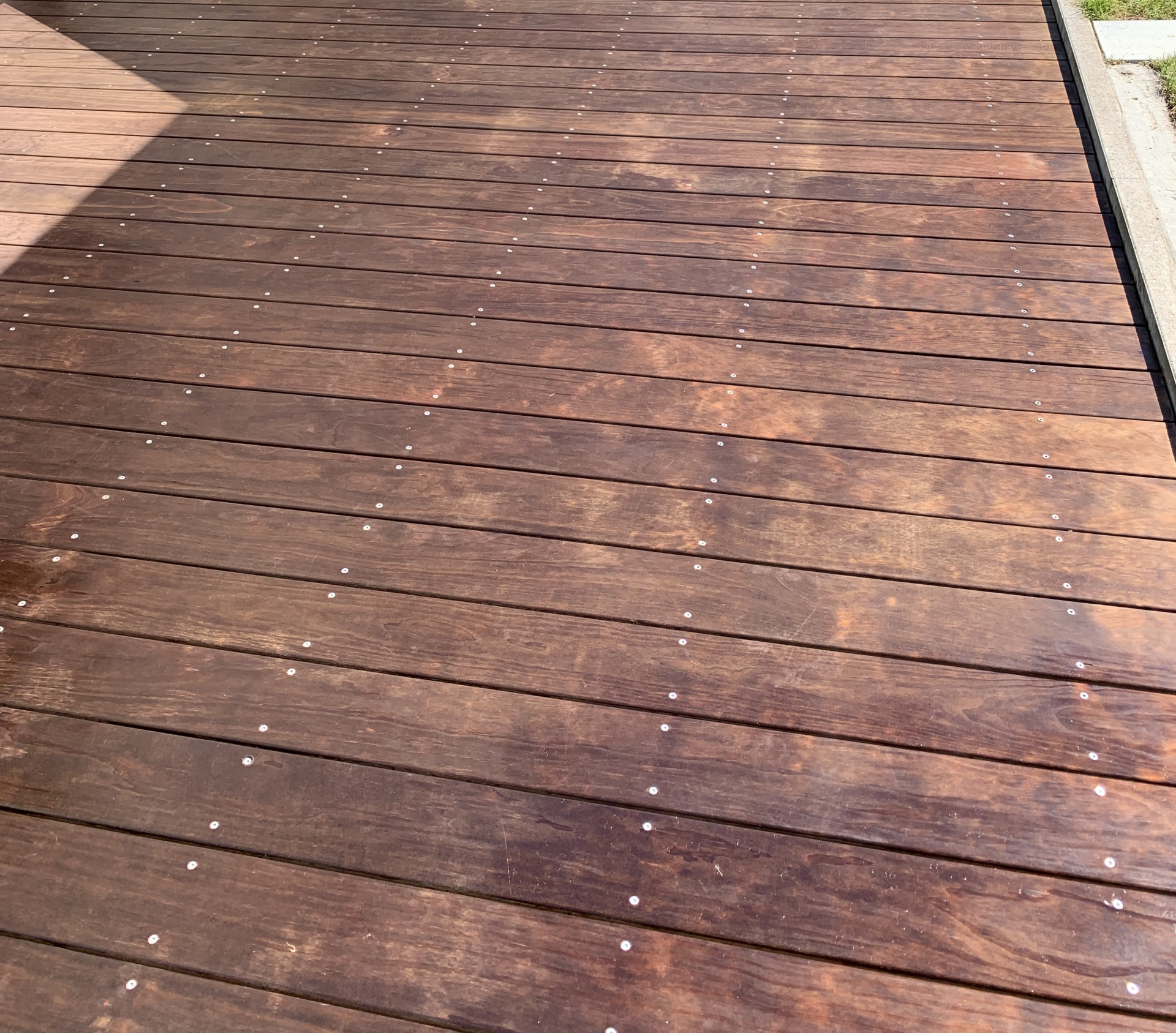

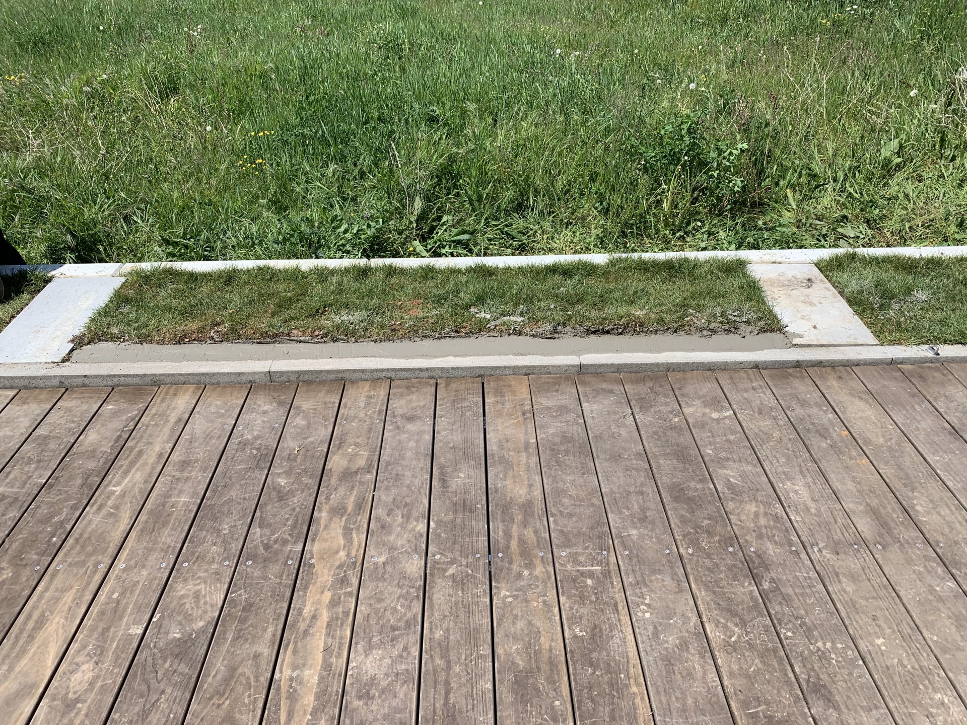

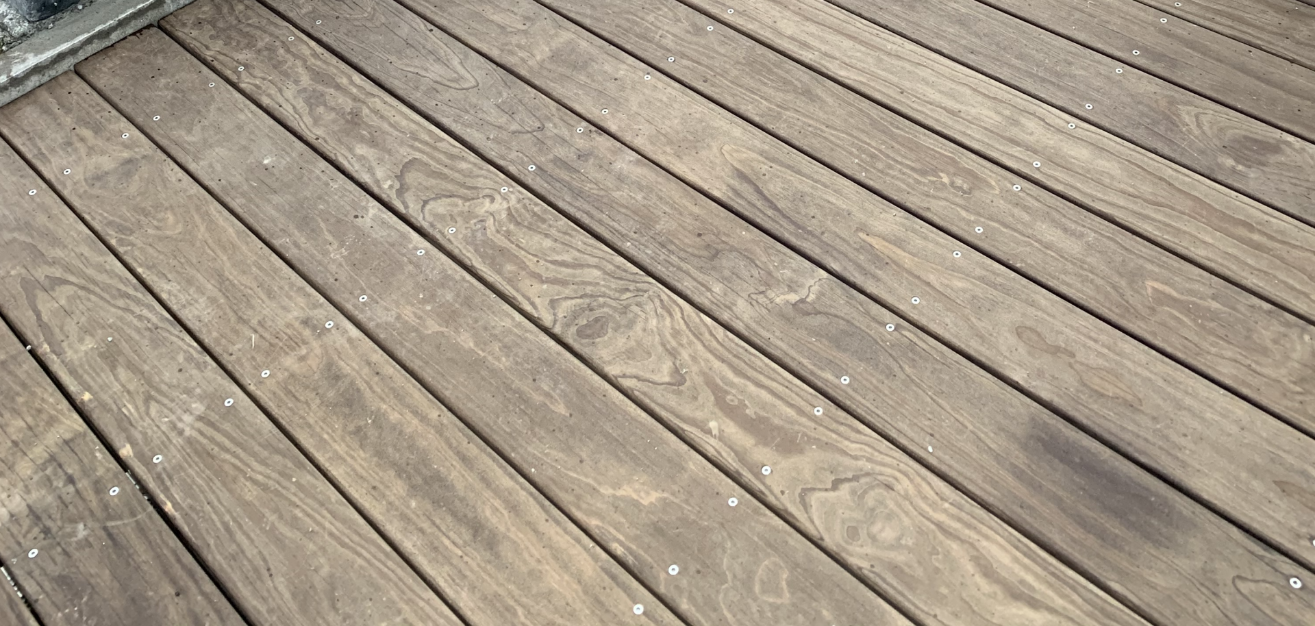

    wie schützt man die Terrassendielen aus Hartholz am Besten vor Vergrauung?
    Reicht ölen aus? Falls ja hat jemand eine Empfehlung für mich mit dem er gute Erfahrung gemacht hat?
    Ich habe bisher ein Öl getestet, das war zu Beginn super, aber nach 6-8 Wochen war die Terrasse schon wieder "verblasst".

    Kann ja mal Bilder schicken
    Also das erste ist vorm Ölen, dann nach'm Ölen und dann wieder nach 6 Wochen

    OLI-NATURA Yacht & Teaköl farblos habe ich geholt. Wie gesagt frisch geölt hat es mir auch ganz gut gefallen. Mit der Erwartung das hält 3-4 Monate :P

    Mir ist bewusst, dass die Patina nichts schlimmes ist. Mir geht es auch ausschließlich darum die Patina zu verlangsamen und dem Holz UV-Schutz zu verleihen bzw. die ursprüngliche Farbe solange wie möglich beizubehalten. Ist reine Geschmacksache und was optisches.
    Wie man auf den Bilder sieht, hat das Holz das Öl gut aufgenommen, war auch nicht klebrig oder sonst was.
    Holz ist Kebony Kebony Clear RAP 22x142mm Terrassendiele glatt, Kanten gerundet, mit bauaufsichtlicher Zulassung vom Deutschen Institut für Bautechnik | Kebony
