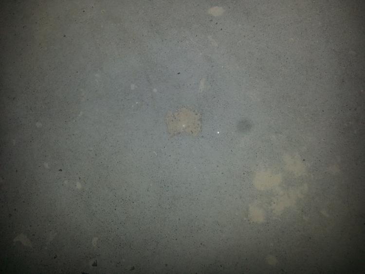

Diskutiere Hartstoffeinstreuung erkennen im Estrich und Bodenbeläge Forum im Bereich Neubau; Hallo, gibt es eine Möglichkeit, zu erkennen ob bei einer flügelgeglätteten Beton-Bodenplatte eine Hartstoffeinstreuung gemacht wurde?

    Ich habe noch keine Fläche gesehen, wo nicht die Korundpartikel silbrig glänzend in der Oberfläche zu sehen waren.
    Lasse mich von den Esrtichspezialisten (die verbauen das öfter) aber gerne vom Gegenteil überzeugen.
    Schwierig wird es wenn gleichzeitig auch Stahlfasern verbaut wurden.

    Kratztests können helfen, man braucht aber Erfahrung.
    Mit Diamanttopf anschleifen, die Körnung ist ja bis max. 4 mm, muss dann sichtbar werden. Das muss man halt in einer Ecke machen, wo es egal ist, weils dauerhaft blöd aussieht. Am Bohrkern sieht man es auch.
    Korund oder Siliziumcarbit muss gar nicht in Hartstoffeinstreuungen sein, gibt durchaus welche ohne.

    Ich habe diverse Macken in der Oberfläche, z.b. von einem heruntergefallenen Hammer (ca. von 2,70m), kann man es dort auch erkennen?

    Stahlfasern sind keine drin.

    Ich habe gerade mal ein Foto gemacht.
    Mit dem Blitz sehe ich da auch was glitzerndes. Ansonsten siehts einfach nur grau aus.
