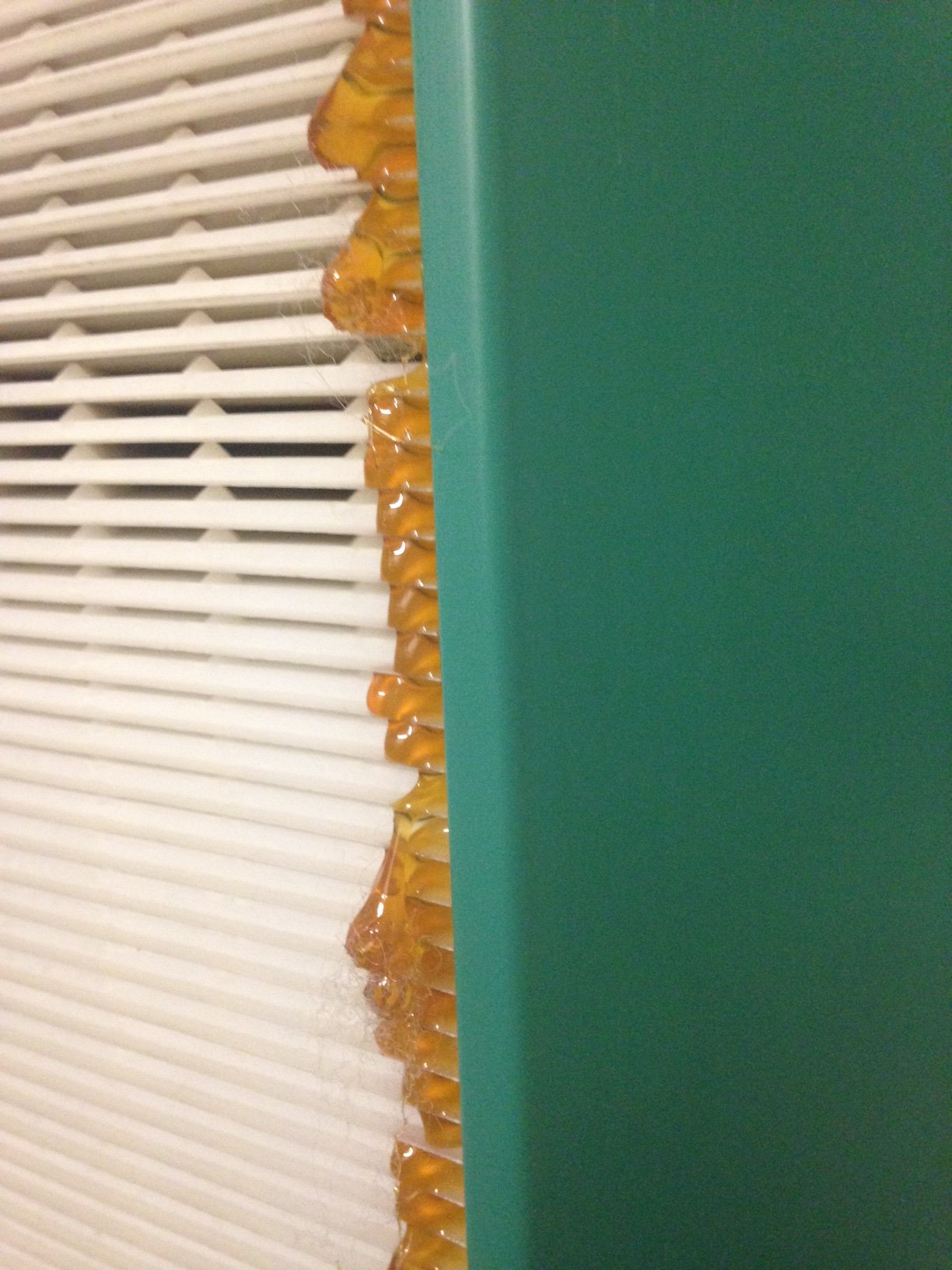

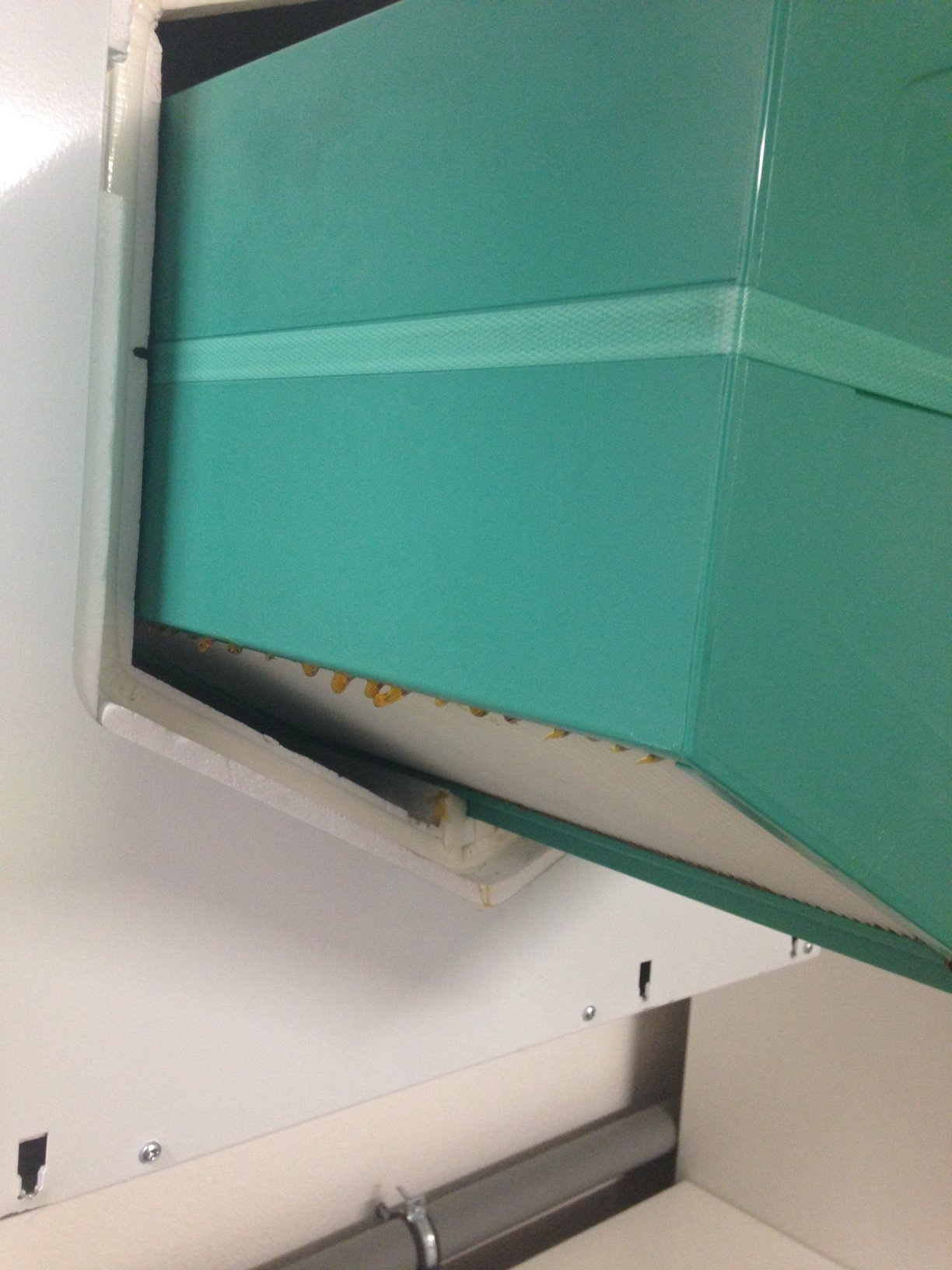

    bei der Wartung meiner Lüftungsanlage habe ich Harz im Wärmetauscher festgestellt.
    Oben am Wärmetauscher ist nichts. Nur unten jeweils an der rechten und linken Kammer tritt das Harz am Rand aus. Ca. 1cm lange, klebrige und weiche tropfen. Konsistenz wie weicher Knetgummi.
    Hat jemand eine Erklärung bzw. Empfehlung was zu tun ist?
    Das Einzige Bauteil, das Harz beinhaltet, ist der Schalldämpfer (harzgebundene Schalldämmpackung)
    Bin ziemlich ratlos und verunsichert. :(
    Danke und viele Grüße

    Und wie sieht der Schalldämpfer aus ???

    Hallo! Hab seit heute das selbe Problem bei meiner Helios ! Hast du schon eine Erkenntnis ?
    Ich könnte mir vorstellen das im WT Harz verbaut ist und der jetzt defekt ist ?
    Danke!
    LG
    ps: Die Auszugshilfe darf nicht in der Mitte bei der Dichtung sein !!

    Ich kann mir nur vorstellen, dass das Harz im Wärmetauscher bereits vorhanden ist und einen Zweck erfüllt, sich jedoch verflüssigt hat....
    Harz verflüssigt sich aber normal unter hohen Temperaturen.... sonst gibts in meiner Anlage keinerlei Harz....
    Ich werd wohl Helios fragen müssen weil ich hab IMMER noch das Problem, dass ich Kondenswasser auf der ANSAUG Seite hab!

    Hallo, ich weiß es ist schon länger her aber ich habe diesen Artikel im Netz entdeckt weil ich jetzt auch das selbe Problem mit meiner Pluggit Wohnraumlüftung habe und weder der Installateur noch der Hersteller eine Antwort darauf haben. Konnte dir Helios weiterhelfen?

    Jein, das ist bei dem Wärmetauscher scheinbar normal. Hab zwar einen Ersatzwärmetauscher bekommen, der ist aber gleich.
    Mein ursprüngliches Problem des massiven Kondensats im Gerät konnte ich abstellen indem ich das Gerät zerlegte und sämtliche Fügepunkte der Isolierung nochmals abdichtete.

    Alles klar Danke für die rasche Antwort. Pluggit hat mich soeben kontaktiert und die können sich diese Flüssigkeit überhaupt nicht erklären. Aber sie kommen demnächst vorbei und sehen sich das an.
