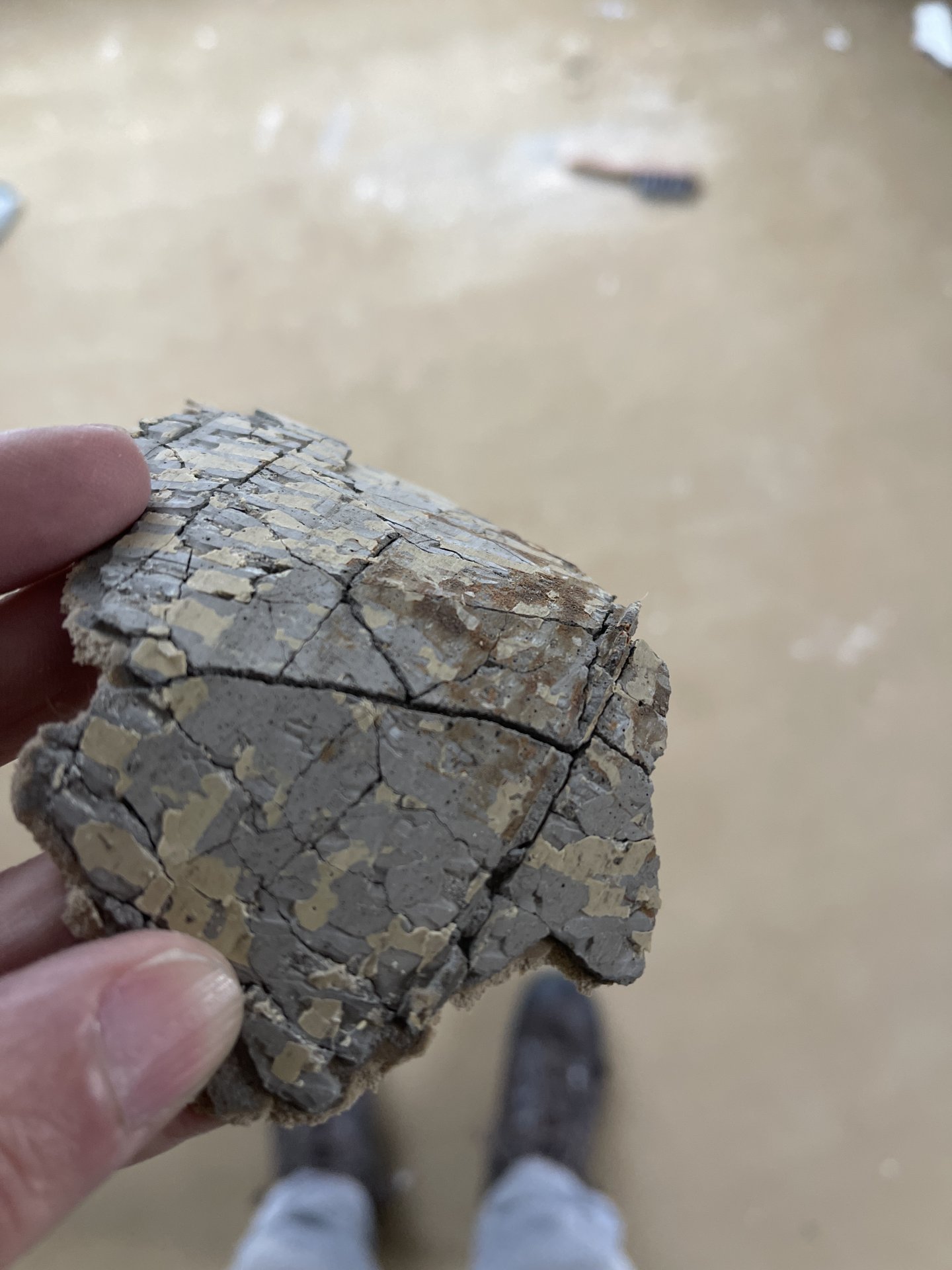

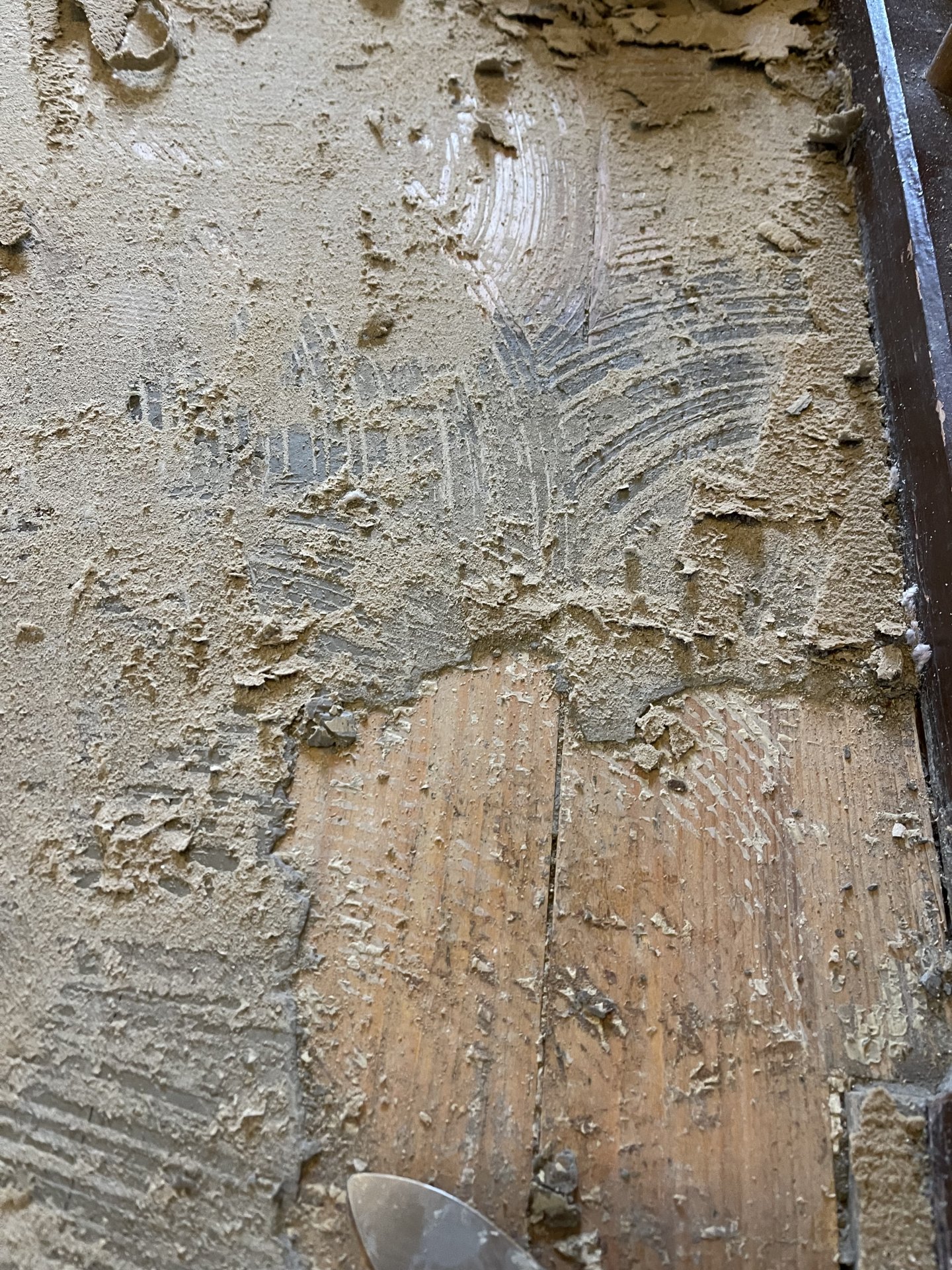

    Ich möchte in meinem Altbau tendieren Boden wieder hervorholen. Momentan ist da noch Schaumrücken drauf vom Teppich, und wenn man den wegkratzt, ist an den meisten Stellen leider ein sehr hartnäckiger Kleber. An einigen Stellen ist der Boden aber auch verschachtelt mit einer grauen Masse, um ihn eben zu machen. Kann mir jemand sagen, was man 1989 für sowas verwendet hat? Und wie ich das wegkomme? Mit einem Schwingschleifer tut sich da gar nichts. Wenn man mit einem Spachtel dagegen gemeißelt, dann platzt es ab, ist aber sehr mühsam.
    Trotzdem abschleifen? Wäre dankbar für eine Einschätzung! image.jpg IMG_6052.jpeg

    besorge dir einen Stripper

    Hallo Bernd, Danke! Das ist schon mal ein guter Hint. Was bekomme ich damit weg? Nur den Teppichrücken oder auch den bombenfesten Kleber? Bleibt das Holz heil darunter?

    Sowas bekommt man gut mit einer Betonfräse runter. Man muss nur darauf achten, dass die Fräse gerade aufliegt, sonst gibt es Kerben. Schleifen und versiegeln muss man sowieso hinterher, da kommt man nicht drum herum.

    Danke! Bekomme ich mit der Betonfräse nur das graue, zementartige Zeug runter, oder kann ich damit auch den übertrieben harten und dick aufgetragenen Kleber auf dem Großteil der Dielen zu Leibe rücken?

    Ja das geht auch. Für deine Zwecke reichen sogar die billigen Schleiftöpfe für rund 30€.

    Sorry, noch eine Frage, bevor ich das nächste Werkzeug bestelle für ein paar Quadratmeter: kann ich das mit so einem Aufsatz für den Winkelschleifer / Flex erledigen oder brauche ich eine spezielle Betonfräse? Habe eine 18v Akku Flex.

    Kann man auch mit dem Winkelschleifer machen, ist dann aber eine sehr unangenehme und gefährliche Arbeit, da sehr viel Staub entsteht und kleine Steinchen umher fliegen.
    Es gibt aber auch Aufsätze zum nachrüsten für Winkelschleifer. Mal schauen ob da was passendes dabei ist.

    Ich hab mir für sowas eine billige universal absaughaube und nen diamantschleiftopf für die flex geholt.
    Für sowas reicht das und der Dreck hält sich in Grenzen.
    Für die Haube musste ich allerdings ein bisschen an der flex rumschrauben. Für den heimeinsatz war es ok.

    Maske verwenden
