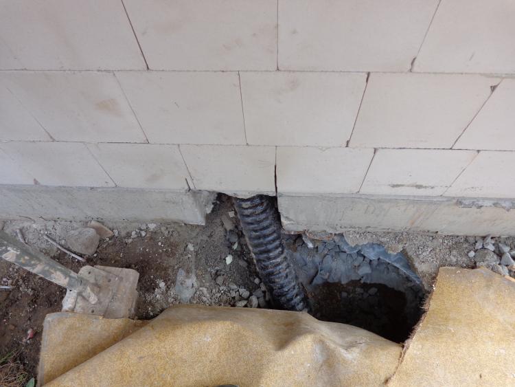

    vorab: Die Frage ist ergänzend / ersetzend zum meinem Thread in den Praxisdetails.
    Frage:
    Wie ist die richtige Ausführung bzw. was ist die Normgrundlage oder Herstellerrichtlinie für die richtige Ausführung für eine Einspeisung von Wärme (Vor- und Rücklauf), Zirkulation, Warmwasser und Kaltwasser in ein Einfamilienhaus bei nicht- unterkellerter Bauweise.
    Hintergrund der Frage:
    Mein Architekt hat 4 x DN 125 KG Rohre einbauen lassen und der Installateur zeigt jetzt Probleme an (Radien, Durchmesser).
    Vielen Dank vorab!

    Ein ausreichend großer Übergabeschacht am Hausgrund.
    Normengrundlage gibt es meines Wissens nicht.
    Hersteller ist der Bauherr selbst, also eigene Richtlinie definieren, wenn man mag.
    Bei EFH wird gerne die einfache Lösung mit Schutzrohren ausgeführt - alle nebeneinander von unten durch die Bodenplatte. -> eigene Herstellerrichtlinie.
    Die sollte man in Absprache mit denjenigen treffen, die die Leitungen da hineinziehen und die Anschlüsse abnehmen.
    Ich weiß nicht, ob es einen Fall gibt, bei dem keiner was zu meckern hat.
    Nun ist mit dem Installateur zu klären, ob die Probleme reale Probleme oder nur mögliche Probleme sind.

    Archi und Sani sind in Klärung, aber ich muss am längsten mit der Lösung leben und möchte diese folglich auch beurteilen können und ich kannte auch nur (als Laie) die Lösung mit den KG Rohren und bin dann im Internet auf den Fachverband für Hauseinführungen gestoßen und die sagen (stark vereinfacht): nehmt keine KG- Rohre, sondern standardisierte Durchdringungen.
    Ebenso möchte ich, insbesondere bei der Zirkulation, eine gute Dämmung haben.

    Und damit haben sie auch Recht. Vorgefertigte Wanddurchführungen können am Ende auch günstiger sein.

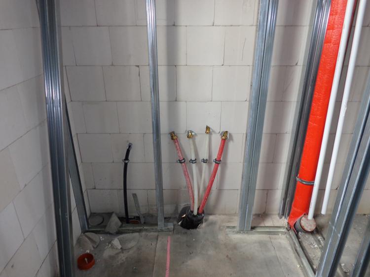

    Mein Installateur hat sich jetzt für ein 4- fach Flexrohr mit entsprechender Isolation entschieden für o.g. Medien.
    Anbei ein Bild, aber noch nicht fertig, nur ins Haus eingeführt.
