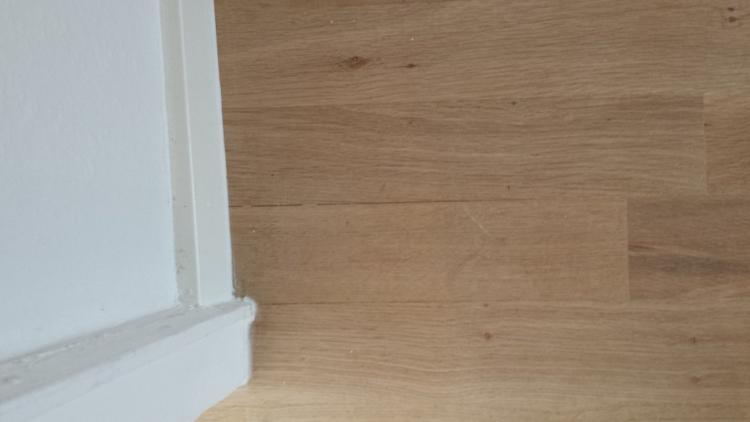

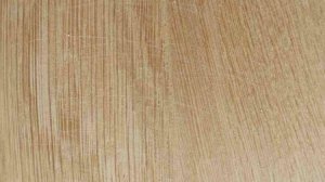

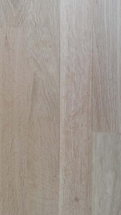

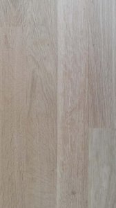

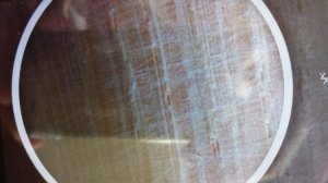

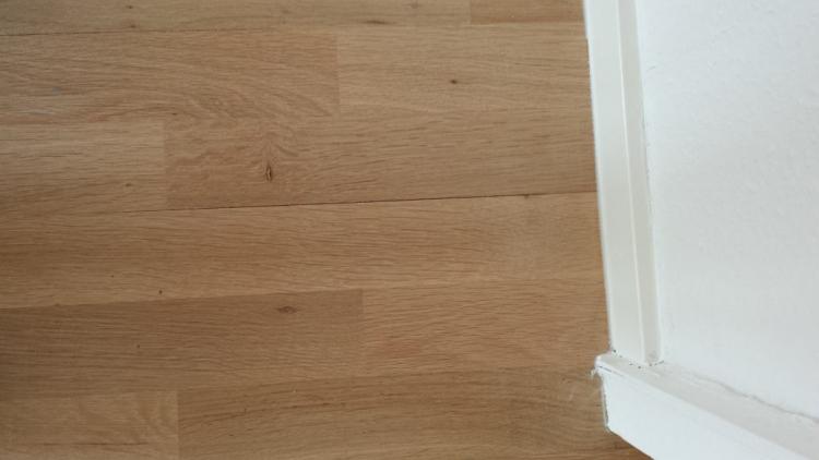

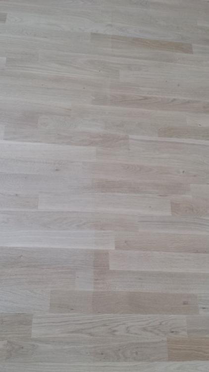

    ich habe im Buch "Die häufigsten Baufehler" folgendes gelesen:
    Ich wollte fragen ob dies auch eine verbindliche Vorschrift ist und somit auch in der DIN EN 13226:2009-09 oder so ähnlich gefordert wird.
    Außerdem glaube ich dass das Parkett nicht ordnungsgemäß verklebt wurde.

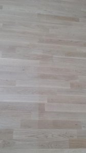

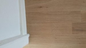

    Ich frage deshalb weil sich bei meinem Parkettboden teilweise erhebliche Fugen gebildet haben, ich habe hierzu Bilder beigefügt.

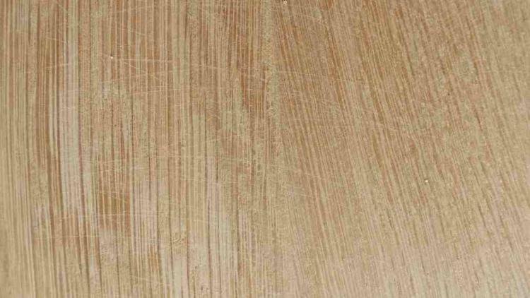

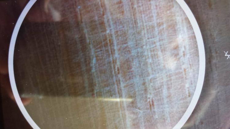

    Außerdem ist der Boden verkratzt und teilweise (wohl durch ungleiches schleifen) mit Farbunterschieden oder Streifen.
    Weitere Angaben zum Parkett:
    Es handelt sich um Pfalz-Parkett Eiche Natur Objekt Stabparkett 16x70x500mm welches verklebt wurde.
    Die Fugen sollen vollflächig mit Fugenkittlösung Loba EasyFillPlus verkittet worden sein
    Dann soll der Parkettboden zunächst geölt und dann in den Körnungen 40er/60er/80er/100er mit einem Roll Woody geschliffen worden sein
    Das Parkett wurde mit Loba Invisible Protekt A.T. lackiert.
    Was meint Ihr?

  4. #4 Baustelle, 16.01.2017
    Baustelle
    Baustelle
    14.01.2012
    42
    Bauprofi (gefangen im Körper einer Hobbylusche)
    Hamburg
    Zwischenmenschlich würde mich mal der m² Preis interessieren.
    Wer keinen Fachbetrieb fachgerecht bezahlt, muss wirklich mit allem rechnen. Handwerker aus Ebay-Kleinanzeigen, ******** usw. Da hätte ich absolut kein Mitleid.
    Wenn es jedoch ein kostendeckender Preis war, wäre das Schleifergebnis für einen Profi eine Schande.
    Bin zwar kein Sachverständiger, jedoch kann ich nach der Erfahrung von vielen geschliffenen Böden auf einem Bild deutlich einen Farbunterschied erkennen der wohl ein Versatz ist und vom Nichtkönnen eines Schleiflaien oder einer schlecht eingestellten Fußbodenschleifmaschine kommt. Oder beidem.
    Übrigens lassen viele Profis oft jeden 2. Schleifgang aus weil es ja sowieso einem Laien nicht auffällt. Abnahme im Dunkeln oder so.
    Doch wenn stahlendes Sonnenlich auftrifft sieht ein abendlich toller Boden plötzlich besch... aus.
    Ich zum Beispiel habe auch schon solche Fugen hinbekommen. 2 mal.
    Eimal lieferte ein Kunde während deiner Komplettsanierung den ganzen Posten Parkett mitten in die Wohnung an. Während dem vollflächigen Spachteln und Streichen. Holz nimmt halt auch Wasser auf.
    Doch 2 Wochen nach der Verlegung sah das genauso aus wie bei dir.
    Dann habe ich einen plötzlichen Eilauftrag erhalten kurz vor einem Einzug eines neuen Mieters nach 12 Monaten Leerstand. Keine Zeit zum Aklimatisieren. Auch diese Ergebnis brachte Fugen hervor.
    Ist natürlich kein Muss. Meistens geht es ja gut. Ist mir übrigens bei abgelagertem Parkett noch nie passiert.
    Klopf doch mal auf dem Parkett herum und suche Hohlstellen. Vielleicht wurde ja hier zusätzlich mit Ausgleichmasse gespart. Es wurde doch ausgeglichen. Oder?
    Wenn ich solche Böden sehe, rechne ich halt mit allem. Die Kratzer sehen aber für mich nicht so aus wie von einer Fußbodenschleifmaschine wie ich sie kenne von Lägler. Hatte der Schleifer vielleicht eine sehr niedliche leichte?
    Oder die Pakete oder sonstwas über den Boden gezogen?
    Einfach mal die Handwerkskammer fragen. War ja keine Schwarzarbeit. Oder?

    die Kratzer erscheinen mir auch zu heftig.
    Aber auf einem Foto schwer zu beurteilen.
    Die Fugen wären OK, wenn sie mit dem Kitt gefüllt wären / sind !?
    Die Farbverläufe....
    Es ist halt Echtholz. Das hat was mit Zusammenstellung, dem persönlichen Empfinden etc. zu tun.
    Wobei bei Bild 4 scheinbar ein Ansatz des Ölens erkennbar ist.
    Sieht nach Mittagspause und danach weitergemacht aus.
    Das sind alles optische Mängel mit dem leider sehr schwierigen Problem diese zu bewerten.
  6. Neutal
    Neutal
    12.12.2011
    4.182
    Zimmermeister
    Lüneburg
    Die Riefen können durchaus vom schleifen stammen. Er hat wohl mit der Walze erstmal einen Grobschliff gemacht. Am Feinschliff wurde jedenfalls gespart oder er ist nicht erfolgt. Grobe Fugen werden gespachtelt, vielleicht hat er auch die Spachtelmasse wieder rausgeschliffen, was bei der Körnung nicht mal unwahrscheinlich wäre
