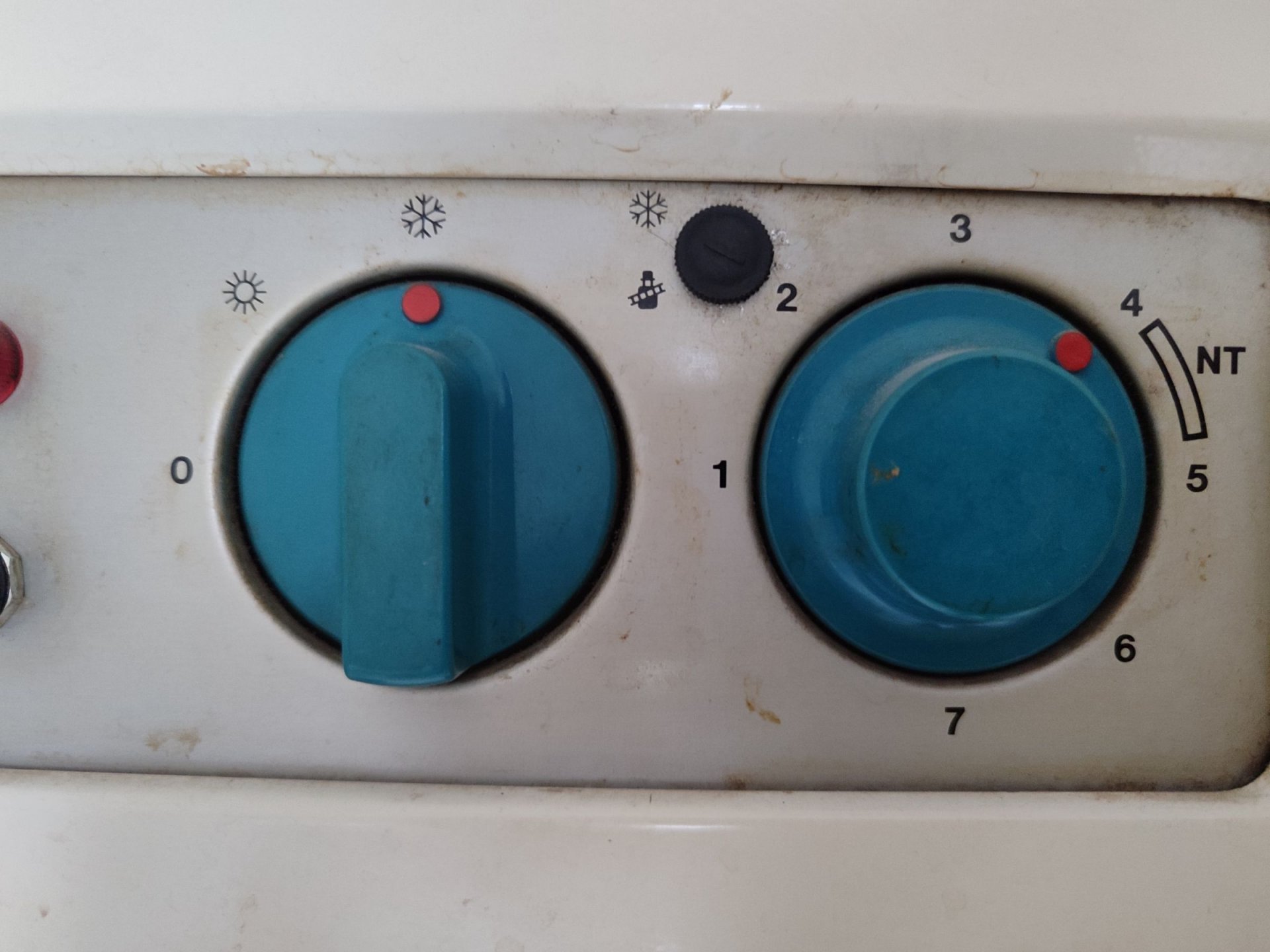

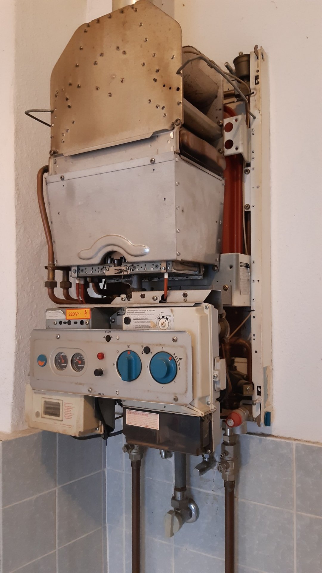

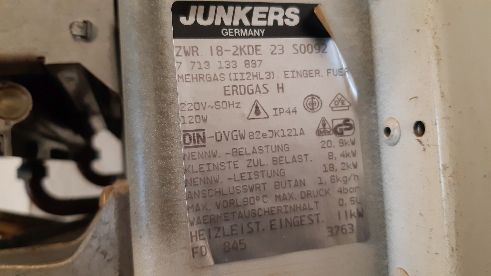

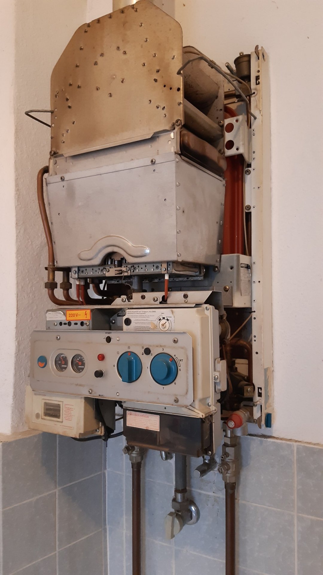

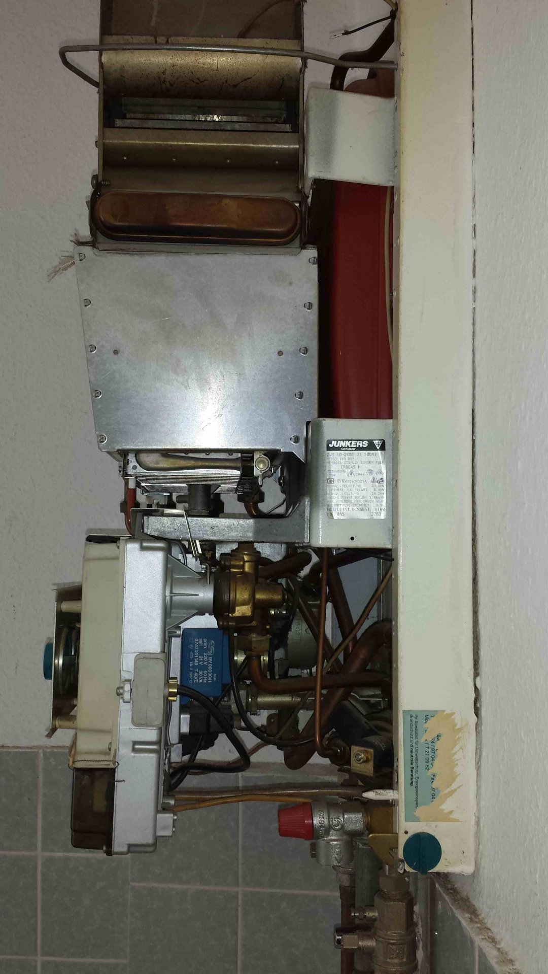

    Handelt es sich bei dieser Heizung um ein Niedertemperatur-Gerät beziehungsweise einen Niedertemperaturkessel oder einen Konstanttemperaturkessel?
    Wegen des Reglers würde ich eigentlich vermuten, dass es ein Niedertemperaturgerät ist, bin mir aber nicht sicher.

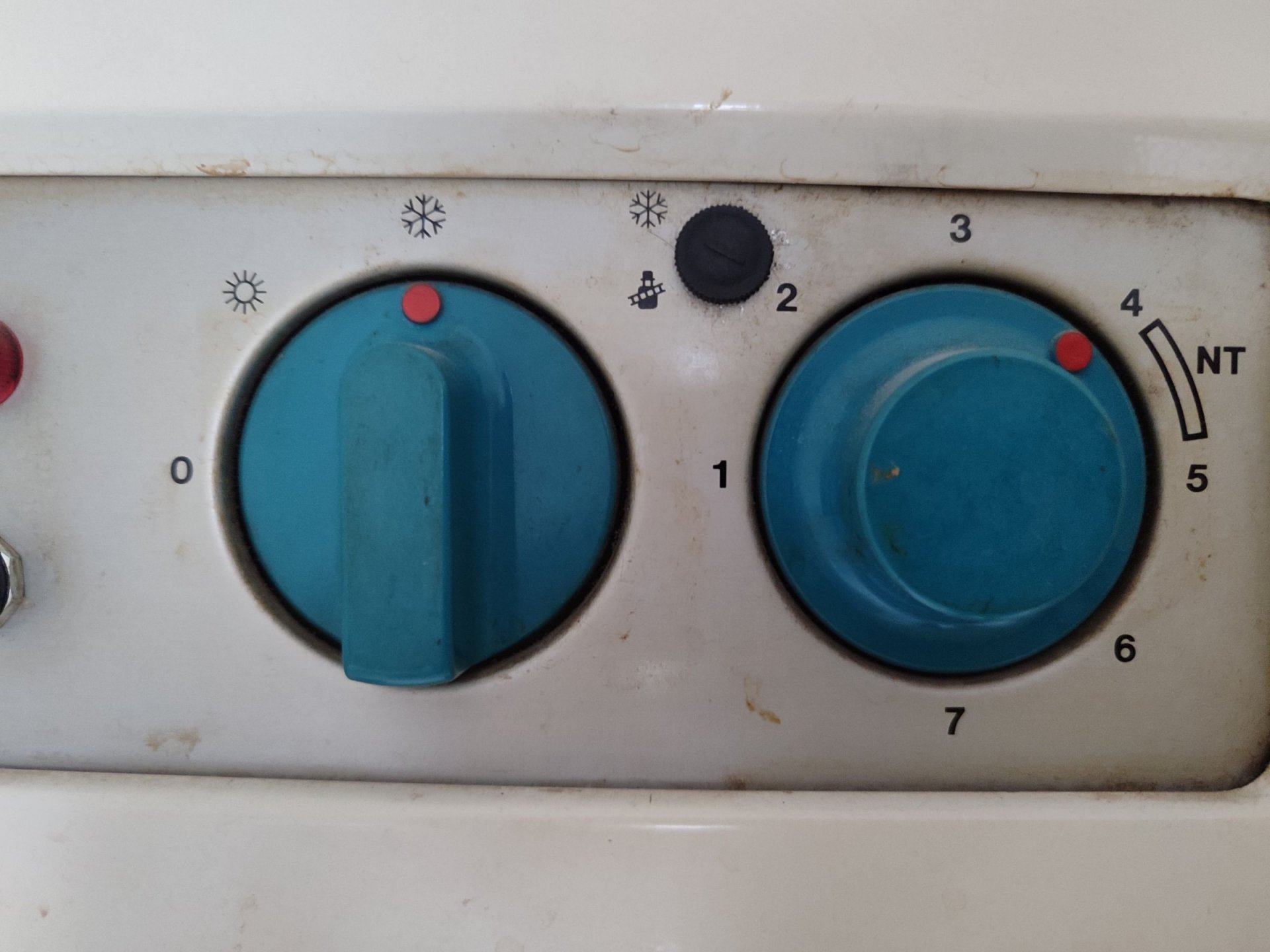

    Ja siehe „NT“ auf dem Kesseltemperatur Regler im zweiten Bild

    WOW gutes Auge! ;-)
    Bin als Laie nicht darauf gekommen, dass NT für Niedertemperatur steht

    Das gilt aber nur, wenn die Therme witterungs- oder raumtemperaturgeführt im NT-Bereich betrieben wird.

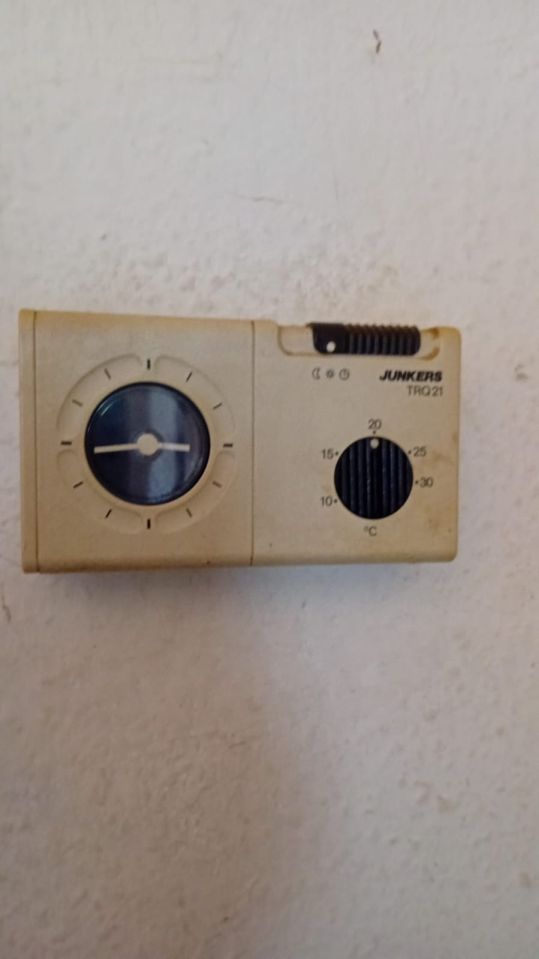

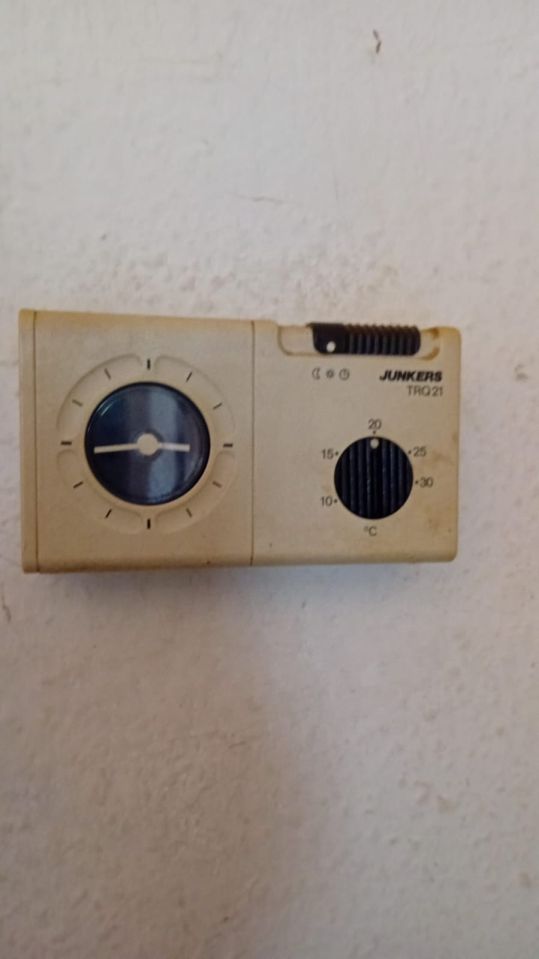

    Der Kesseltemperaturregler ist immer auf 4 (also wie auf dem Bild) und die Wunschtemperatur wird wenn man es wärmer oder kälter haben will, durch den TRQ21 Regler eingestellt, der die Raumtemperatur misst und auf dem Foto auf 20 Grad eingestellt ist.
    Dürfte also passen.

    Was gilt nur dann?
    Ein Niedertemperaturkessel ist im GEG wie folgt definiert (§3, Absatz 1, Nr. 24):
    Die Anforderung ist nur, dass er so betrieben werden kann. Wie er tatsächlich betrieben wird, ist für die Einordnung unerheblich.

    Oder halt nicht, versuch doch mal Stufe 3.
    Den Regler so weit runterdrehen, bis die Raumtemperatur bei voll aufgedrehten Thermostaten nicht mehr erreicht wird, ist der richtige Weg.
