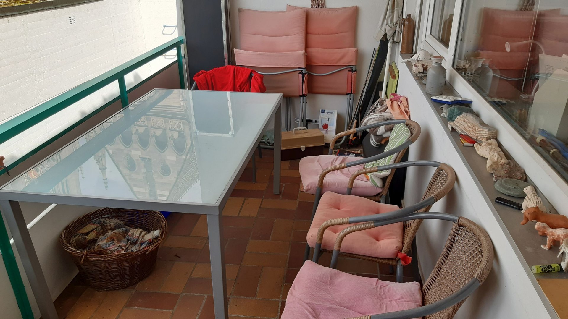

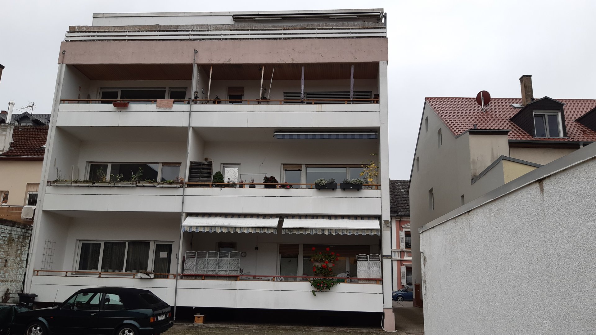

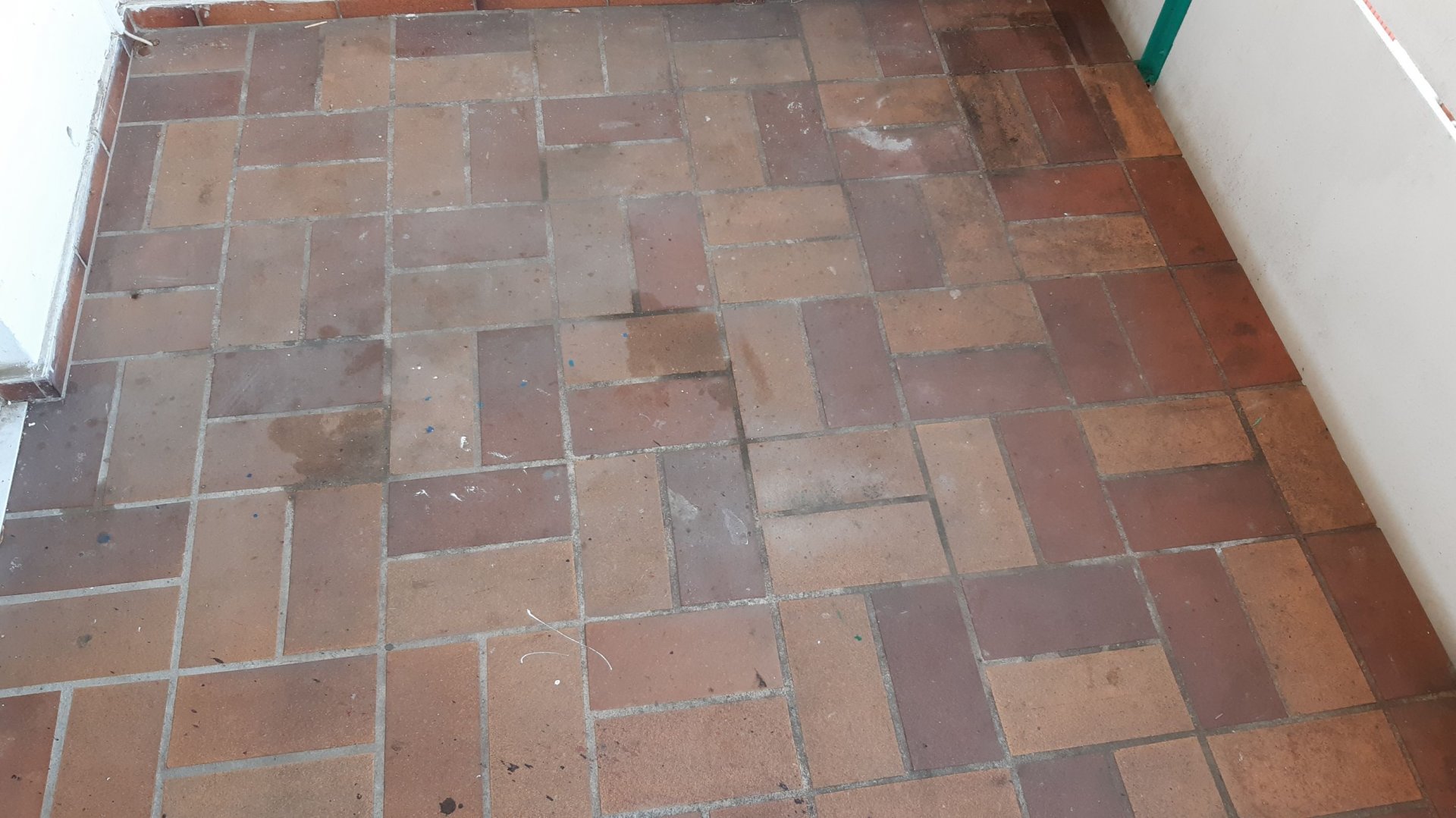

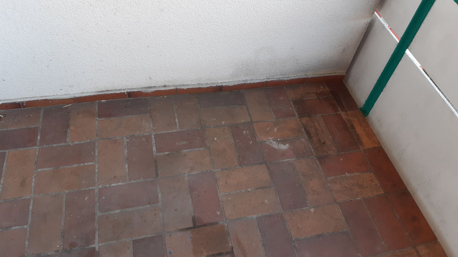

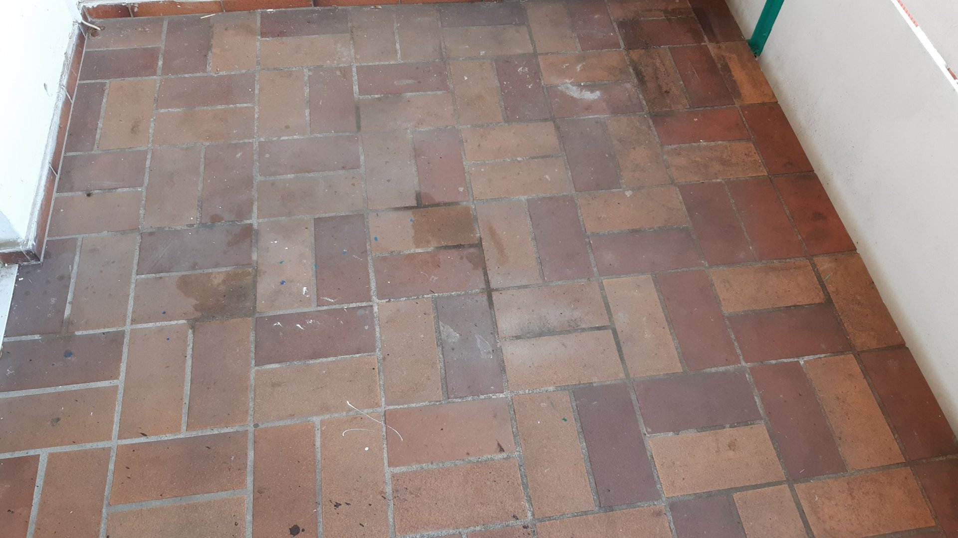

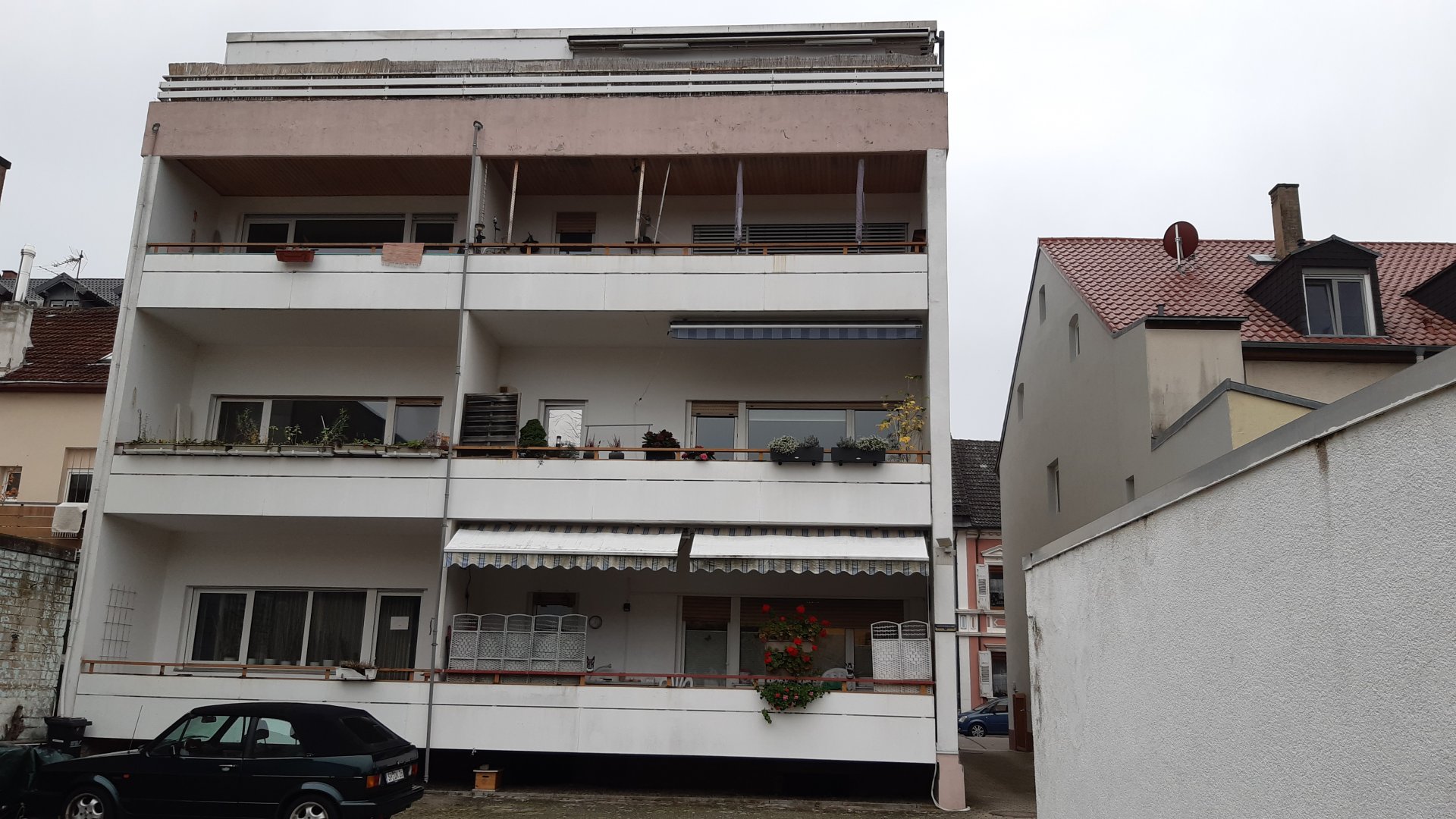

    Und hier ein paar Fotos vom Balkon auf den sich das Angebot bezieht
    Ist auf den anderen beiden Fotos nur schmutzig

    Und was wäre die wirtschaftlichste Lösung wenn es lange halten soll aber keine unnötigen Kosten verursachen soll? (also Wirtschaftlichkeit und Haltbarkeit vor Optik)
    Vor allen ist vorliegend der Zustand bei weitem nicht so, dass der Estrich wie im Angebot auf Position 6.09 aufgeführt komplett erneuert werden müsste (und auch sonst sind einige Positionen so nicht nötig)
    Vorliegend würde es sich vielleicht anbieten, hohl klingende Fliesen auszutauschen und dann eventuell auf die Fliesen einen Steinteppich aufzubringen, wäre das eine gute Lösung wenn man die Hinweise in dem Video das unten aufgeführt ist beachtet? (ich weiß, aus der Ferne, ohne den Balkon um den es geht besichtigt zu haben, ist das nicht optimal zu beantworten)
