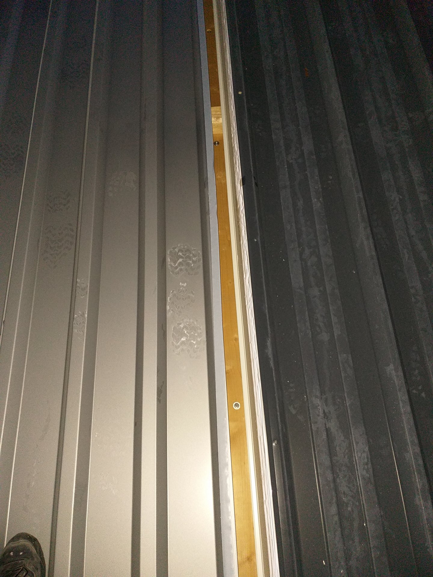

    So ....es ist geschafft.
    Sandwichplatten in Farbe 7016 anthrazit sind runter ... Trapezblech mit Vliesbeschichtung in 9006 Weißaluminium ist drauf.
    Das Dach ist bis dato ruhig, kein Knallen oder ähnliche Geräusche hörbar.
    GOTT SEI DANK!!!
    Regen kann ich noch nicht beurteilen wie der Unterschied zu Sandwichplatten ist ... werde jedoch berichten ;)
    Grüße Timo

    Hat jmd eine Lösung ohne es anzumontieren für das Knallen der Sandwichplatten ? Habe eine Betondecke, über der Decke 20 cm Dämmung
    Dachstuhl mit Sandwichplatten gedeckt...
    Keine sichtschalung
    Bitte um Lösungsvorschläge

    Hörst du trotz der Betondecke das Knallen ?
    Welche Farbe ?
  12. #52 serkanguence, 25.05.2021
    serkanguence
    serkanguence
    19.05.2021
    Genau trotz der Betondecke, aber mit (3 Aussparungen durch die Betondecke für die Abgasführung, Abflussleitung zur Entlüftung und für die Dachtreppe um in den Spitzboden zu gelangen)
    Farbe RAL 7016
  13. TiKa76
    TiKa76
    21.02.2020
    56
    Genau darin liegt das Problem - 7016 heizt sich extrem auf.
    Sicherlich sind die Panelen direkt auf die Sparen montiert worden ?!
    Du wirst das Knallen OHNE Demontage und andere Farbe nicht weg bekommen - das kann ich dir leider aus eigener Erfahrung versichern !
    Bei mir wurde alles noch mal ausgetauscht - von Sandwichplatten 7016 in Trapezblech Weißaluminium.
    Selbst jetzt höre ich noch das Knacken - aber lange nicht mehr so extrem wie zuvor.
