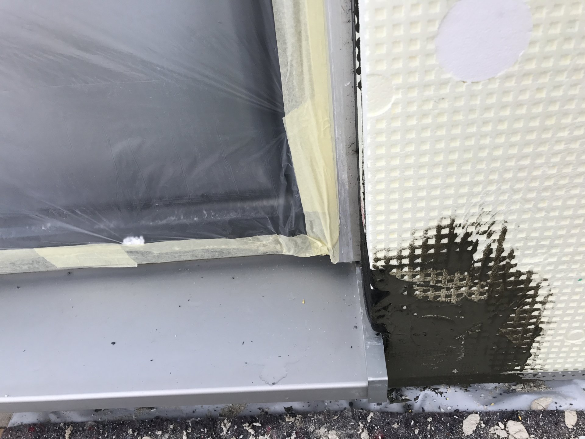

    Hallo.... wir haben seit 8 Jahren immer wieder Ausbesserungen an der Außenfassade derWestseite am Haus von unserem Fertighaus Hersteller ( Name nenne ich jetzt nicht ) durchführen lassen !!! Ohne Erfolge .... nach spätestens 2 Jahren platzt wieder unter den Fensterbrettern alles auf , der braune Dreck der Dämmung und des vergammelten Holzes läuft raus .... haben es immer wieder auf Kulanz repariert und jetzt weigern sie sich, weil sie uns vor 2 Jahren einen Vertrag untergejubelt haben , bei dem wir damals vor Gericht hätten gehen müssen .... also alles Mist !!!! Und unser Anwalt meint, wir hätten 35% Chancen vor Gericht , wenn wir es jetzt machen würden !!!! Und somit müssen wir unsere Sanierung der Fassade selber zahlen und brauchen einen Experten , denn es regnet teilweise sehr stark an die Fassade ( Westseite ) ...wobei ich der Meinung bin , ein Haus sollte auch dies überstehen müssen !!!! Habe ja kein Zelt gekauft !!!! Nun meine Frage ..... kennt Irgendjemand eine gute Firma im Raum München , der man dieses Projekt anvertrauen kann, dass nach 8 Jahren endlich mal Schluss ist !!!!! Lg , sandra

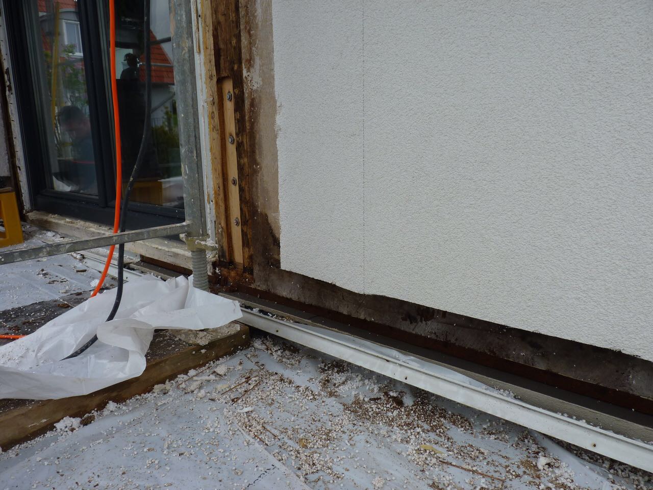

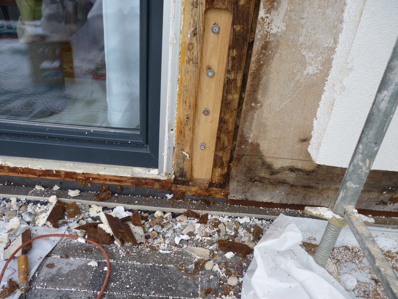

    3CD565E6-BC8F-44EE-81F5-FC4101E6AD07.jpeg Alles schwarz .... weil es ständig reinregnet C99B15F4-7F4C-423F-99DE-8FB8BD43F262.jpeg

    War da mal eine Abdichtung unten am Fenster? Oder an der Wand daneben? Wenn nicht, dann ist das Murks! Sachverständige, die das bescheinigen sollten es auch im Raum München geben. Wie kann man damit aus der Gewährleistung herauskommen? Wenn das ein Holzfertighaus ist, dann ist das kein Schönheiitsfeher, das fällt irgendwann um.

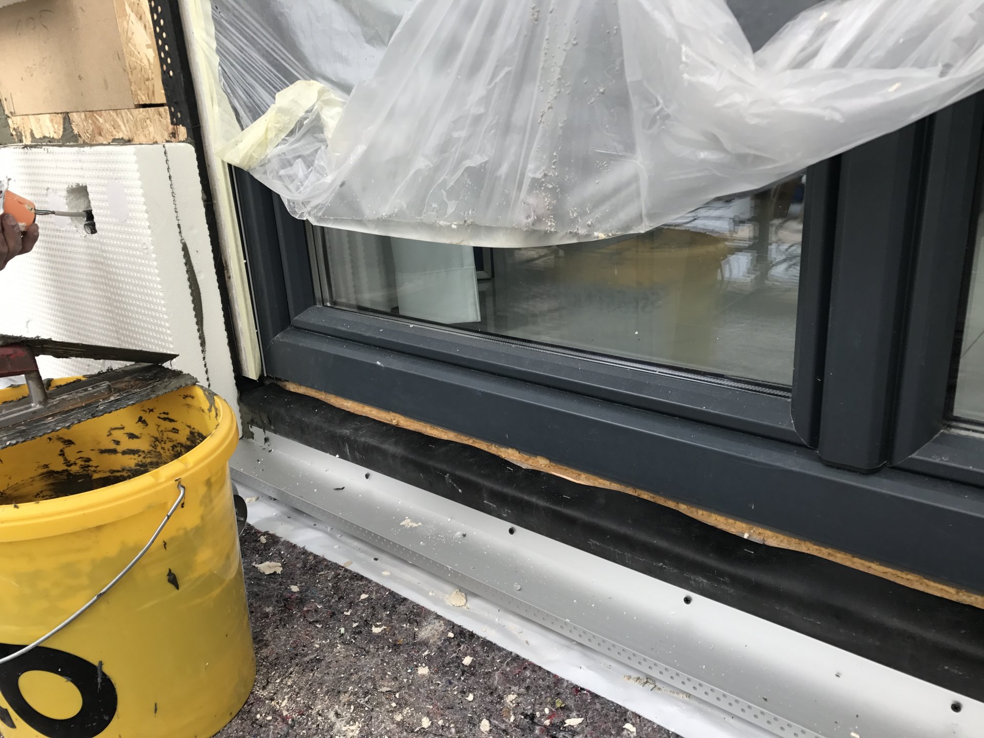

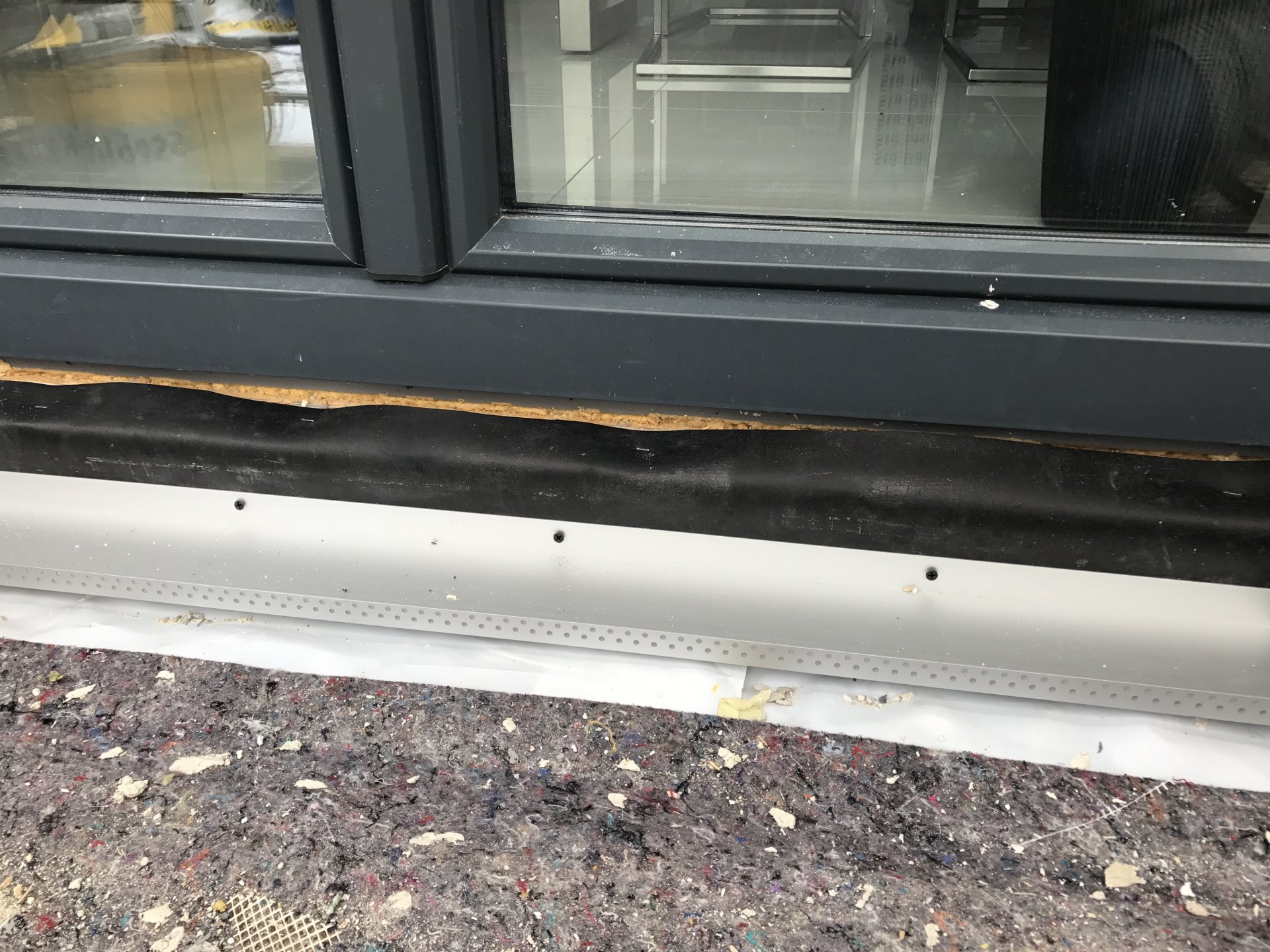

    Beim letzen ausbessern der Fassade hat die tolle Baufirma eine schwarze teichfolie hingetakkert ... aber es kommt ja bei den Fenstertrittbrettern seitlich rein und unten sind die Metallschienen nicht einem Spalt angebracht und da wenn man mit dem Finger reindrückt, ist alles voller Wasser ( das Demmmaterial ) alles Pfusch , die Arbeiter meinten beim letzen ausbessern , mehr können wir nicht !!!! Toll , und dafür dürfen wir jetzt selber zahlen ....sollten die Fertighäuser eher in der Sahara anbieten , wo es nie regnet !!!! Wie wollen jetzt nicht wieder die nächste Pfeiffe da haben .... es waren jedesmal Gutachter mit dabei und haben gesagt , man muss die machen lassen !!!! 3 mal .... Und jetzt , können wir alles selber zahlen ! Es waren ja auch schwarze Stellen mitten in der Fassade , da wusste weder Gutachter noch Baufirma woher der Fleck kommt .... ansonsten sah man ja den Weg bin den fensterseiten entlang nach unten !!! wir sind jetzt echt verzweifelt .... wir worden niiiiieeeee wieder Fertighaus bauen !!!!aber jetzt ist es zu spät und wir bräuchten eine kompetente Firma , die das mal vernünftig macht .....

    56A11319-9E46-490C-8938-9F398ABD5B88.jpeg 09F2B8F6-85A4-443B-804A-8A2FB8AC2DB3.jpeg 56A11319-9E46-490C-8938-9F398ABD5B88.jpeg

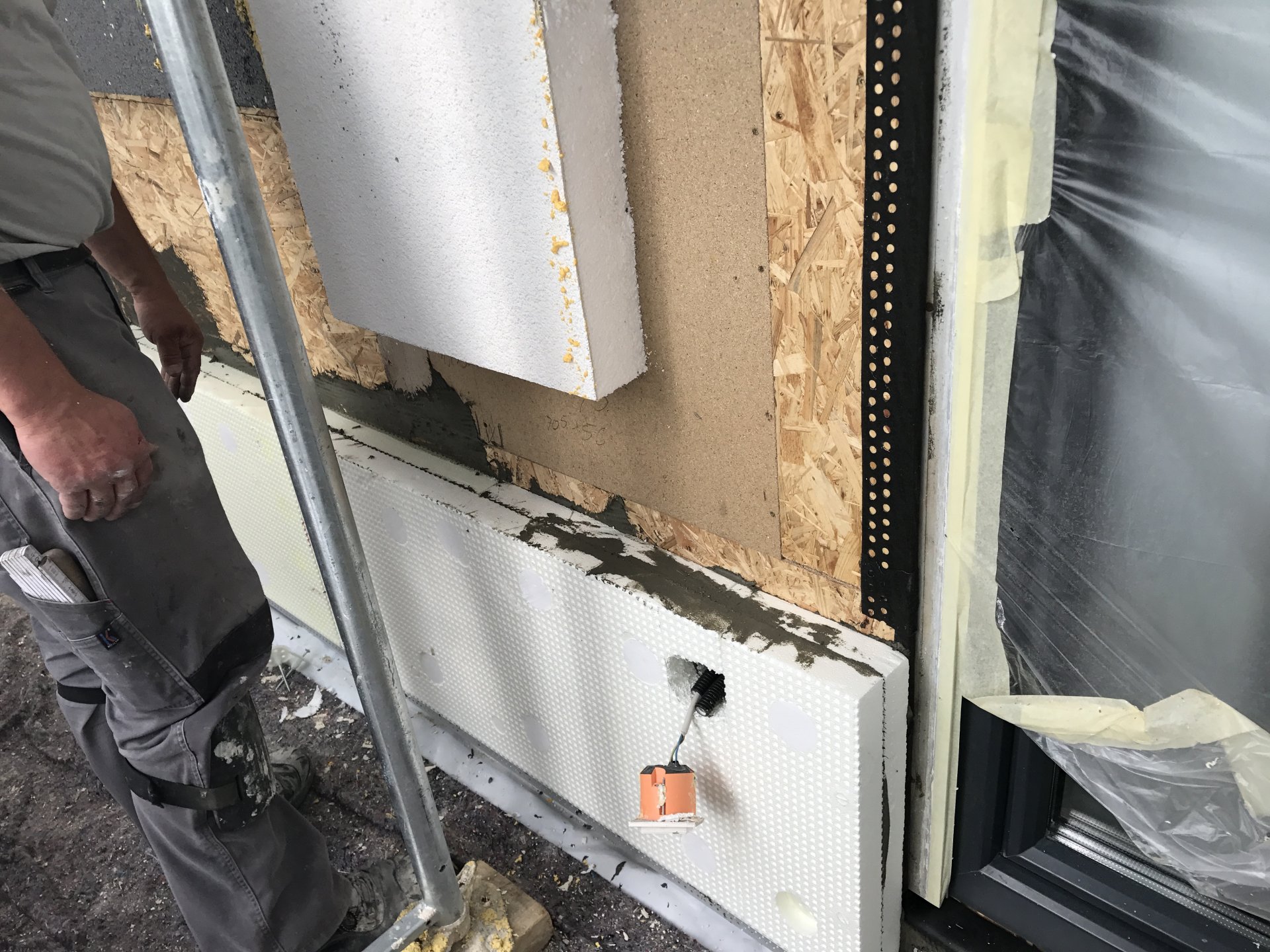

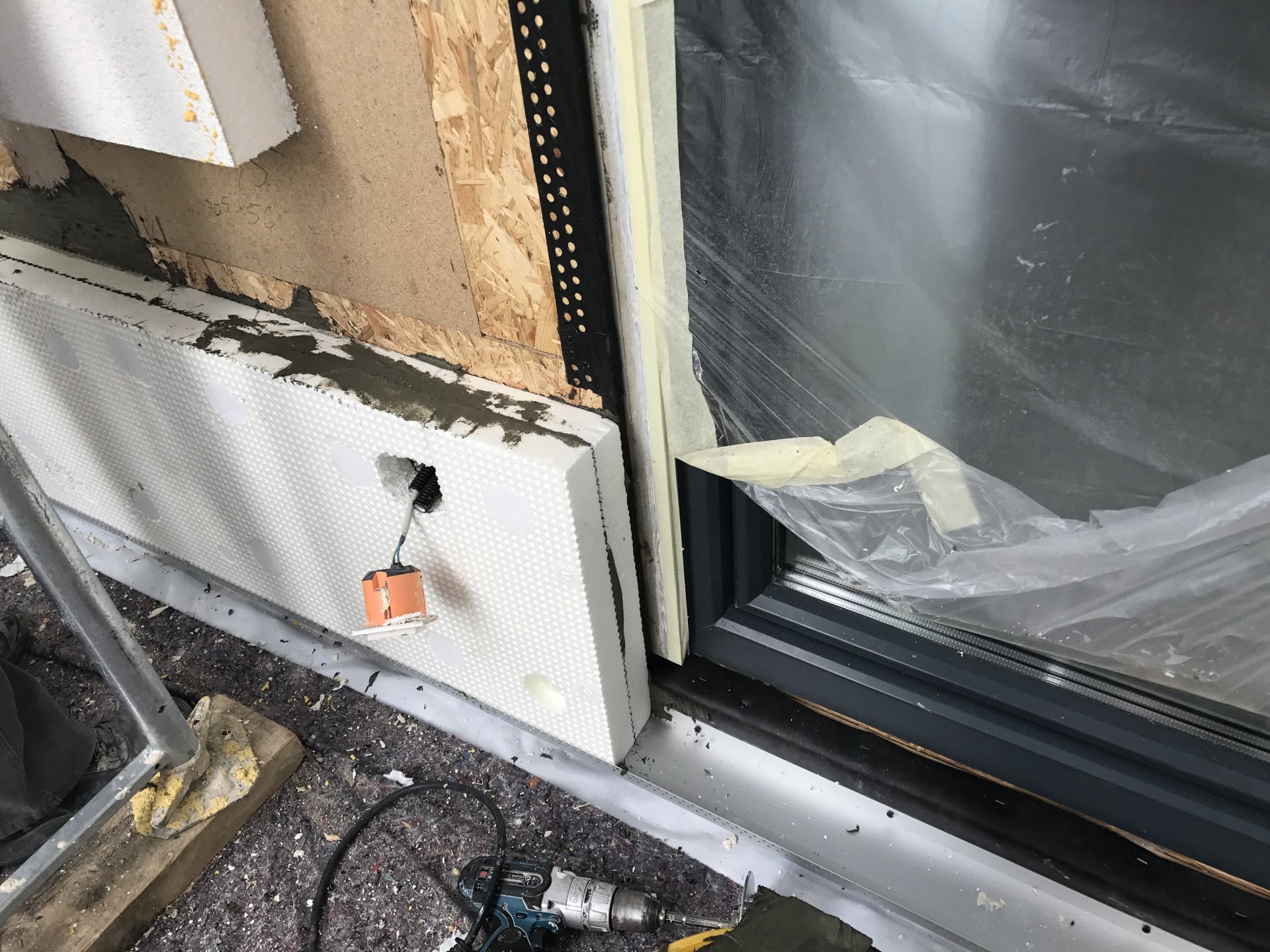

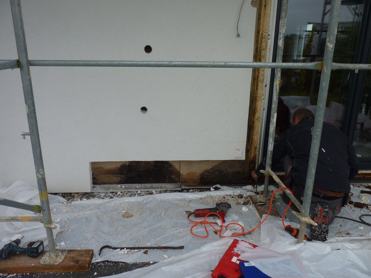

    Hier noch ein paar Bilder 1D93A209-A7A0-4997-B6F7-7D7B9A4F06DE.jpeg 9170947B-7DDB-437A-871C-3A265DDADF9A.jpeg 82F24A84-8E82-4727-A942-4AA0C3C1A61B.jpeg B47427F0-695F-492A-B849-A8FF52AFCE92.jpeg

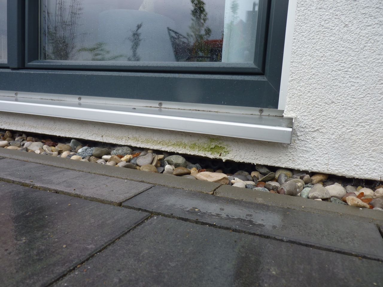

    Hallo es gibt doch eine Bauvorschrift das die Ausenfassade mindestens 30 cm über den Spritzboden liegen sollte.
    .Mein Fertighaus ist 50 Jahre alt aber mit Keller. Du brauchst wirklich einen Profi

    Hi BaUT. Das ist sicher falsch geplant (die Ausführung des Sockels obliegt aber auch hier vermutlich dem Bauherren) aber sehr wahrscheinlich nicht der Schadensverursacher.
    Dieser liegt mit hoher Wahrscheinlichkeit, wie die Thread-Erstellerin schon richtig vermutet, (primär) an einer falschen Planung des Anschlusses Fensterbänke und der ebenso fehlerhaften Planung der zweiten Dichtungsebene. Hier dringt Wasser in die Fassade ein läuft dann unten auf das (silberne) Abschlussprofil des WDVS wo es sich in alle Richtungen verteilen kann. Oft läuft es dann an den Stößen dieser Profile heraus (weshalb dieses schwarze "Dichtstück" über dem Stoß auf dem letzten Bild besonders "sinnvoll" ist).
