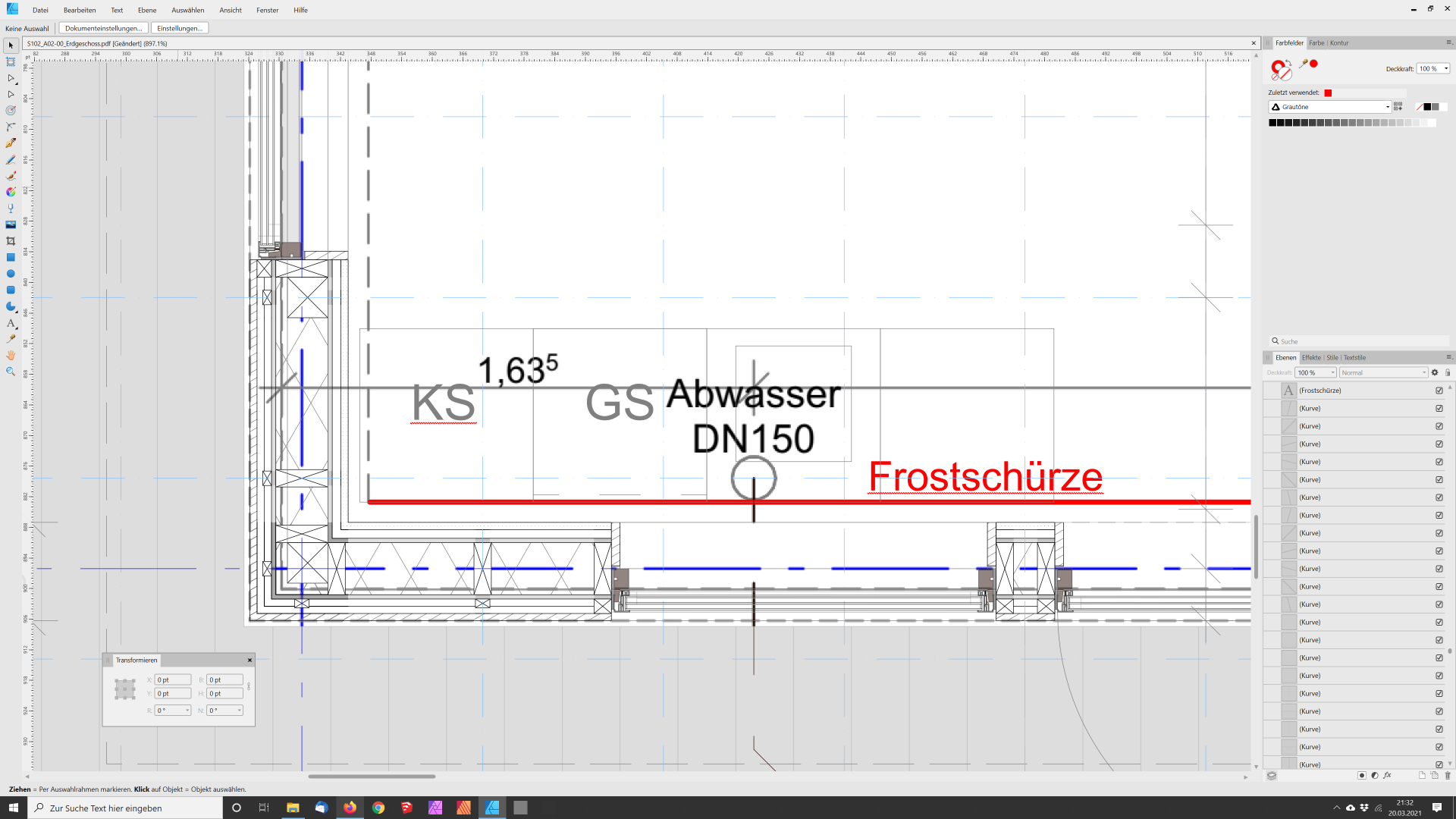

    Hallo, ich habe eine Frage zu Abwasserleitungen im Holzständerbau.
    Wie werden die Hauptabwasserrohre (KG DN100) für die Küche und das Bad die vertikal durch die Bodenplatte kommen am besten positioniert?
    Bei Außenwänden, um die Dämmung nicht zu schwächen, eher an der Innenseite (in unserem Fall wäre das die OSB-Ebene bzw. die vorgesetzte Installationsebene für Elektro mit der Gipsfaserpaltte)?
    Bei Innenwänden eher in der Zwischenwand, oder wegen des Schallschutzes auch eher davor?

    Unser Architekt hat das vertikale Hauptrohr in der Küche genau entlang der Frostschürze geplant, unsere Wand ist aber nicht so breit wie die Frostschürze,
    dadurch sitzt das Rohr ca. 7 cm vor der Wand. Daher frage ich mich, ob es möglich ist das vertikale Hauptrohr zum Teil mit in die Frostschürze
    mit einzubetonieren, um bündig an die Wand zu kommen, oder macht man das nicht macht.

    Detail Küche, rote Linie ist die Kante der Frostschürze

    Die Rohre werden ja auch in der Bodenplatte einbetoniert. Also warum nicht.
    Welcher Bodenaufbau ist geplant ?
    Ich würde bodeneben DN110 anstreben, dafür gibt es dann z.B solche Reduktionen.

    Das Bad ist separat, auch im EG, die Zeichnung zeigt nur die Küchensituation mit der Frostschürze.
    Unser Architekt hatte DN150 eingeplant, der Erdbauer sagt KG100 reicht vollkommen.
    Gibt es einen Unterschied von KG100 zu DN110?

    150 in der Erde, Innenentwässerung 40,50,75,110.
    Wenn man von 150 auf 110 bodeneben macht ist es am einfachsten.
    Schau einfach mal was es alles gibt:
    HT-Rohre
    Plane die Positionen der Abflüsse gut, erspart später viel Bastelei und Ärger.
