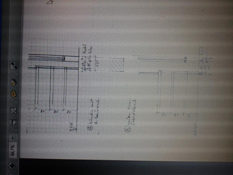

    ja, ich bin auch der Meinung. Ob er ausreichend beraten hat, scheint es bei mir nicht, aber exakt zu beurteilen ist schwer. Die machen auch absichtlich Fehler, damit die Ausgabe für Bauen niedriger als von uns bezahlt bleibt. Was ich bis jetzt vom GU wegen der Haustür bekommen habe, ist im Anhang.
    Nachdem das GU über den Maximalabstand in DIN (5 cm) erfahren hat, ist der Ist Abstand von 7,5 cm (Plan A) oder 11,5 cm(Plan B) sowieso zu viele. hat GU uns ein Geländer angeboten ( nicht im Handskizze). mir gesagt, dass der Maximalabstand in DIN von 5 cm durch Einbau vom Gelände keine Rolle spielt, bitte um Eure Meinung.

    Ich versuche Euch wörtlich zu erklären, auf dem Handskizze hat der Bauleiter mit Linie die Treppen und Querschnitt der Haustür gezeichnet, bemaßt in cm: der Abstand der Lücke, die Gesamtdicke mit Rahmen des Fixglasteils, die Höhe jedes Tritt der Treppen, über die Befestigung (auf Plan A und Plan B) keine Angabe.

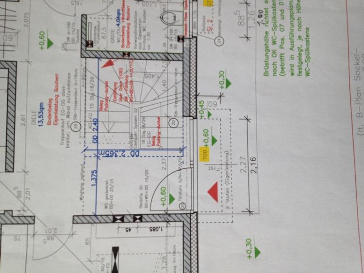

    nur jetzt reden die Leute von GU nicht mehr mit mir über die Handskizze, sondre die Ausführungsplan, was wir am Baubeginn von GU bekommen haben. kann jemand mir sagen, ist der Plan ausreichend? Gruß von Wandern

    wenn die Haustür nach o.a. Plan eingebaut wird/würde, hättest Du einen Abstand von Haustürrahmen bis Treppenwange von ca. 17cm. Wenn bündig mit Außenmauerwerk (also komplett überdämmt) sind es ca. 9cm.
    Im Bereich des Türseitenteils liegen nur 3 Auftritte.
    Sowohl Fensterputzen als auch evtl. späterer Tausch der Glasscheibe sind möglich.
    Nach BauONW braucht es an der Stelle kein Geländer. Wenn Du wg. kleiner Kinder eines haben willst (hat Dir wenn ich recht erinnere Dein GU ja auch angeboten), dann lass das hinbauen und gut ist.

    Jetzt hör doch endlich mal mit deinen 5cm Abstand auf. (Lies hierzu nochmal die Beiträge Nr. 22 + 24)
    Nochmal: freie Seiten von Treppen innerhalb von Wohnungen (und so eine Treppe hast Du) müssen nach Bauordnung NRW nicht durch Geländer gesichert werden.
    DEIN GU DARF DAS WIE GEPLANT BAUEN.
    Er muss Dir vorab auch nicht erklären, wie er die Haustür einbauen wird.
    Allerdings muss er sich gefallen lassen, dass Du ggf. später den mangelfreien Einbau nachgewiesen haben willst.

    wenn ich mir den plan anschaue, dann wurde der einstand der tür in der dämmung doch schon geplant, bei den fenstern auch.
    ich halte nichts von dieser detaillösung. die blöde lösung ist bereits im plan erkennbar, was sollst du da noch entscheiden.

    habe auch nicht ganz verstanden, warum GU mich jetzt fragt. Der Vorgang: der Bauleiter hat mir ein Handskizze zuerst gegeben, wie die Haustür plaziert wird, im Anhang Handskizze Haustür.jpg .
    Er versucht mir mit dem Plan B überzeugen. aber kann mir nicht erklären, wie man die Tür fixiert. Nachdem er über Maximalabstand von 5 cm erfahren hat, weiß er, dass jeder Plan-Abstand 5 cm überschritten hat. ich habe dann mit GU gesprochen, eine Lösung mit einem Detailplan zu geben, seitdem spricht er auf einmal wieder über den Ausführungsplan, der seit Bauanfang bekannt ist.

    Die Handskizze ist abweichend vom Ausführungsplan.
    ich verstehe das GU auch nicht richtig, frage mich auch, wenn die so geplant ist, warum fragt man mich freizugeben. Ich habe den Bauleiter gefragt, 5 cm in DIN definiert ist bereits überschritten, dürfen wir trotzdem so bauen? habe keine konkrete Antworte gekriegt,
    na ja, so bitte ich um eine Antworte, ist der Plan aussagkräftig, dass ich jetzt freigeben kann?

    Was den Einbau der Haustür angeht, würde ich die wie in der Handskizze gezeigt einbauen. (Bündig Außenkante Mauerwerk/voll überdämmt.)
