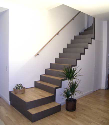

    Um dir das mal zu verdeutlichen:
    Die im Foto gezeigte Treppe ist in NRW zulässig.
    Wo ist da an der rechten Seite irgendwas mit 6cm Abstand?
    Da ist gar nichts, trotzdem ist die Treppe zulässig

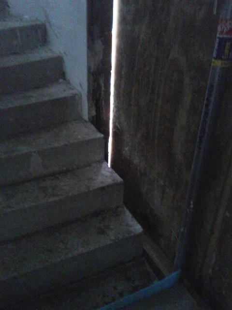

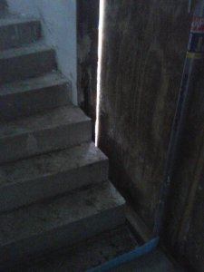

    Rolf, Am Anhang ist der Grundriss EG. ich denke, dass Du darauf einen Überblick besser schaffen kannst. Wo die Strichlinie ist, wird dann später zugemauert, dann wird die jetzige EFH dann Generationshaus. Den Anhang 46989 betrachten Den Anhang 46990 betrachten
    Im Haus noch kein Licht, so ist das Foto dunkel.
    bitte um einen praktischen Vorschlag für meinen Fall. danke.

    Sag mal, kannst Du als Ingenieur Sachverhalte nicht sofort komplett schildern?
    Von 2 Wohneinheiten war bisher nie die Rede! Wenn es keine Treppe innerhalb von Wohnungen ist (und das wäre es bei 2 Wohnungen nicht), dann sind auch in NRW die freien Seiten der Treppe durch Geländer zu schützen.
    Allerdings kann ich dem Plan nicht entnehmen, dass das mal ein 2-Fam. Haus werden soll, an der gestrichelten Linie steht lediglich "Windfang optional".
    Die Treppenhausumfassungswände wären bei 2-Fam Haus Wohnungstrennwände und müssten die Schallschutzanforderungen der DIN 4109 erfüllen.
    Steht im Bauvertrag/ in der Baubeschreibung irgendwas von "2-Familienhaus"?
    Was steht in Bauantrag/Baugenehmigung?

    sorry, ich wusste nicht, dass es eine Rolle spielt.
    in der Baugenehmigung steht EFH, aber der GU ist seit PlanungsAnfang an über unseren zukunfitgen Plan informiert, erzählt uns, wir brauchen nur später eine Trennwand zu bauen, wo gestricht ist, dann EFH wird ein Genarationshaus. Baufuchs, ist etwas außen Schallschutzanforderungen noch falsch?
