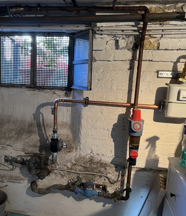

    ich wohne im Reihenendhaus und habe draußen einen Wasserhahn der topft… um diesen auszutauschen muss ich ein Hauptwasserhahn zudrehen.
    Kann mir bitte jemand verraten welcher von den beiden Wasserhähnen der richtige dafür ist und wie ich den zudrehen kann? Habe beide versucht aber sie lassen sich nicht zudrehen/bewegen.
    Vielen Dank im Voraus.

    Links oder rechts vom Wasserzähler ist völlig egal. Im Installateurgeschäft heißt es: Nach fest kommt ab.
    Also vosichtig mit Kraft.

    Gibt es eine Möglichkeit leichter zuzudrehen ohne kaputt zu machen?

    Kannst ja einen Hebel verwenden. Zum Beispiel einen Schraubenschlüssel o.ä.
    Aber oben steht schon: Nach fest kommt ab

    Ich würde den im Bild rechten (nach der Wasseruhr) in Flussrichtung zuerst versuchen.
    Wenn du da verkackst oder der Schaft etc undicht wird kannst du es nämlich noch bei dem anderen probieren.
    Umgekehrt ist blöden.
    in die schönen Griffe kann man doch eignetlich alles reinstecken als "Hebel" was man grad so da hat.
    Dicker Schraubendreher, Zangengriff, Meißel etc.
    Kriechöl bringt da erfahrungsgemäss fast nie was, wenn sich das Ding einmal nen Ruck rührt kannst da immer vorsichtig links rechts hin und her bis du ein mal komplett von anschlag bis anschlag kommt.
    stell dir nen eimer bereit, gerne fängt der schaft nach der aktion zu tropfen an....
    und in zukunft einmal pro jahr komplett auf und zu drehen und dann nen ticken (1/8 umdrehung) vom anschlag zurueck

    Vorsicht mit Verlängerungen. Die mit der wenigsten Kraft haben in der Regel auch das wenigste Gefühl.
    Hast Du einen Eimer, der da drunter passt?
    @Alex30
    Such Dir jemand, der nicht zwei linke Hände hat.Wenn der es nicht schafft, ruf beim Wasserversorger an. Die können notfalls den Straßenschieber vorm Haus schließen.

    Eine Außenzapfstelle hat doch hoffentlich auch innen noch ein Absperrventil für den Winter, oder nicht?

    ja das stimmt natürlich. eigentlich sollte man bei den "details" in der fragestellung nur auf einen fachmann verweisen.
    So ein abgerissenes Handrad ist auch nicht lustig. Verlängerung jeglicher Art sollte man sowieso nur benutzen um das Ventil gangbar zu machen.
    Keinesfalls mit "Vollgas" mehrere Umdrehungen gegen starken Widerstand etc. Nur immer wieder leicht hin und her, bis es geht.
    Das ist wieder so ne Trickfrage :)
    Also erstens kommt es drauf an, was da aus dem Hausnetz überhaupt runter läuft. Im schlimmsten Fall kann dir bei so einer alten Anlage, die vielleicht nicht allen Vorschriften entspricht oder weitere andere Defekte hat auch schon mal der gesamte Inhalt eines WW Behälters runterkommen bzw nachlaufen.
    Einen Eimer der drunterpasst hab ich definitiv, verschiedene flache Mörtelkübel usw.
    Die Frage ist ob der groß genug ist und alles reinpasst....
    Und wenn du den Hauseingang nicht abgesperrt bekommst (ich denke mal darauf wolltest du hinaus), dann gibt es gar keinen Eimer der so groß sein kann, dass es reinpasst :)
    Also ehrlich gesagt, den Tip mit Fachfirma oder Versorger finde ich eigentlich am besten.

    Ja vermute mal das ist das was man oben links im Bild über dem Fenster sieht, inkl. Entleerung

    Meins nicht, das Frosti sitzt direkt unter der Duscharmatur hinter Fliesen. Da möchtenich keine Absperrung haben und wechseln kann ich das komplette Oberteil rektal von außen über das Ablaufrohr.
    Na ja, wenn er die Absperrung nicht geschlossen kriegt, kommt da von draußen etwas mehr. ;)
    Hier gebe ich Dir recht, nachdem ich mir das Bild am PC angesehen habe. Am Handy sah es wie knapp über dem Fußboden aus.
