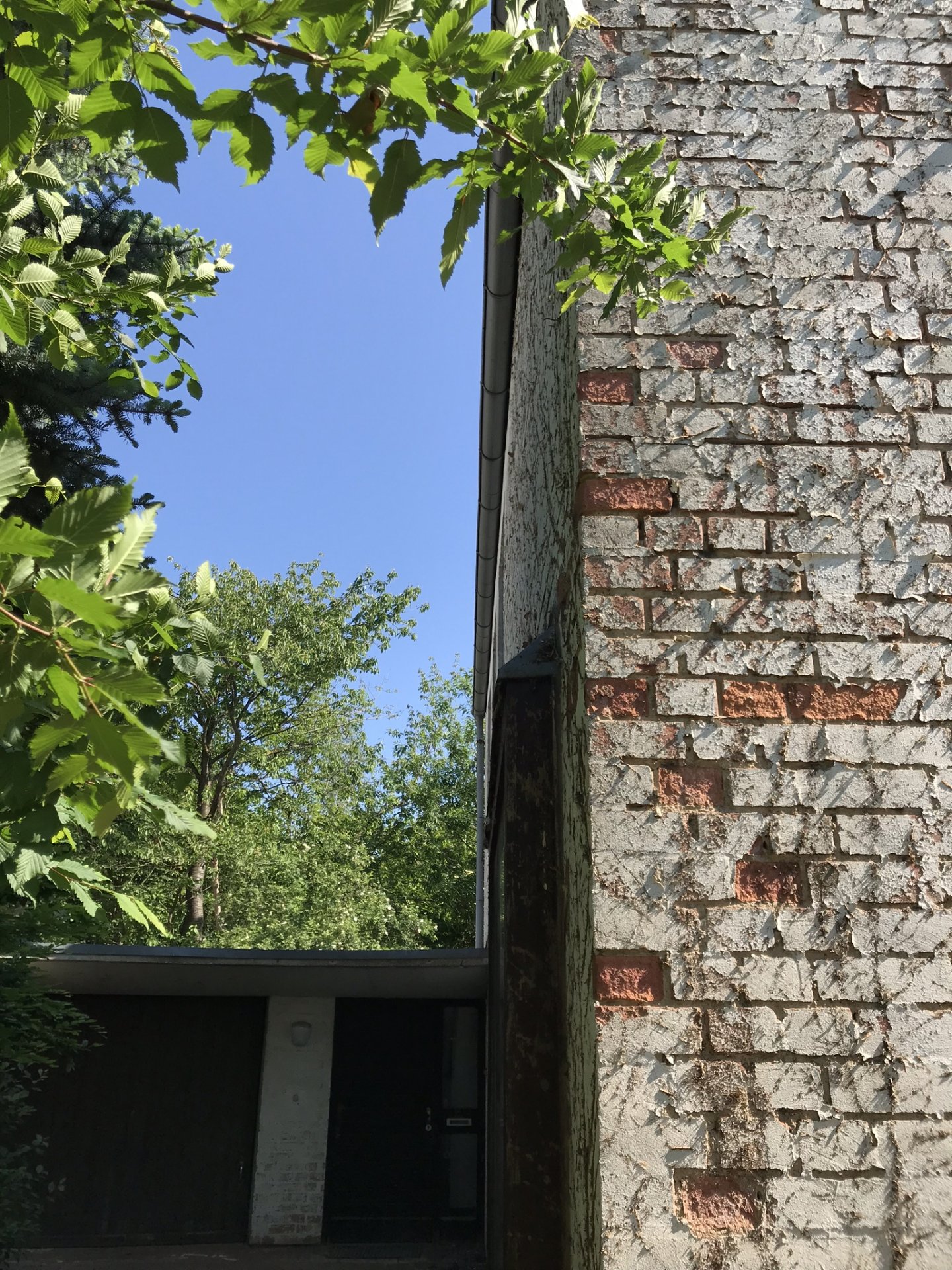

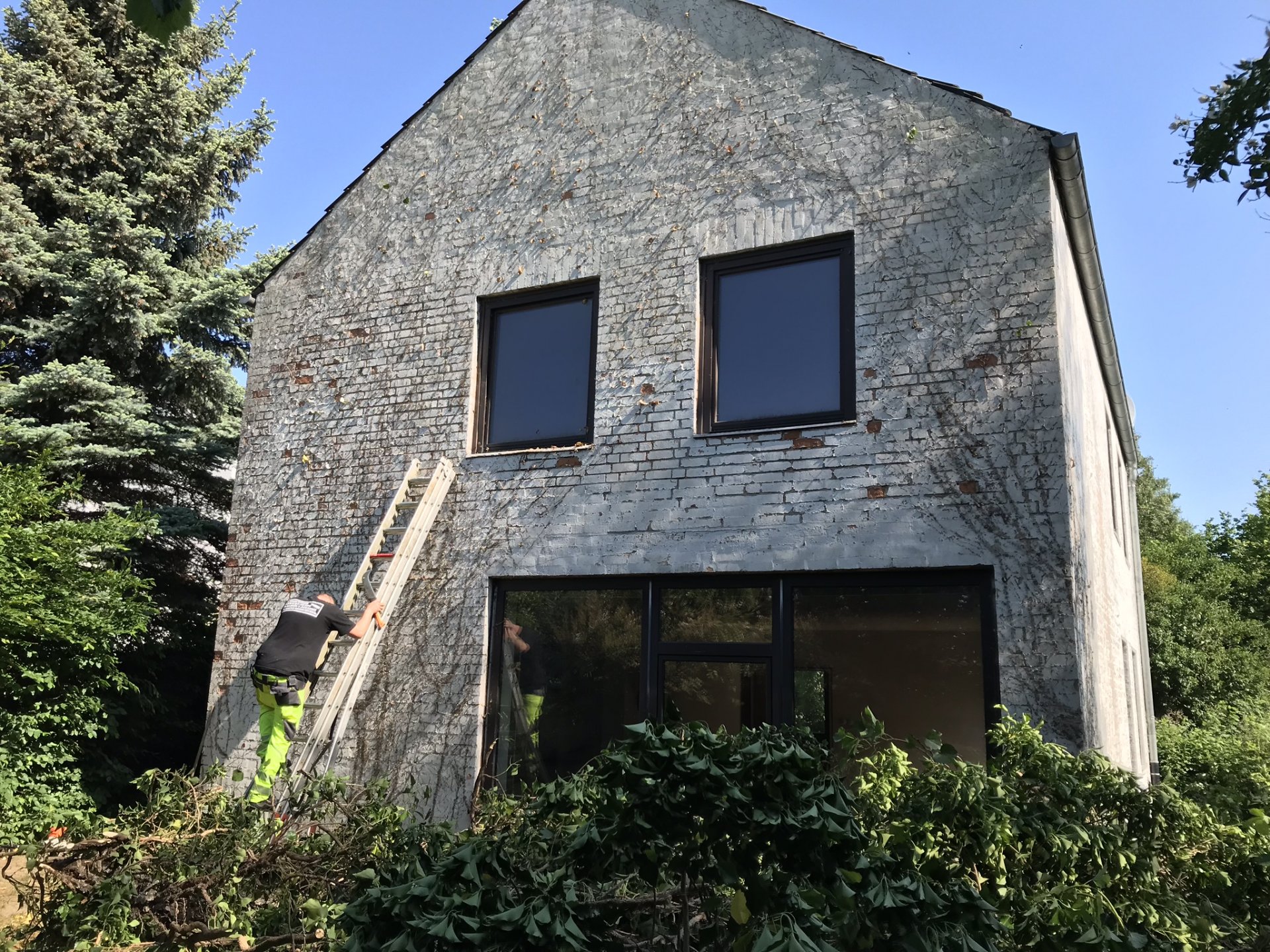

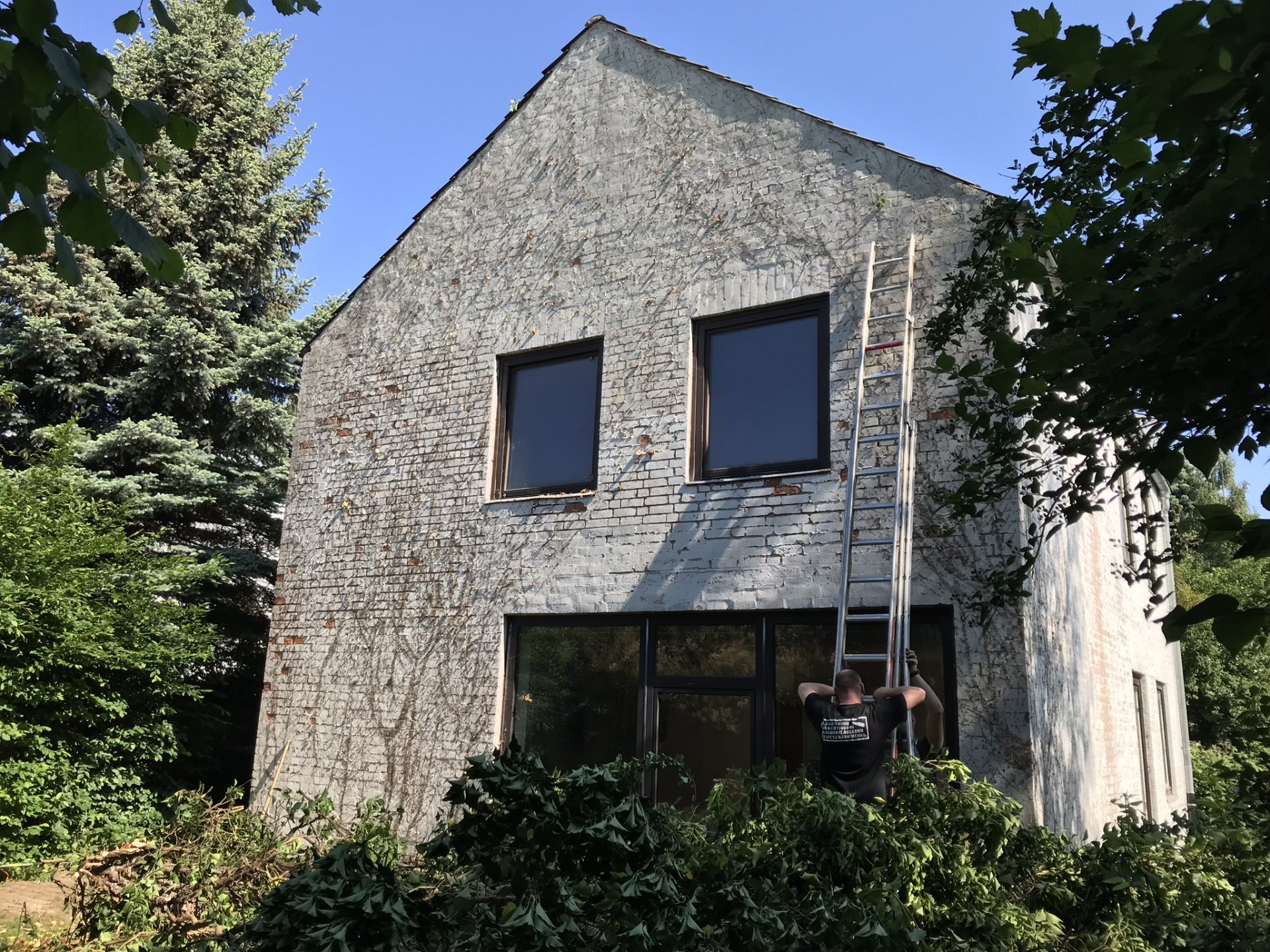

Diskutiere Haus 1957 Klinker weiß angemalt im Mauerwerk Forum im Bereich Neubau; Hallo, ich habe ein Haus von 1957 gekauft. Hat jemand eine Idee zur Fassade. Fassade war mit Efeu bewachsen. Hier ein paar Bilder:

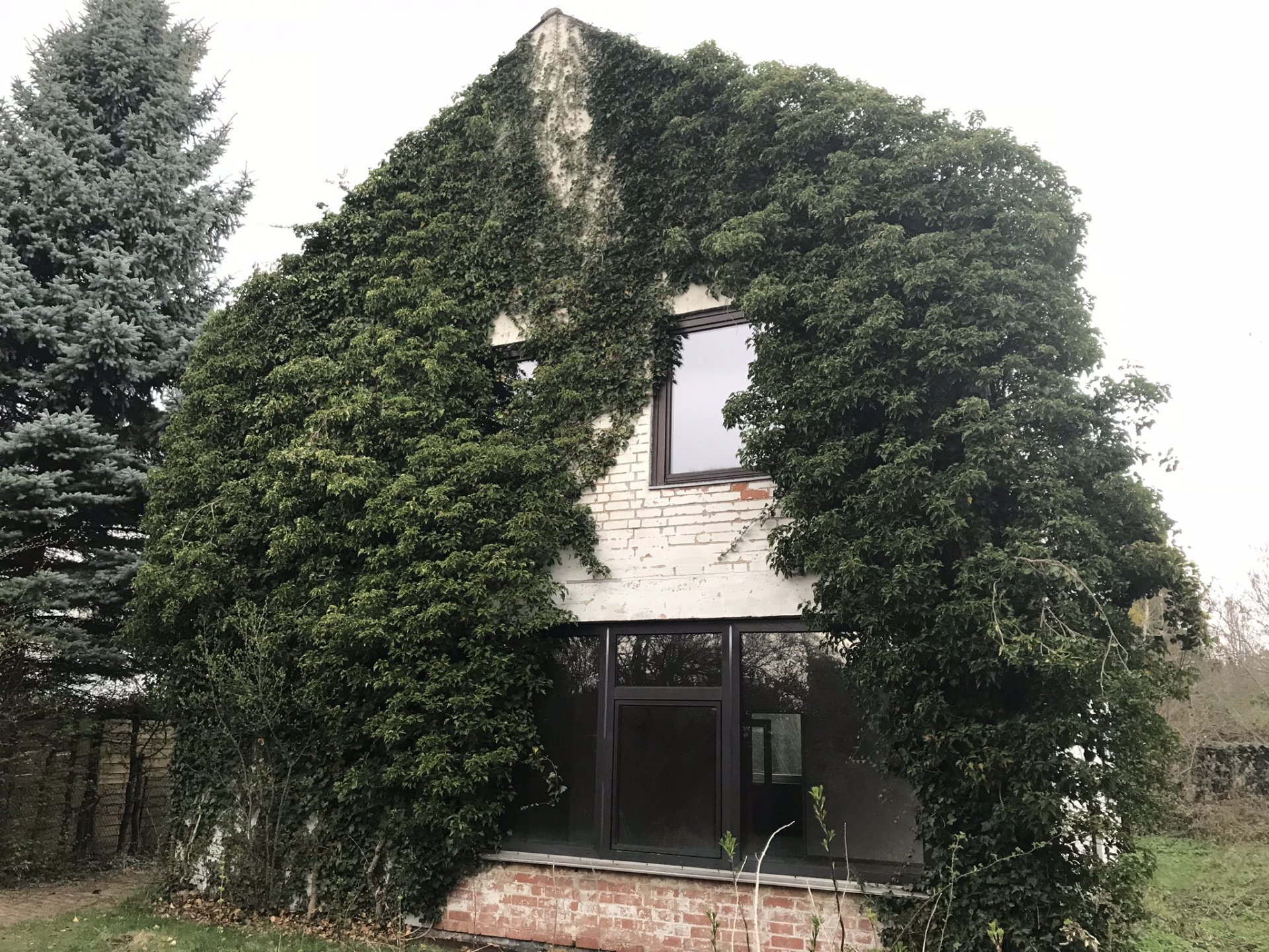

    Du kannst von Glück reden, wenn sich das Efeu nicht in den Stoßfugen breit gemacht und die Mauern auseinandergedrückt hat.

    Mit dem Efeu wars richtig hübsch. Die zugewachsenen Fenster freischneiden und sich über den tollen Wetterschutz freuen.

    Im Endeffekt wirst du jetzt nicht drumrum kommen, die ganze Fassade mechanisch abrasiv bearbeiten, z.B. Drahtbürste oder Wasser/Sandstrahlen und dann die Fugen neu vermörteln. Danach kann es auch wieder echt gut aussehen. Du kannst auch mal eine generelle Suche nach "alte Backsteinmauer sanieren" oder ähnlich betreiben. Gibt da diverse Möglichkeiten zur Oberflächenveredelung.
    Was ist eigentlich mit EnEV und Dämmung ?
    WDVS drüber wäre natürlich auch eine (evlt sinnvoll in diesem Fall?) Alternative, wenn es nicht zweischalig mit ausreichendem Luftraum ist und keine Kerndämmung möglich ist.
