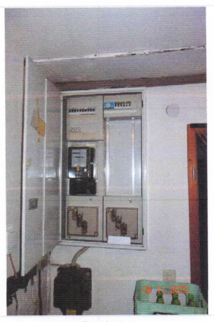

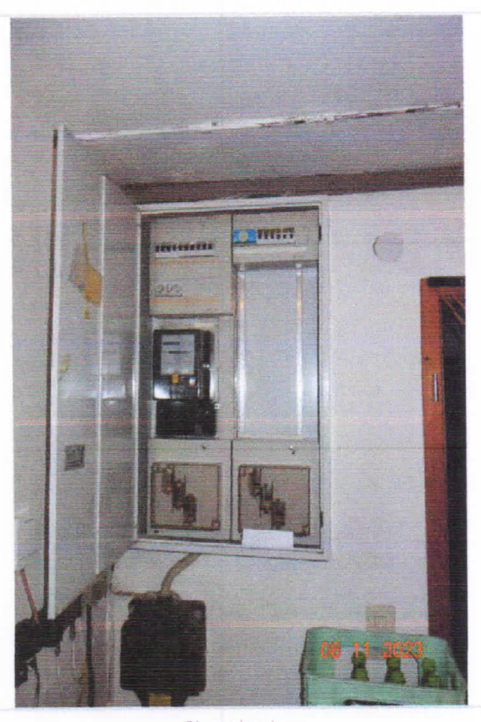

    Hier noch ein Bild vom Sicherungskasten. Vielleicht ist etwas interessantes zu erkennen : )

    Sieht so aus wie erwartet - aus dem Ursprungsbaujahr ==> neu machen
