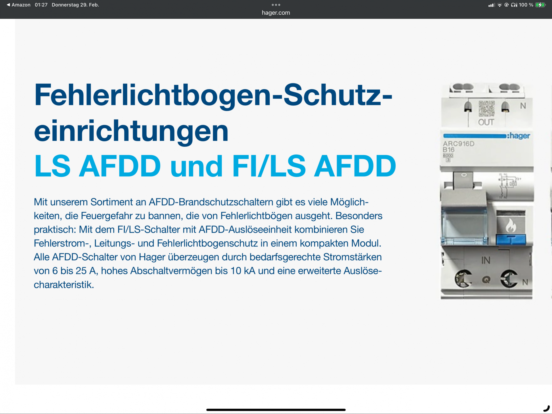

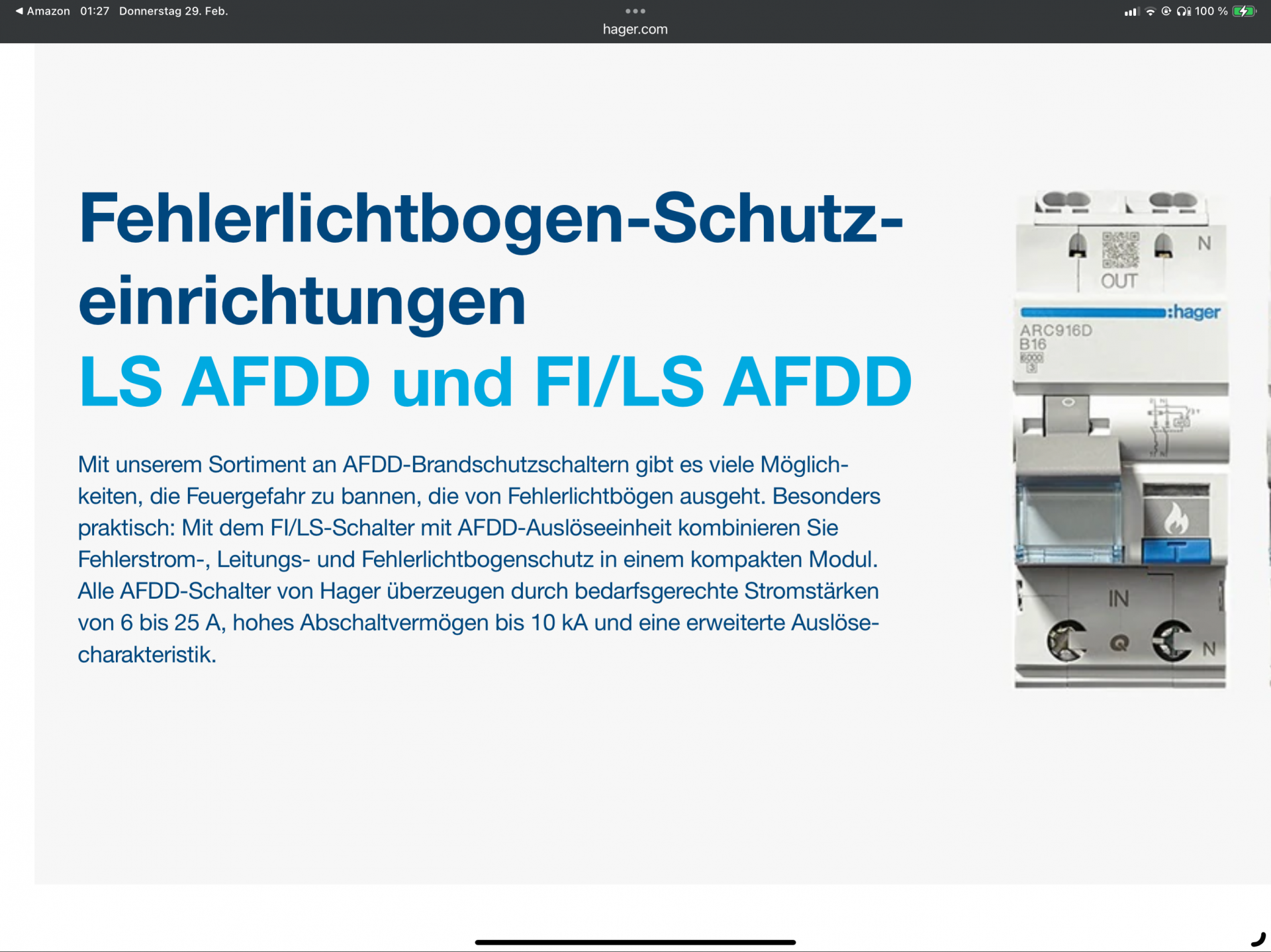

    Man könnte ggf auch noch so etwas einbauen,
    dann hat man FI, LS und AFDD platz- und arbeitssparend in einem Gerät kombiniert,
    wobei der Lichtbogenschutzschalter wohl eher seltener verwendet wird-
    ich habe den auf dem Boot eingebaut, wo es wegen Vibrationen und Motor sinnvoll ist.
  4. #44 simon84, 29.02.2024
    23.486
    7.029
    FI/LS bietet der Siemens 5SV1316 in einer modulbreite = Platz sparend
    Schrieb ich doch bereits zuvor :)
    AFDD hmmmm naja separates Thema
