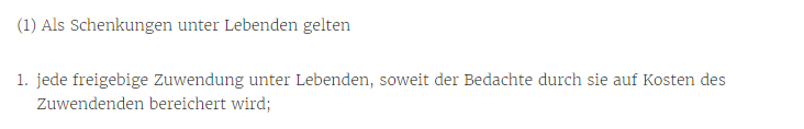

    Ja, man kann den Preis frei festlegen.
    Aber eine Pacht, die weit unter dem üblichen Preis liegt, wird wie eine (gemischte) Schenkung betrachtet. Also ein Erbbaurecht für 0€ hat wahrscheinlich (ich bin kein Steuerexperte oder arbeite beim FA) den mehr oder weniger selben Effekt, als wenn Du das Grundstück direkt geschenkt bekommst.
    Siehe §7 Erbschaftssteuergesetz:
