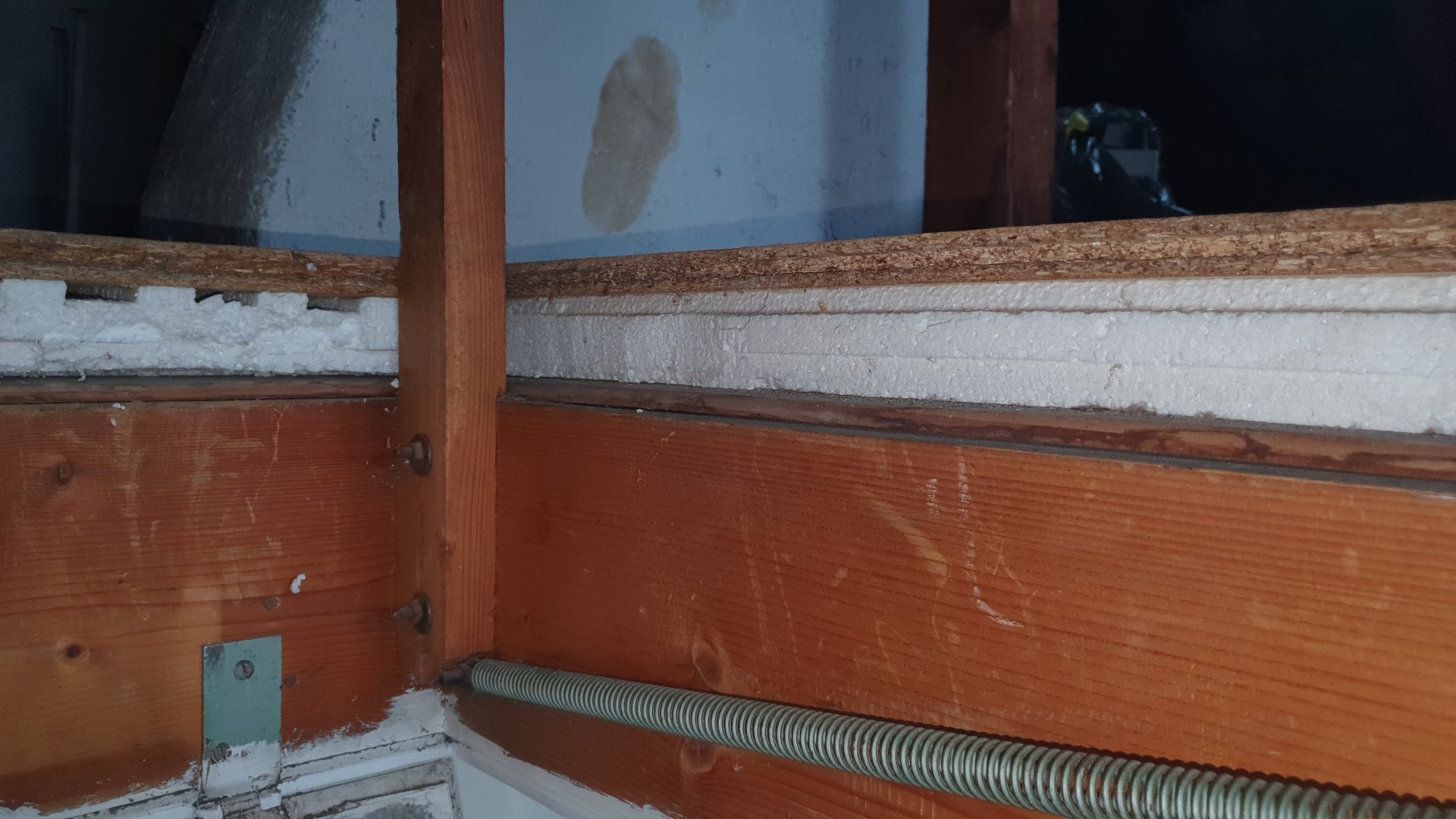

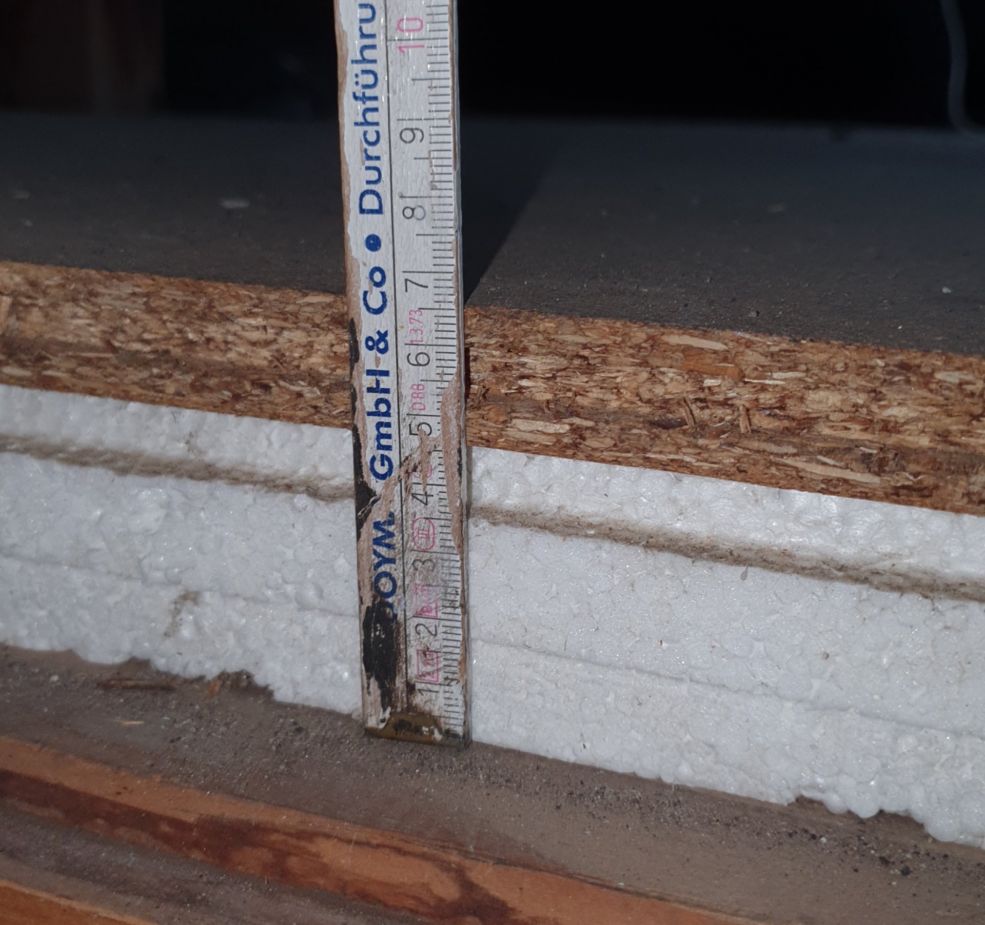

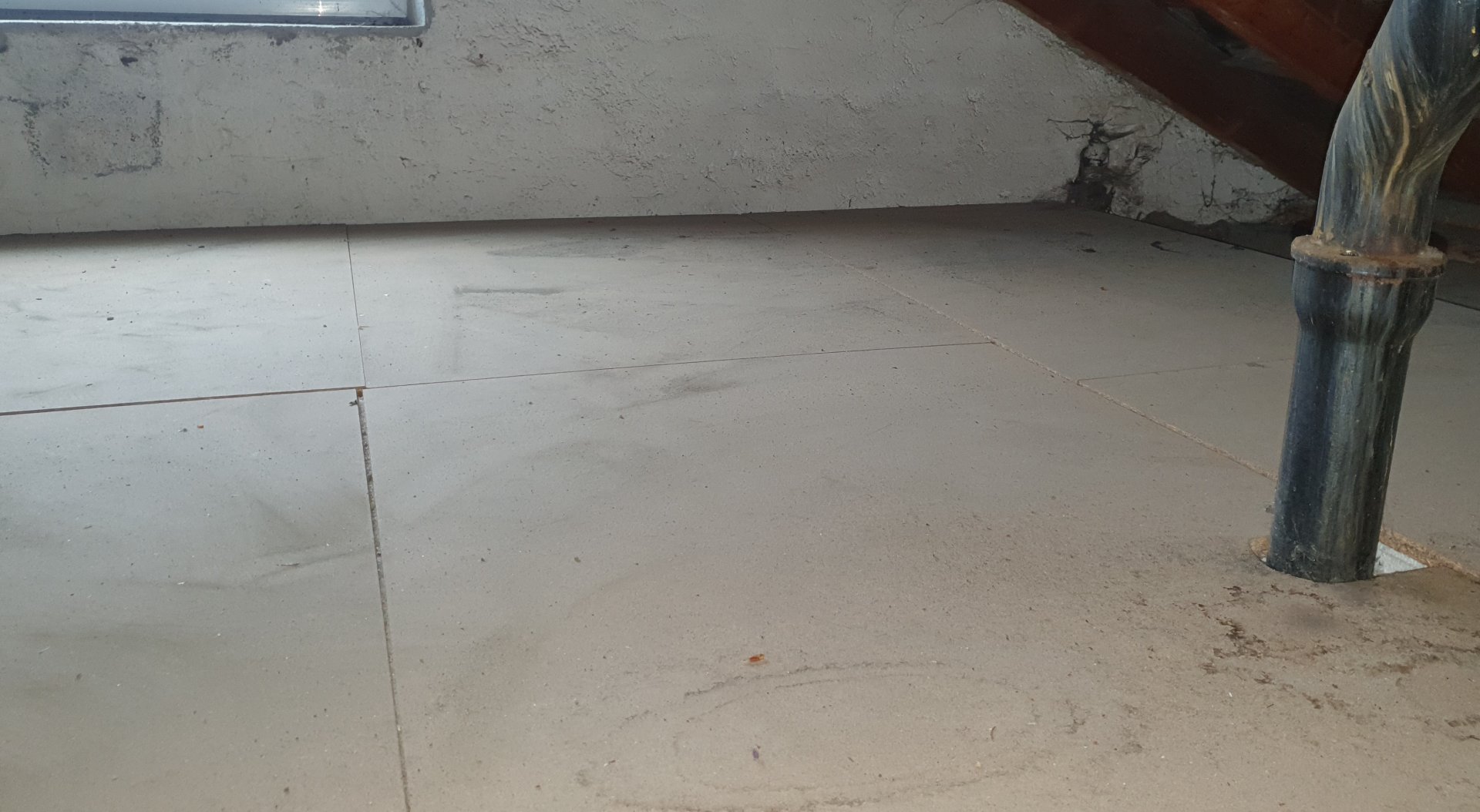

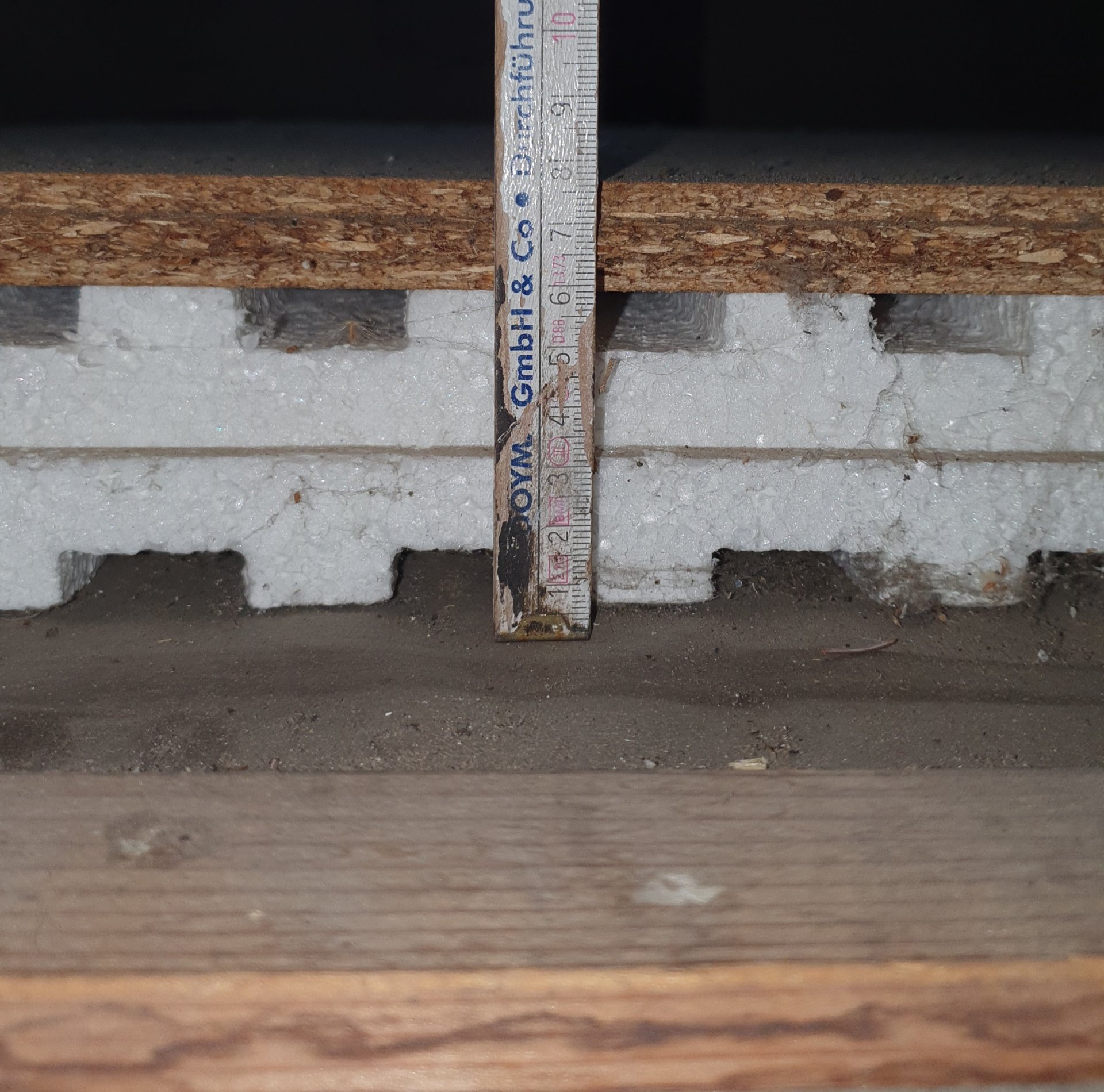

    ich würde mich über eure fachliche Expertise freuen.

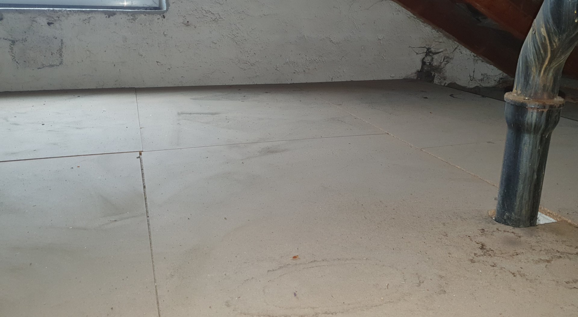

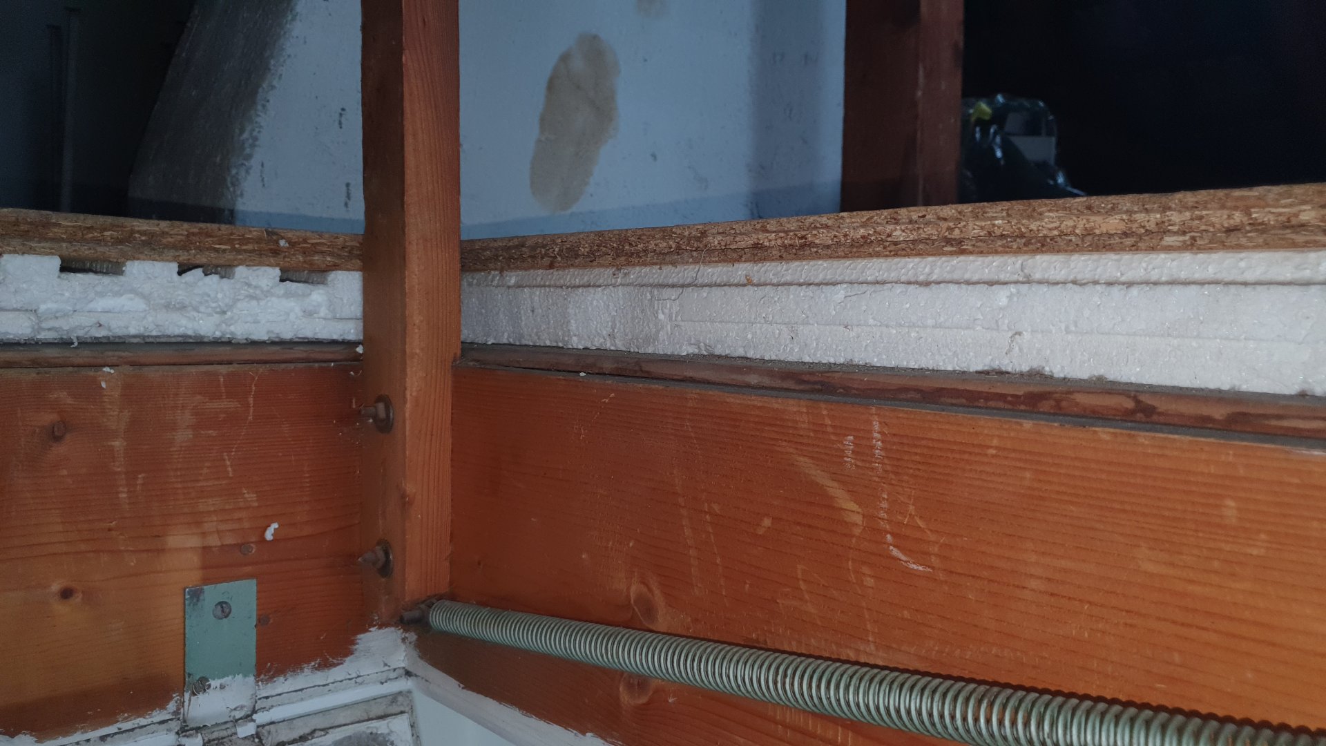

    Siehe Bilder anbei - Styropor/EPS Dämmung wurde in einen ansonsten ungedämmten Dachboden (Keine Zwischensparrendämmung o.ä.) auf den Boden gelegt.

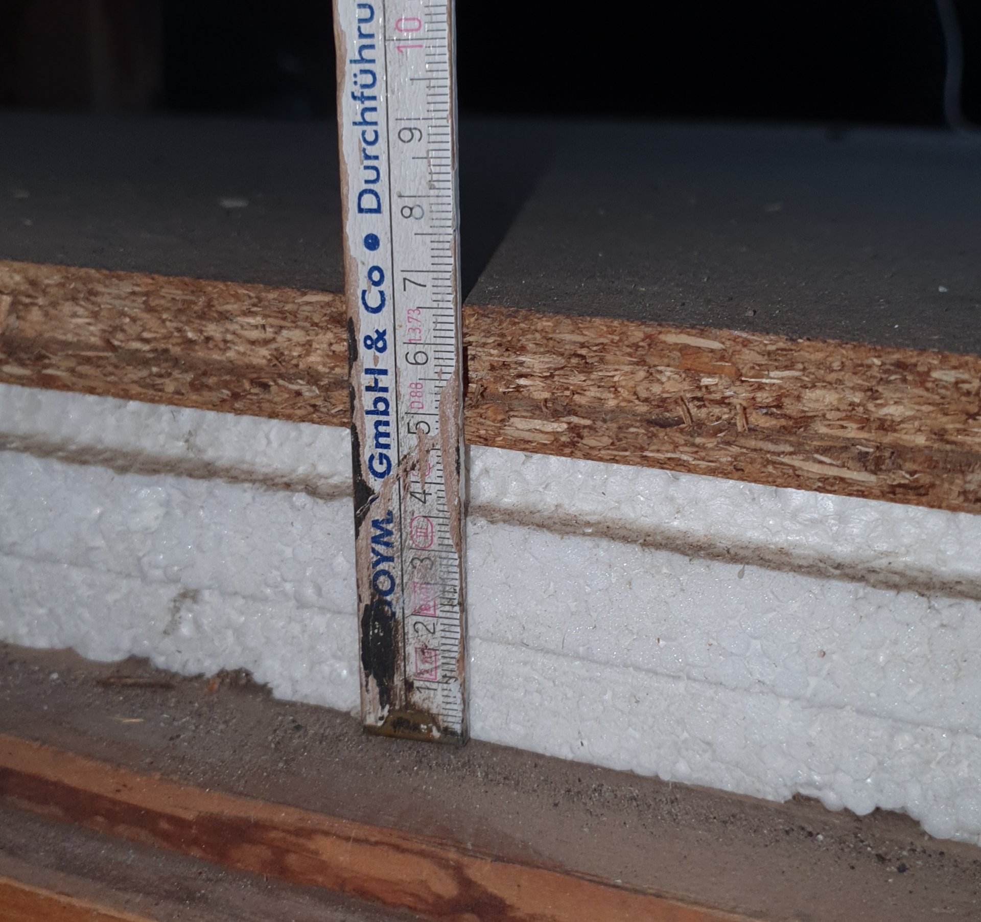

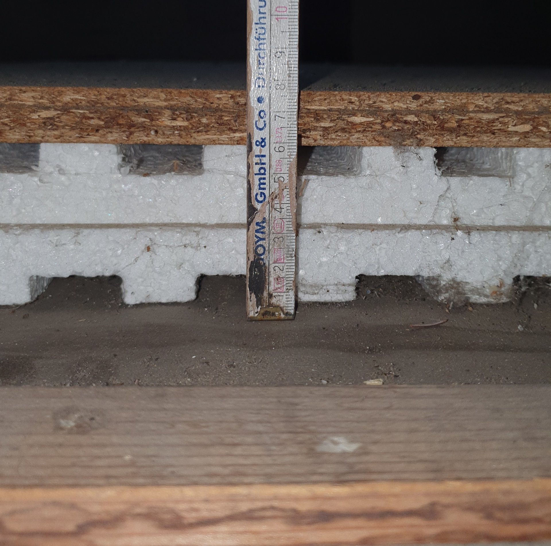

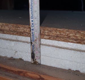

    Das Styropor selbst ist ca 4,5-6,0 cm dick. Darauf dann jeweils die Spanholzplatte.
    Frage:
    - Taugt diese Dämmung etwas oder ist sie zu "dünn"?
    - Insbesondere bin ich noch nicht drauf gekommen ob damit den U-Wert aus der GEG von 0,24 für die oberste Geschossdecke erreiche?

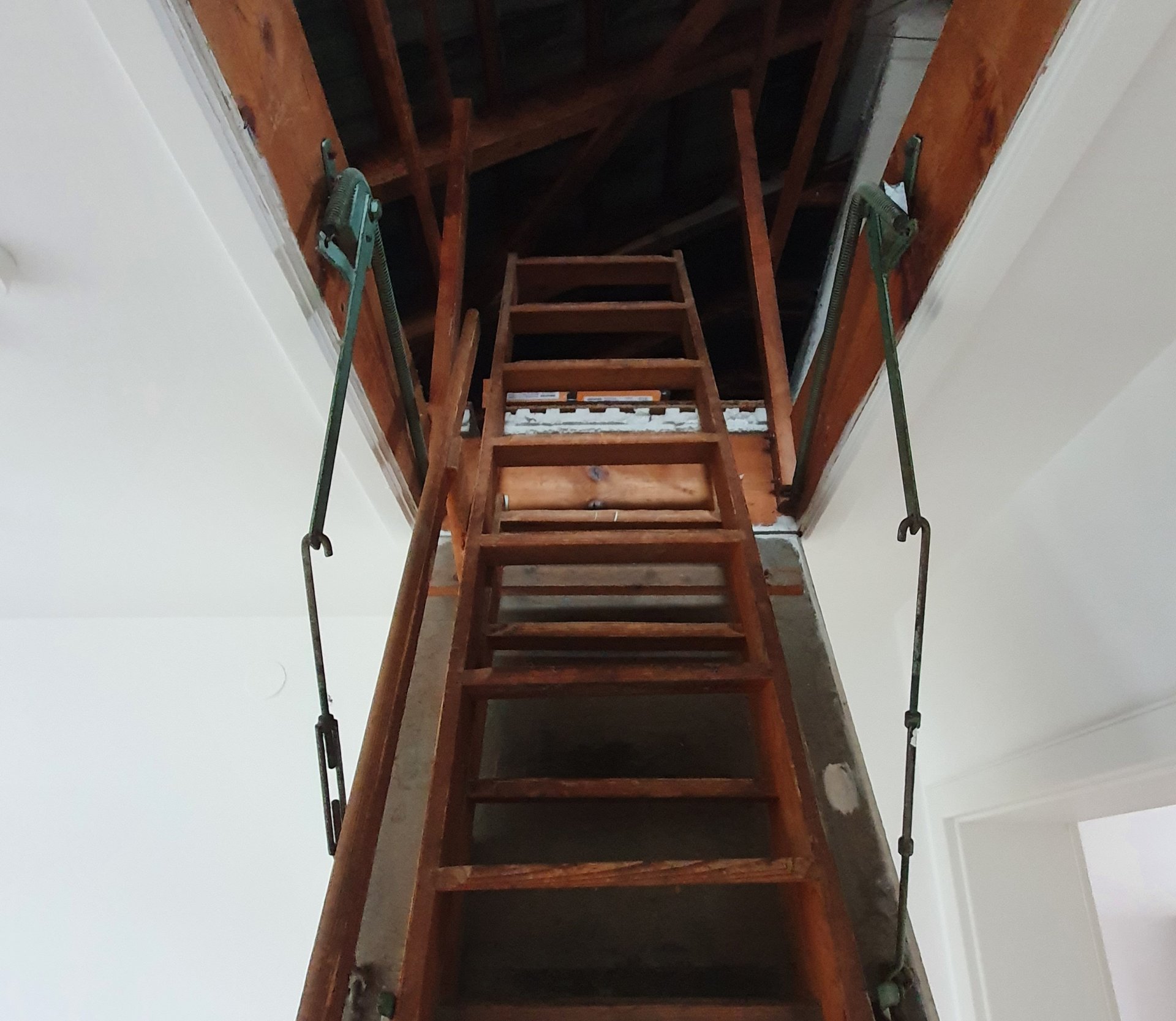

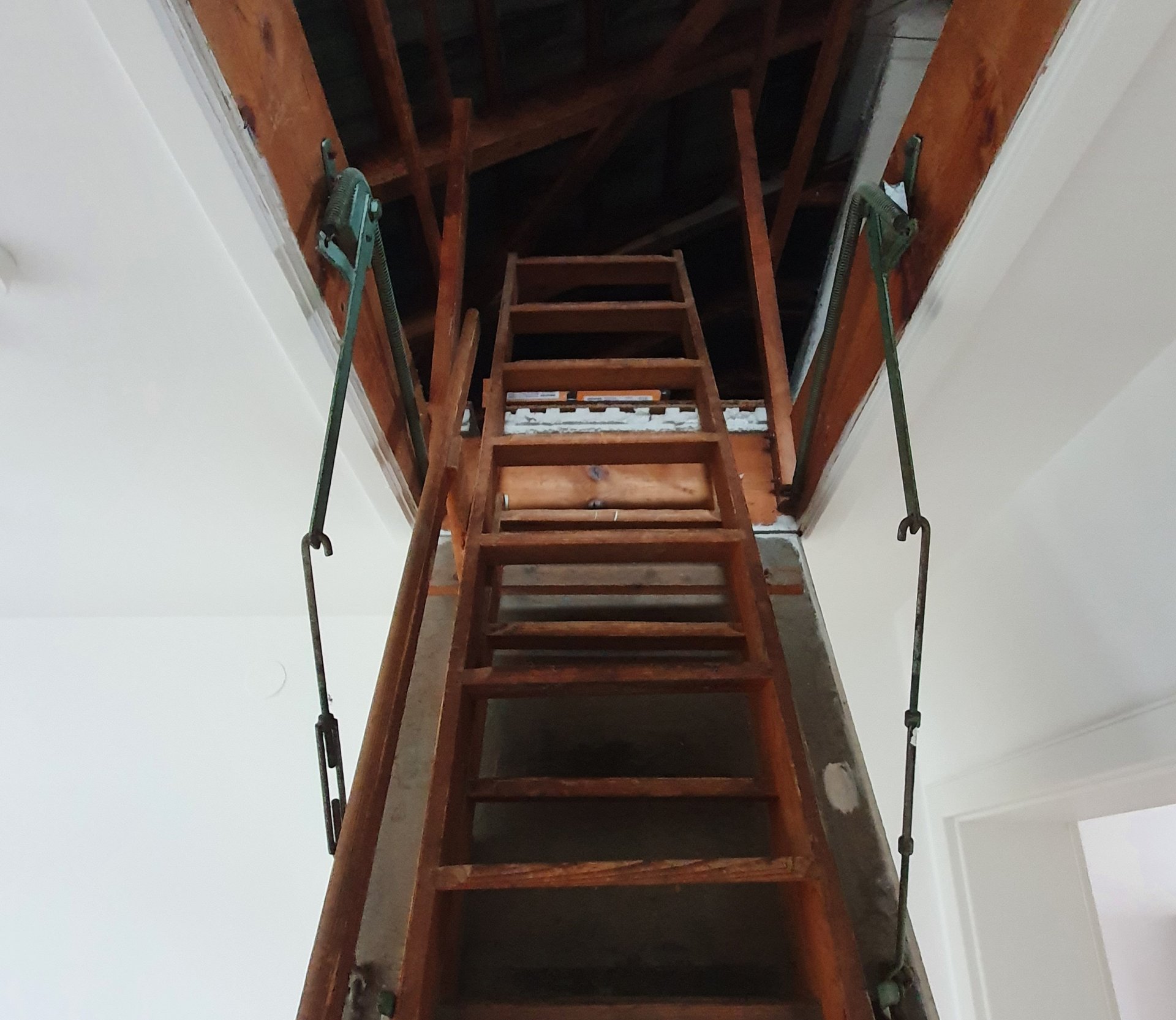

    - Die Falltreppe zum Dachboden ist auch noch nicht gedämmt - da müsste ich auch noch Hand anlegen - Irgendwelche Tips?

    Auch ohne zu rechnen kann man hier wohl guten Gewissens behaupten, dass der Wert nicht eingehalten wird.
    Um festzustellen, ob eine Nachrüstverpflichtung besteht, wäre jetzt zu prüfen, ob der bestehende Aufbau den Anforderungen an den Mindestwärmeschutz nach DIN 4108-2: 2013-02 genügt.
    Definiere "taugen"!
    Um dem GEG zu genügen s.o. Ich habe zwar immer noch nicht gerechnet, vermute aber, dass die Anforderungen nicht eingehalten werden.
    Austauschen gegen eine mit gedämmter Klappe.

    Die Treppen haben häufig Standardmaße und können recht leicht durch eine gedämmte ersetzt werden. Muss man sowieso, wenn die Dämmung dicker gelegt wird, weil man die Treppe sonst nicht einschieben kann bzw die Luke im eingeschobenen Zustand nicht mehr schließen kann.

    Bzgl. der Treppe habe ich geschaut - ob ich das alleine hinbekomme müsste ich mal noch kucken.

    Normalerweise so weit ich weis besteht dann nachrüstpflicht, wenn der Dachboden nicht zum Ausbau geeignet ist, und ein U wert von 0.30 W/m2k. Ist gefordert ( ca. 14 cm Polystyrol oder Mineralwolle wlg 035
    Womit man das macht ist egal, liegt halt dran ob er weiterhin als Speicher genutzt werden soll oder nicht .
    Billigste ist Mineralwolle aber dann nicht begehbar , Polystyrol und PUR Dämmplatten ( PUR bessere Dämmleistung bei gleicher starke) bedingt begehbar für Wartungszwecke und um mal einen Karton raufzustellen, und es gibt für Speicherböden extra Dämmelemente mit begehbarer Platte fermacell oder ähnlich oben drauf, alternativ kann man auch auf Polystyrol oder PUR Platten wieder Spanplatten oder OSB drauflegen aber dabei ist zu beachten das diese die diffusion oberhalb der Dämmung hindern was zwingend eine entsprechende Dampfsperre unterhalb der Dämmung nötig macht ( bei Beton könnte man ohne , ich empfehle grundsätzlich mit)
    Und alles alte vorher runter , und aus Umwelt gründen vielleicht an Bastler verschenken.
