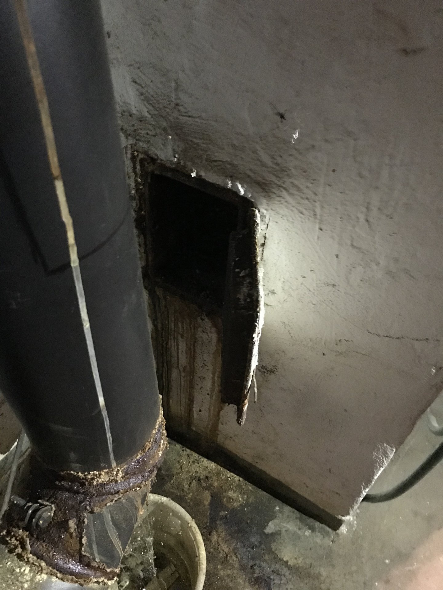

    unsere kleine Familie (3 P.) sucht ein Haus in Mülheim an der Ruhr und ich suche Entscheidungshilfe bei einem Haus, dass wir uns gerade ansehen. Dazu vorab zwei Dinge:
    1. Mir ist klar, dass ich auf jeden Fall einen Sachverständigen brauchen werde, um das Objekt richtig zu bewerten, eure Meinung dient mir zur Orientierung, ob ich es sich überhaupt lohnt diesen einzuschalten.
    2. Häuser hier sind, durch die Nähe zu Düsseldorf Preise recht hoch, gute Häuser gehen i.d.R. im Familienkreis weg (die wir hier nicht haben) und gebrauchte sind oft überteuert und alt. Der überwiegende Teil der Häuser hier ist aus 1930-1960 und fast nie auf Stand.
    Wir sehen uns gerade ein Haus aus 1970 an Seit dem Bau ist nicht viel gemacht worden, Böden, Wände Elektrik, Kupferleitungen, Fenster, ect. ist alles aus dem Baujahr.
    Eckdaten:
    • 160qm Wohnfläche
    • Komplett unterkellert
    • Bäder sind gemacht (ist auch das einzige)
    • Energiebedarf 146,8
    • Klassische Garage aus dem Baujahr
    • Ölheizung aus 2014. Öltank vor dem Haus in der Einfahrt

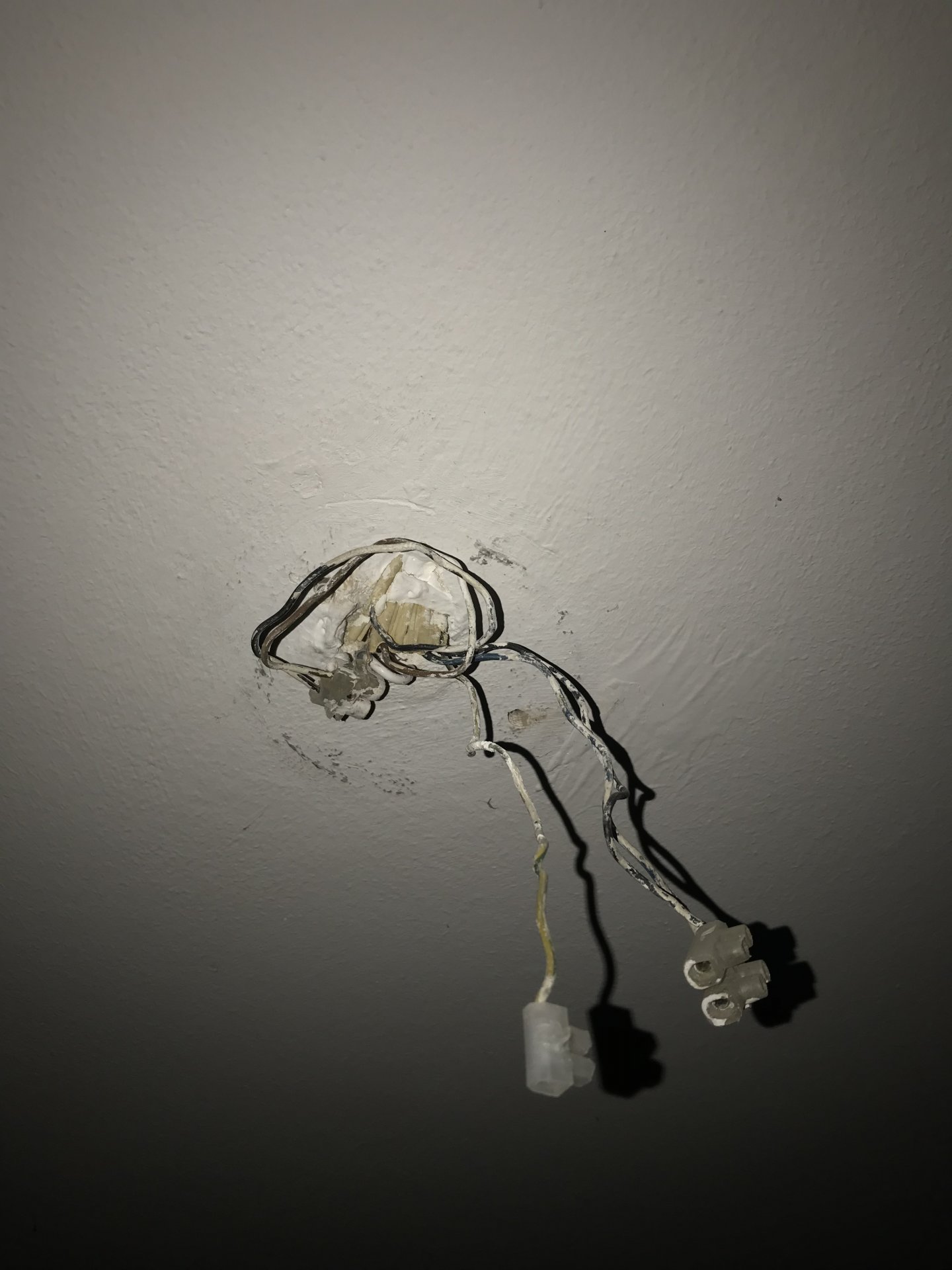

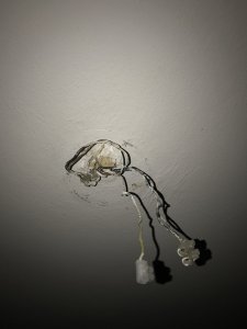

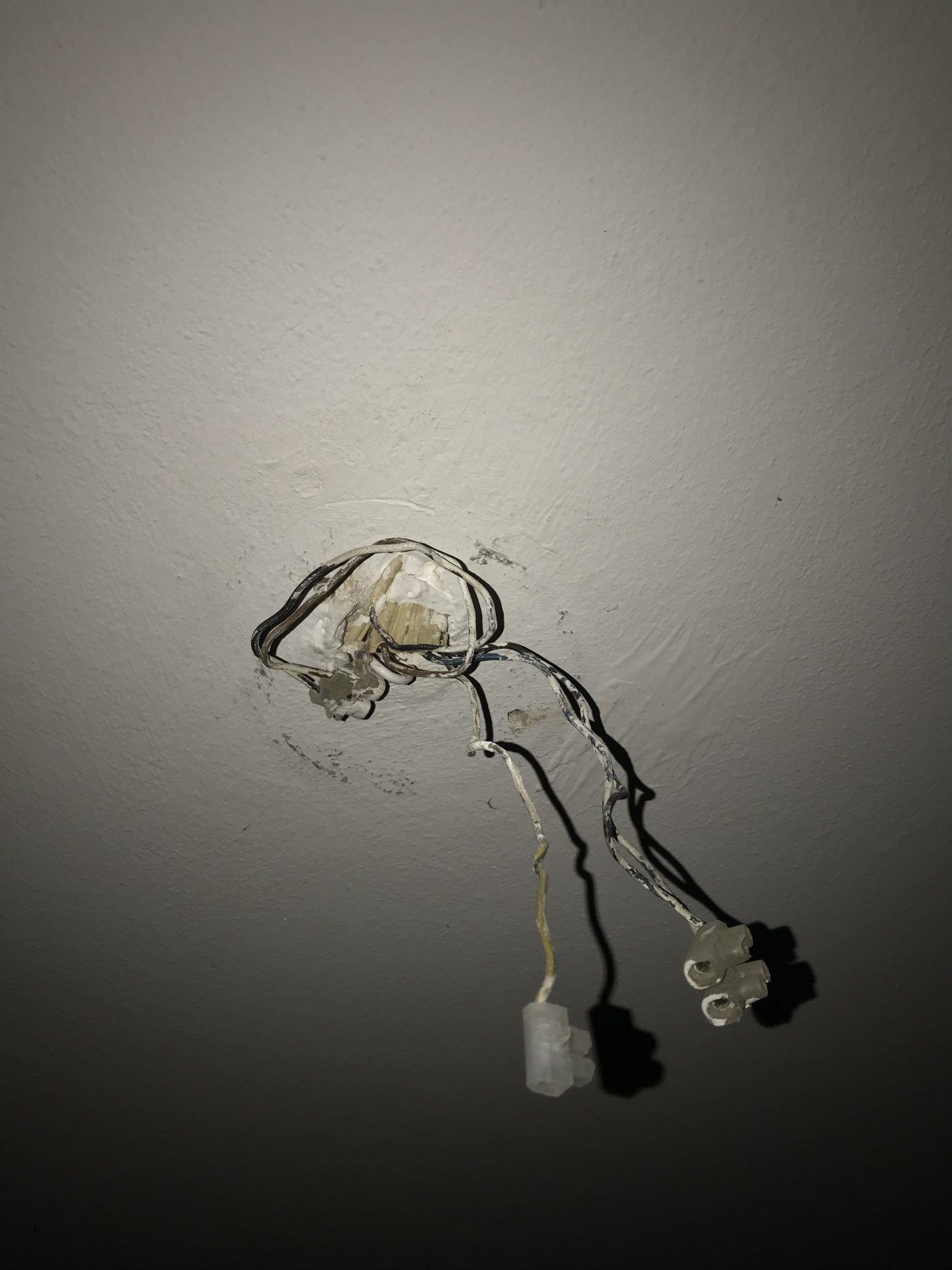

    Die Elektrik besteht aus Flachbandkabel (Bild Flachbandkabel). Aus dem Sicherungskasten dringt kontinuierlich ein vernehmbares brummen und wenn man ihn öffnet wird es sehr recht laut. Nicht wie ein Sicherungskasten "klingen" sollte. FIs sind keine Eingebaut.

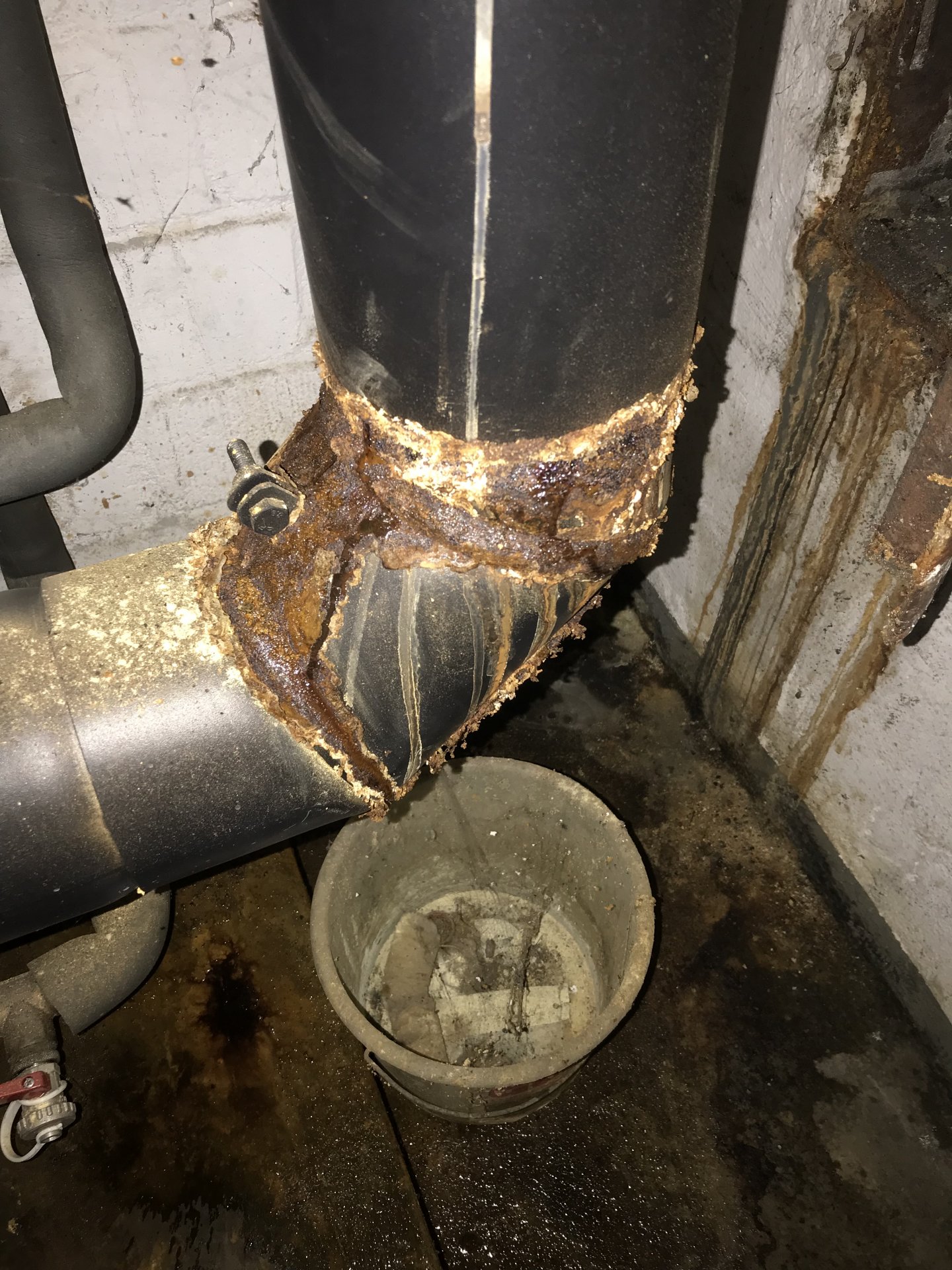

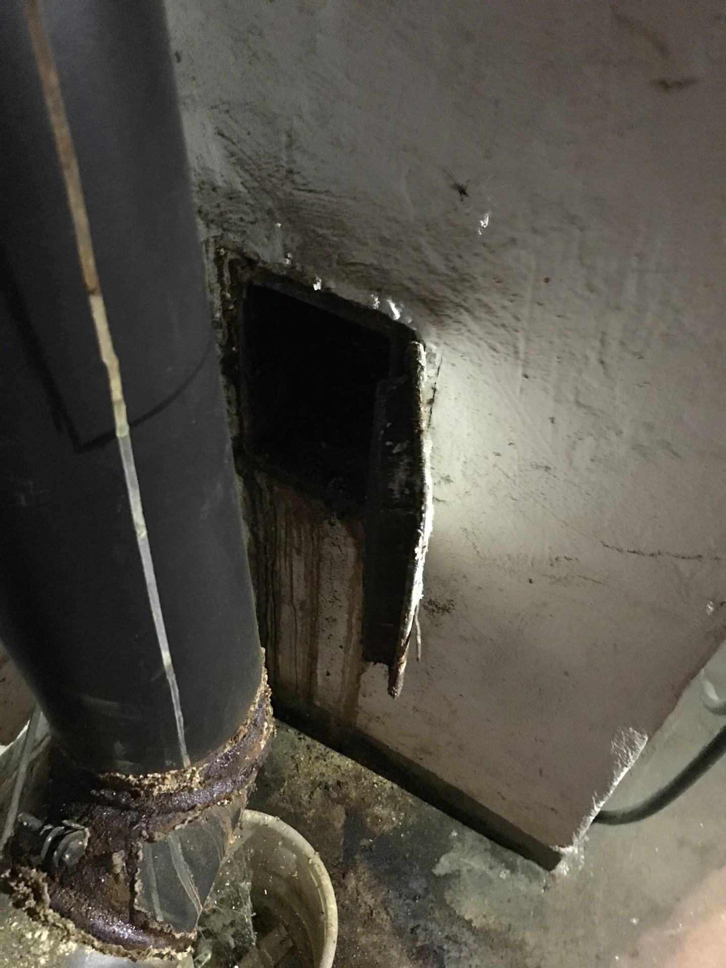

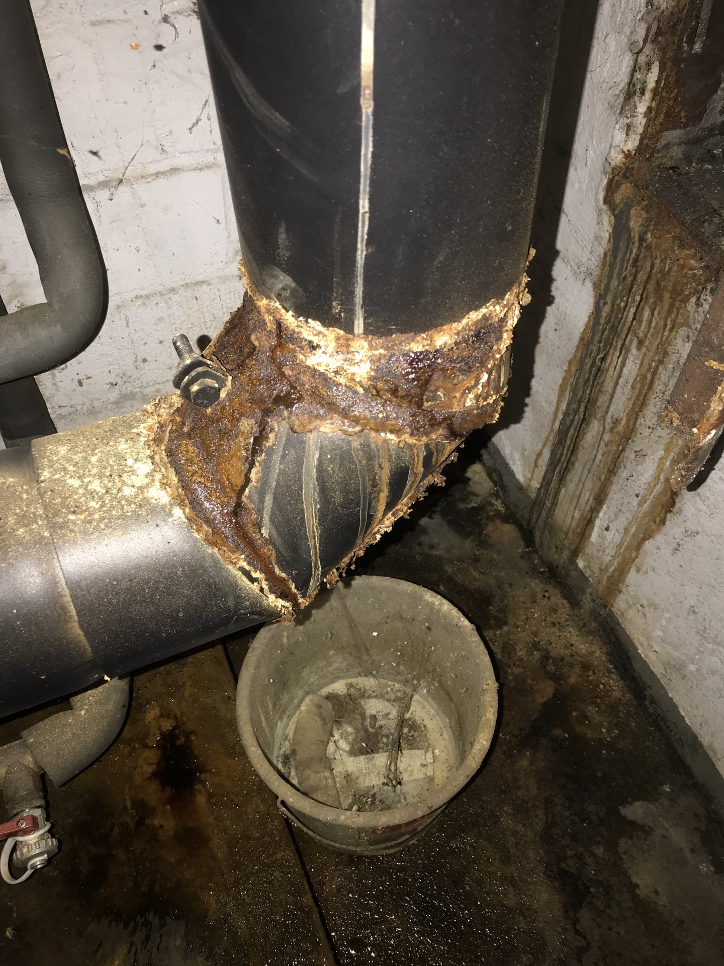

    Die Heizungsanlage ist Öl. Wir konnten sehen, dass aus dem Abluftrohr Kondenswasser austritt (Bild Heizungsrohr1), ca. alle 2-3 Sekunden ein Tropfen. Der Boden darunter ist ziemlich feucht und das Rohr rostet. Aus dem Kaminschacht kommt ebenfalls Wasser (Bild Heizungsrohr2), aber ob es nun reingeregnet hat, oder sich das Kondenswasser sammelt kann ich nicht sagen.

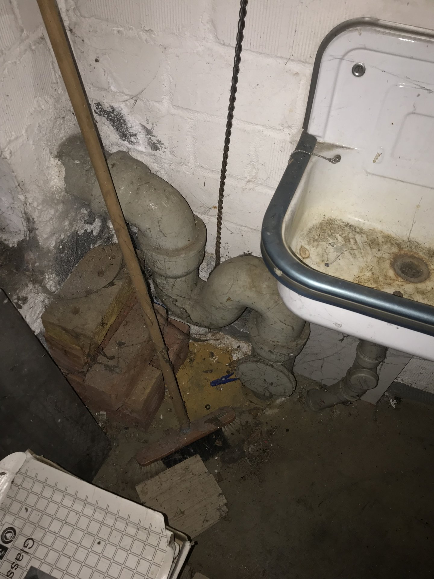

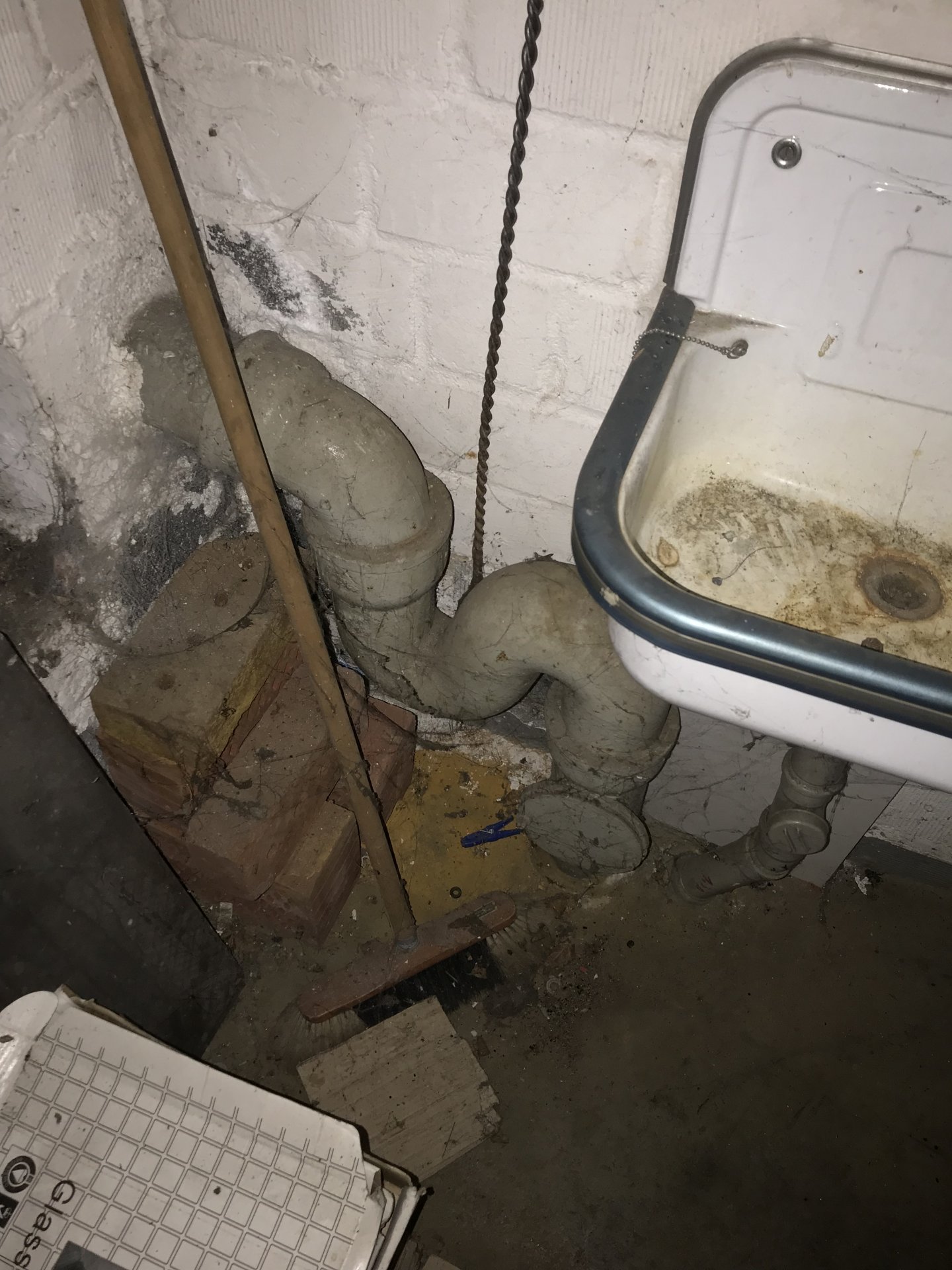

    Mindestens ein Abflussroh ist eher kreativ verlegt (Bild Abfluss)und ich weiß nicht, was ich davon halten soll.

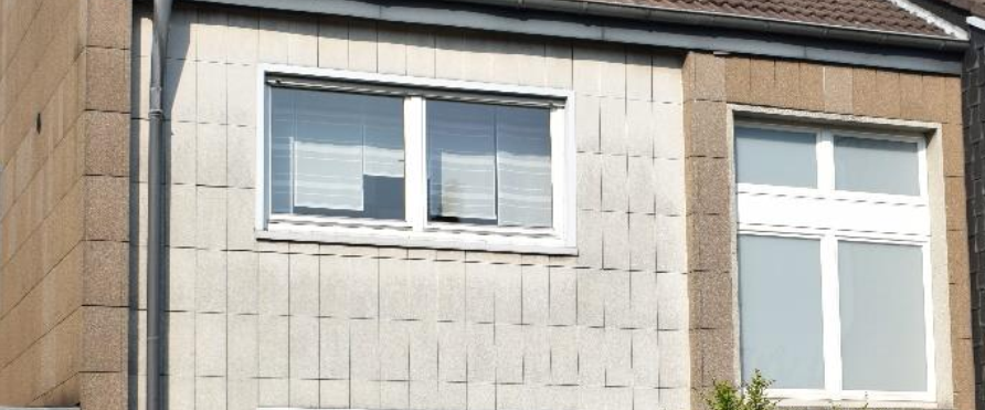

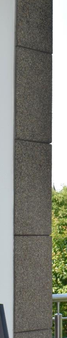

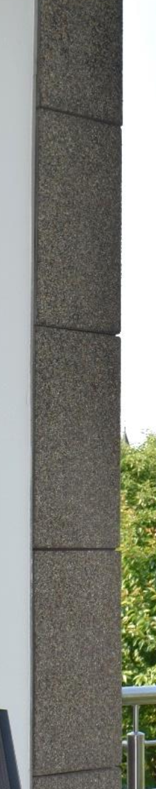

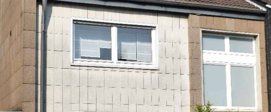

    Die Fassade ist mit Betonplatten versehen, die aufgeschraubt sind (Bild Fassade1 und Fassade2). Eine der Platten an der Front ist gerissen, aber ich habe kein Bild zur Hand wo man das sehen kann. Ich habe so etwas ebenfalls noch nicht gesehen und habe keine Ahnung, wie es um die Isolation steht und ob man so etwas noch bekommt, wenn man es reparieren muss.
    Es hat einen Wasserschaden im Keller gegeben, der wohl von der Fassade kommt, aber ich habe den Bericht der Versicherung noch nicht und die Rechnung vom Handwerker, damit ich weiß was gemacht wurde.

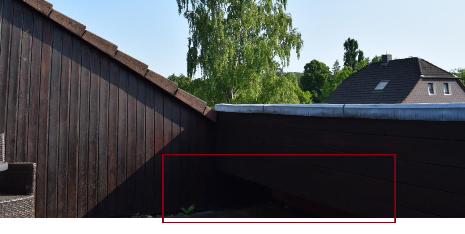

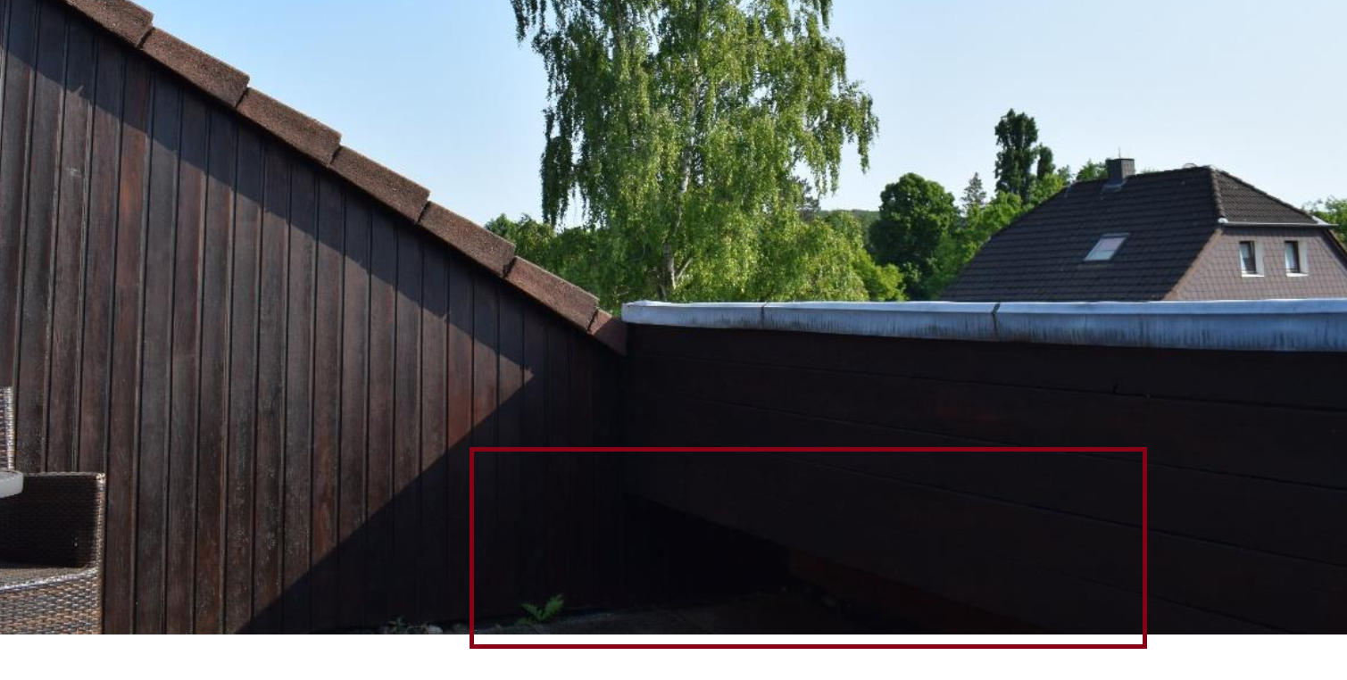

    Eine (dumme) Frage habe ich noch: Im Dach gibt es eine Dachterrasse, die dort anstatt eines Zimmers eingerichtet wurde (Bild Dachterasse1). Weiß jemand, wie dort das Wasser abfließt? Ich konnte keinen Abfluss sehen, aber es war auch nicht gut einsehbar (Bild Dachterrasse2)und ich konnte dort Feuchtigkeit sehen, aber keine Verbindung zur Regenrinne.
    Kosten sollte das Haus 620.000€. Zu dem Preis hat sich kein Käufer gefunden. Wir haben ursprünglich 520.000€ geboten und scheinen jetzt bei 545.000€ landen zu können. Nebenkosten von 11,57 Prozent kommen noch hinzu. Das ist übrigens eines der "besseren" Häuser die wir in unserer 5 Jährigen Suche bis jetzt gefunden haben...
    Vielleicht hat ja jemand von euch Rat, ob das jetzt alles schon Punkt sind wo man sagt "Finger weg", oder sagt Preis runter (was wohl nicht mehr gehen wird), oder in der Situation die Zähne zusammenbeißt.

    Die Frage ob Finger weg oder nicht hängt an eurem Budget. Bei der Beschreibung wird das ne Kernsanierung.In Summe mit NK wirste da bei 900k landen, gerne auch mehr. Kann man machen, aber nur, wenn das Objekt wegen Lage o.ä. lohnt. Wir tun uns sowas auch an, weil Fachwerk, schöne Lage, riesiger Garten. Ob ich‘s empfehlen würde? Eher nein…

    Perfektes Objekt für die Sanierung. Kaufpreis nur auf "alte" Substanz. Nicht anrenoviert, was sich die Verkäufer bestenfalls noch teuer bezahlen lassen wollen.
    Ihr scheint die falschen Ansprüche zu haben. Mülheim ist jetzt per se kein besonders teures Pflaster. Lediglich die südlichen Bereich Richtung Uhlenhorst/Saarn etc. sind nett und teurer wegen der Anbindung über die A3/A52. Ansonsten ist Mülheim eine recht hässliche (Wohn)Stadt ohne besondere Highlights.
    Wo liegt denn die Hütte genau?
    Am Ende, um ein modernes Haus zu bekommen, wirst Du ab 2.000€/qm an Sanierung reinstecken müssen. Würde mit Puffer ne Million rechnen. Dafür muss es aber tatsächlich eine echt gute Lage sein.

    Thema Asbest und die zusätzlichen Kosten hieraus für das Sanieren des Hauses sollte dir auch bewusst sein wenn alles noch original Zustand ist.

    Bei einem unsanierten Haus aus den 70ern steht regelmäßig folgendes Grundprogramm an:
    1. Elektro einmal komplett neu inkl. Hausanschlusskasten, Tiefenerder, Kombi-Kasten (Sicherung und Zähler) und die gesamte Verteilung im Haus.
    2. Evtl. Asbestsanierung (alte Floor-Flex-Platten auf den Fußböden, asbesthaltige Innenfensterbänke und alte Asbest-Abwasserleitungen)
    3. Frischwasserleitungen evtl. auch komplett erneuern
    4. Bäder erneuern
    5. Alte Heizungsanlage inkl. Trinkwassererwärmung erneuern
    6. Fassadendämmung
    7. Dacheindeckung/Dachabdichtung
    8. Dachdämmung
    9. Fenstertausch / Haustür
    10. Sockelabdichtung
    11. Terrassenflächen
    Diese Liste lässt sich je nach Fall ggf. kürzen oder beliebig ergänzen.

    Klar macht die Außenwanddämmung Sinn bei den Außenwänden aus den 70er Jahren mit einem U-Wert von ca. 1,0 W/m² K. Da geht es in erster Linie gar nicht um Energieeinsparung, sondern um Schimmelpilzvermeidung in Außwandeckbereichen und an Außenwand-Deckenixeln.
    Amortisationszeiten von 50 Jahren sind totaler Blödsinn! Wo hast du diesen Quatsch denn her?
    Eine Außenwanddämmung amortisiert sich bei solchen Außenwänden nach <20 Jahren und eine solche Dämmung ist sowieso nötig wenn du irgendwann auf Wärmepumpe umsteigen musst.
    Mach dir eines klar! Die Hütte hat einen erheblichen Instandhaltungsrückstau (auch und insbesondere energetisch), diesen musst du vom Wert des Hauses abziehen.
    Vogel-Strauß-Taktik bringt dich da auch nicht weiter, wenn die EU bald beschließt, dass nicht nur die Heizungssysteme modernisiert werden müssen, sondern auch die thermische Gebäudehülle aufgemotzt werden muss, damit das Gesamtsystem Haus besser als Effizienzklasse D wird.
