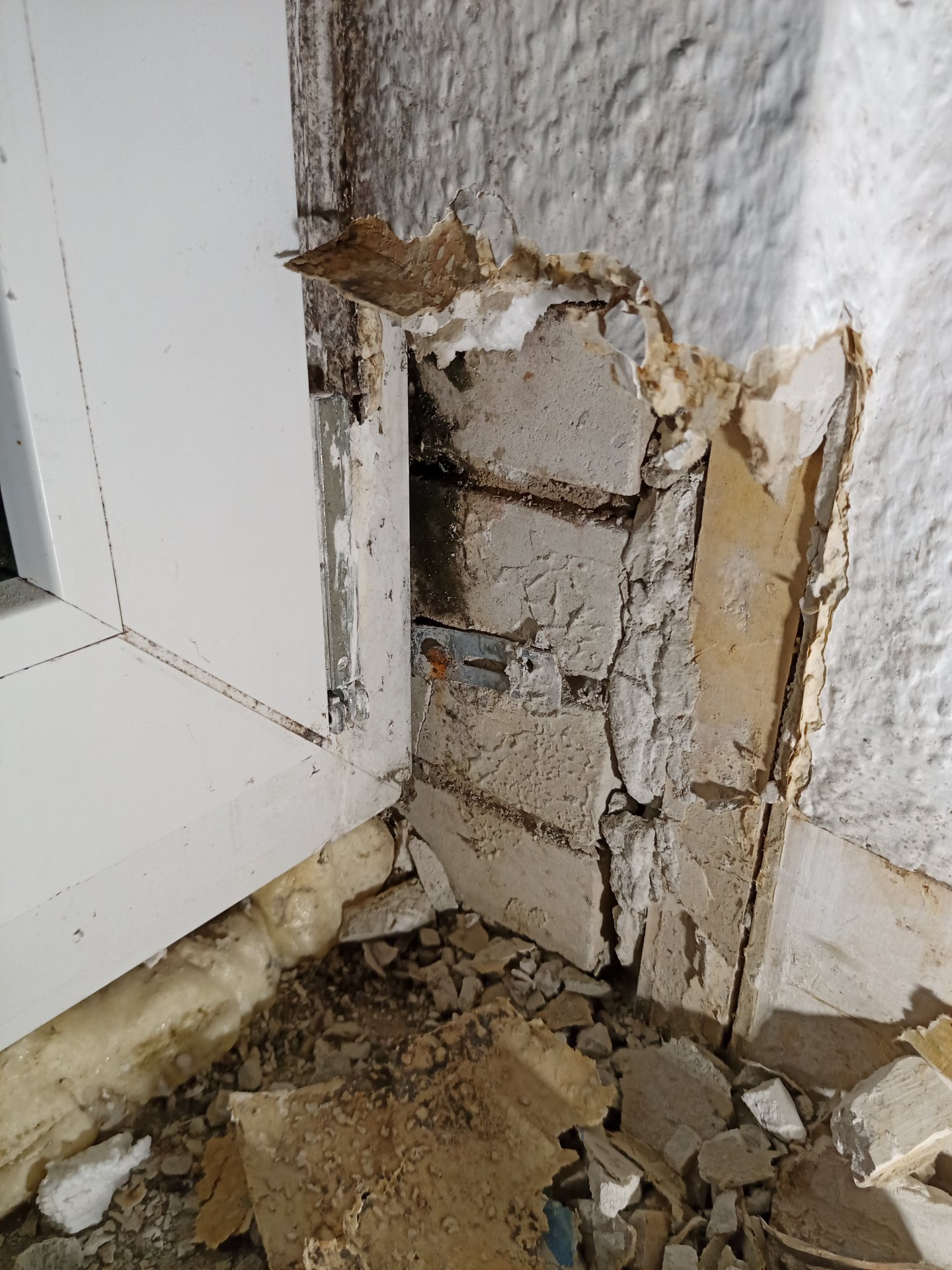

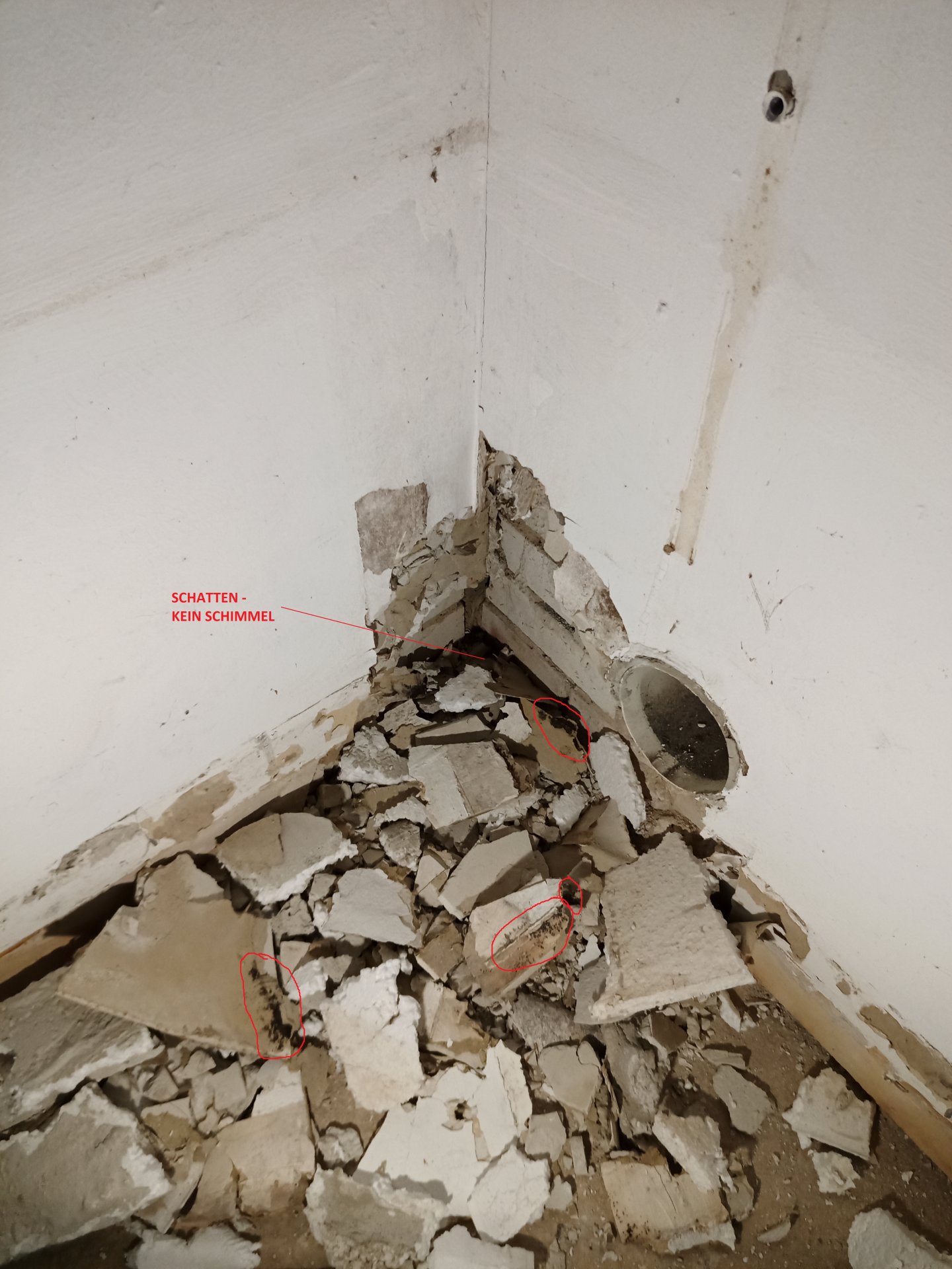

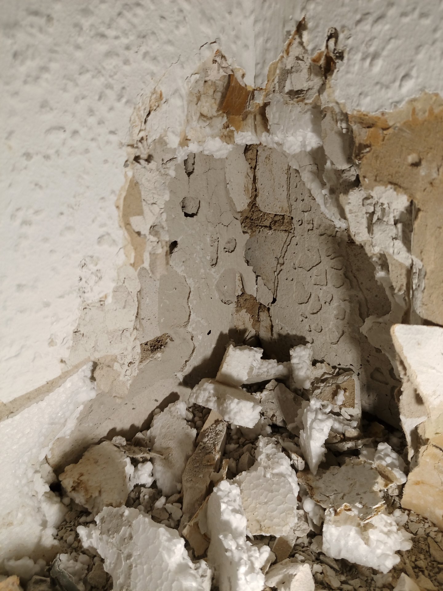

    ich habe gerade die Möglichkeit ein Haus (2 Etagen + Dachstuhl - kleiner Gewölbekeller) welches zu 1/6 in einen Hang gebaut ist zu übernehmen.
    Teilweise wurde die Renovierung schon angefangen (Boden inkl. Estrich raus) und auch in 2000er Jahren neue 2-fach isolierte "gute" Fenster verbaut. Das Haus selbst ist aus den 70er Jahren und die Grundmauern mit 24er-Klinkersteinen gebaut. Desweiteren wurde das ganze Haus von innen mit ~3,5cm Styropor + als Abschluss Rigips "isoliert. Teilweise findet sich an Stellen wo schränke standen, sowie auch an den Brücken von Fenster zu den Grundsteinen im inneren Schimmel. Hierfür ist sicherlich auch teilweise die mangelhafte Lüftung der Vorbesitzer der Grund.
    Ich hab jetzt mal um zu sehen wie es sich nach außen zum Mauerwerk verhält, das Dämmkonstrukt etwas freigelegt. Dazu habe ich an ca. 10 Stellen im Haus (2x dabei leichter Schimmelfund) in den Ecken an denen dahinter Außenwände sind, im unteren Bereich der Räume ein Teil entfernt. Meist scheint es so, dass der Schimmel sich größtenteils nur auf den sichtbaren Innenseiten befindet und sich nicht weiters nach außen verbreitet zu haben.
    Dennoch bin ich mir nicht ganz sicher ob das wirklich "unbedenklich" ist und ob man den Rigips etc. weiters einfach drauf lässt und nur die Tapeten abzieht bzw. behandelt.
    Deswegen habe ich mal Bilder gemacht um hier eventuell eine Antwort zu bekommen, wie man den Schimmel einzuschätzen hat.

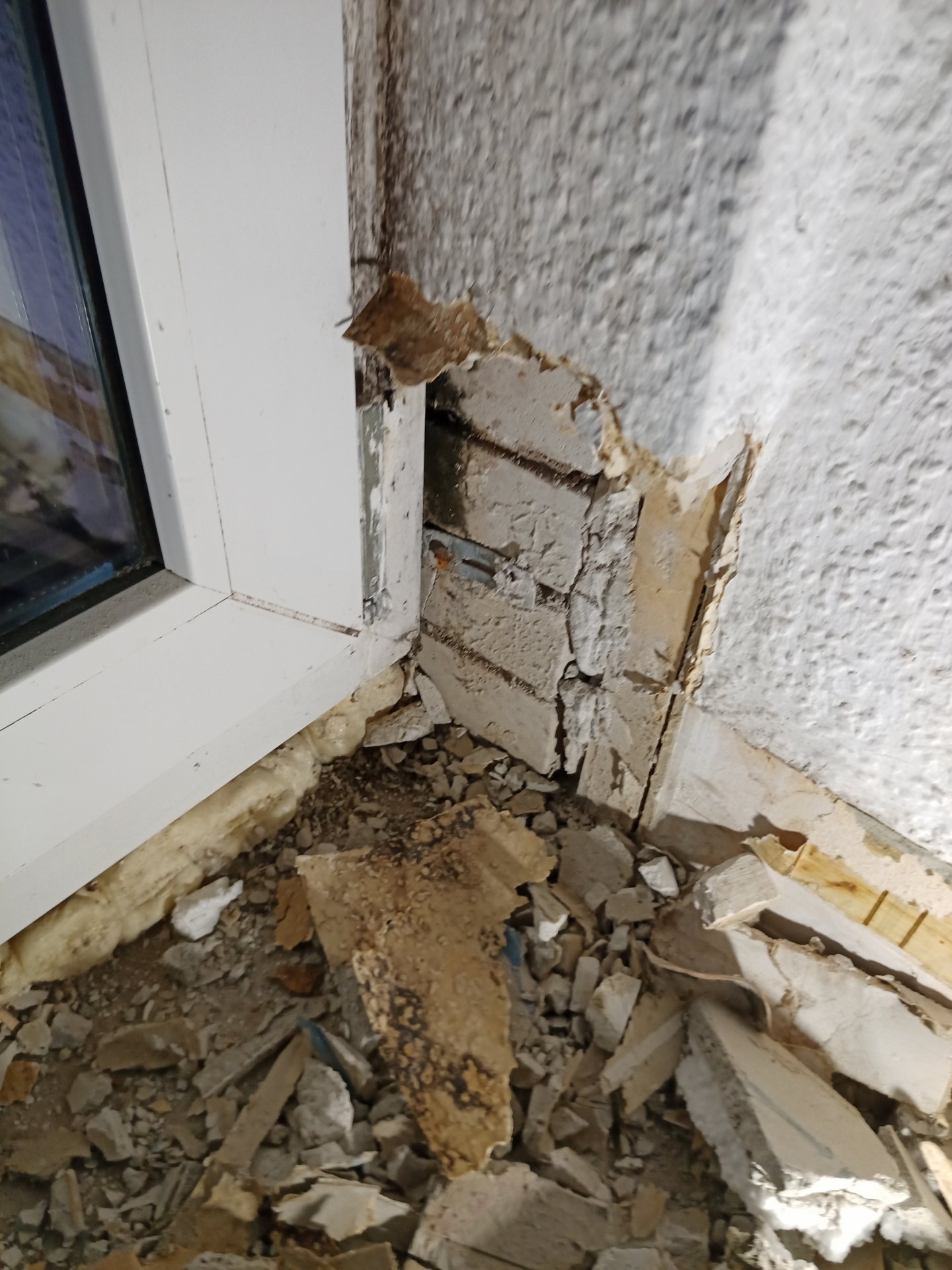

    ECKE 1 - ohne Schimmel

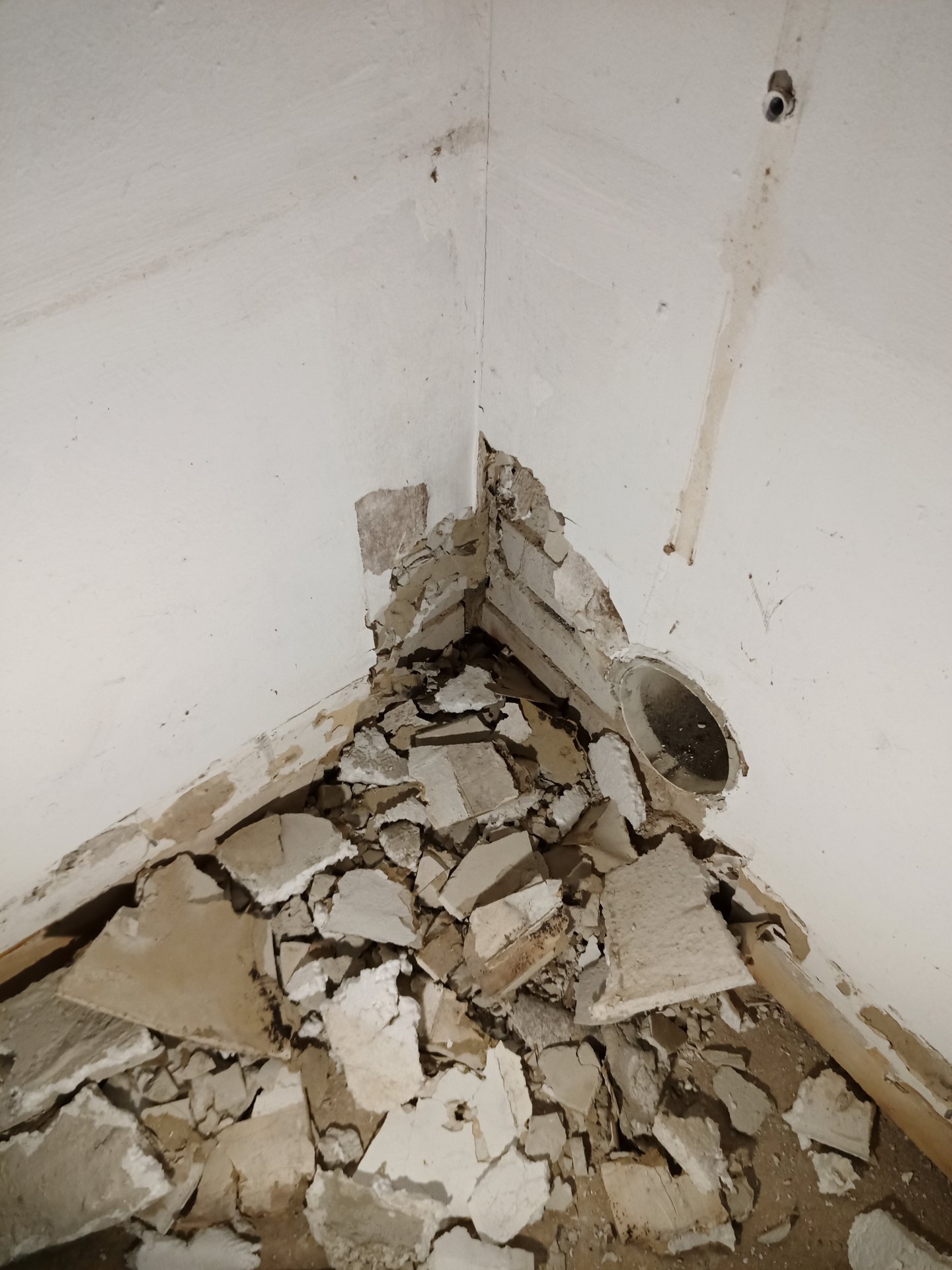

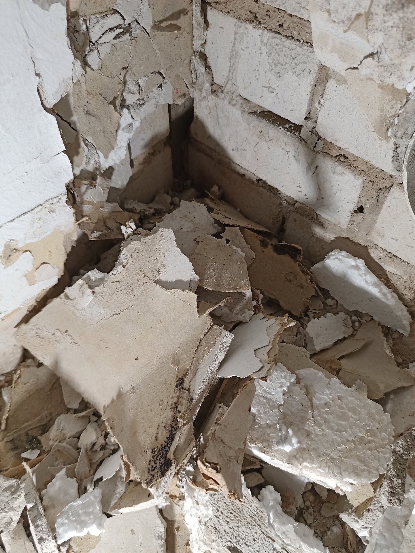

    ECKE 2 - mit Schimmel
    ECKE OG SPEIS - nah Schimmel.jpg ECKE OG SPEIS - nah.jpg ECKE OG SPEIS - weit.jpg

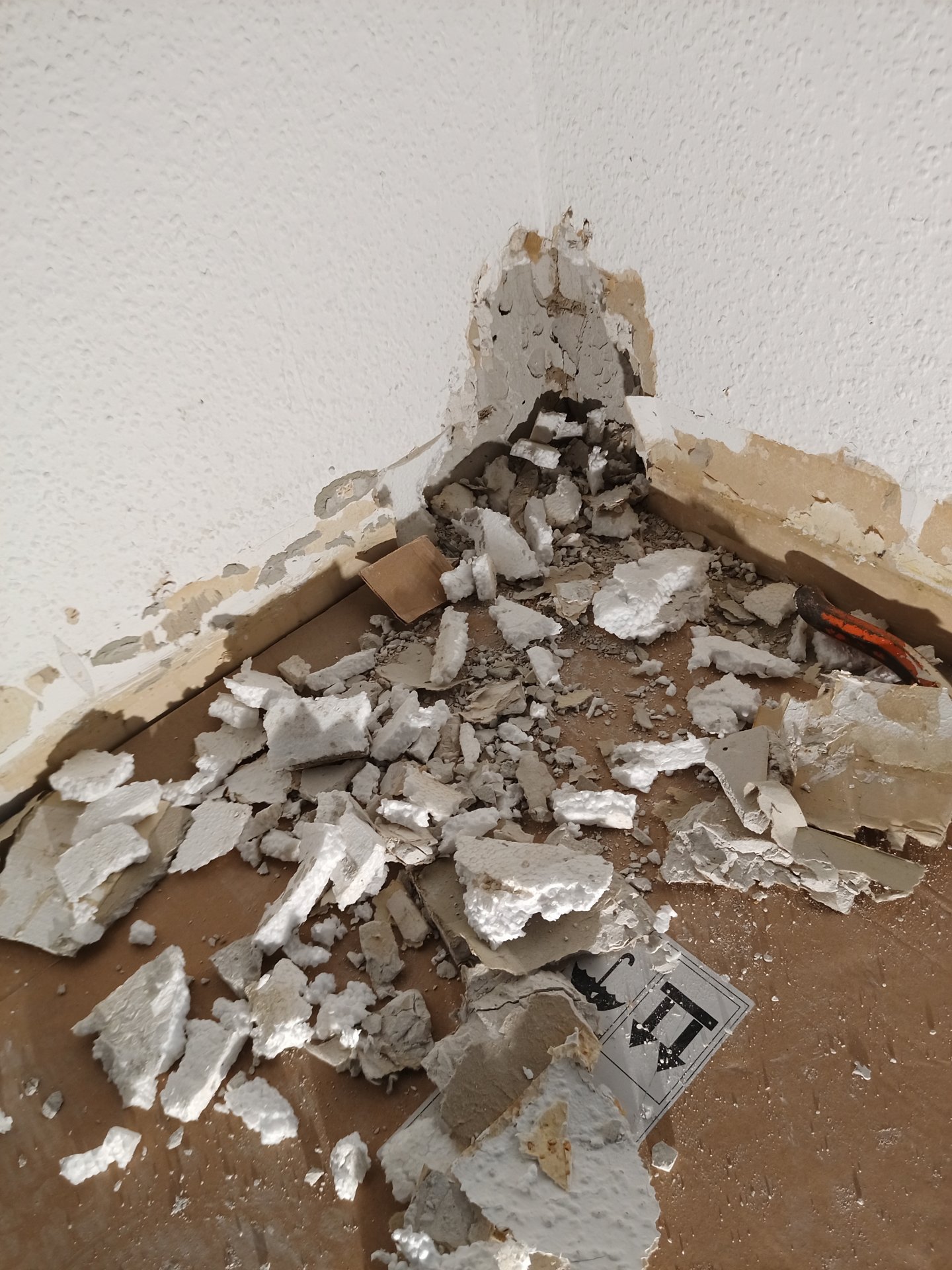

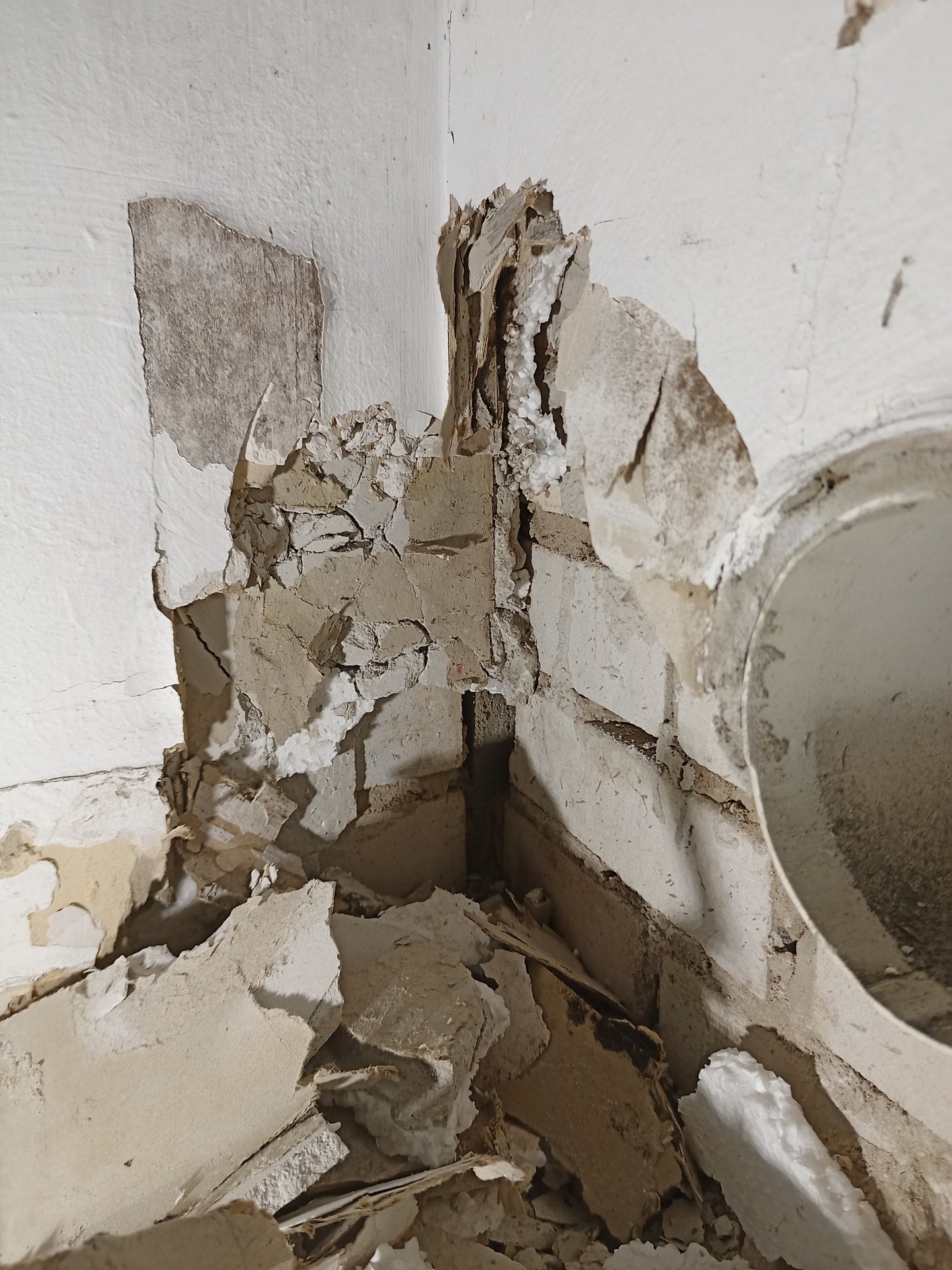

    ECKE 3 - mit Schimmel
    ____________
    Kann man aus der Ferne bzw. Anhand der Bilder eine Aussage treffen?
    Beste Grüße & Danke für eure Unterstützung

    obwohl ich leidenschaftlicher Trockenbauer bin, würde ich Außenwände nicht mit Verbundplatten (Styro + GK) beplanken,
    machbar ist das schon, man müsste aber die Platten vollflächig verkleben, was nur sehr selten gemacht wurde.
    Mein Tip: gerade an Außenwänden alles runter und verputzen, an Innenwänden kann man die Platten lassen, aber die punktweise Verklebung
    ist, bezügl. Schallschutz, nicht ideal

    mach doch bitte erstmal den ganzen Schutt weg und dann noch mal ein Foto mit Markierung der Bereiche. Ich sehe da zwar schon ein paar schimmelige Fleckchen aber vielleicht meinst du ja noch was anderes.
    was genau soll man da einschätzen? Ist Schimmel und verpestet die Luft. Sporen überall. Wie im Wald.
    war aber vielleicht schon die letzten x Jahre so nur hat’s da keiner gesehen.
    Und vielleicht hat’s auch keinen gestört, beeinflusst oder krank gemacht.
    wenn du es fachgerecht haben willst musst du es fachgerecht sanieren.

    Der Schutt ist alles nur aus dem Eck was entfernt wurde. Dort sind ja auch Schimmelbehaftungen zu sehen. Deswegen ist der mit drauf. An sich ist der Estrich mit ca. 9 cm komplett raus. Anbei noch Bilder von den gemeinten Schimmelbehaftungen.
    Ja, direkt beeinflusst hat das niemand.
    Vielleicht lieg ich auch falsch, ich denke das die Holzdecke auch noch an die Rigipsplatten montiert ist. Ohnehin hätte man dann einen Spalt von 5 cm zur Wand. Klar man kann das alles kaschieren oder lösen..

    Das ist mehr oder weniger ein typisches Erscheinungsbild bei Altbauten im Allgemeinen und bei solchen Innendämmungen im Speziellen. Für mich wäre der Schimmel erstmal kein KO-Kriterium, aber ich würde die komplette Innendämmun& eh rausreißen (ungefähr wie oben bereits beschrieben).

    Nicht nur jedes Haus egal welchen Alters - fast überall wirst du Schimmelsporen finden. Auch auf dem Mount Everest, in jedem beliebigen OP-Saal, selbst in Reinräumen der Halbleiterproduktion.
    Das lässt sich anhand der Fotos nicht beurteilen. Dafür müsstest du bestimmen lassen, welche Arten in welcher Menge vorhanden sind. Aber aktuell dürfte die Belastung der Raumluft deutlich höher sein als vorher, als der Schimmel noch hinter der Wandbekleidung "eingesperrt" war.
    Ich wollte grad schreiben, dass ich das für unwahrscheinlich halte, aber wer Styroporplatten in dieser Weise auf die Innenseite von Außenwänden klebt, dem traue ich das auch noch zu ...
    Ansonsten schließe ich mich diversen Vorschreibern an:
    Hau weg den Dreck und mach anständig neu!

    Also bis BJ Anfang 1980er hab ich kaum welche ganz ohne kleine Schimmelflecken gesehen.
    Nein. Von den tausenden Schimmelarten die es gibt sind einige wenige sehr gesundheitsschädlich. Aber wenn Du nicht planst den Schimmel da zu lassen und ihn weiterhin zu kultivieren, dann hat sich das Thema ja bald eh erledigt. Und ich gehe auch davon aus, dass das alles vor dem Einzug saniert wird und dann ist das relativ gut hin zu bekommen.
