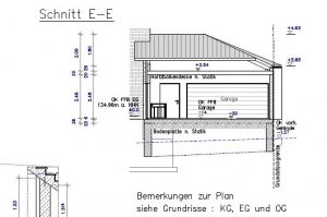

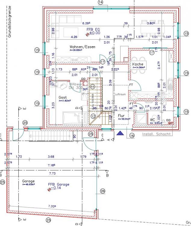

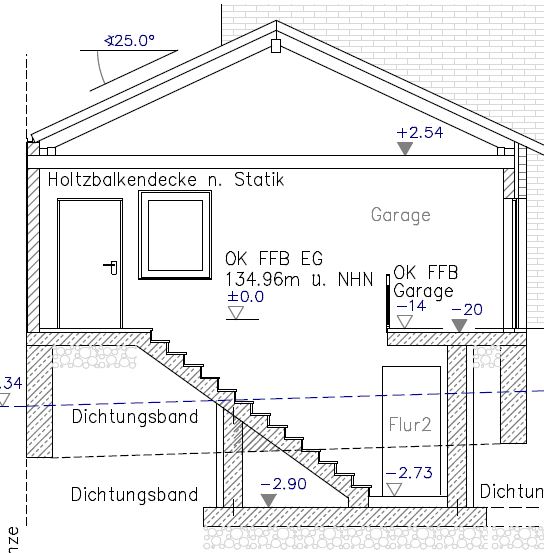

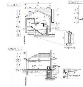

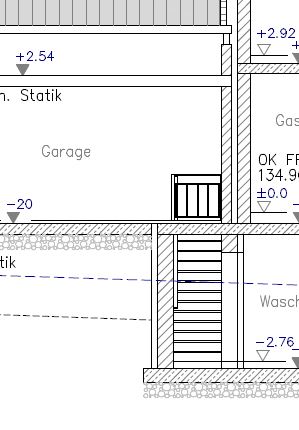

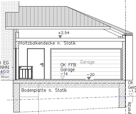

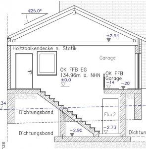

    Hallo Bau-Experten,
    ich lese seit einpaar Wochen hier im Forum.
    Wir sind mit unserem Bau schon etwas weiter und ich habe eine Frage.
    zu Bauvorhaben:
    => Haus mit Keller(WeißeWanne) und eine Garage an direkt am Haus.
    => eine Außentreppe die vom Haus in die Garage führt.
    => an zwei Stellen eine Abtreppung von der Sohle KG für das Fundament.
    Jtz die Frage:
    Liegt die Bodenplatte von der Garage auf der Keller Wand auf? oder geht die Bodenplatte nur bis zu der Kellerwand?
    Hab ein paar Skizzen angehängt...
    ich hoffe die frage ist verständlich und wird nicht gleich zerfleischt :)
    Danke und Gruß
    Alex

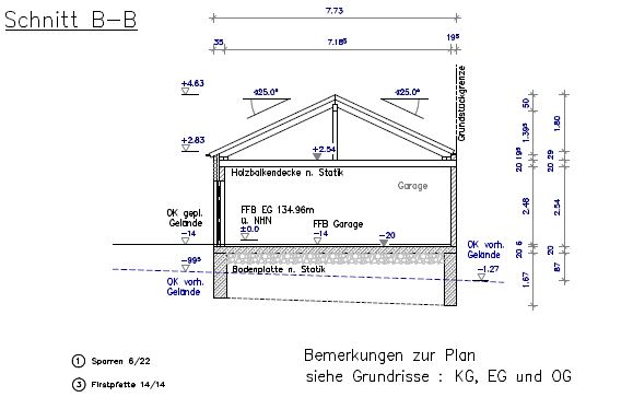

    Naja, im letzten Schnitt sieht es so als wäre die Bodenplatte unterbrochen.
    Wie das gehen soll weiß ich aber nicht...
    Aber wer Holtzbalkendecken mit tz bauen kann kriegt das sicher hin.

    Ach und der Keller ist innerhalb der gedämmten Hülle?
    Dann habt ihr am Übergangen zur Garage eine zünftige Wärmebrücke.
    Kurz und gut: Wenn das alle Pläne sind, die vorliegen, dann ist das einfach nicht geplant.

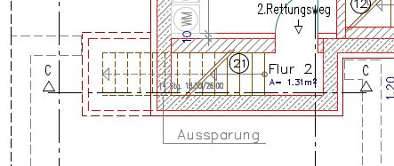

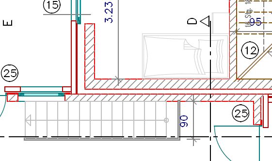

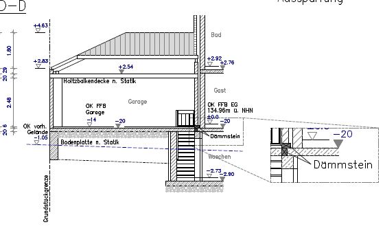

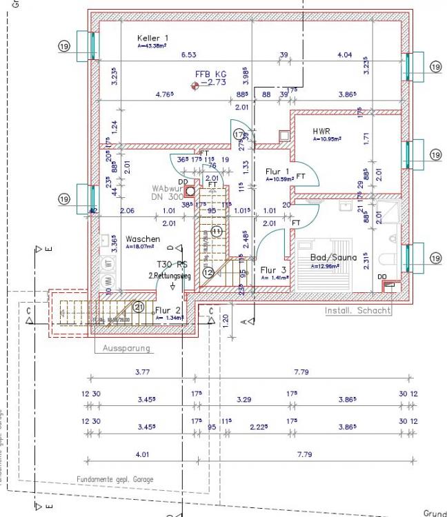

    Ich bin in Sachen Rettungsweg in BauO NRW nicht sattelfest und hab keinen Bock, nachzusuchen, aber ein (2.) Rettungsweg, der durch einen geschlossenen Raum führt ohne Fluchttunnel o.ä - ist das zulässig???
    Ebenso das Fenster? Die Tür muss meine ich auch in NRW T 30 Rd sein und dann ein Fenster ohne Anforderungen daneben? Gar noch öffenbar?
    Spannend ist auch die Frage, auf was die Verblendung des Hauses im Bereich des Garagendachs oberhalb der Treppe aufgelagert werden soll? Siemens Luftanker?
    Ebenso stellt sich die Frage, wie das Dichtungsband in den Kellertreppenlauf eingearbeitet werden soll???
    Ich halte das ganze Vorhaben so für unumsetzbar!
    Die mögliche Fuge zwischen Kellertreppe und Garagenboden ist hier das allerkleinste Problem!

    Gut das ich nicht der einige bin der Bedenken bei den Plänen hat
    => was spricht den gegen eine Holzbalkendecke? Was heißt tz?
    => "Ach und der Keller ist innerhalb der gedämmten Hülle?
    Dann habt ihr am Übergangen zur Garage eine zünftige Wärmebrücke."
    Was meinst du damit? Die Dämmung im Keller oder um den Keller hals?

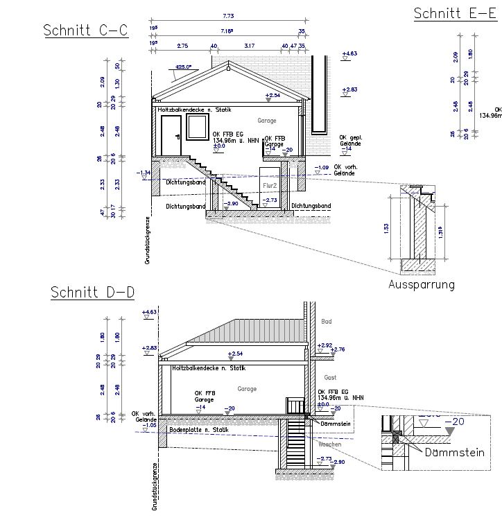

    => 2. Rettungsweg: Das soll eine T30 Tür werden in 1m Breite.
    Nach dem ich den Archi mit der Frage konfrontiert hatte, hat er gleich zurück gerudert und zugegeben das es nicht passt.
    hab heute gleich neue Pläne bekommen... Ich weiß nicht ob ich diese einfach so hier hochladen darf? darum die Ausschnitte.
    Hab noch den ausschnitt D-D eingefügt...
    danke und Gruß
    alex

    heißt auch, dass das keine ausführungspläne sind,
    über die man sich unterhalten könnte,
    sondern 1:100 entwurfs"pläne"/skizzen.

    Der Planer soll halt mal seine Ausführungspläne vorlegen, das hier sind alles Entwurfspläne.
    Da lohnt die Zeit nicht in der man sich Gedanken macht.

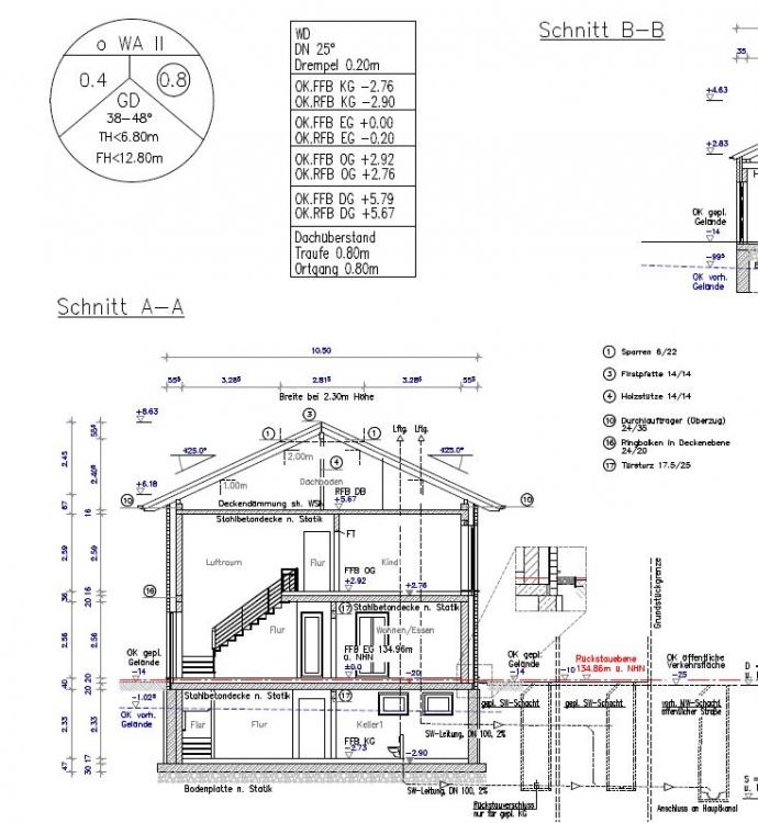

    Es bleiben die Fragen danach, wie die Verblendung aufgelagert werden soll und ob es in NRW zulässig ist, einen zweiten Rettungweg durch einen Raum zu führen, ohne darin einen Fluchtunnel zu bauen.
    Letzters bezweifle ich weiterhin, ersteres wird spannend.
    Ach stimmt - die blöde Fugenausbildung ist auch noch immer akut.
  13. #13 Baufuchs, 31.03.2016
    Baufuchs
    Baufuchs Gast
    Den 2. Rettungsweg über die Kelleraussentreppe hätte man sich schenken können. Keine Aufenthaltsräume im Keller vorhanden.

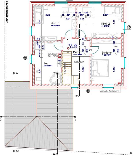

    Nicht DEines Architekten Ernst? Das sind 1/100 mit ein paar Bemerkungen, aber keine Ausführungspläne.
    Mir fehlen z.B.
    Plan Sohlplatte mit Überstandsbemaßung
    Deckenplan mit Durchbrüchen
    Sparrenplan
    Grundrisse 1-50 (was jucken den Maurer Sauna oder WC, der braucht z.B. Schlitze)
    Details für Fenster, Verblendung, Abdichtung, ....
    Details Dachkonstruktion
    Das ist Planungslimbo eines Zwergs bei einer lichten Stangenhöhe von 2 m.
