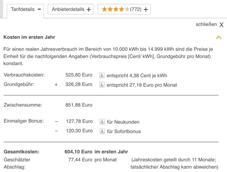

    Ich weis nicht obs am Beruf liegt. Aber für dich nun gerne mit Foto:
    12.000 kwh Gas in Recklinghausen: 851,88 Euro
    Ist übrigens einer der drei günstigsten. Teurer geht immer.

  19. #79 driver55, 25.05.2015
    driver55
    driver55
    22.02.2008
    6.957
    1.857
    Pforzheim
    Ich klinke mich hier mal ein...
    4,38 Cent/kWh? Da kann doch was nicht stimmen!?!?!?!?!!?!?!?!?!?!
    Hier in BaWü gibt's den (jedenfalls) nicht....u. ich bin (wäre) auch nicht scharf darauf > 10.000 kWh zu verbrauchen...
    Als wir 2008 nach Bestandsimmobilien geschaut haben, haben wir wg. Nachtspeicherheizung u. ~300 EUR pro Monat Heizkosten davon Abstand genommen!
  20. #80 feelfree, 25.05.2015
    feelfree
    feelfree Gast
    Lustig, so einen teuren Tarif habe ich auf der ersten Seite der Preisvergleichsseite gar nicht gefunden.
    Eigentlich wäre jetzt ein Spruch mit Glashaus und Steinen fällig, aber der ist für dich noch viel zu nett.
