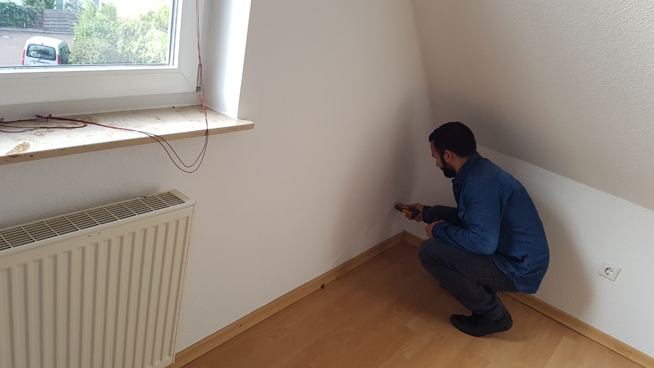

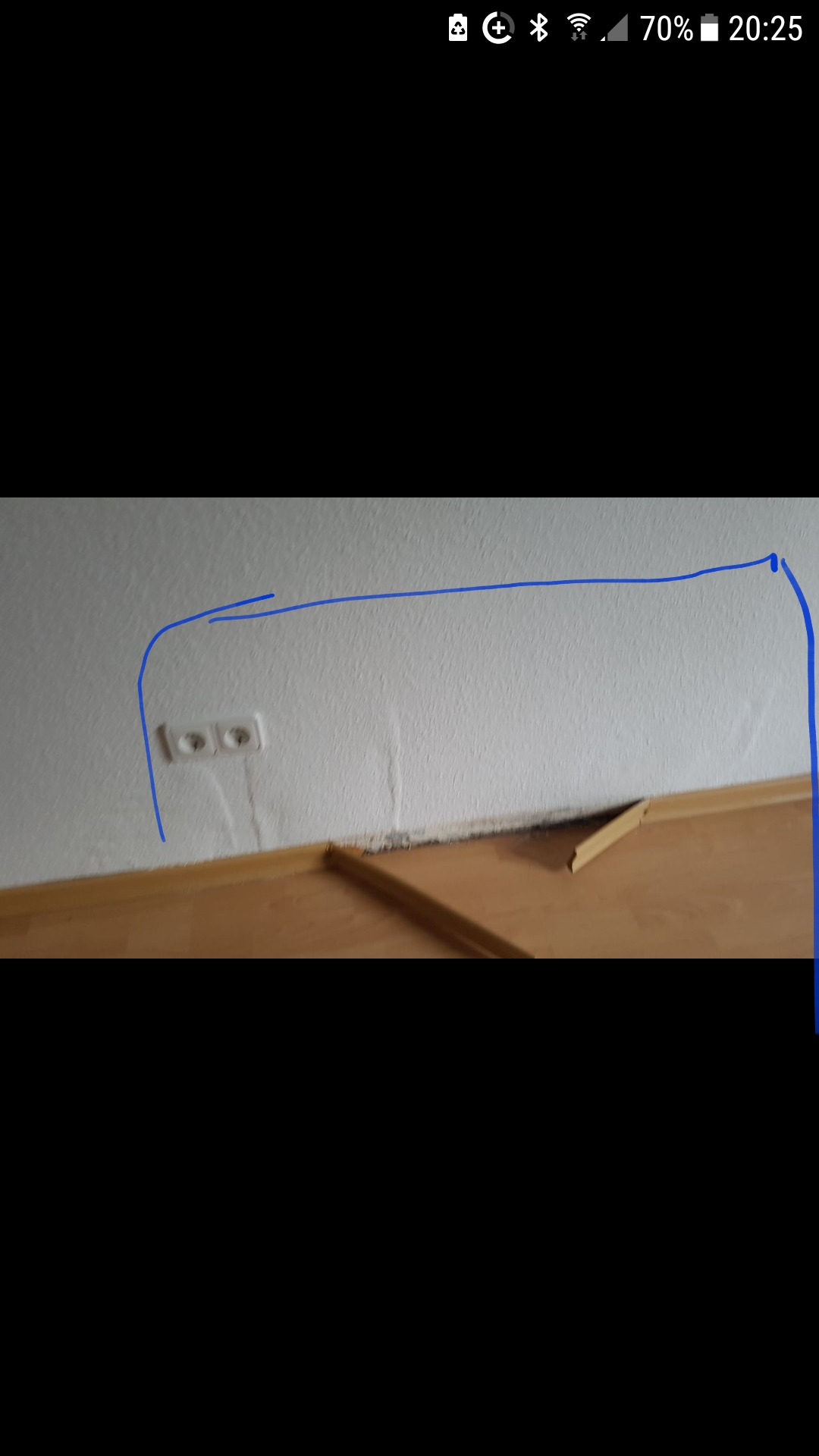

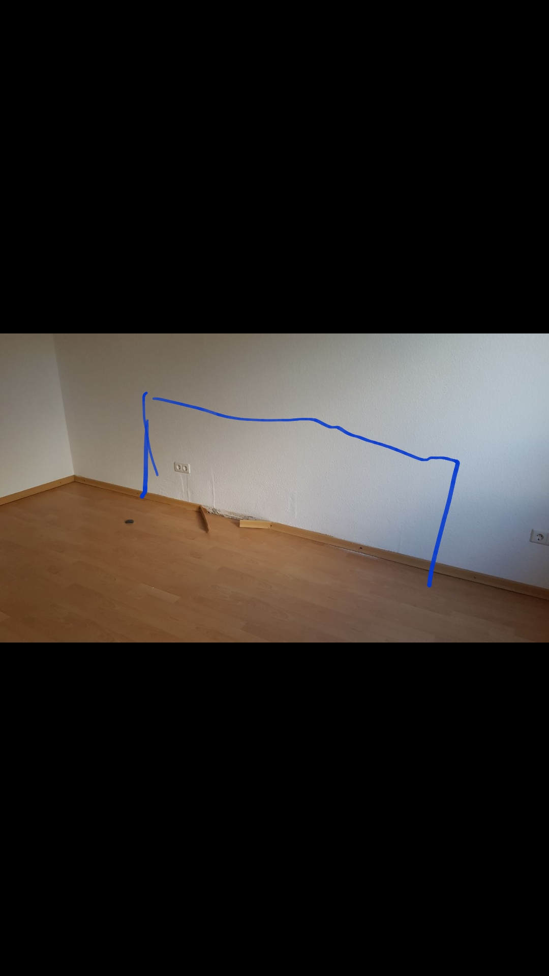

    Als wir heute im 1.OG die Zimmer inspizierten, fiel uns sofort die gebrochenen Fußleisten auf, die quasi nach vorne gedrückt worden sind, um wahrscheinlich die Feuchtigkeitschäden an der Wand sowie Boden zu "beobachten". In zwei Zimmern im 1.0G sowie im DG, an der selben Hausseite (beide re. Seite) sind an Flächen von 1,5 m breite und ca. 40 cm höhe Feuchtigkeit in den Wänden. Nass ist es vom Boden bis 40cm nach oben in der Wand.
    In beiden Geschossen gleiches Bild.
    An der Außenmauer sieht man beim genaueren Hingucken, schlangen förmige vertikale aber auch geradlinige horizontale Risse genau hinter den betroffenen Wänden!
    Diese Schäden machen uns jetzt Sorgen, die der Verkäufer uns leider verschwiegen hat.
    An der feuchtesten Stelle, habe ich über 33% Feuchtigkeit gemessen, mehr misst mein Gerät nicht.
    Ich lade ein paar Fotos hoch und würde gerne von Euch wissen, wie ich mich verhalten soll und welche Ausmaße diese Schäden haben können.

    Und die technische Frage: Woher kommt das Wasser?
    Wasserleitung, Heizung oder Dach?

    Von Außen sieht man wenig, nur unter dem Raufaser haben sich schwarze Flecken gebildet.

    Das kann niemand mit den Infos beurteilen.
    Wo steht die Heizung? Laufen daher Wasserleitungen? Abwasserrohre? Heizungsrohre? Ist noch Druck auf der Heizung? Siehst Du am Wasserzähler Veränderungen, obwohl alles abgestellt ist?

    An einer Wand ist ja wie auf den Fotos erkennbar ist, eine Heizung an der anderen keine Heizung, nur an der Wand nebenan. In diesen Wänden verlaufen keine Wasserrohre.
    Heizungen laufen schon. Wasserzähler bewegt sich absolut nicht, haben wir schon geprüft.
