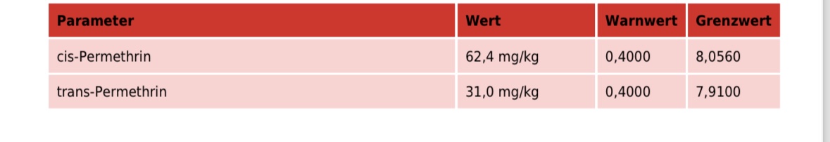

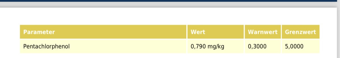

    Guten Abend Schwarmwissen:)
    Wir stehen vor der Entscheidung ein Haus (Fertighaus, Holzrahmenbauweise) zu kaufen und haben auf Anraten eines Malers ein Schadstoffgutachten erstellen lassen. Nun sind die Ergebnisse da und die Unsicherheit mit ihr.
    Positiv ist, dass Formaldehyd mit „nur“ 0.0485mg/m^3 nachgewiesen wurde, aber die beiden grenzüberschreitenden Werte - siehe Bilder - machen mir Bauchschmerzen.
    Welche Folgen hat die Überschreitung von Permethrin? Und wie „ernst“ sollte die Überschreitung des Warnwertes von PCP genommen werden? Habt ihr Erfahrung? Rat?
    Ich bin euch im Voraus dankbar für eure Mühe und Zeit.
    Viele Grüße
    UnsicherHoch10
