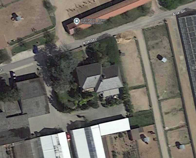

    Wenn ich das Anwesen richtig identifiziert habe, ist die Vepro Recyclinganlage - Aushubdeponie Betrieb für Baustoffrecycling & Beton keine 300m Luftlinie entfernt. Dasist Baustoff- und Betontecycling, wennda 8h am Tag der Brecher läuft, dürfte die Monokultur (= Wiese) vor der Tür nur mäßig entschädigen.
    Eine größere Reitanlage ist da auch der Straße weiter folgend, d.h. für Außenbereich auch noch relativ viel PKW- Verkehr...

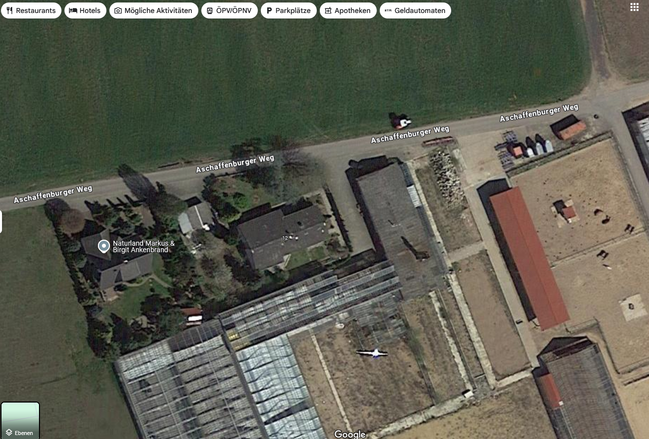

    Also ich komme nicht auf die Adresse, wie chris84. Ist das die Alte Straße 7? Man sieht die Hallen/Gewächshäuser nebenan und eine Wiese in eine andere Richtung...

    Ich hätte es hier verortet, da habe ich die meisten Übereinstimmungen mit den Angaben und den Fotos aus dem Exposé gesehen.
