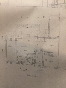

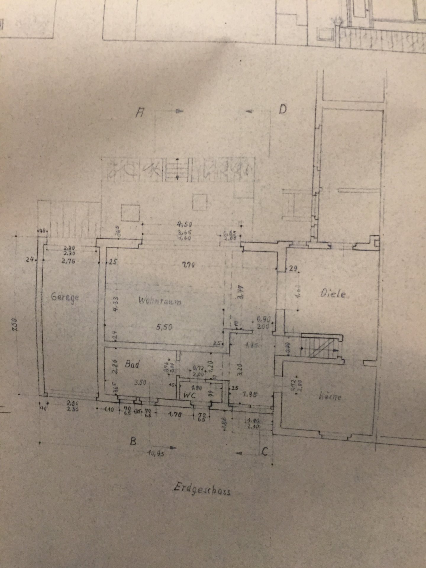

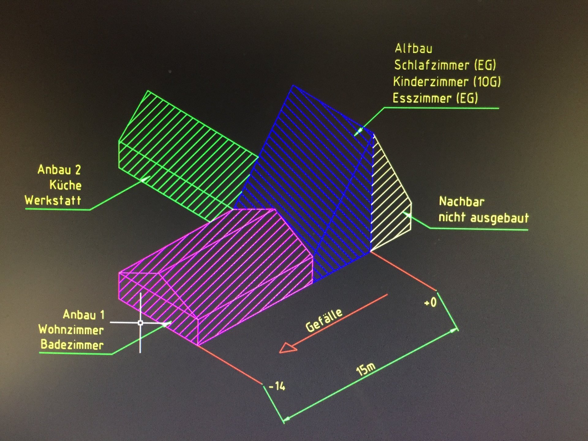

  12. jan90
    jan90
    10.12.2019
    Anbei mal ne grobe Skizze :
    Anbau 1:
    Kriechdachboden
    Unterkellert
    Hohlsteindecke im Keller
    Anbau 2
    Kriechdachboden
    Nicht Unterkellert
    Betonboden
    Altbau
    EG + OG
    Unterkellert
    Betondecke im Keller und Holzdecke im EG
    Wurde geprüft und ergab keine weitere Senkung
    "leider" doch, der Aufbeton ist Bewährt
    Glücklicherweise ist die einzige Türe die quer zum gefälle steht die Schlafzimmertüre. Das gleiche gilt für die Fenster. Hier wäre nur die Küche und die Wekstatt betroffen. (Fenster+Türen kommen neu)
    Ja das Wasser läuft noch ab. Hier werden aber aufgrund des alters alle Leitungen erneuert.
    habe noch nicht den spitzen Bleistift ausgepackt... Werde aber soweit es möglich ist, alles in Eigenleistung versuchen umzusetzen.

    Ist das nicht ausgebaute Gebäudeteil beim Nachbarn auch nur so klein oder hast da einfach aufgehört zu zeichnen? Sieht eher aus wie eine Scheune oder so.
    Da reden wir doch maximal von 2.5x7.5 m oder so laut der Risszeichnung.
    Sofern das wirklich nur so klein ist, würde ich mir das mit dem Anheben überlegen. Eventuell könnte man auch nur den größeren Anbau heben. Hat an der alten Anschlusstelle einen Keil raussschneiden und dann dranheben. Ka ob das geht.
    Wir mussten bei unserem Haus ca 9-10m Streifenfundament befestigen, d.h. die haben den Boden soweit verdichtet, bis erste Hebnungen stattfanden. Als der Bereich ca 0.5cm hoch war, hörten die auf. Es ging bei uns um eine Bodenverdichtung nicht um eine Haushebung.
    Inkl. alles drum und dran waren etwas über 15k €.

    Moin. Hab da mal eine Frage zu den Maßen. Am Anfang hast du geschrieben, dass das Haus auf 11m um 14cm abgesackt ist. Laut Zeichnung ist deine Komplette Hälfte aber 15m. Ist denn nur der Anbau gemeint der abgesackt ist?
  17. jan90
    jan90
    10.12.2019
    Nein das ist / soll meine Küche werden. Ist eher ein Schlauch mit angrenzender Werkstatt. Maßtechnisch würde ich das auf insgesamt 3x10-12m schätzen. Der Nachbar hat dort auch diesen Küchenanbau.
    Ich denke das mit dem Keil fällt raus. Weil die Grundsubstanz vom Haus gut ist. Komischerweise keine Risse etc. Das das schon ein massiver Eingriff wäre.
    Die Hebung würde mich denke ich mal auch massiv zerreißen. Die Sanierung hingegen sehe ich als „nich so wild“ an . Bzw kalkulierbar.
    Da von vornherein mit viel Arbeit und einer Kernsanierung gerechnet wurde.
    Die 4m Garage ist mit angesackt aber die würde ich so lassen. Das Haus ist im allgemeinen schief.

    Die Grafik in #12 ist auch keine Hilfe .
    Hilft aber rein gar nichts bei der Lösungsfindung ...
