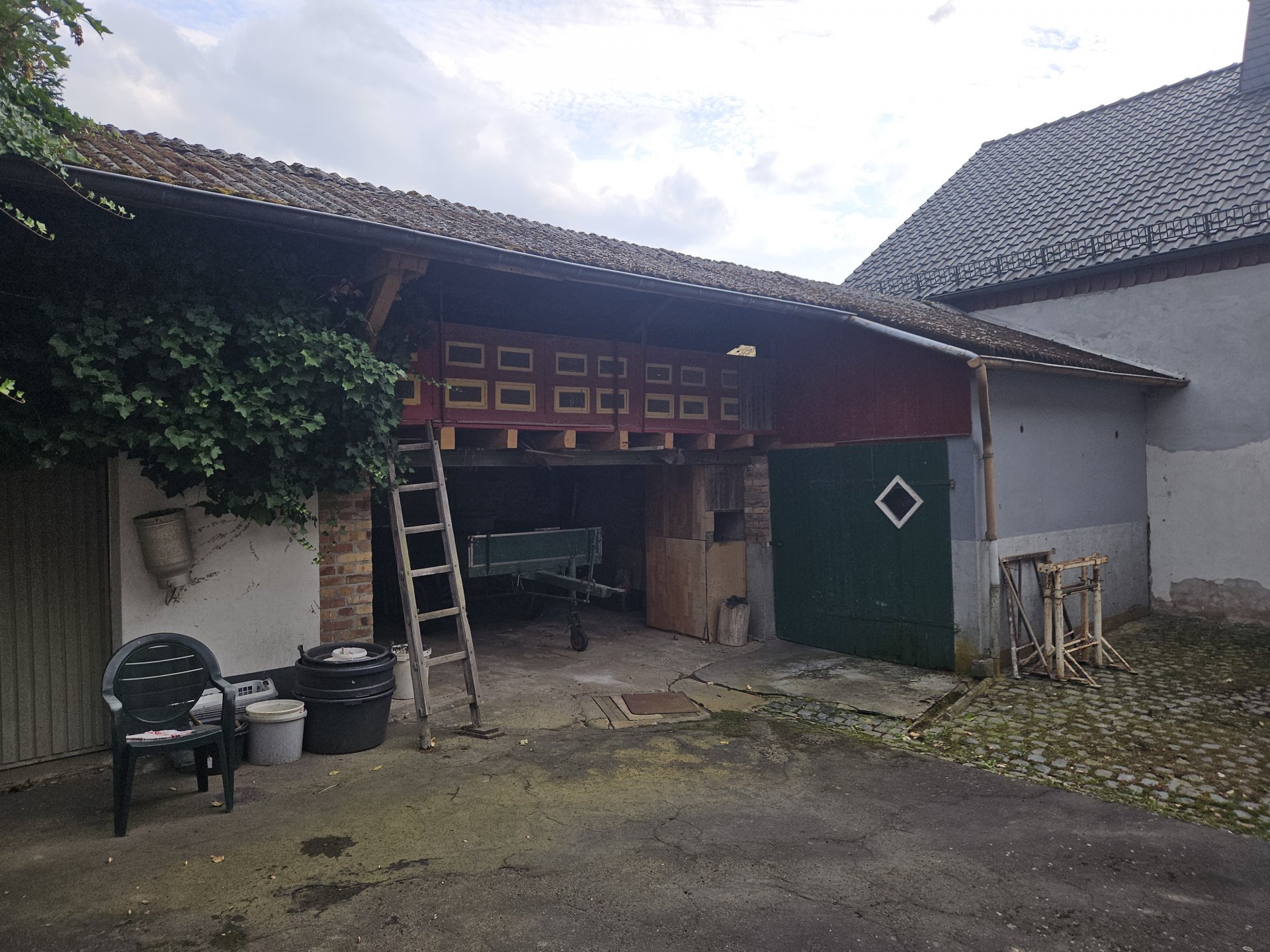

    wir waren kürzlich zur Besichtigung eines Hauses welches ohne Markler Verkauft wird (steht nicht im Internet) – und ich war erstmal voll begeistert. Es handelt sich um einen Altbau, Baujahr ca. 1900. Es wäre mein erster Hauskauf. Ich jin Handwerker aber ständig am dazulernen mit meinen 38 Jahren. Ich kann einiges selbst machen, dennoch interessiert mich eure Sichtweise und Einschätzung. Renoviert/ Saniert wird mit dem Sanierungsbudget nur das Wohnhaus. Der Rest kommt nach und nach.
    Grunddaten zum Objekt:
    • Wohnhaus:
      • Erdgeschoss: ca. 80 m²
      • 1 . Obergeschoss: ca. 60 m²
      • Dachgeschoss: ca. 60 m² (nicht ausgebaut)

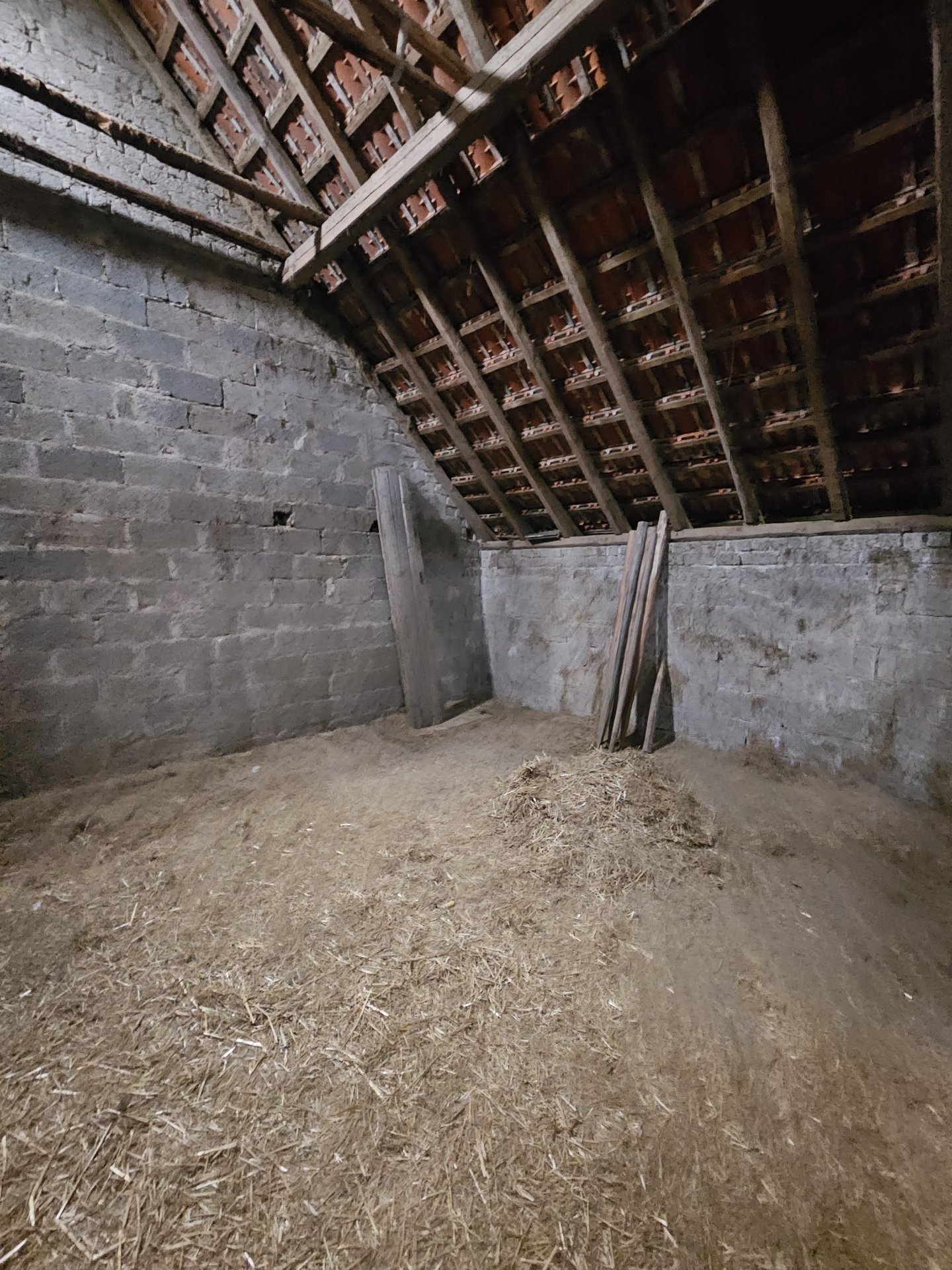

    • Scheune:
      • direkt ans Wohnhaus angrenzend
      • sehr groß, mit massivem Einfahrtstor
      • zweigeschossig, oben ehemals Heuboden
    • Nebengebäude:
      • gegenüber vom Wohnhaus
      • besteht aus Garage, zwei Räumen und einem Unterstand
    • Zusätzlich:
      • alter Kuhstall angrenzend an die Scheune

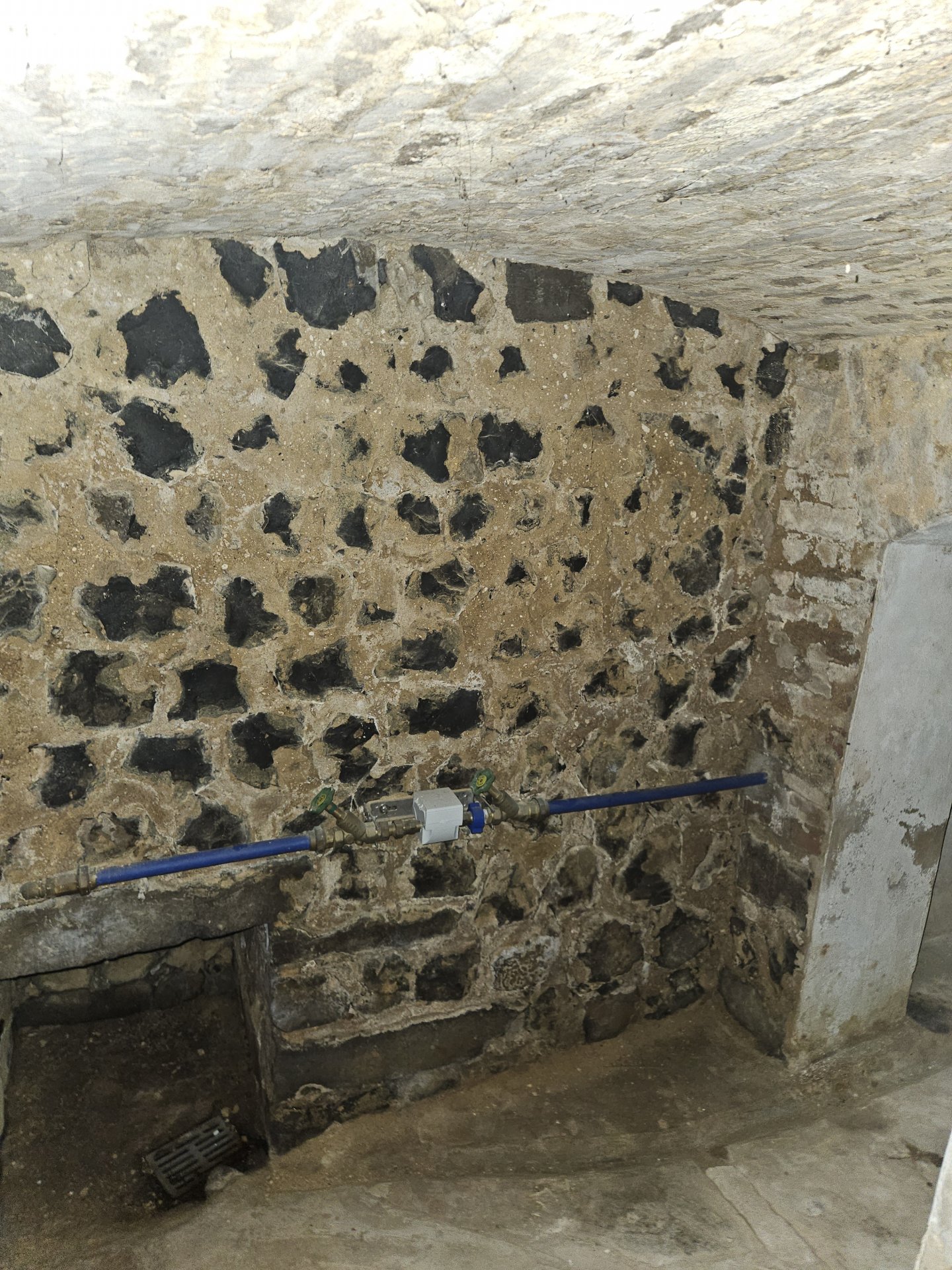

    Keller & Substanz:

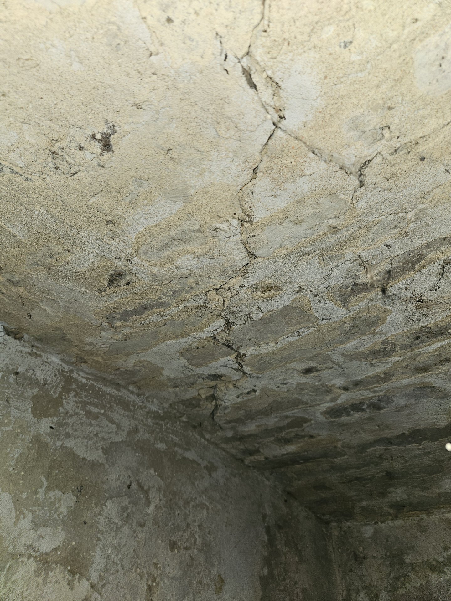

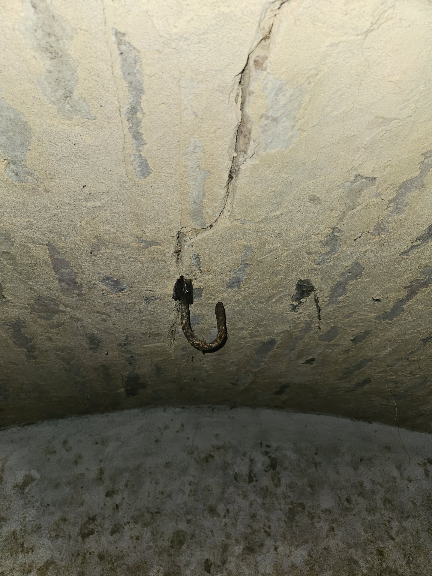

    Im Wohnhaus gibt es einen kleinen Kellerraum mit Gewölbe- bzw. Kappendecke. Stahlträger sind verbaut – starker Rost ist mir nicht aufgefallen.

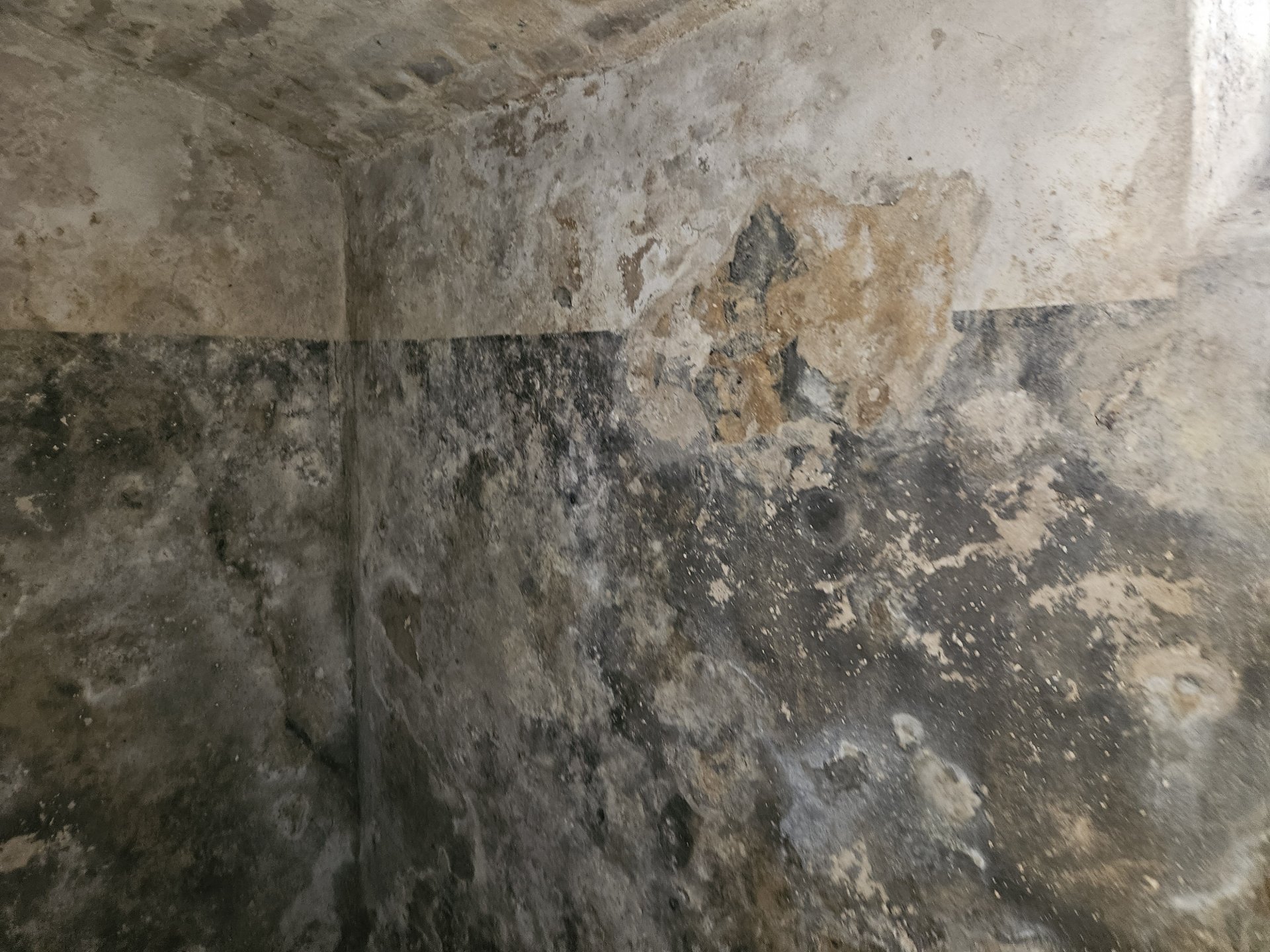

    Was auffällt: deutliche, breite Risse in der Kappendecke (siehe Bilder).
    Feuchtigkeit: Der Keller scheint in der Vergangenheit stellenweise feucht gewesen zu sein – bei einem Haus dieses Alters wenig überraschend.
    Es gibt keinen sichtbaren Wasserschaden, aber einen Bodenabfluss und eine betonierte Wasserrinne zur Ableitung.

    • Auf das Dach soll eine Photovoltaikanlage mit knapp unter 30 kW (z. B. 29 kW) installiert werden
    • Das Dach wurde in den 1950er oder 1960er Jahren komplett neu aufgebaut – inklusive neuer Balken, Dachstuhl, usw.
    • Verbaut wurden Balken mit einer Stärke von ca. 8 bis 12 cm
    • (Reicht das aus? Oder kann man einer Dachstuhlkonstruktion aus diesen Jahren so viel Traglast zutrauen?)

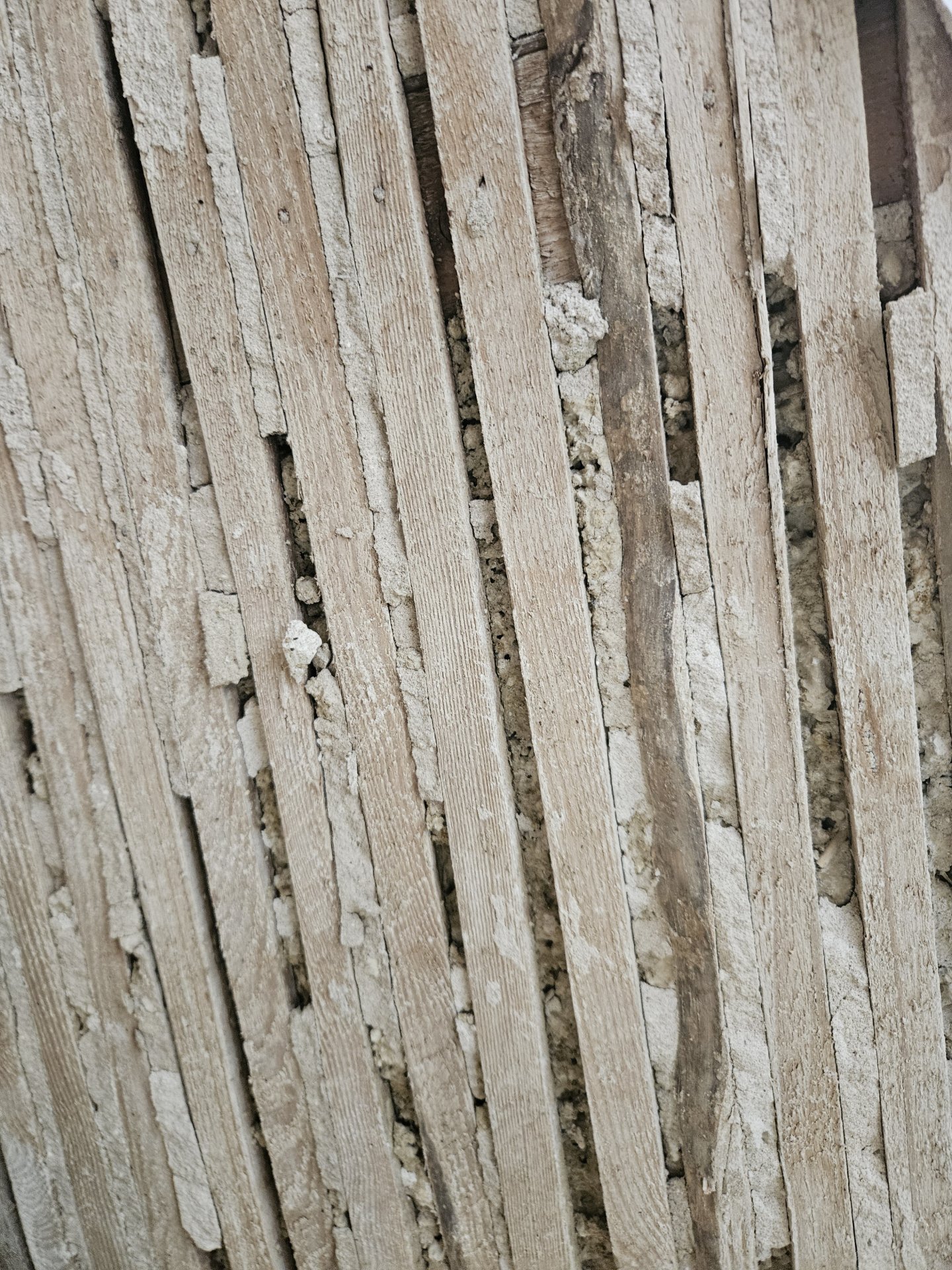

    • Alle Decken (mit Lehmputz versehen) werden komplett abgekratzt – nur der Lehmputz, nicht die Traglattung
      • Die kleinen Holzleisten (Putzträger) bleiben erhalten
      • (Muss darauf wieder Putz aufgetragen werden oder reicht es, die Decke direkt an den Hauptbalken abgehängt zu montieren?)

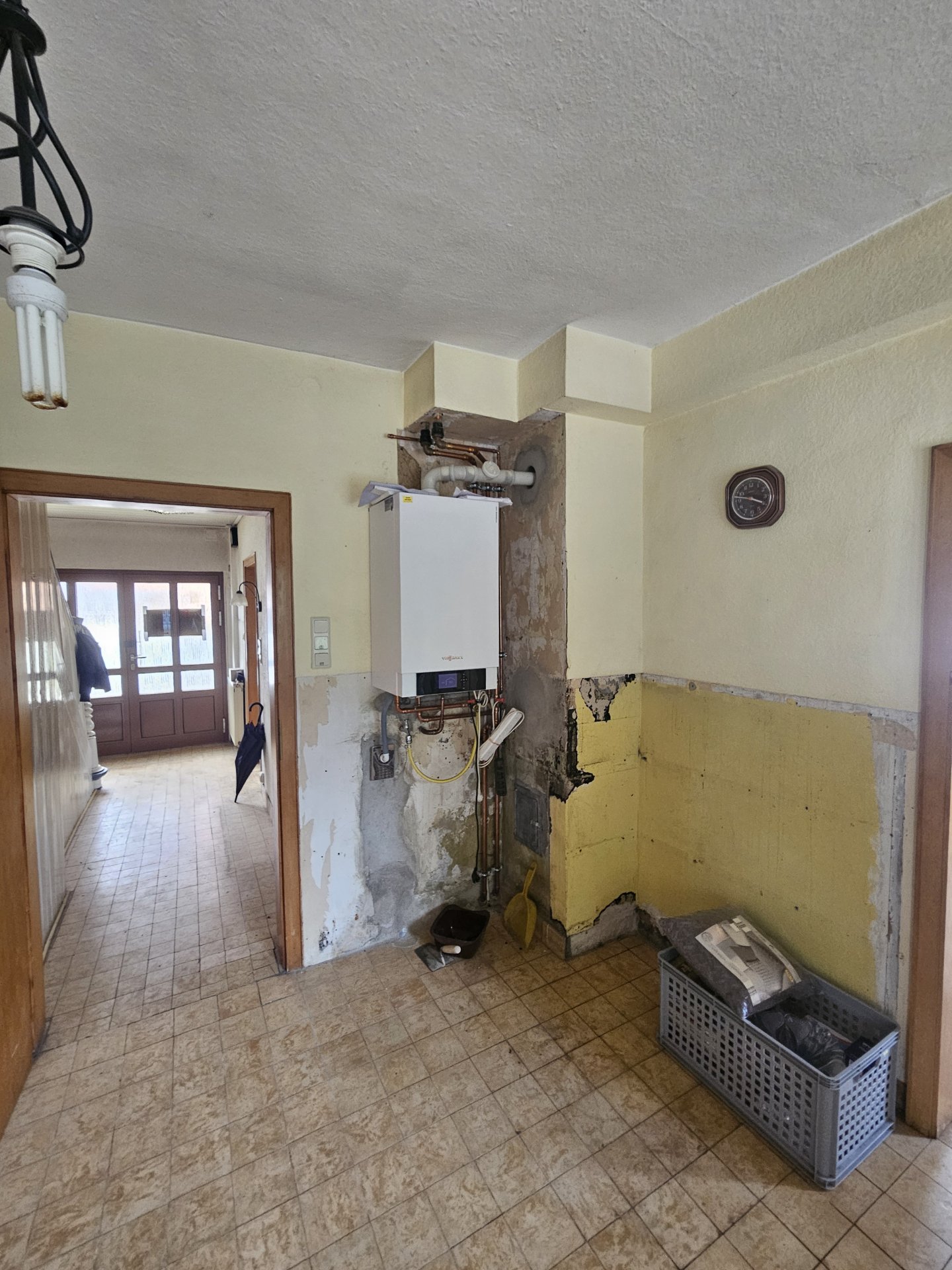

    • Gasheizung von 2018 vorhanden
      • soll ca. 4 m versetzt werden in einen anderen Raum Abluft der Therme läuft dann 4m durch die Kpchendecke (durch Fachbetrieb)
      • Heizungsrohre sollen neu verlegt und möglichst ins Mauerwerk (Bimsstein) integriert werden (was gibt es hier zu beachten, Tips, Tricks usw.)

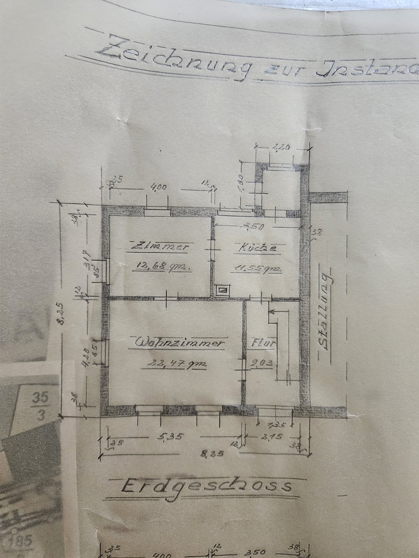

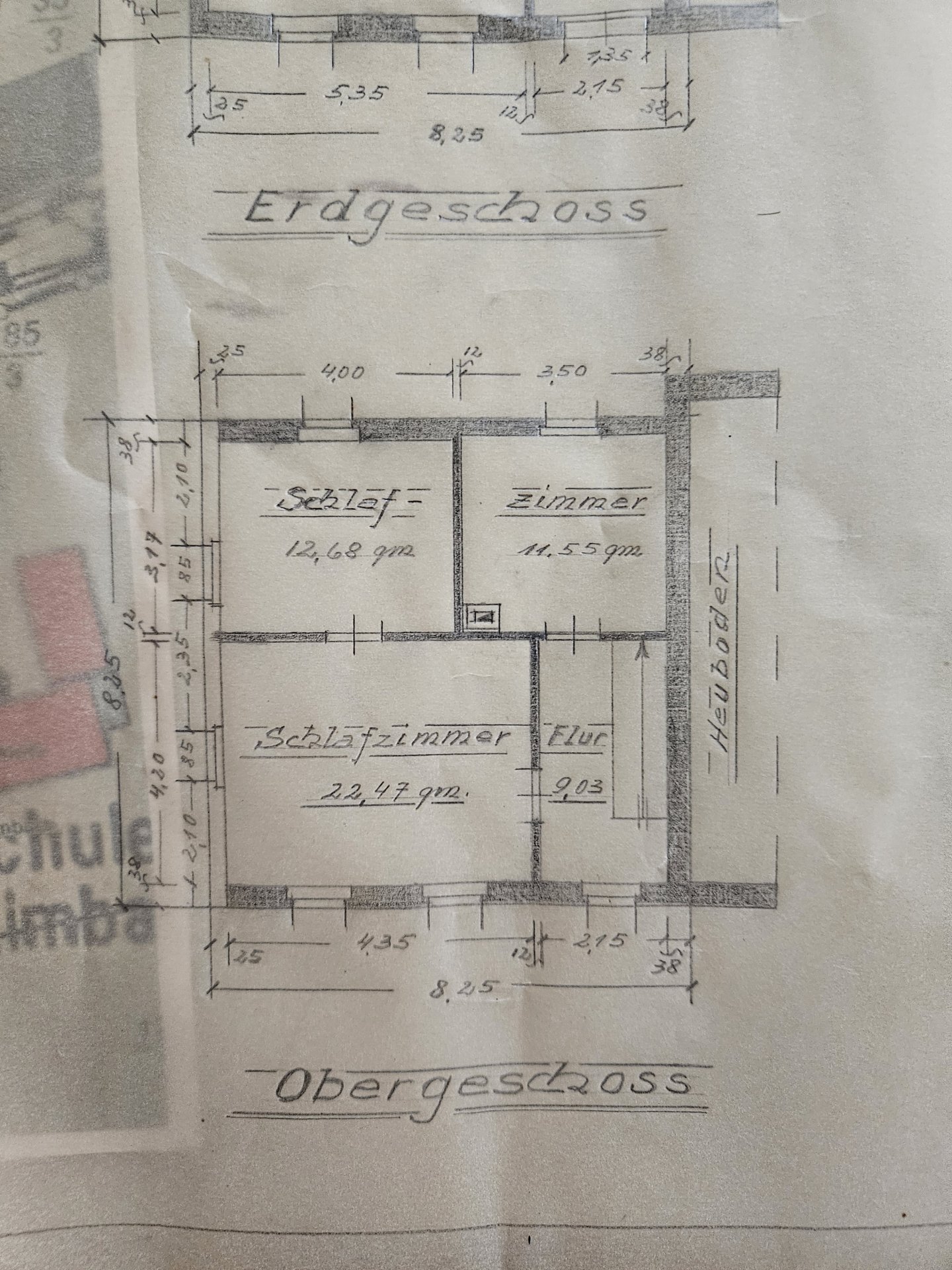

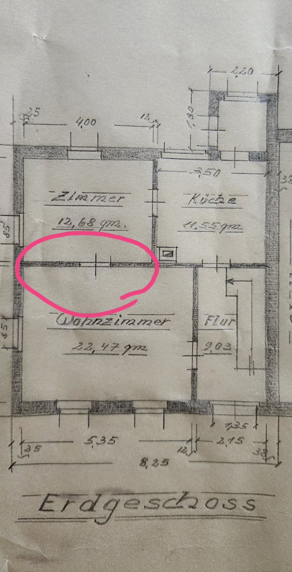

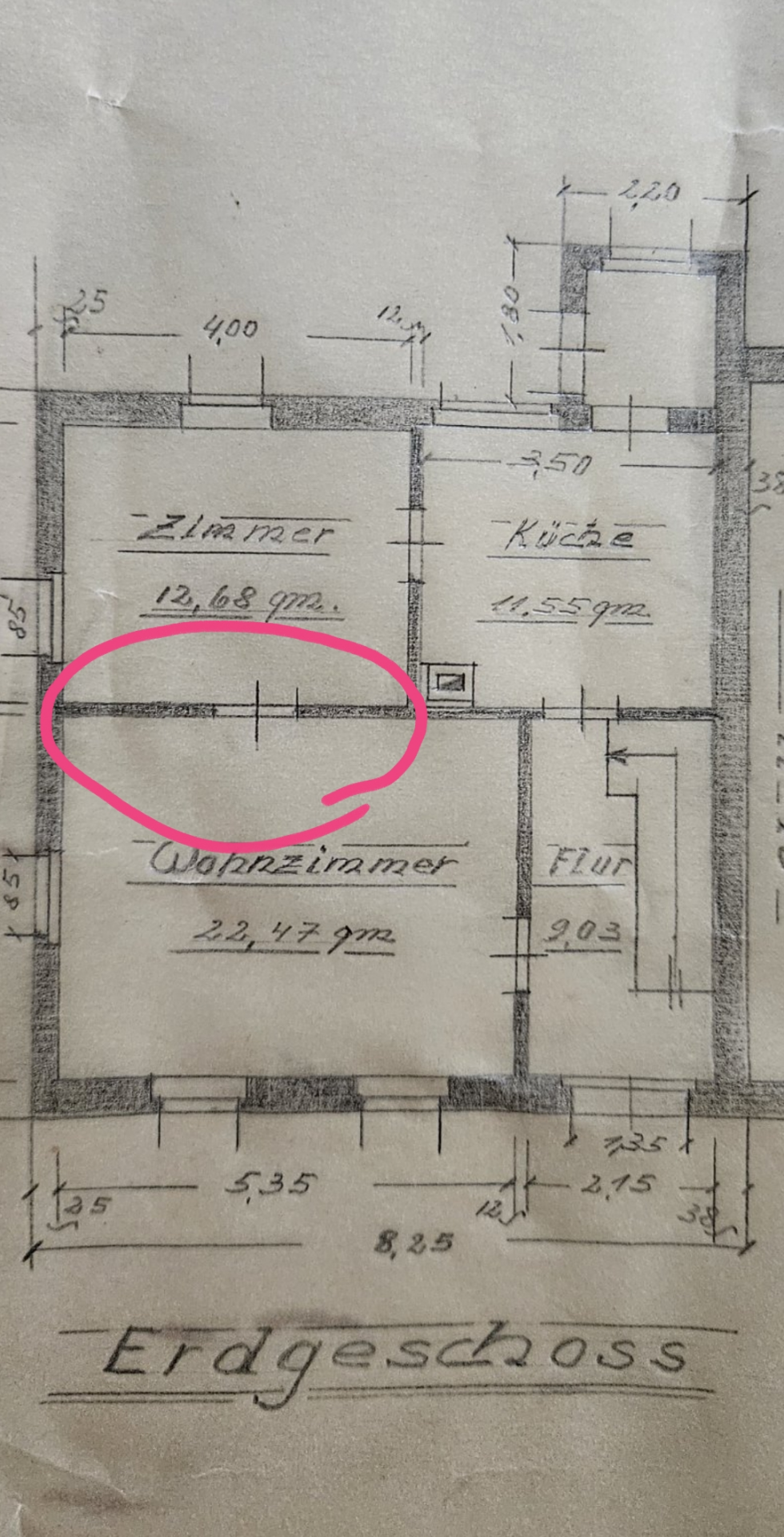

    • In der Wand zwischen Esszimmer und Wohnzimmer ist ein Durchbruch von ca. 3 m Breite geplant
      • Die Wand ist vermutlich tragend
      • Kein kompletter Abriss – Stahlträger oder Sturz (was würdet ihr empfehlen?)
      • Diese Wand steht direkt auf der Kelleraußenwand
      • Links soll 1 m Wand zur Außenwand des Hauses stehen bleiben, rechts ca. 3 m zur Flur Wand (keine Außenwand)
      • Das Haus ist nicht komplett unterkellert – nur das Ess- und Wohnzimmer liegen über dem Keller

    1. Kappendecke: Wie kritisch sind die sichtbaren Risse? Muss hier zwingend saniert werden – wenn ja, wie und was kostet das?
    2. Decke allgemein: Was ist bei Kappendecken mit Stahlträgern und dieser Art von Rissen bekannt? Worauf achten? Kostenrahmen?
    3. Keller: Wie schätzt ihr die Bauweise ein (vermutlich Basaltstein)? Müssen Maßnahmen ergriffen werden – und mit welchen Kosten?

    6. Lehmputzdecken: Wenn nur der Putz entfernt wird und die alten Holzleisten (Putzträger) erhalten bleiben – muss darauf wieder Putz aufgetragen werden oder kann ich daran direkt eine abgehängte Decke montieren?

    Da sieht aber einiges sehr ungesund aus (Wandrisse)

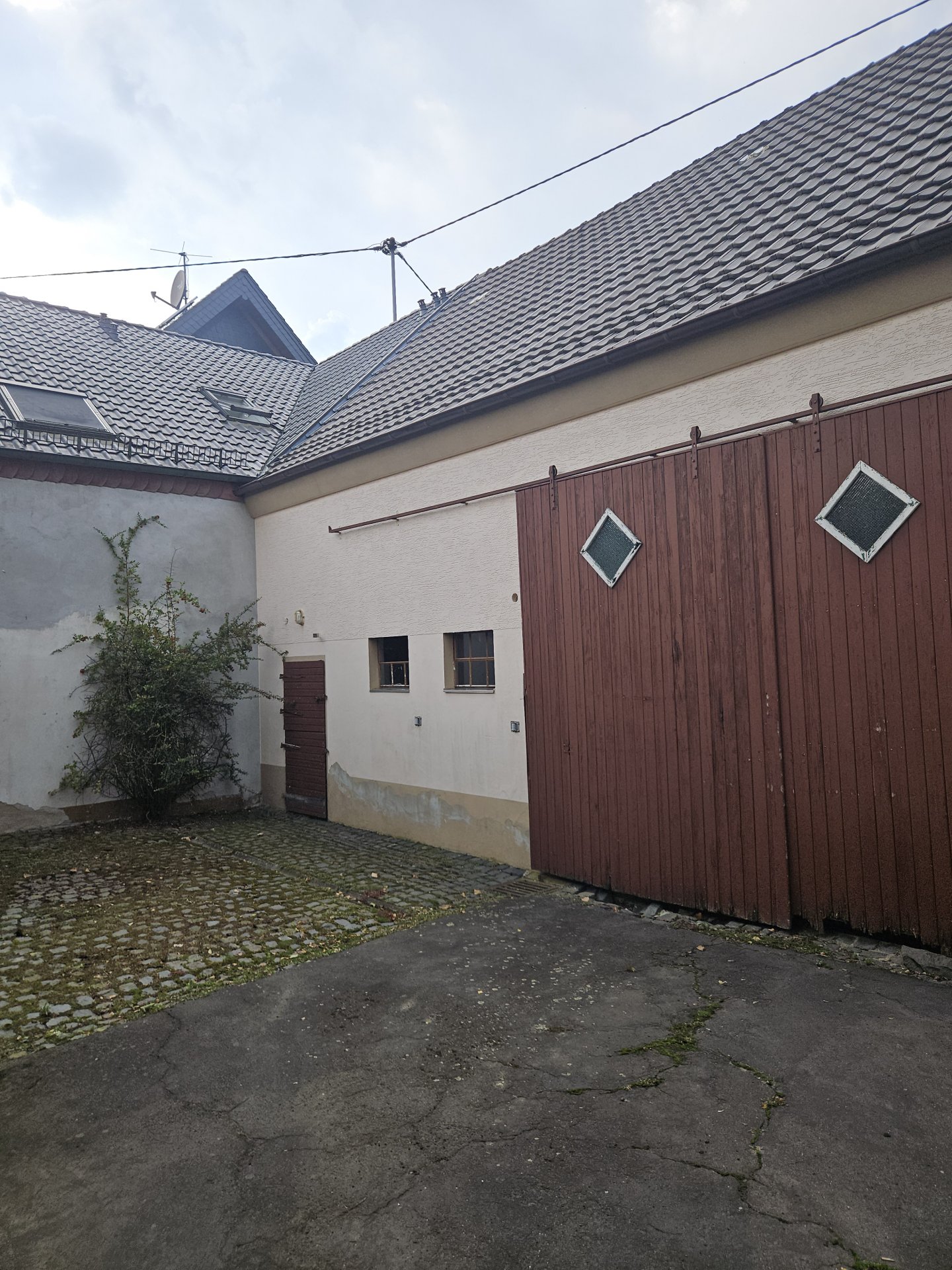

    Kommt drauf an, wo. Bei 250k Kaufpreis und einer normalen Lage (Bodenrichtwert 200€) ist das Haus praktisch wertlos - am AdW mit 10€ Bodenwert vielleicht zu teuer.
    Grds. bei einem Haus mit Anbauten in dieser Größe und dem niedrigen Kaufpreis: Vorsicht! Da ist alles alt und wahrscheinlich sollte (vielleicht auch muss) alles neu gemacht werden. Was sagen z.B. Wasser- und Abwasserleitungen aus 1900? Fenster? Heizkörper? Heizkosten? Wie hübsch sind die Bäder - wenn sie so aussehen, wie der Rest, dann könnten sie selbst meiner Oma zu alt sein. Usw.

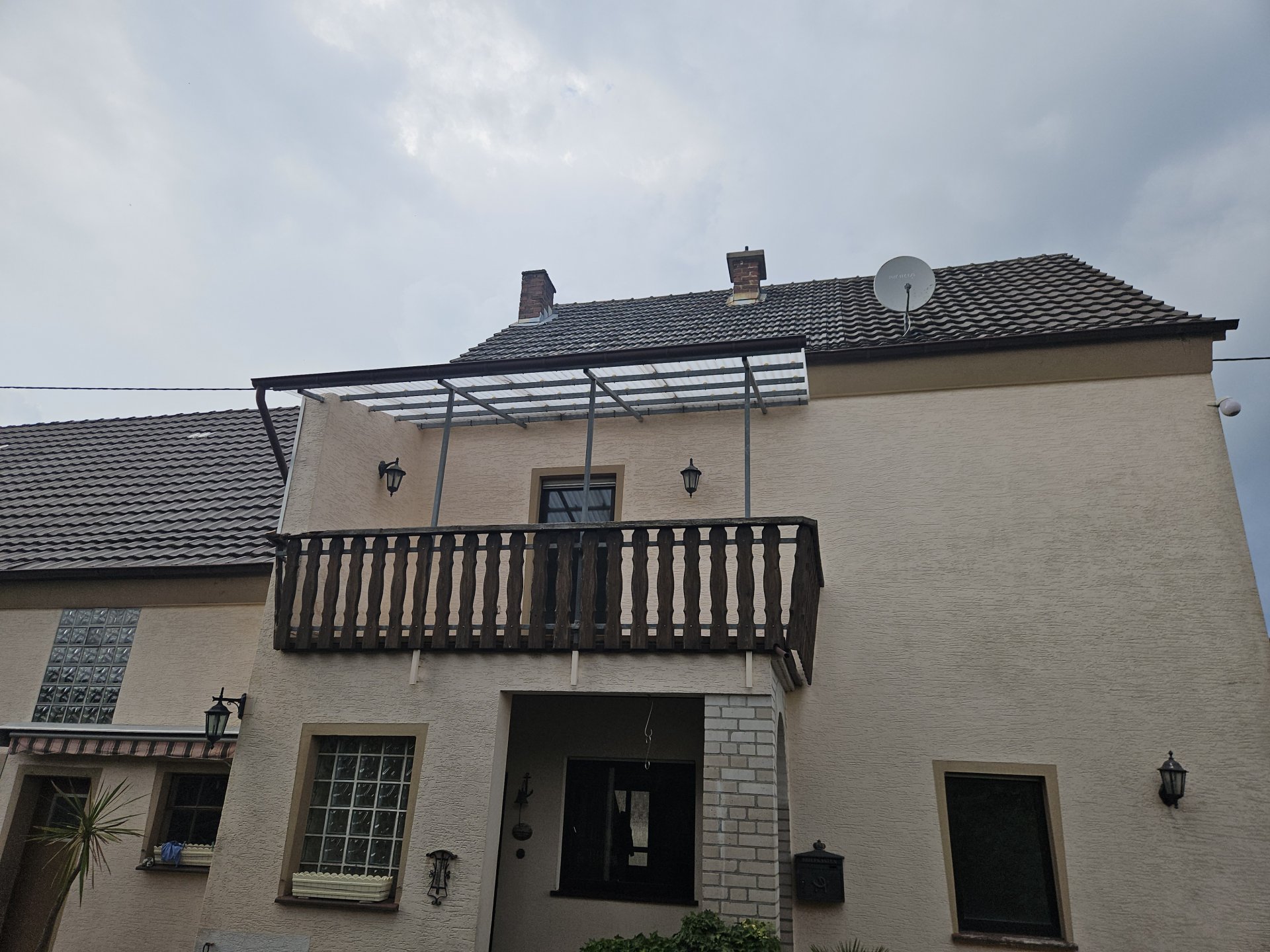

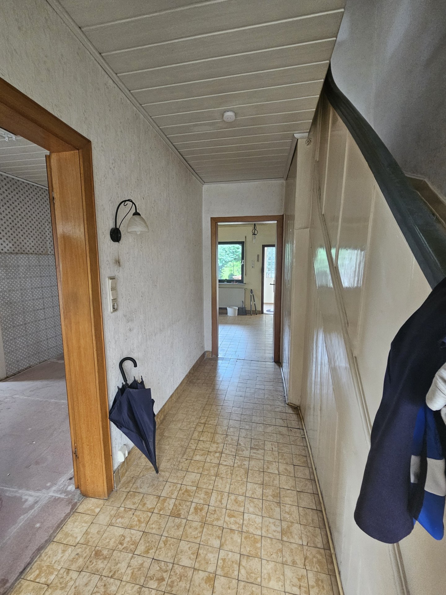

    Tatsächlich zeigst Du ja auch praktisch nichts vom Haus.

    Zeig doch mal den Lageplan und einige Fotos von außen wie auch von innen.

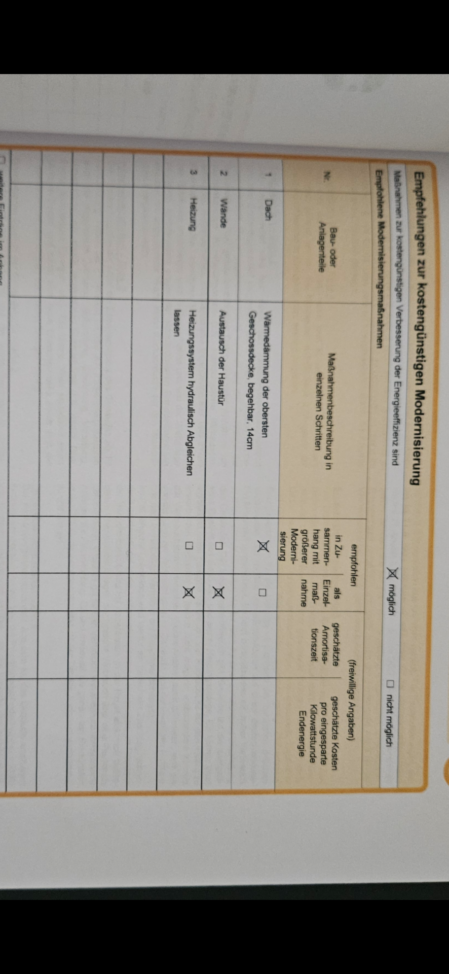

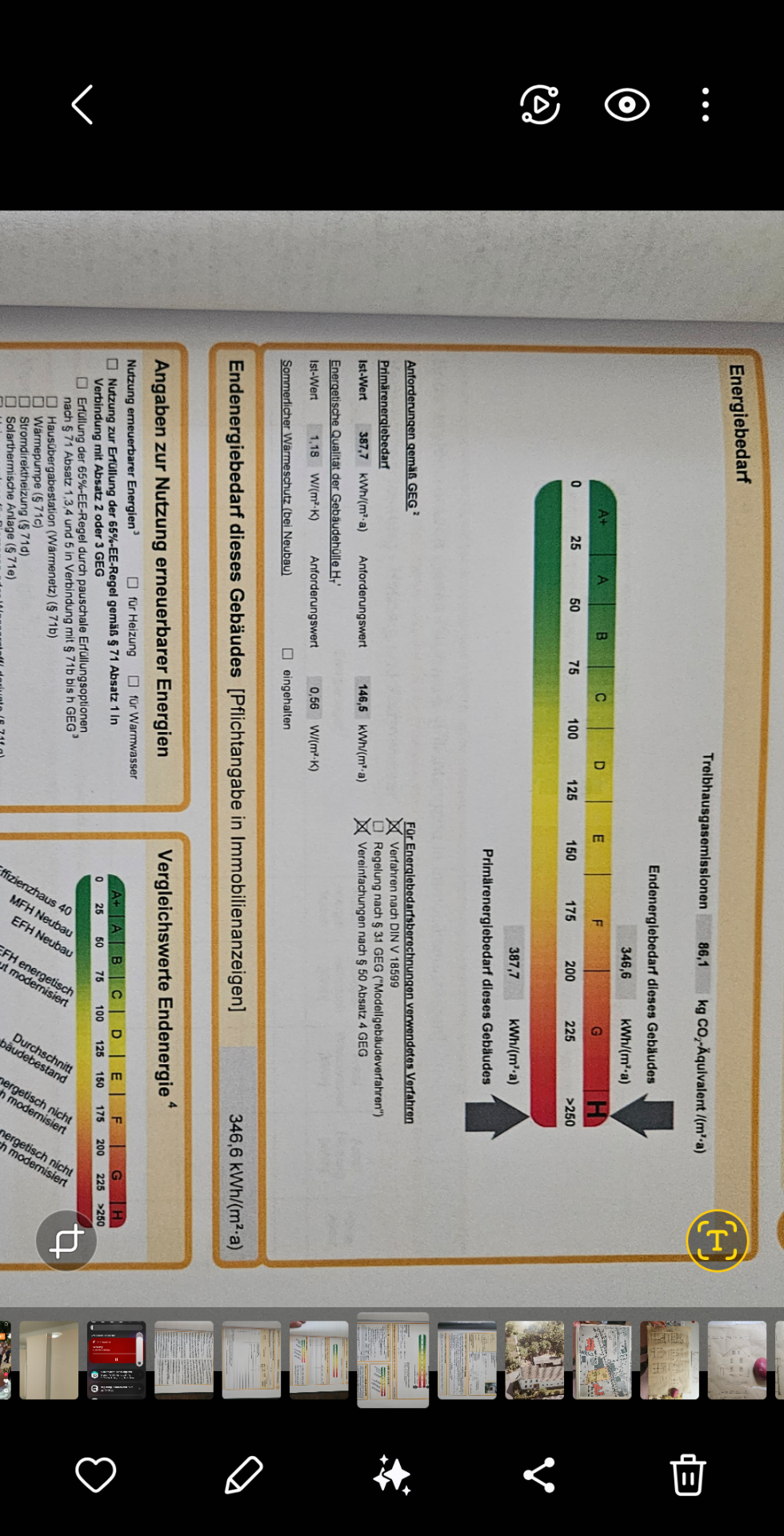

    Den energieausweis habe ich auch irgendwo abfotografiert. Schieben ich gleich nach so wie ich das auf dem handy habe...

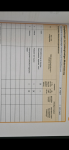

    Hoffe hab es gut abfotografiert, der Energieausweiß stammt von 2023. Mehr habe ich leider nicht. Haus ist im Westerwald. Bodenrichtwert wie schon geschrieben bei 100€ und noch als Info, die Wohnnutzfläche ist 133,9m² Die Gasheizung ist 2018 komplett neu gemacht worden, davor wurde mit holz geheizt. Daher sind heizungsrohre (leider aufputz) und heizkörper alle neu gemacht worden. Eg und og sollen mit 50.000 bis 70.000 saniert/renoviert werden.

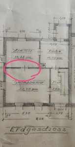

    Und was wir uns auch wünschen ist hier ein 3m breiter Wanddurchbruch (scheint mir eine tragende Wand zu sein)

    Na ja, wir würden so ein Haus ohne tiefgreifende energetische Sanierung (nicht Renovierung) gar nicht mehr finanzieren. Energieeffizienzklasse ist H ist bei den meisten Banken ohne vorgezeichnetem energetischen Sanierungspfad nicht mehr finanzierbar. Aber für solche Immobilien (und dann auch noch im Westerwald...) gibt es auch fast keinen Markt. Ist wie ein Schloss - ein Liebhaberobjekt für den, der genau DAS Haus schon immer gesucht hat (Selbermacher, Bedarf an großer Werkstatt für das Hobby o.ä.).

    Ich habe vor meiner Ausbildung, 550 Sack Gipsputz erfolgreich verarbeitet. Aber Lehmputz ist teurer, schwieriger zu verarbeiten und braucht sehr viel Glauben, daß er besser ist.
    Wenn man schon drin wohnt und noch sanieren muß oder will, verflucht man irgendwann diese Entscheidung,

    Bei fast 400kWh/m²/a muß unbedingt an allererster Stelle ein energetisches Konzept stehen. Dass da 2018 ne neue Gastherme rein kam, hilft erst mal gar nicht. Die Hütte bläst an die 50.000kWh in die Umwelt, wovon nur ein Bruchteil nutzbar ist.
    Da ist in absehbarer Zeit mit >10k€ Heizkosten im Jahr zu rechnen. Das ist völlig absurd.
