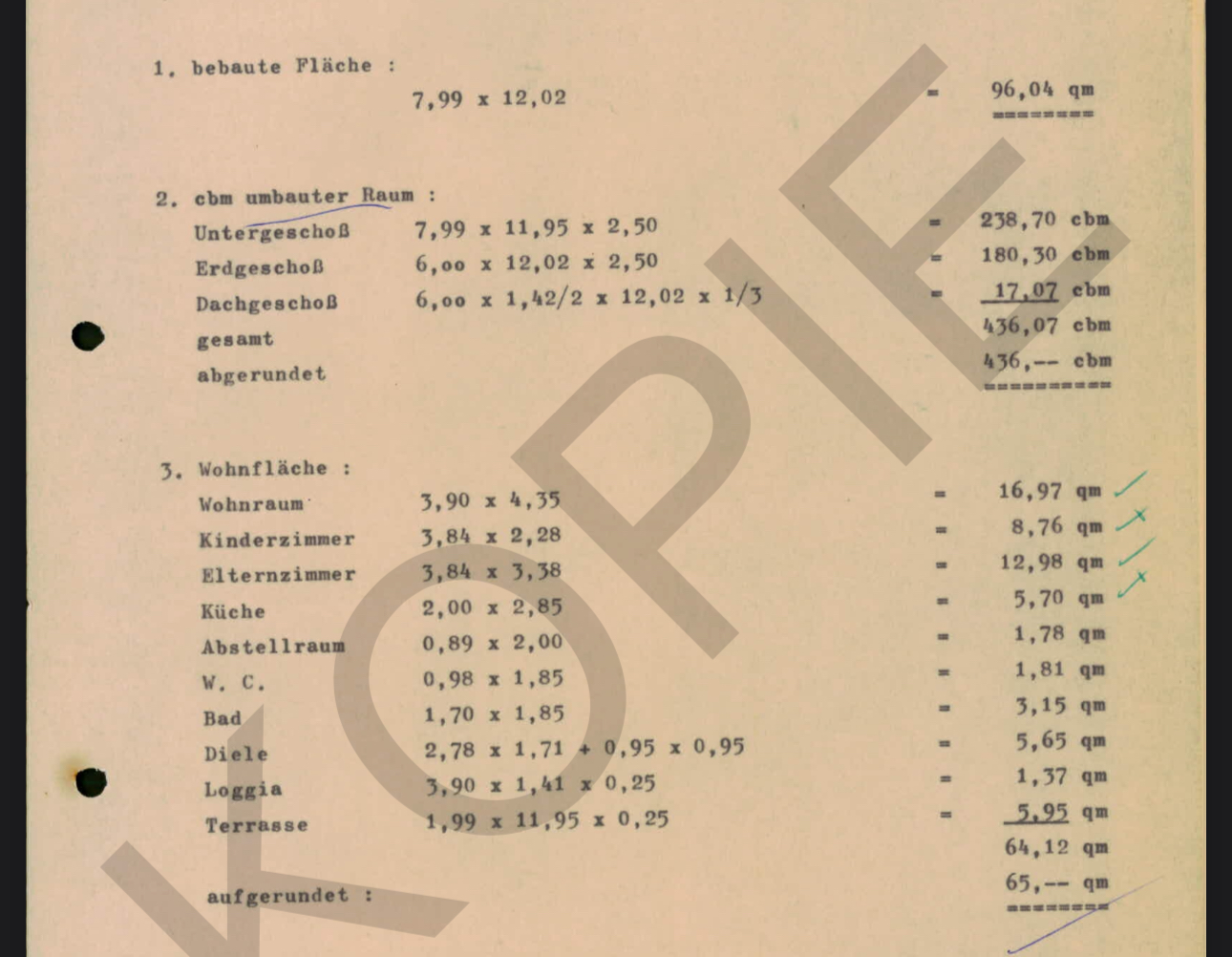

    Wir haben uns ein Haus angeschaut und beim durchschauen der Bauakte ist mir aufgefallen, das der vorherige Besitzer die Garage zu einer Küche umgebaut und diese zum restlichen Wohnraum integriert hat. Das ganze ist nirgends vermerkt.
    Demnach ist für mich sicher, das der Umbau ohne Baugenehmigung erfolgt ist. Die Wohnfläche hat sich dadurch ja auch geändert.
    Nun hätte ich gerne gewusst, wie man damit umgeht, wenn einem ein solches Haus erst dann gehört, nachdem der Umbau schon erfolgt und bekannter Maßen das Kind in den Brunnen gefallen ist.
    Mir ist noch aufgefallen, das laut Bauschein zwar die Errichtung genehmigt wurde, aber die dazugehörigen Quadratmeter entsprechen nur dem Obergeschoss mit 65 m2.
    Seltsam daran ist:
    Prüfausfertigung mit Stempel von 1971 zeigt Untergeschoss und Obergeschoss auf gleichem Blatt.
    Jedoch finden sich nirgends Wohnflächenangaben zum Untergeschoss.
    Der Makler weiß nichts, oder tut so als wüsste er nichts, verkauft das Objekt aber mit 148 m2.
    Ich kann das nicht nachvollziehen und würde gerne etwas schlauer in ein Gespräch gehen.

    Danke. Nur für Kopf in den Sand stecken bin ich nicht gebohren. Ich möchte, das alles seine Richtigkeit hat.
    Damit hast du mir schon mal geholfen und ich weiß wie der nächste Schritt auszusehen hat.
    Was die Wohnfläche betrifft werde ich kein Stück schlauer.
    Es steht irgendwie alles und nichts in der Bauakte.
    Zahl der Vollgeschosse: 2
    Geplant: 96m2 Grundfläche (bezieht sich auf das Fertighaus)
    Tatsächlich findet sich ausschließlich für das OG eine Wohnfläche von 65m2. Soweit ok.
    Von unten gibt es nichts.
    Beides ist eingezeichnet.
    Für mich unverständlich woher 148 m2 Wohnfläche kommen sollen und auch das Grundstück ist geringfügig kleiner eingetragen als es der Makler angegeben hat.
    Statt 768m2 sollen es ca. 840 m2 sein. Das hat auch nichts mehr mit Toleranzbereich zu tun.
    Egal was man den Makler fragt, er weiß nichts.
    Ich habe mal Bilder angehängt.
    Die Bauabnahme erfolgte 1975 ohne Probleme.

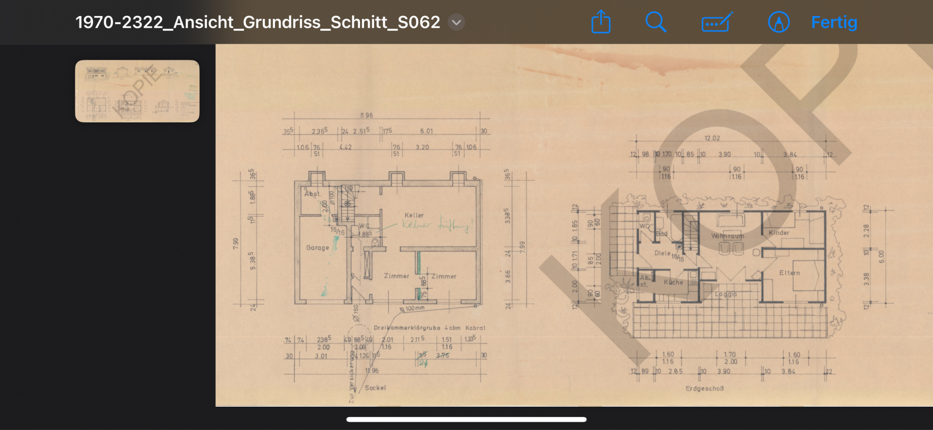

    Meine Vermutung:
    das UG stand schon vorher, das Fertighaus wurde dann mit dem mir vorliegenden Unterlagen genehmigt und dort oben aufgebaut. Steht auch wie die Verankerung zu erfolgen hatte.
    Ich werd mal nachfragen wo das UG festgehalten ist oder ob man die m2 gewürfelt hat.

    Der Kauf von "Schwarzbauten" ist immer schwierig, denn der Umbau und die Nutzungsänderung der Garage zu Wohnraum (Küche) ist ohne Baugenehmigung illegal.
    Ja, wir haben und sowas im Speckgürtel von Berlin auch angeschaut, als wir vor 2 Jahren auf der Suche nach was Eigenem waren. Da waren in der halben Osram-Siedlung (Häuser aus den 30er Jahren) die Nebengebäude (Schuppen) und die Garagen zu Wohnraum ausgebaut worden. Nicht einer davon hat das offiziell beim Bauamt beantragt.
    Erklärung der Makler (3 Objekte aus dieser Siedlung):
    "Das haben alle so gemacht, weil die eigentlichen Doppelhaushälften mit nur 2,5 Zimmern plus Küche und WC ja viel zu klein sind für heutige Ansprüche!"
    Es ist also eine echte Risikoabwägung, wie wahrscheinlich es ist dass dir diese "illegale" Nutzungsänderung irgendwann auf die Füße fällt und welchen Aufwand du zur nachträglichen Legalisierung du betreiben musst und ob es überhaupt ginge.
    Würde dir auch empfehlen einen Archi mit dazu zu nehmen, der das mal abcheckt.

    Die Flur und Parzelle lese ich vermutlich falsch aber es geht um das Bauvorhaben vom Fertighaus und das ist korrekt dort eingezeichnet. Es stimmt überein.
    Gleichzeitig findet ein anderes Flurstück Erwähnung. Da würde ich rätseln und zusammen dichten. Es könnte sich um eine ehemalige 3 Kammer Klärgrube handeln die dort aufgeführt wird.
    das zweite Bild habe ich vergessen und jetzt nachgereicht. Hilft aber nicht weiter, da es nur die Fläche des Aufbaus bestimmt und mir das auf ja fehlt.

    Das gesamte UG könnte doch schon eine nicht genehmigte Nutzung als Wohnfläche haben.
    Wenn da die Fluchtwege über die Fenster nicht gegeben sind, dann kann man das auch nicht nachträglich genehmigen lassen.
    Lies mal in der Landesbauordnung, was da zu Aufenthaltsräumen steht.

    Da im Plan das UG mit Zimmern zum Zeitpunkt der Erbauung mit aufgeführt wird, wie wahrscheinlich ist es dann, das dieses keine genehmigte Nutzungsfläche hat?
    Im Anschluss des Aufbaus gab es eine Abnahme. Und dafür muss man ja unten durch die Haustüre nach oben gehen.
    Aber ja, ohne Papiere kann das theoretisch so sein wie du schreibst. Ich habe mir bereits eine Liste gemacht und bin gespannt ob es darauf irgendeine Antwort gibt. Ich rechne wieder mit „keine Ahnung“.
