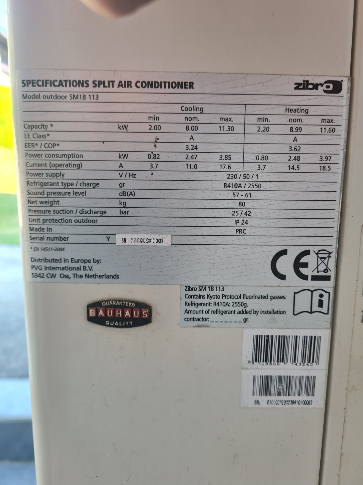

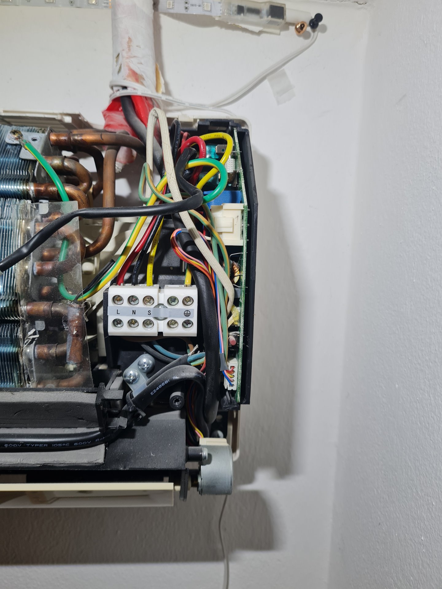

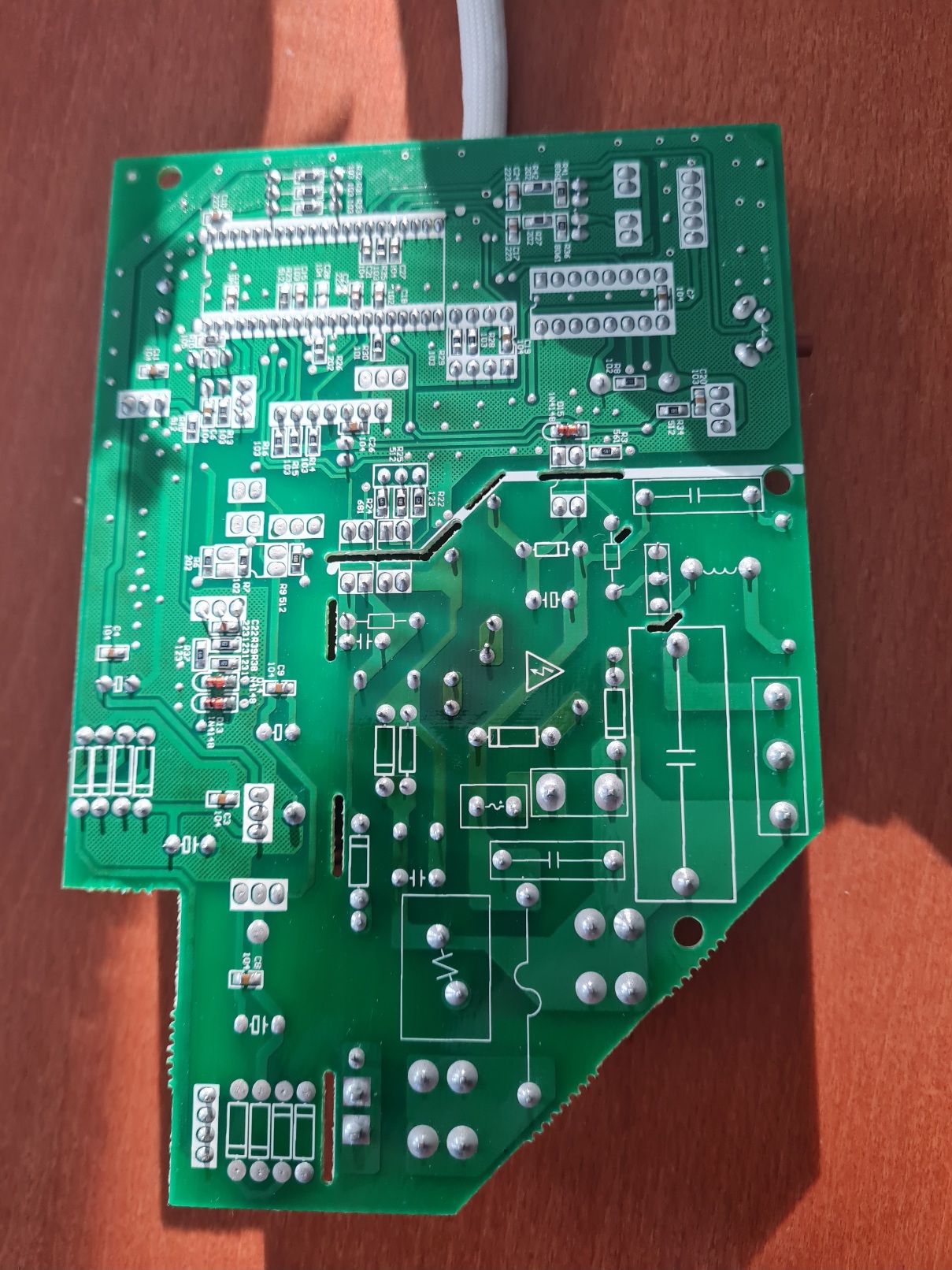

    Hallo an alle E-Profis

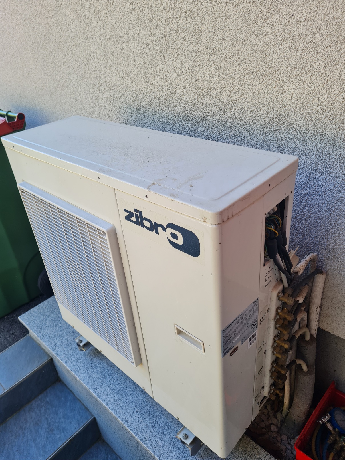

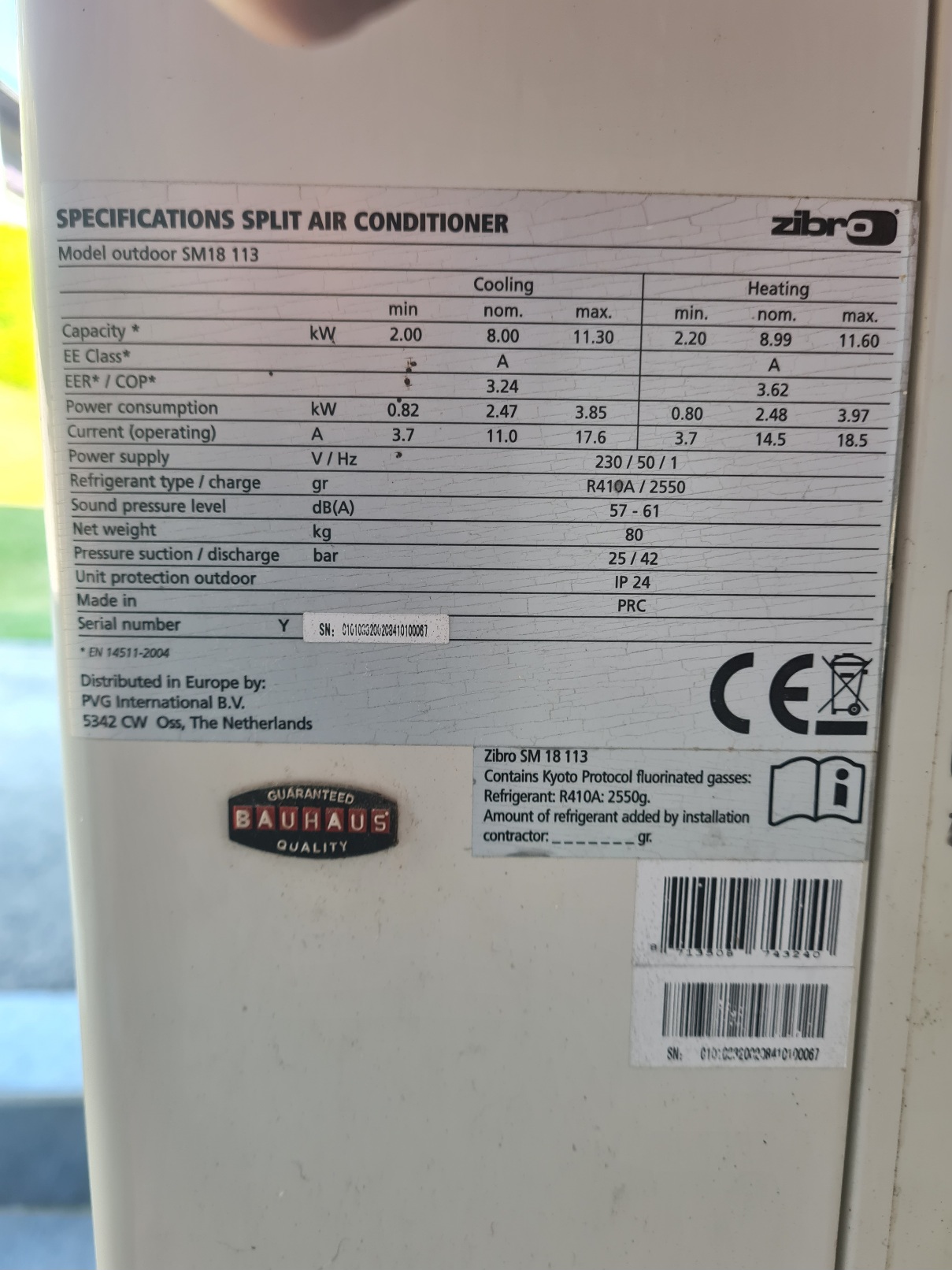

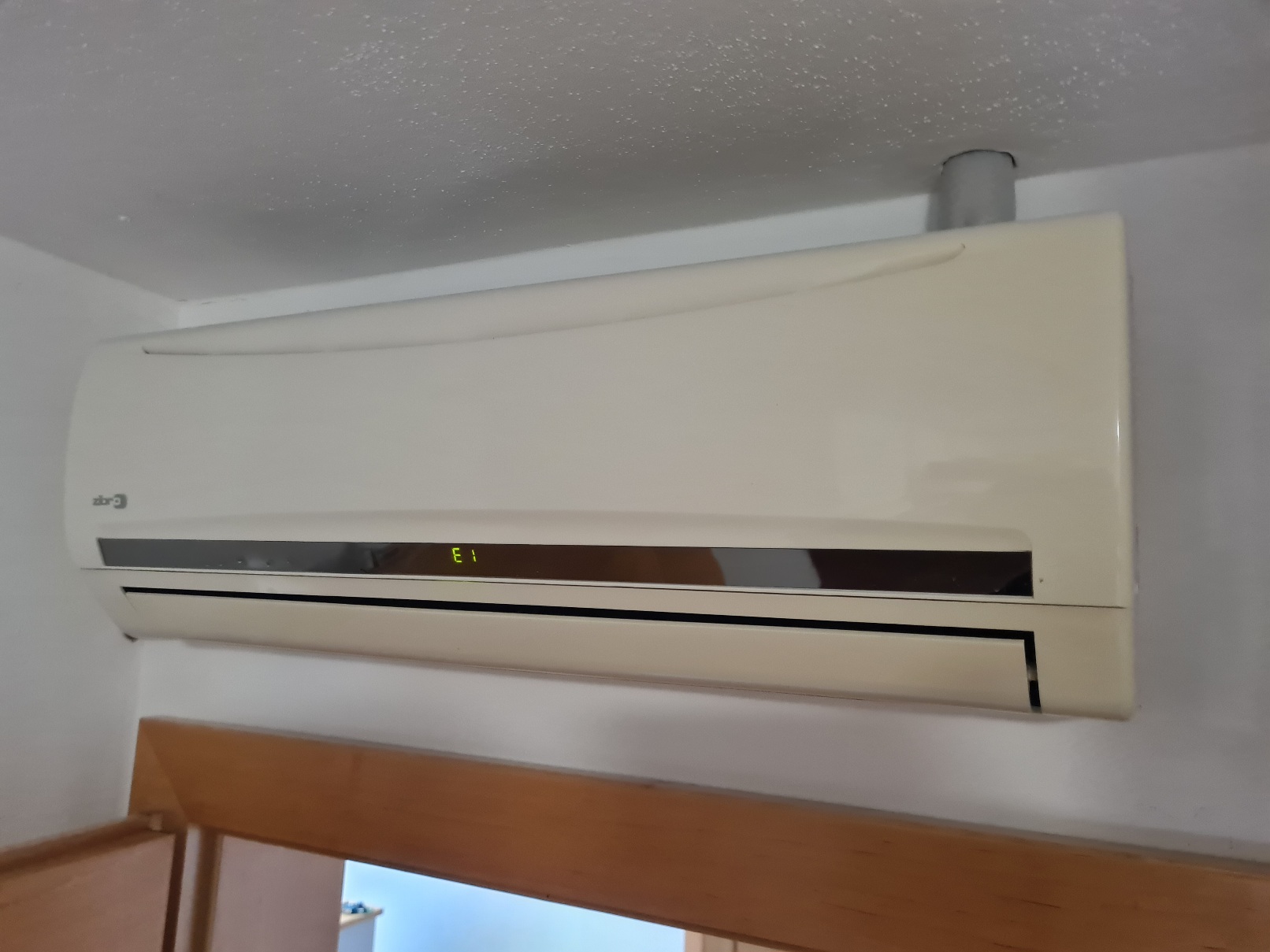

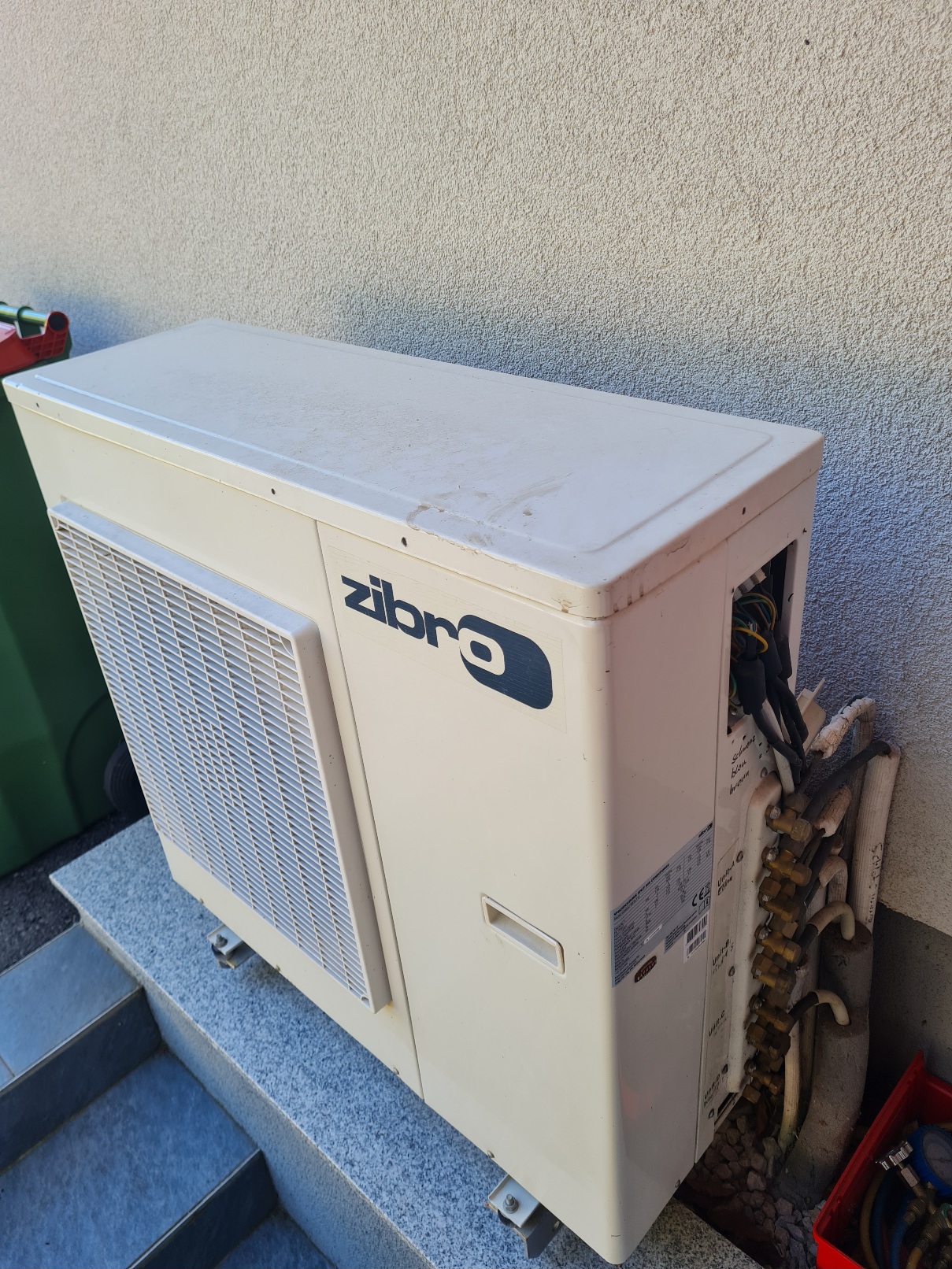

    Habe eine Zibro 4er Splitt Anlage seid über 15 Jahren am Haus installiert .

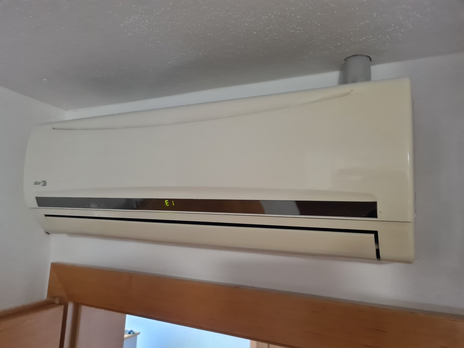

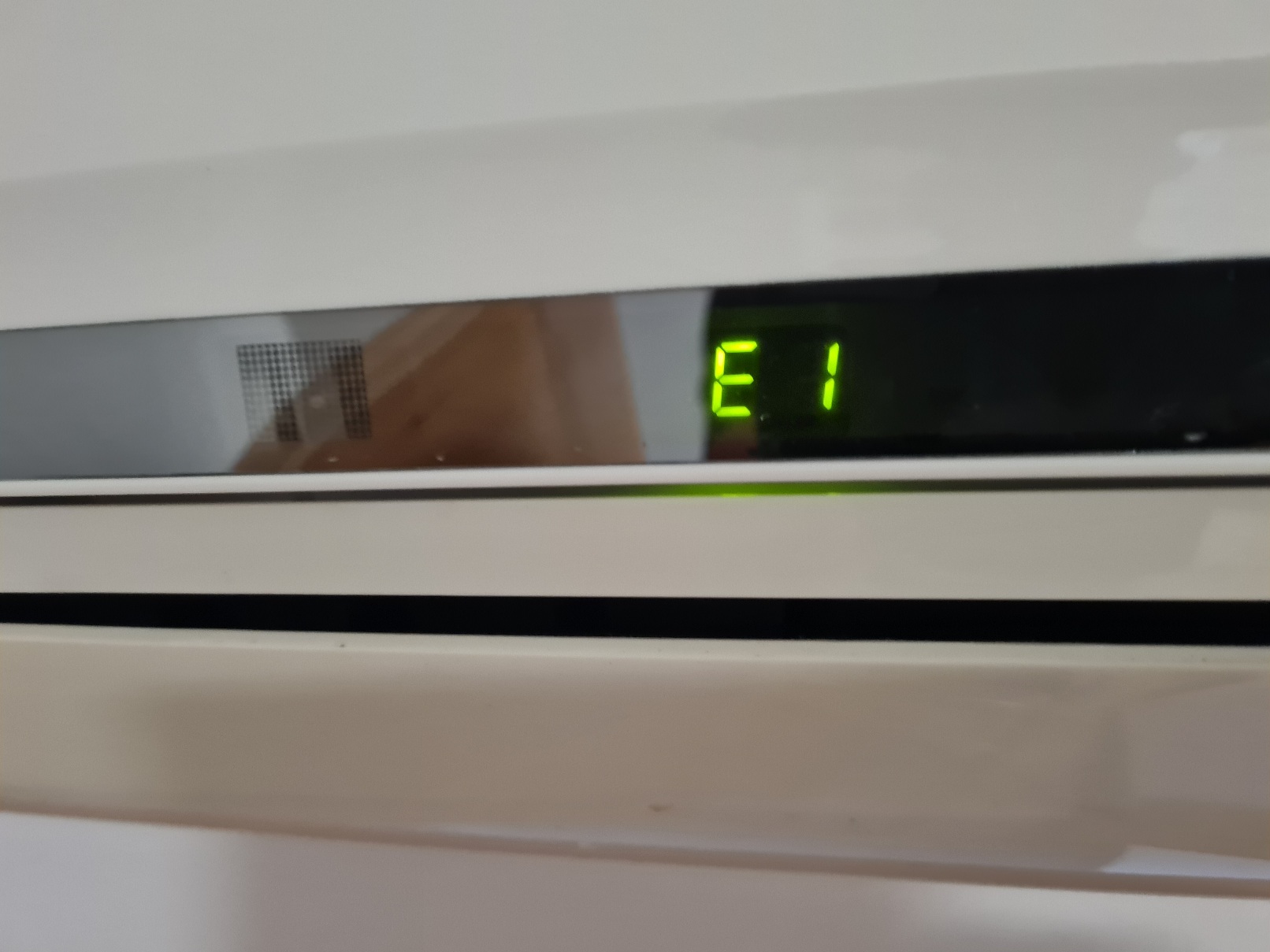

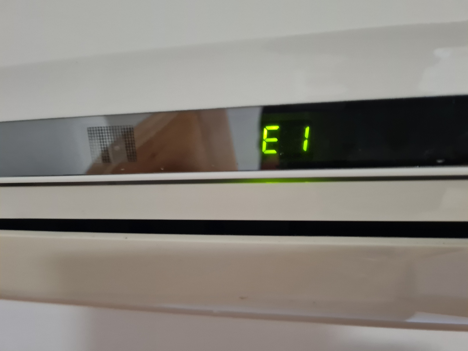

    Seid 2 Jahren hab ich an zwei Innenteilen immer wieder den Fehlercode E1 , die anderen zwei Teile gehen normal .An einem Fehlerhaften Teil steht immer E1 ,nur bei längerem Stromlos machen , kann ich diese kurz Einschalten , geht dann nach ca 5-10 Minuten in den Fehlerzustand E1 , dann geht nigs mehr .
    Das zweite Fehlerhafte innenteil ist etwas anders , da kann ich einschalten , läuft dann 5-10 Minuten fängt sogar an leicht zu kühlen , geht dann in den Fehlerzustand E1 schaltet natürlich ab , dann vergehen ca. 5 Minuten , dann schaltet diese wieder ein , Das spiel geht dann unterschiedlich oft , manchmal 10x , wie auch manchmal nur 3-4 mal , bis E1 bleibt .

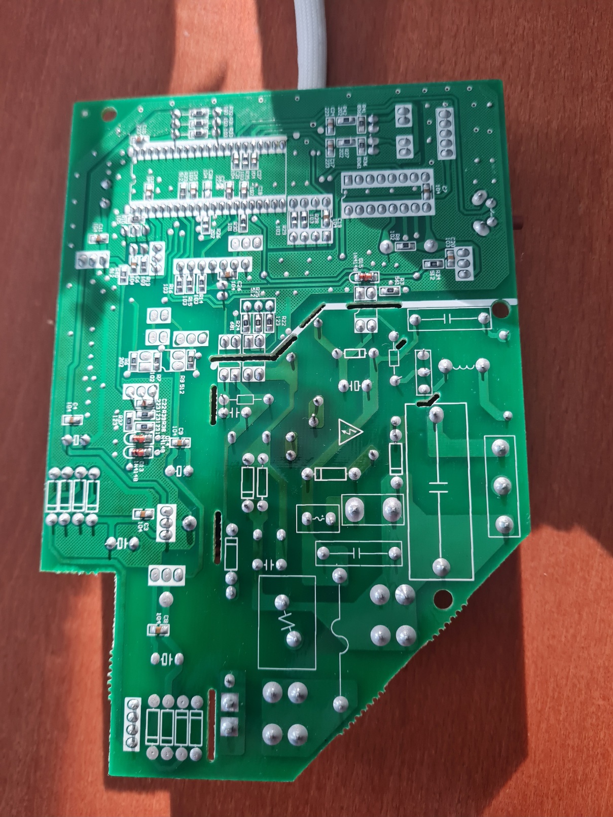

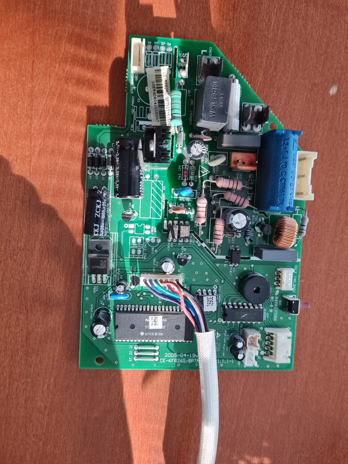

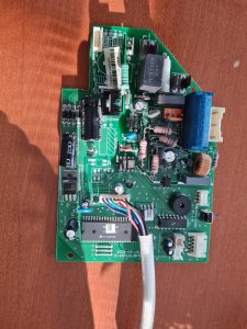

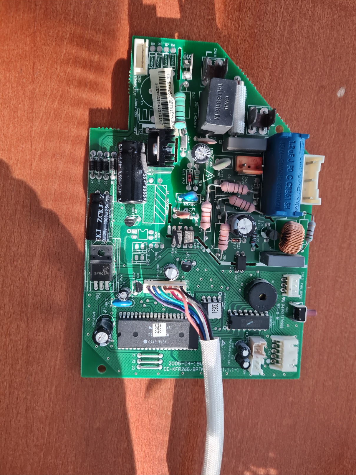

    Habe in anderen Beiträgen dieses Problem dutzende mal gelesen , und bei vielen half das Einlöten eines neuen Relais. das es für ein paar Euro bei Conrad gibt .

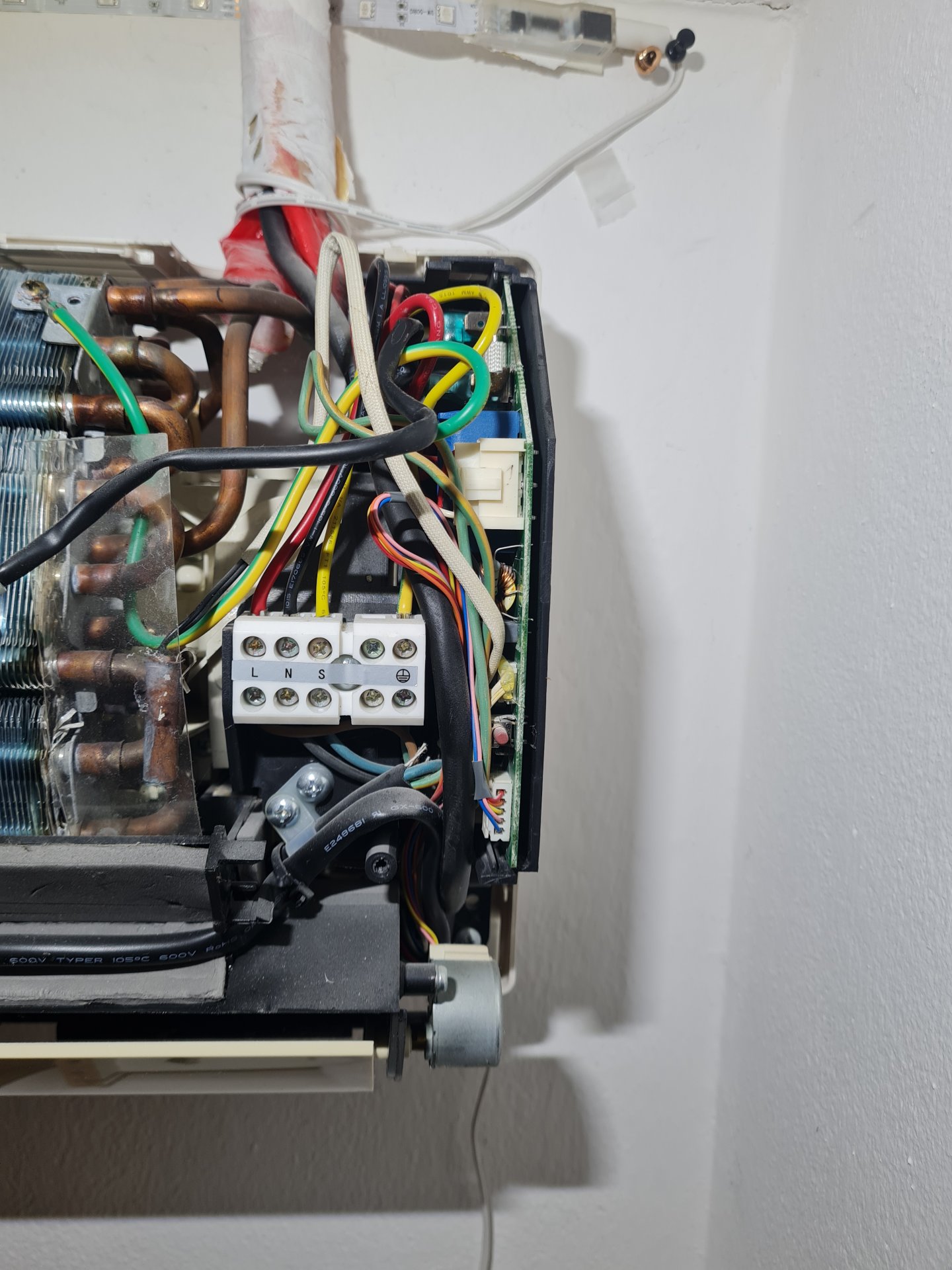

    Leider schaut meine Platine der Zibro Anlage ganz anders aus , da könnte ich kein Relais ausfindig machen was ähnlich aussieht .
    An der Gasfüllung kann es ja eigentlich nicht liegen , da Innenteil 3-4 normal funktioniert .
    Ich wäre den Elektro bzw. Klima Profis wirklich sehr dankbar , wenn mir jemand einen Tipp oder Ratschläge geben könnte . Es gibt nicht viel was ich nicht versuche immer zu reparieren, aber hier komme ich an meine grenzen , da muss ein Klima Techniker bzw. Elektriker ran.
    Vielen Dank Tom
