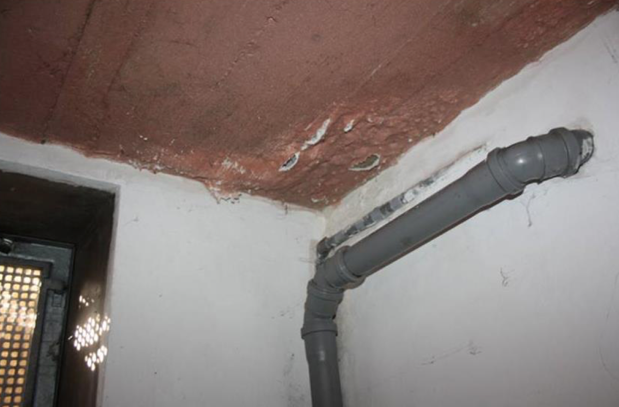

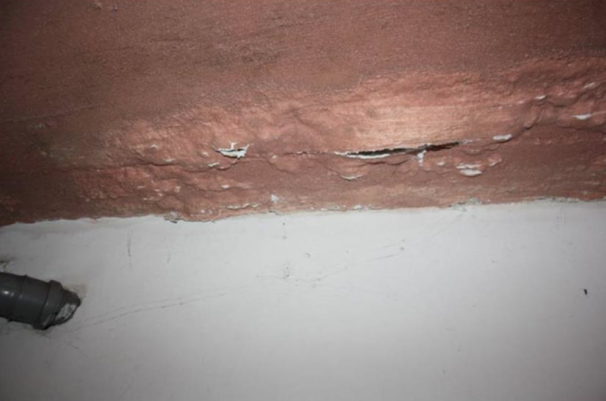

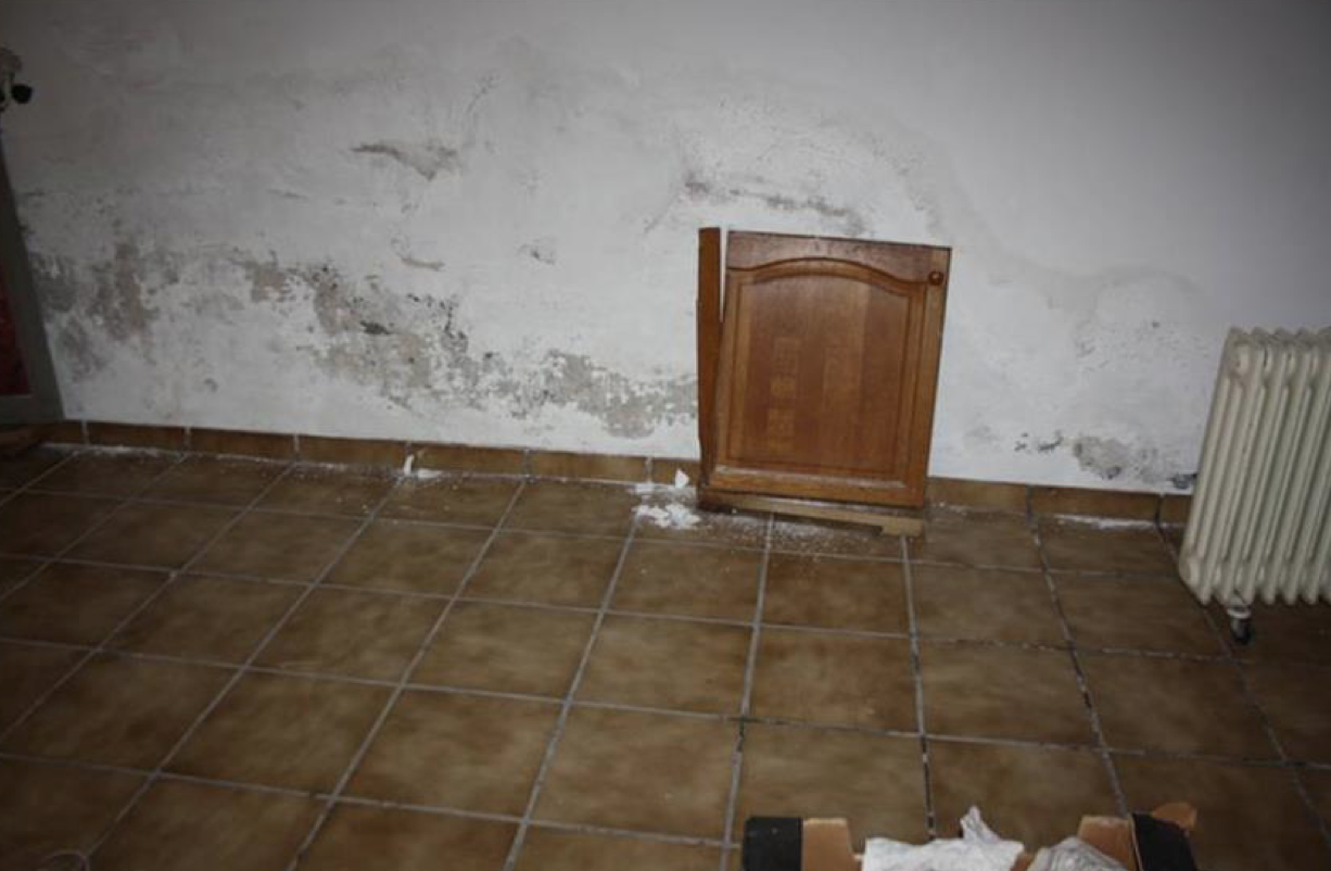

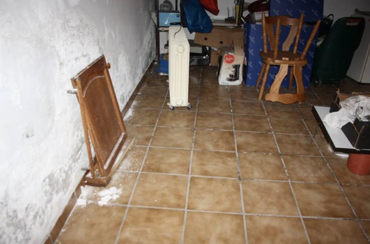

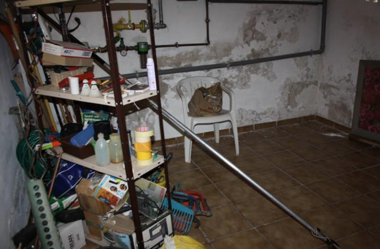

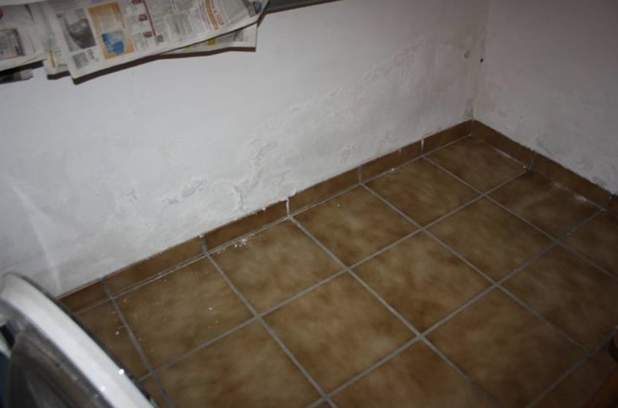

    Guten Tag allerseits. Bei uns im Ort soll ein freistehendes und vollunterkellertes EFH aus den 1980ern zwangsversteigert werden. Gem. Gutachten sind im Keller an 2 der 4 Aussenwände Feuchteschäden vorhanden. Der Zugang von aussen ist bei einer der Wände nicht ohne Weiteres möglich, da an dieser Seite eine Garage angebaut ist.
    Das Haus kann nicht besichtigt werden und steht seit 1 Jahr leer. Die Eigentümer sind unbekannt verzogen.
    Ich bitte um Hilfestellung bei den Fragestellungen:
    1. Lässt sich anhand der Bilder eine mögliche Ursache der Durchfeuchtung, sowie eine Strategie zur Sanierung ableiten? Falls ja, was könnte die Ursache sein und was wäre der Ansatz für eine Sanierung?
    2. Welchen Profi (Gutachter, Architekt, Bauunternehmung,...?) könnte man beauftragen, um Ursache, Strategie zur Sanierung und einen möglichen Kostenrahmen zu definieren? Kann dieser aufgrund der Bilder eine zuverlässige Aussage treffen?
    Ich erwarte keine Ferndiagnose "für lau", mir geht es in erster Linie darum, einschätzen zu können, welches Risiko man mit einem Gebot eingeht und mit welchen Kosten für eine Sanierung zu rechnen ist. Ich bin bereit für entsprechende Expertise zu bezahlen, allerdings fällt es mir schwer einzuschätzen, wer hierfür ein kompetenter Partner sein könnte.

    Planste 25.000 - 30.000 EUR für die Abdichtungssanierung dann solltest du auf der sicheren Seite sein.

    Sorgen würde ich mir um den Nässeschaden in der Decke machen. Der kommt nicht durch defekte Vertikaldichtung. Inwieweit der Träger schon korrodiert ist, kann niemand so feststellen.

    Geht Dein erster Blick durch die Kellerdecke hindurch nach oben oder wie stellst Du fest, wie das Haus aussieht? Ich sehe nur einen Keller, der genauso aussieht, wie wahrscheinlich 90% aller Keller aus dieser Zeit. Solange der Keller Keller bleibt und nicht zum plüschigen Altenteil für die Schwiegermama umfunktioniert werden soll, sehe ich das Ganze überschaubar und @BaUT´s Schätzung als realistisch an.
    Ich hege den leisen Verdacht, Du willst selber bieten und den TE vergraulen. ;)
    Wie schon geschrieben, würde ich der Ursache und den Folgen der nassen Kellerdecke auf den Grund gehen.
