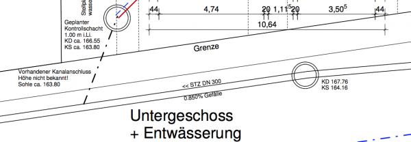

    Hie noch ein paar technische Daten, die ich aus unserem Hausschnitt für die Entwässerung abgelesen habe:
    Unser EG-Rohfußboden ist im Plan mit 168.00 m ü.NN angegeben
    Betondecke Keller ist 18 cm dick
    Raumhöhe Keller sind 2,54 m
    Damit müsste der Kellerfußboden also bei 165,28 m ü.NN liegen
    Der geplante Kontrollschacht hat die Kanalsohle bei 163,80 m ü. NN
    Die Regenwasserleitung vom Haus bis zum Kontrollschacht ist bezeichnet mit: RW DN 100, 2% Gefälle
    Die Abwasserleitung vom Haus bis zum Kontrollschacht ist bezeichnet mit: SW DN 150, 2% Gefälle

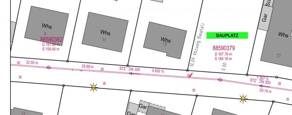

    Im Kanalplan steht beim Abwasserkanal, in den wir dann aus unserem Kontrollschacht aus einleiten,
    folgende Bezeichnung: STZ DN 300 0,850% Gefälle.
    Die genau Höhe des vorhandenen Kanalanschlusses ist wohl nicht bekannt.
    Im Plan wird daher die gleiche Sohlhöhe angegeben wie bei unserem Kontrollschacht, also 163.80.
    Ich habe hier noch den Ausschnitt aus dem Kanalplan und dem Architektenplan hinzugefügt.
    Ausschnitt aus Kanalplan:
    Ausschnitt aus Architektenplan:

    das ganze ist recht einfach.
    Euer tiefster Entwässerungspunkt liegt unter dem höheren der beiden Straßenkanaldeckel.
    Wenn es nun eine Verstopfung vor dem tiefer liegenderen Kanalschacht gibt,
    dann drückt das Wasser beim höher liegenden Kanalschacht nach außen,
    oder
    wenn es dazwischen jemanden gibt, der keine Rückstauklappe hat, auch bei dem.
    Eine Rückstauklappe reicht aber auch, hat aber den Nachteil, dass man die jährliche Wartung gerne
    mal vergisst. Insofern ist eine Hebeanlage geschickt, kostet aber auch mehr.
    Die lieben Nachbarn, wie vermutlich 96% aller Rückstauklappenbesitzer hatten bislang einfach Glück.
    Ist wie mit nem Rauchmelder. Man muss dafür zahlen, obwohl es nie gebraucht wird.

    Es ist aber nach der DIN1986-100 eine Hebeanlage vorgeschrieben, wenn die Abwasseranfallstellen unterhalb der Rückstauebene liegen.
    "Ablaufstellen für Schmutzwasser, deren Wasserspiegel im Geruchverschluss unterhalb der Rückstauebene liegt, sind durch automatisch arbeitende Abwasserhebeanlagen mit Rückstauschleife nach DIN EN 12056-4 gegen Rückstau aus dem Abwasserkanal zu sichern."
