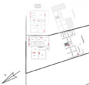

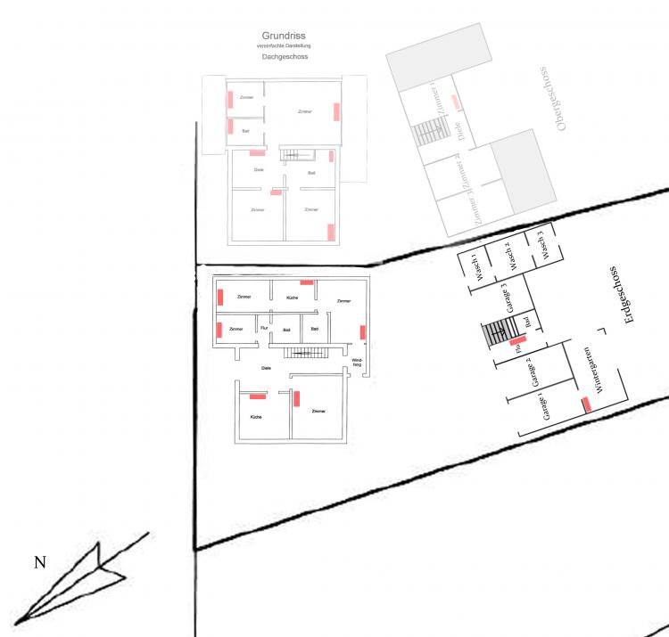

    nach langer Zeit eine Rückmeldung: Ich habe die Stromrechnungen von 2013 in die Hand bekommen, darauf ist folgendes ersichtlich:
    Heizstrombedarf: 2013: 16200kwh 2012: 20100kwh
    Hausstrom: 2013: 6500kwh 2012: 7500kwh
    Das sind die Gesamtwerte für die kleine Wohnung, plus der großen Wohnung und dem Nebengebäude (welches über den Zähler der großen Wohnung läuft). Zu beheizende Fläche: 52qm+171qm+ca.60qm=283qm
    Da ich das Nutzungsverhalten nicht kenne und nicht weiß wie intensiv im schlechter gedämmten Nebengebäude geheizt wurde, sind die Zahlen entsprechend wenig aussagekräftig.
    Ich füge mal eine kleine (selbstangefertigte) skizze an, in der die Grundrisse der Ober und Untergeschosse ersichtlich werden und die Standorte der Nachtspeicheröfen erkennbar sind. (Zimmer 2 und 3 im OG des Nebengebäudes enthielten auch Nachtspeicheröfen, diese wurden vom Vorbesitzer wohl vor Abgabe ausgebaut.) Die Obergeschosse sind etwas durchsichtiger über dem Grundstück dargestellt. Die Lage der Gebäude auf dem Grundstück sitmmt so wie abgebildet.
    Ich finde die Werte jetzt nicht extrem schlecht (oder sind sie es doch?) und würde jetzt mal schätzen, dass ein neues Heizkonzept genau geplant und auf den Bedarf ausgerichtet sein müsste um sich auf einen Zeitraum von 10-15 Jahren überhaupt zu rechnen?! Trotzdem würde ich mal gern fragen, ob jemand in Bezug auf die Skizze eine Möglichkeit sieht, die man für die Zukunft im Hinterkopf behalten sollte. Wie gesagt: Heizungsrohre liegen keine, Gasanschluss ist aber da und nur stillgelegt. Ein Kaminschacht liegt zentral im Altbau (der etwa quadratische Anteil des Hauses). Lüftungsschächte für eine KWL sind vorhanden...
    Für ein paar Meinungen wäre ich sehr dankbar! :)

    Na ja, das sind je nach Tarif einige Tausender die da nur für die Heizung drauf gehen.

    Na ja. 16 Nachtspeicher sind aber auch schon heftig für 280mq.
    Da finden sich bestimmt Optimierungsmöglichkeiten.
    Evtl. kann man einige Uraltgeräte gegen modernere Varianten austauschen. Gerade bei den älteren Öfen hab ich festgestellt, dass die im oberen Drittel (Stufe 2 bis 3) extrem erhöhte Stromaufnahmen generieren.
    Für die kleineren Räume bzw. das Nebenhaus könnte es sinnvoll sein, die Nachtspeicher gegen Klima-Split-Geräte zu tauschen. Diese sind in der Anschaffung relativ günstig und heizen effektiver. Und auch nur dann, wenn sie gebraucht werden. Aber auch hier bitte genau rechnen, ob sich die Anlagen überhaupt armortisieren. Bei Zeiten mehr als 10 Jahren wird es unwirtschaftlich.
    Ich kann nur für meine 140qm sprechen. Egal wie ich es rechne finde ich keine Altnative zu den Nachtspeichern, deren Investitionskosten sich unter 25 Jahren ausgleichen würden. Und ob die Komponenten einer neuene Heizung 25 Jahre ohne Defekt überstehen, sei mal dahingestellt.
