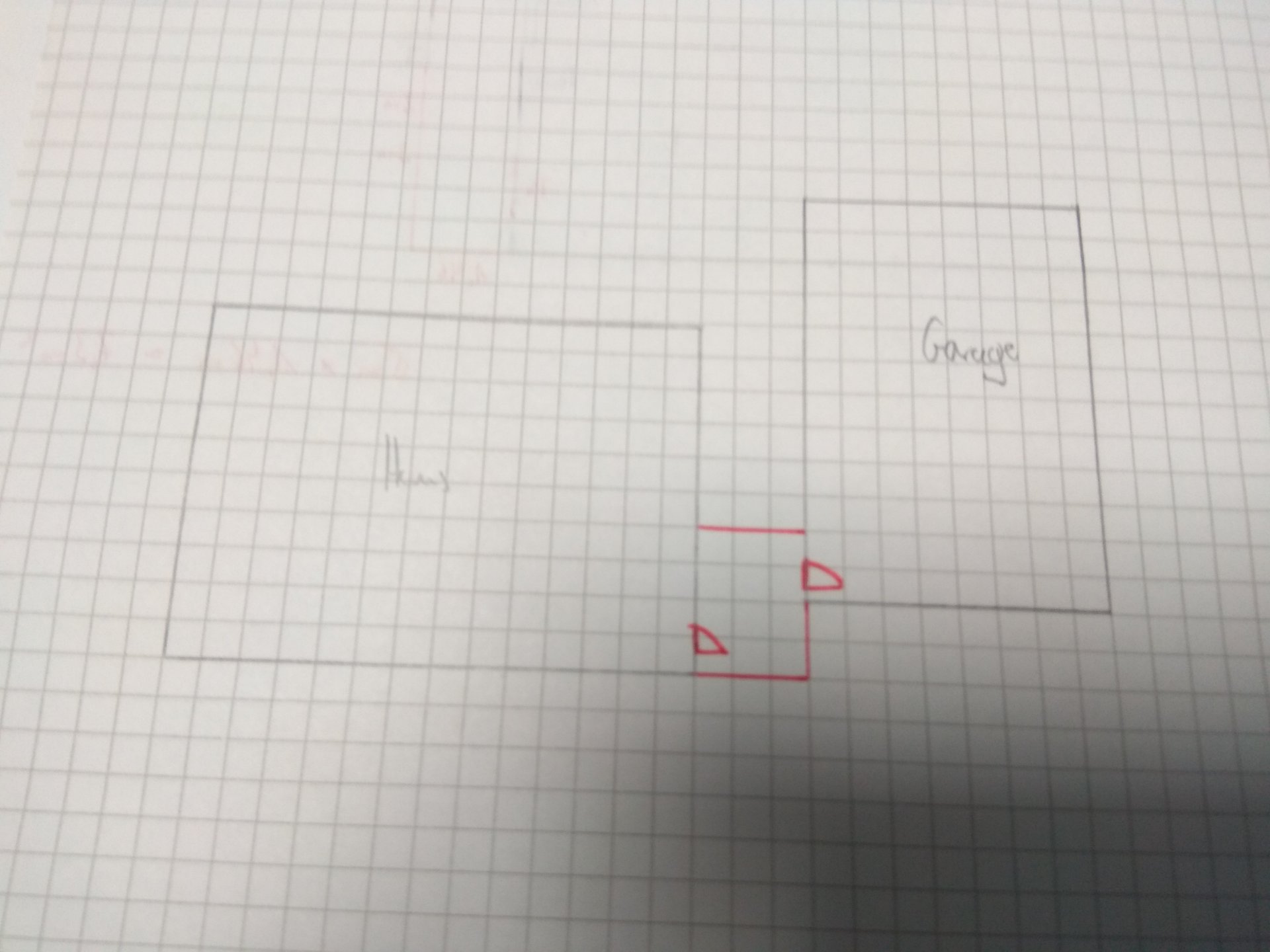

    ich hätte eine Frage bzgl. genanntem Betreff.
    Und zwar haben wir ein Fertighaus in Holzständerbauweise gebaut und im Abstand von 1,50 eine Doppelgarage in Massivbauweise.
    Nun würde ich gerne nachträglich das Haus mit der Garage z.B. über einen Flur verbinden.
    Dafür müsste im Holzständer eine F30 Tür eingebaut werden in in der Garage müsste ebenfalls eine Tür eingebaut werden. Meine Idee ist nun folgende (siehe Anlage):
    Rot markiert die 2 neuen Türen und das Mauerwerk.
    Meint Ihr das Ganze ist so möglich und wisst ihr mit welchen Kosten ich etwa rechnen muss?
    Habt ihr noch weitere Ideen.
  2. #2 Fabian Weber, 12.12.2018
    16.292
    6.460
    Geht bestimmt, ist aber aufwändig (Anschlüsse Dach etc. - Neu an Alt bewegt sich dauerhaft zueinander). Ganz grobe Schätzung 35.000€

    Bei Fabian hab ich schon manchmal Angst 35 k für eine 'Schleuse' mit T30 und T30Rs und 1,50 lang - der TE wollte nicht aufstocken ;), das @bauspezi45 vom Haus zur Garage in Holz ist eher etwas wenig orientiert in Sachen Brandschutz etc - zumindest die Türen sollten einen Mindeststandard besitzen - obwohl grundsätzlich eine offene Variante mit nur Bedachung sicher auch möglich ist, hinsichtlich Rauchabzug etc sind 'gebrochene Konstruktionen' eher zu bevorzugen, sofern möglich.

    Vllt aus der Garage oder aus dem Haus - ich weiss ihr habt es da nicht so damit-also bei geschlossener Bauweise wirst du nicht um T30 Türen kommen, das wäre auch beim EFH etwas arg, aber jeder wie er will....Selbst bei offener Bauweise sollte doch zumindest die Tür am Haus T30 plus entsprechendes Sicherheitspaket und Dämmung etc verfügen....lt. MBO immer Simon nur gibt es für die Wand und Decke unterschiedliche LBO's...

    Ja und da geht es los im Haus die als T30 wie bekommst die ordentlich hin mit Holz ist das immer schwierig - du wirst schwerlich dort einen konformen Einbau bekommen, den die Tür alleine macht es nicht, die Wand/Decke muss entsprechend mit gebildet werden..... bis hin zu Dosen, Schaltern deshalb geb ich dir Recht offene Bauweise ist einfacher zu realisieren als eine geschlossene 'Schleuse' dort zu bilden...

    35.000 €, dabei bleibe ich, wenn nicht nur ein Wetterschutz sein soll.
    Bin gespannt wie teuer es wirklich wird.

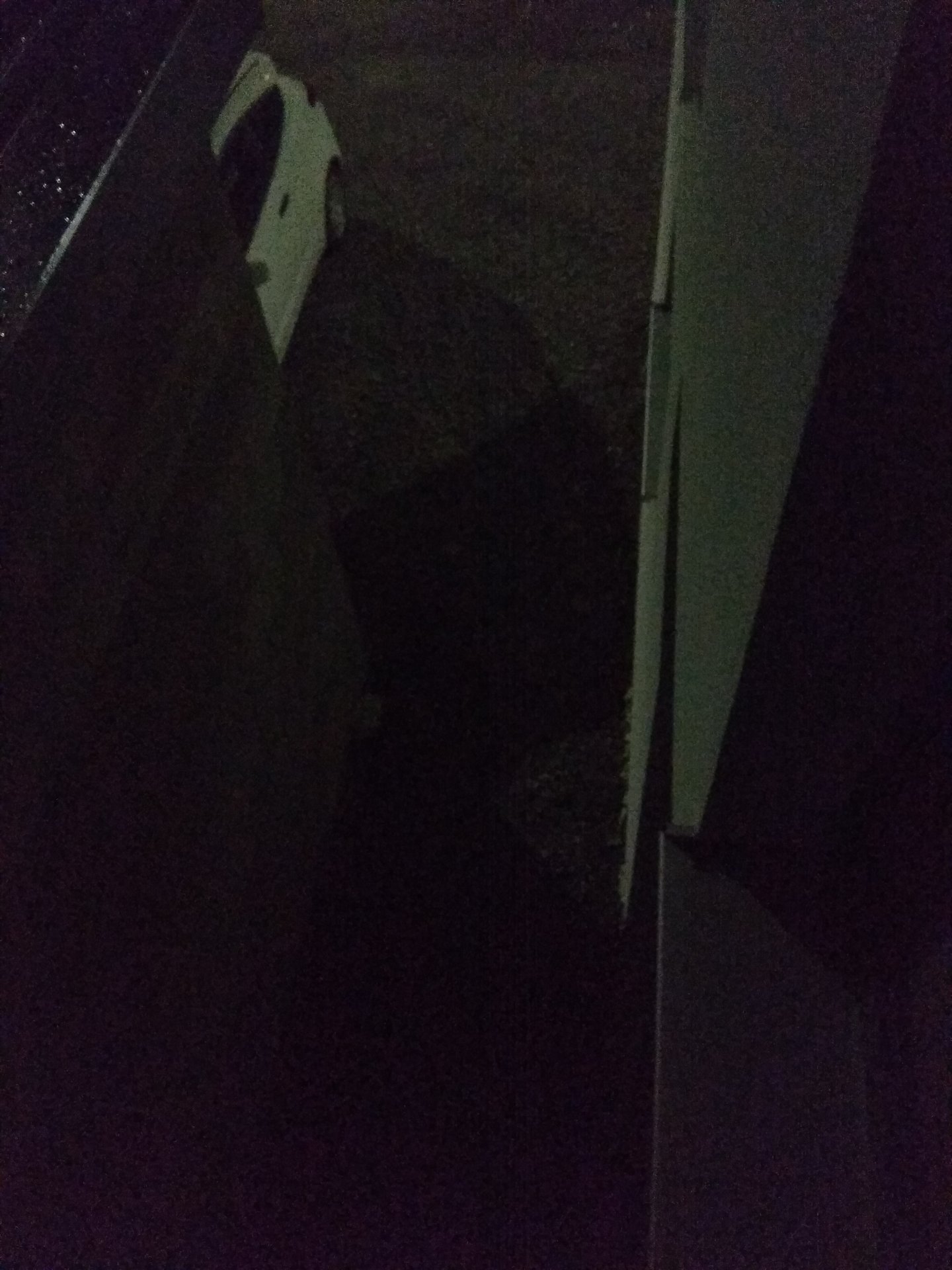

    danke für eure Antworten. Ich denke die F30 Tür reicht in der Garage aus da das Haus ja nicht unmittelbar mit der Garage verbunden werden soll (dies müsste ich aber vorab noch mit dem Bauamt klären). Einen Bebauungsplan gibt es bei uns nicht. Meine Vorstellung wäre gewesen, dass wir eine kleine Bodenplatte zwischen Haus/Garage gießen und den Durchgang/Verbindungsraum auch in Holzständerbauweise bauen. Also das ganze sollte schon als Raum fungieren. Natürlich ohne Heizung etc ..
    Mit dem Haushersteller hatte ich gesprochen. Dort wo ich die Tür geplant hatte kann ich sie nicht einbauen wegen Statik war die Aussage. Alternative wäre das vorhandens Fenster in eine Terrassentür o.ä umzuwandeln da hier wohl keine Balken sind. Das würde auch noch gehen von der Lage her! Problem ist das ich unter dem Fenster 3er Steckdose 2 Netzwerkdosen und Sat-Dose habe. Diese müssten ich verlegen. Denkt ihr das ist möglich? Oder meint ihr mein Vorhaben steht in keinem wirtschaftlichen Verhältniss.

    Was soll man auf dem Bild erkennen können?

    Den Zwischenraum zw Garage und Haus, Vogelperspektive, Nachteule ;)

    ja mir geht es darum direkt vom Haus in die Garage zukommen wegen Einkäufen, Hund etc... Der Raum würde zusätzlich als Schmutzschleuse dienen (z.B. zum Hund saubermachen oder auch Mal noch kurz trocknen lassen).
    Deshalb sollte das ganze zwangsläufig als geschlossener Raum gebaut werden.
    Auf dem Bild sieht man den Durchgang zwischen Haus und Garage.
    Die Terrassentür würde ich von einer Fachfirma ins Haus einbauen lassen wegen Abdichtung etc.. Beim Rest hätte ich die Möglichkeit das privat (Familie) erledigen zu lassen. Der Zwischenraum würde ja mit 1-2 cm Abstand zu Haus und Garage errichtet werden als eigenständiges Bauteil.

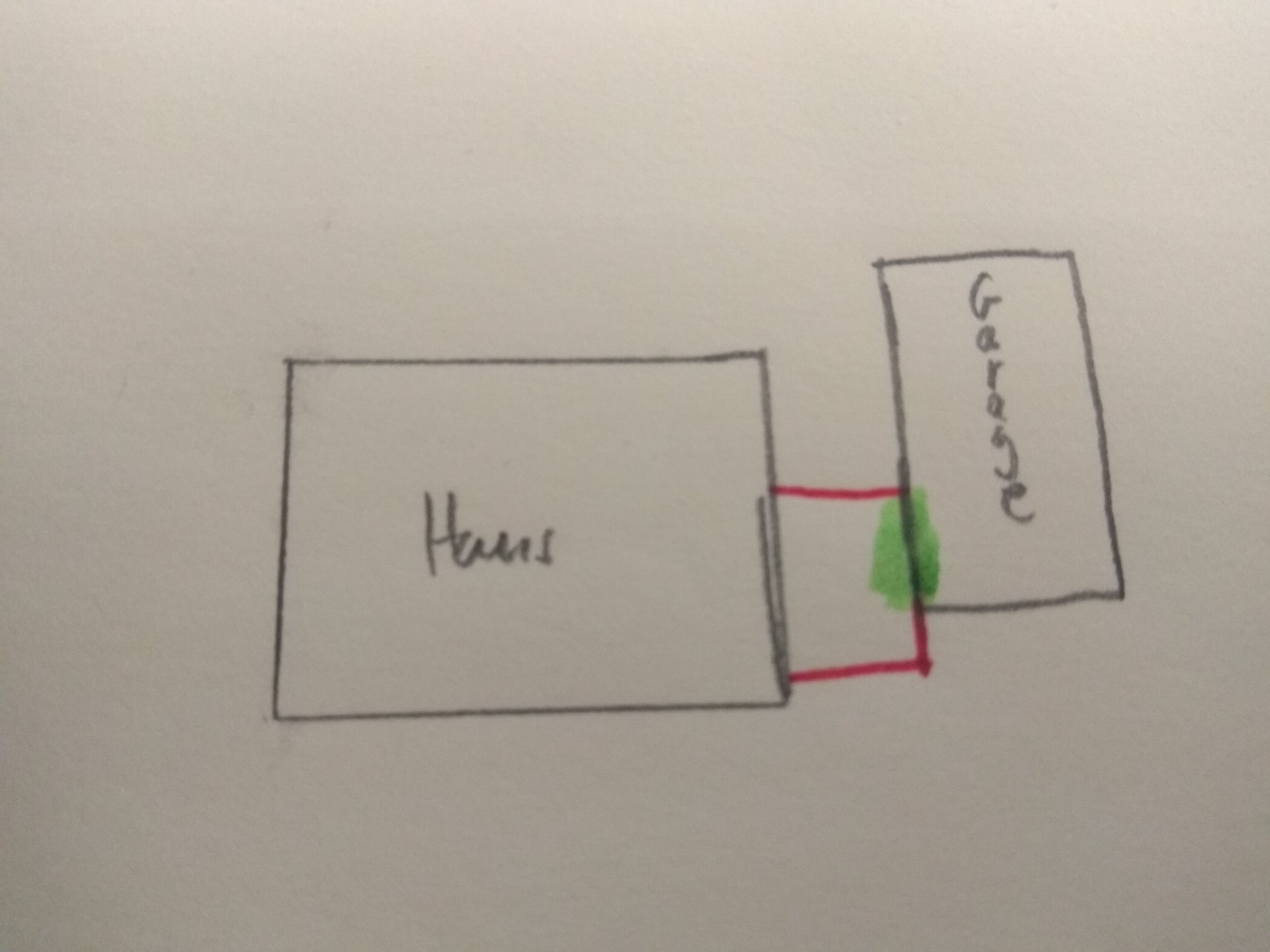

    wir werden dies jetzt so umsetzen wie geplant. Ich möchte das Ganze jetzt auch noch ein wenig Dämmen. Eine Wand ist ja Außenseite Haus (diese ist ja schon gedämmt). Die andere Wand ist Außenmauer Garage. Wir würdet ihr diesen Teil dämmen (Grün markiert)? Der Rest wird Holzständerbauweise.
    Anbei eine kleine Skizze. Rot sind die neuen Wände in Holzständerbauweise. Grün markiert die Außenwand der Garage die nun zur Innenwand des Anbaus wird.
    Danke und Vg
