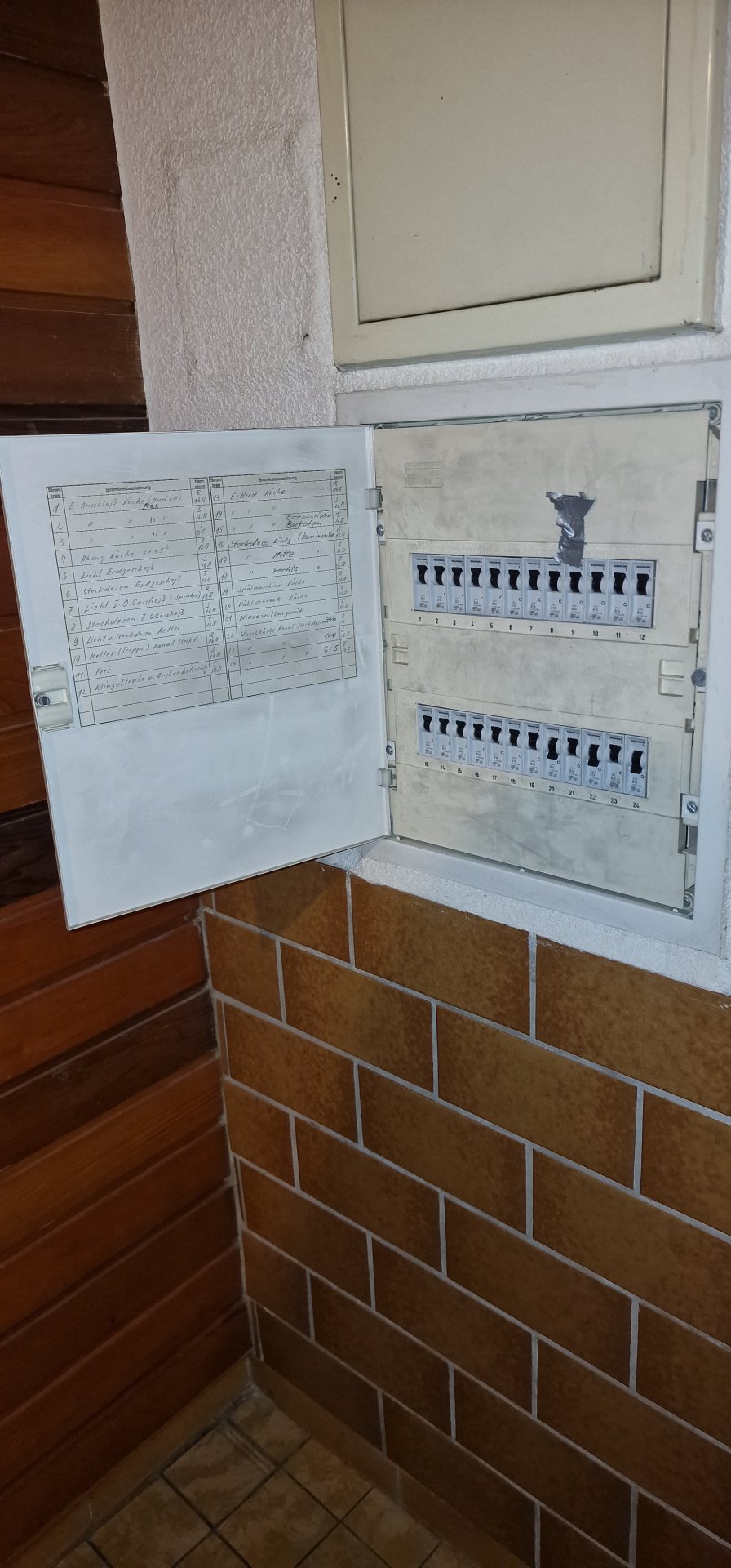

    nach fleissigem Lesen hier im Forum ist das hier nun mein erster Beitrag. Wir sind dabei unser Haus BJ 1962 zu sanieren und neben Durchbrüchen, Fenstern, Dämmung etc soll auch die bereits teil erneuerte Elektrik auf Vordermann gebracht werden.
    Frage an die Fachmänner falls aus der Ferne beurteilbar: wie umfangreich wird dies werden, zwischen alles raus und neu verkabeln und es so lassen wie es jetzt ist gibt es vermutlich ettliche Varianten, ich habe mal Bilder der Ausgangsituation angehängt.
    Im Ergeschoss / Keller sind teilweise Leitungen mit blau / braunen / gelb-grünen Schutzleitern vorzufinden, im Rest des Hauses sind es die alten Braun, blau, schwarz Leitungen bzw. nur schwarz / graue Leitungen.
    Danke für eure Hilfe und liebe Grüße!

    Die Verteiler kannst komplett neu machen lassen. Uralt und ohne FI. Du wirst auch mehr Platz brauchen also vermutlich Wand nach unten aufstemmen und 3 oder 4 reihigen montieren.
    Bei Stromkreisen die bereits dreiadrig angebunden sind können vermutlich die Kabel bleiben.
    Also eigentlich bist du bei fast alles einmal neu.
    was wurde denn da angeblich schon erneuert und wann ?
    Sieht so aus als ob da seit Mitte 80er keiner dran war

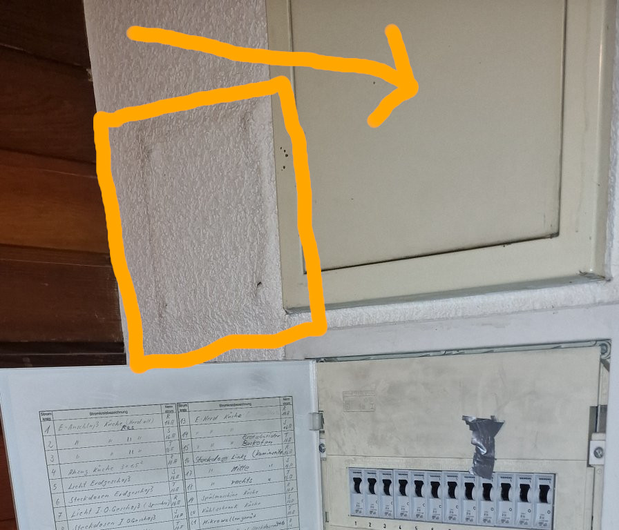

    was ist hinter dem oberen Türchen und daneben in der Wand versteckt? Nicht dass da HAK und Zähler versteckt sind. Das fällt einem dann spätestens mit PV, Wallbox oder Wärmepumpe auf die Füße.

    Ok dann haben wir schon mal eine Richtung in die es gehen wird.
    Anfang der 90er wurden die Leitungen im EG in Küche und Gästebad mit erneuert, im Flur und Keller sind teilweise auch 3adrige Leitungen zu finden, scheinbar war es das dann aber auch schon...

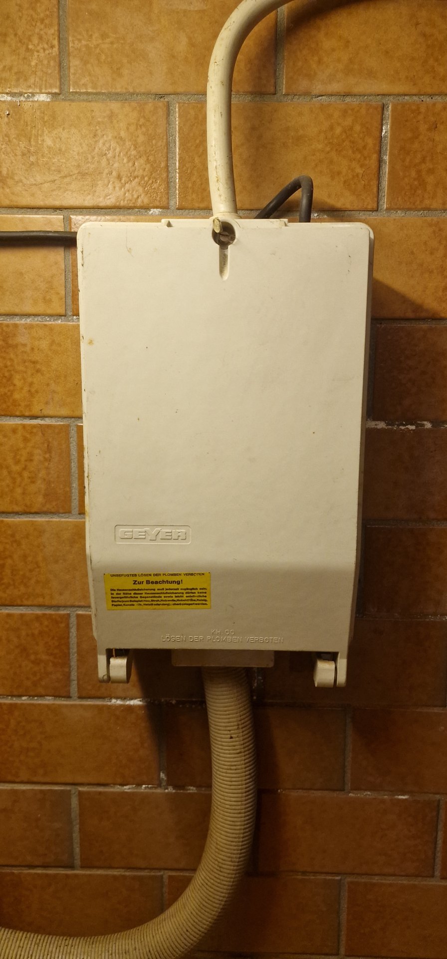

    Der Stromzähler ist in einem verplombten extra Kasten über dem Sicherungskasten, das Kästchen daneben mache ich mal auf und schaue rein.
    Der HAK müsste meiner Meinung nach unter der Kellertreppe sein, von den Sachen lade ich die Tage dann mal noch Bilder hoch.

    Der Kasten hat leider ein Sichtfenster ;)

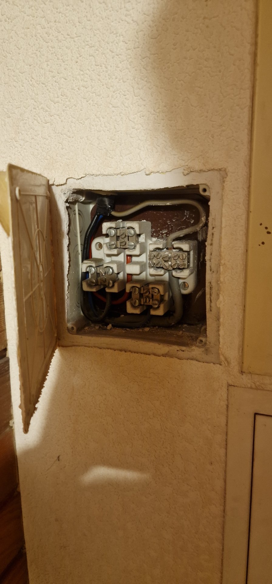

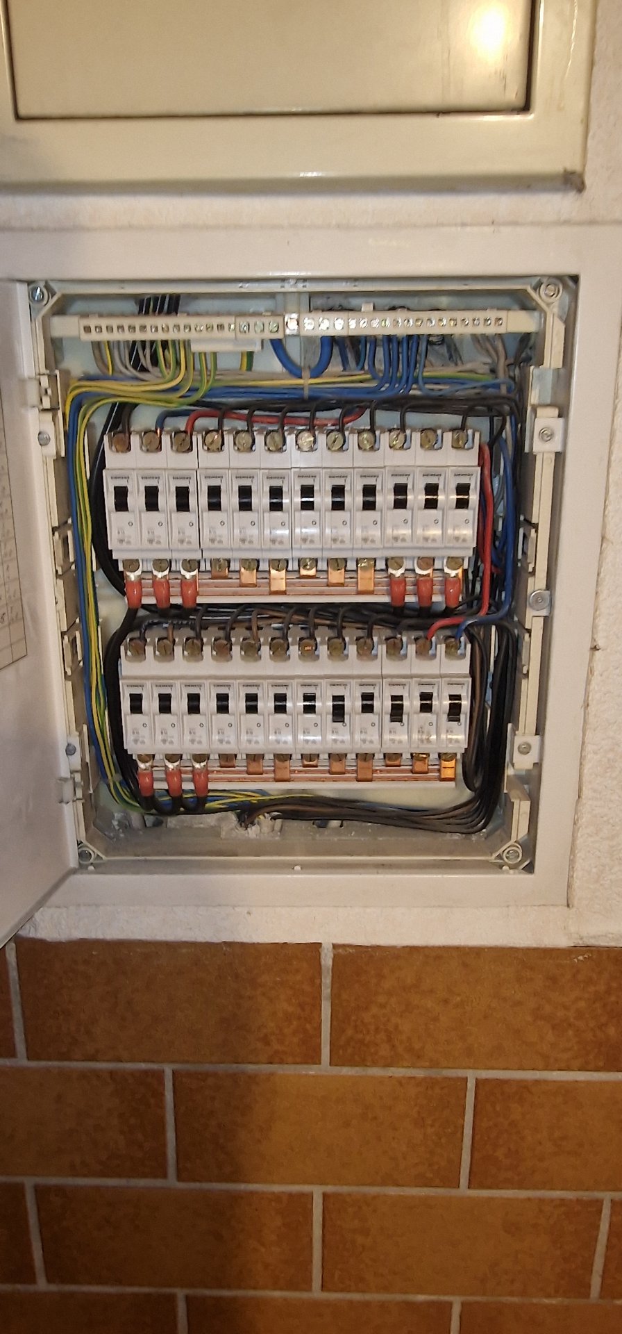

    Hier sind noch mal Bilder von HAK und dem Kästchen neben dem Zähler.
    Auch interessant, dass das gesamte OG + DG auf nur zwei Sicherungen verteilt ist

    Den Deckel vor diesem Keramik klemmblock ganz vorsichtig und schnell wieder drauf :)
    Fürs Budget eine komplett Erneuerung einkalkulieren
    Wenns bisschen weniger wird, freuen
