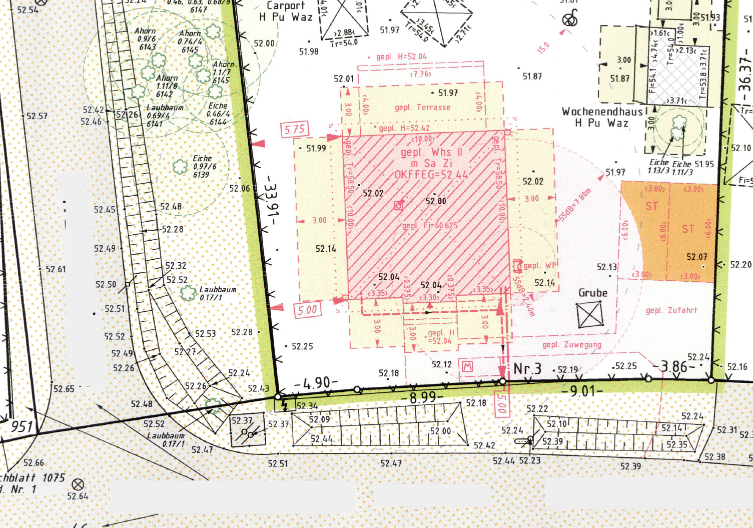

    wir haben einen GU damit beauftragt uns ein Haus zu planen und zu bauen. Grundstück haben wir separat erworben nachdem wir ein Bodengutachten (über den GU) erstellen lassen haben.
    Im Bodengutachten steht, dass "...die Gründungsoberkante mindestens Straßenniveau erfahren soll".
    Ansonsten muss 0,50m Erde abgetragen und mit BRC 0/45 aufgefüllt bzw. verdichtet werden, was bereits beim GU beauftragt wurde.
    Nun haben wir vom Architekten die Planungsunterlagen erhalten und zur Genehmigung eingereicht. Nachdem ich diese nochmal durchgeschaut habe, ist mir aufgefallen, dass der Architekt die Höhe der OK Bodenplatte ca. 23cm und OK FFEG 3 cm unter Straßenniveau geplant hat.
    Sowohl der Lageplan wie auch das Bodengutachten lagen dem GU + Architekt zur jeder Zeit vor. Ich wundere mich daher etwas, warum die Empfehlung aus dem Bodengutachten nicht gefolgt wird.
    Ich wurde in keinster weise von dem GU oder vom Architekten darauf hingewiesen und die Gründe dafür sind mir nicht ersichtlich.
    Fragen:
    - Handelt es sich hierbei um einen Planungsfehler des Architekten? Hätte der Architekt die Höhe in Relation zum Straßenniveau nicht berücksichtigen müssen beim Erstellen der Dokumente?
    - Wäre es denkbar die tragende Schicht einfach mit 23cm mehr BRC 0/45 aufzuschütten um die Höhe über Straßenniveau zu bringen oder braucht es hier ganz andere Lösungen?
    - Muss ich befürchten, dass wenn dies so gebaut wird, dass ich Probleme mit Wasser im EG bei Starkregen bekommen werden oder schaffen dort die vorhandenen Mulden Abhilfe?
    - Wie sieht es aus beim Abwasser? Da OK FFEG unter Straßenniveau liegt, muss ich hier mit Rückfluss rechnen? Wir haben im EG + OG jeweils Dusche + WC.
    Bin über jede Ratschläge / Hinweise dankbar und stelle gern mehr Informationen zur Verfügung wenn benötigt.

    In dem Vermesserplan sind doch die Bestandshöhen dargestellt. Wenn Du die Oberkante der Gründung auf Straßenniveau bringen willst, dann müsstest Du ja das Grundstück um fast 40cm aufschütten. Das müsstest Du dann aber selbst bezahlen und hat mit dem GU nichts zu tun.
    Der Hinweis vom Bodengutachten bezieht sich bestimmt auf anfallendes Regenwasser und sonst nichts.

    Also wenn ursprünglich 30cm ausgehoben werden sollten, dann wäre Dein Haus in der Tat höher. Dann gäb es beim GU auch erstmal keine Mehrkosten. Dann müsstest Du doch aber später das gesamte Grundstück aufschütten. Deine Terrasse wäre dann nicht nur 45cm sondern 65cm höher als der Garten. Das wird aber dann richtig teuer für Dich.
    Es ist für Dich vielleicht überraschend, aber die Planung des Grundstücks ist nicht die Aufgabe des GU.
  20. #20 Fabian Weber, 19.07.2020
    15.331
    5.941
    An der Entwässerung ändert sich nichts, weil Du ja 80cm unter Erdreich musst, auch wenn Du auf einem Hügel stehst, es sei denn Du schüttest alles auf.
    Vor Regenwasser von der Straße hätte ich keine Angst.
