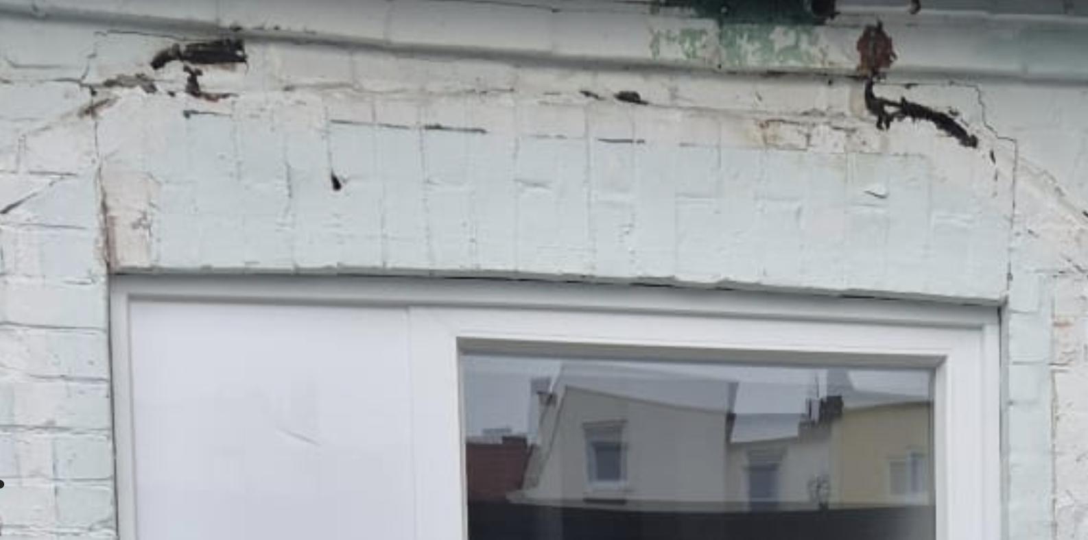

    Hallo, wir sind gerade dabei unser Haus zu renovieren. Dabei ist mir aufgefallen das der Bereich über der Tür abgerutscht ist. Wann das passiert ist, kann ich nicht sagen. Man sieht genau in der Breite einen Riss der nach oben geht und dann waagerecht über der Tür verläuft. Von innen ist nichts zu sehen.
    Muss ich befürchten, dass die Steine runterkommen? Screenshot_20260722_040713_WhatsApp.jpg

    Nein, das Durchrutschen des scheitrechten Bogens musst du noch nicht befürchten.

    Die Fugen sollten mit geeigneten Material/Epoxy
    verpresst werden!
