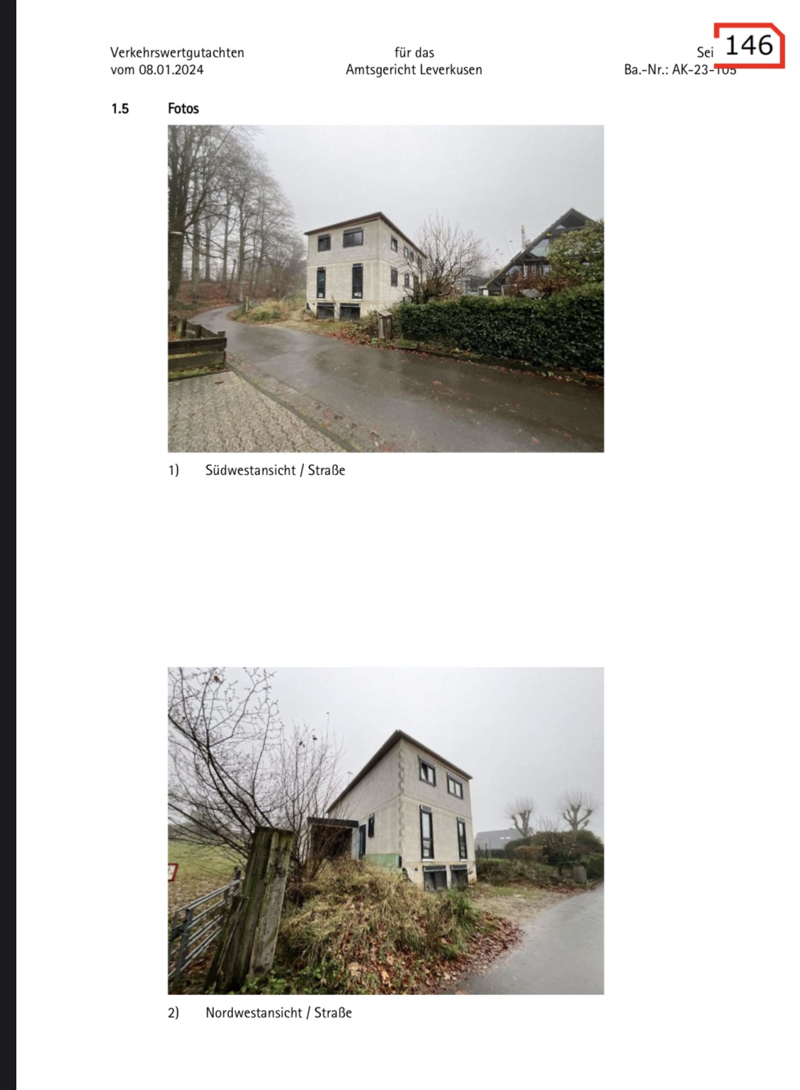

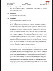

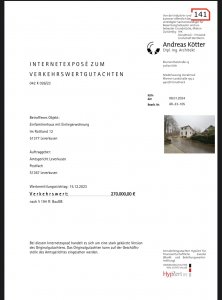

    Vorab: Ich habe gar keine Ahnung von irgendwas :D
    Habe diese Zwangsversteigerung gesehen
    Siehe Bilder
    Was haltet ihr davon?

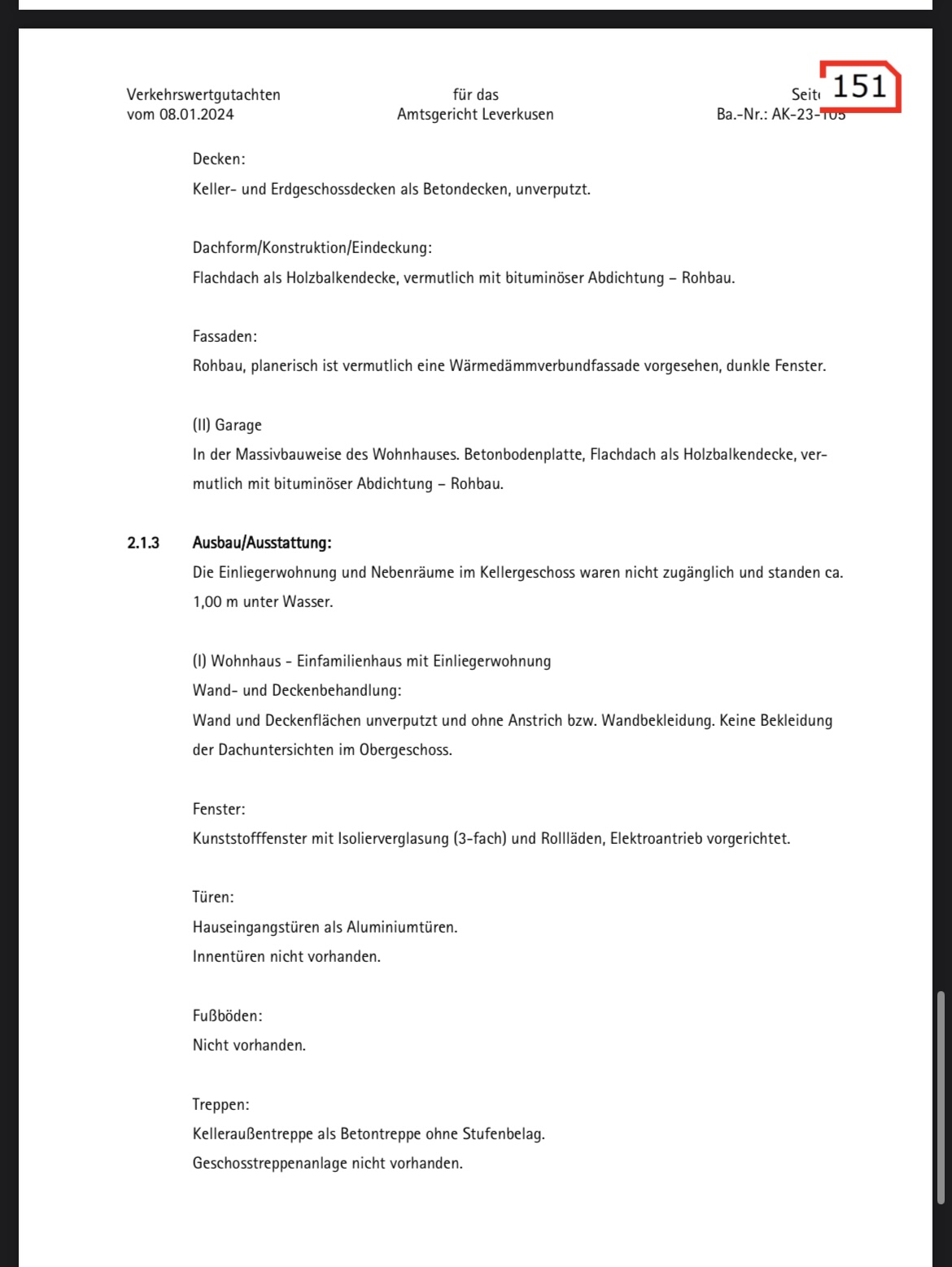

    Besonders besorgniserregend finde ich das Thema, dass man nicht in den Keller konnte weil da 1m Wasser steht.. das wirft natürlich einige Fragen auf.
    Ich würde übrigens niemals etwas kaufen, was ich vorher nicht gesehen habe.. Versuche grade den Gläubiger ausfindig zumachen um eventuell eine besichtigt zu bekommen.

    Das ist wie ein Lottogewinn. Die Bank hat üblicherweise keinen Zugang zum Gebäude, da sie kein Eigentümer ist. Und der Eigentümer muss dich (und die Bank) nicht reinlassen.
    Hast eine Menge Risiken, die du eingehen würdest. Baumängel ohne Ende möglich. Baugenehmigung neu beantragen, da wahrscheinlich abgelaufen. Keine Handwerker, die du für die Mängel in Regress nehmen kannst.
    Wie der Gutachter schon schreibt, nur mit hohen Abschlägen sinnvoll zu kaufen. Mehr als den Wert des Grundstücks und eines Goodwills für den Bau würde ich nur bezahlen, wenn ich Bauunternehmer/Handwerker wäre.

    Da steht doch alles drin
    Drittverwendungsfähigkeit / Marktgängigkeit Die Marktchancen und Vermarktungsmöglichkeiten (Verkauf/Vermietung) des Objektes sind als Bauplatz für den individuellen Wohnungsbau zu sehen. Die Marktgängigkeit wird hier durch den vorhandenen Rohbau erschwert, potentielle Käufer werden hier den Erstellungspreis der vorhande-
    nen Bausubstanz nur mit Abschlägen einpreisen. Vor dem Hintergrund der zum Stichtag globalen Unsicherheiten (Ukrainekrieg) und dem hohen
    Zinsniveaus ist eine deutliche Kaufzurückhaltung der Markteilnehmer zu verzeichnen.
    Eine kurzfristige Vermarktungsdauer ist nicht zu erwarten.
    sprich Grundstückswert - Abrisskosten bieten mehr nicht

    Erstmal wäre zu klären warum der Keller längere Zeit 1 Meter voll mit Wasser steht
    Klar kann man alles sanieren aber zu welchem Preis ???
