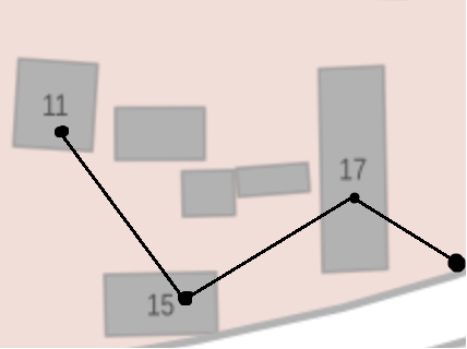

    Folgende Sachlage, meine Frau und ich beide 25, würden gerne auf einem Grundstück mit Altbestand neu bauen.
    Auf dem Grundstück ist ein Altbestand aus den 30er Jahren, allerdings mit Dachständer.
    Problem:
    Der Dachständer vom Altbestand führt eine Leitung zu zwei weiteren Häuser.
    Siehe angehängtes Bild.
    Dabei ist unten rechts im Bild der Mast aus der die Leitung kommt.
    Mein Altbestand ist die abgebildete Nummer 17.
    Frage:
    Was ist zu beachten wenn ich das Haus nun abreißen will?
    Die beiden anderen Häuser wären ja durch meinen Altbestand-Abriss quasi stromlos.
    Vielen Dank vorab für eure Antworten.
    Viele Grüße
    Nico

    Wende dich an deinen Netzbetreiber. Dem gehört das

    Vermutlich wird der Netzbetreiber auf Erdkabel umstellen.
    Es hat sich herausgestellt, daß Erdkabel wegen solcher Umbauten und Veränderungen langfristig billiger als Dachständer sind.

    Der Netzbetreiber kann vermutlich relativ leicht von dem Mast zu 15 spannen, da die anderen Eigentümer vermutlich an keinem Umbau interessiert sind.
    Und deinen Neubau kann er ja gleich unterirdisch anbinden, gegen Gebühr :)
