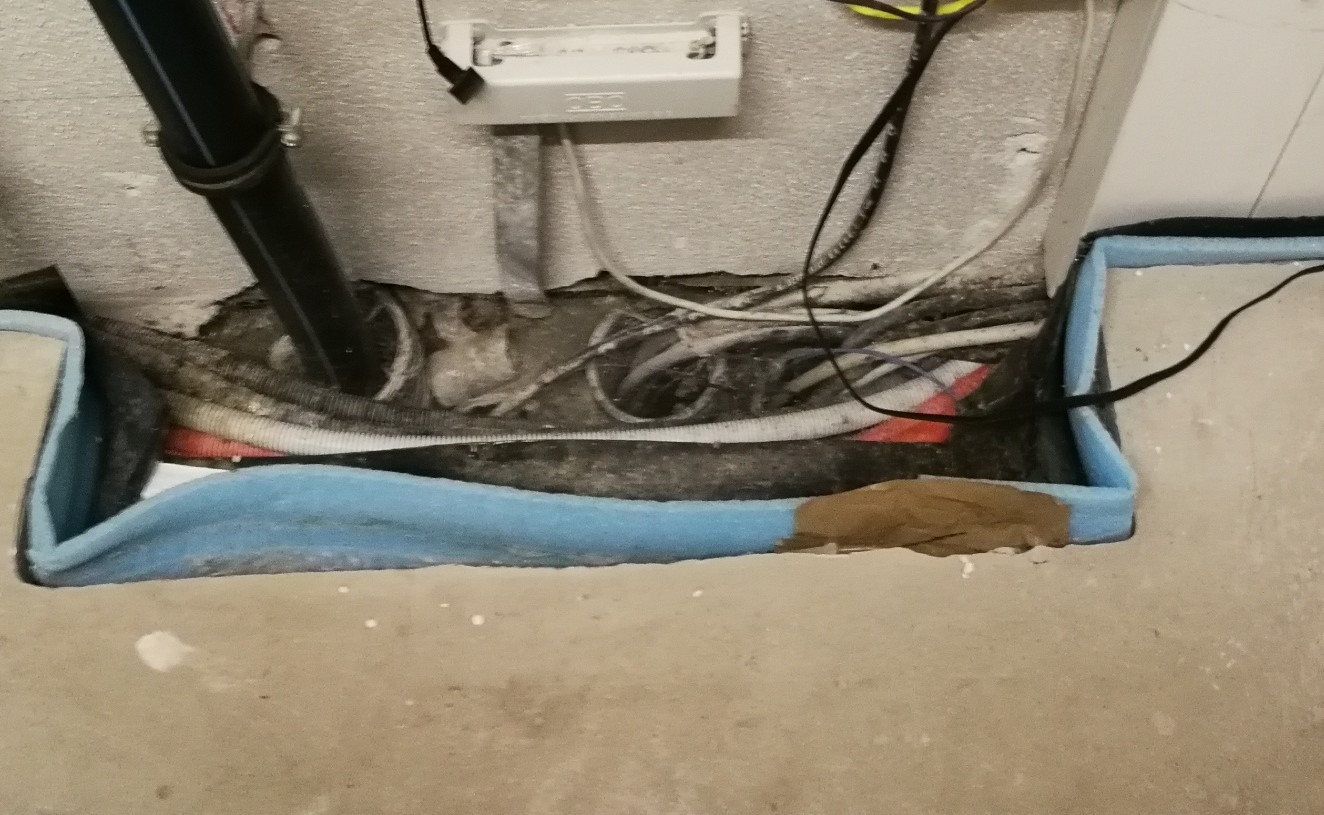

    bei unserem gekauftes Bestandhaus sind die Anschlüsse ziemlich offen durch die Bodenplatte gelegt, so dass viele ungewollte Krabbelviecher hier herein können. WIe kann ich das am besten abdecken ?
    100% Schutz werde ich eh nicht bekommen aber besser als nichts.oder ?
    Vielen Dank

    Wenn du eine saubere Lösung haben und nachher ggf. ohne allzuviel Aufwand wieder rankommen möchtest, würde ich das zunächst mit einer stärkeren Baufolie sauber abkleben und dann mit einer zementgebundenen Schüttung füllen.

    Okay danke das könnte ich mal ausprobieren

    Wenn die Kabel sauber eingeführt sind, dann sind Rohre bereits von außen dicht.
    Wenn nicht, dann wäre sauberste Art, die Kabel in eine Ringraumdichtung zu packen. Für jedes Kabel pro Rohr die richtige Dichtung.

    Kannst auch mit Hanf ausstopfen oder einfach eine OSB Platte zuschneiden und einsetzen.
