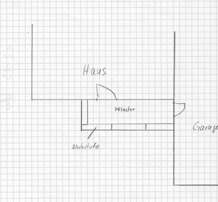

    Hallo, unsere Hausanschlüsse gehen dort in den Keller, wo wir einen überdachten Weg vom Haus zur Garage realisieren möchten.
    Pflastern gilt wohl nicht als überbauen. Aber wie sieht es mit einbetonierten Blockstufen aus - gilt das noch als pflastern? Die Fläche würde dann ausgepflastert werden, nur die Blockstufen drumherum kämen in ein Betonbett.
    Und wie sieht es aus, wenn dann ein Vordach darüber gesetzt wird? Gilt das bereits als überbaut?
    Und dann als letzte Frage: Wenn ich eine Art "freistehenden Balkon" als Eingangspodest erstellen lasse - den man problemlos unterhöhlen könnte (z.B. auf Säulen als Fundament gestellt)? Also dass man später mal einfach drunter bis zum Haus durchbuddelt - ist sowas möglich/erlaubt?
    In wie weit ist der Begriff "nicht überbaut" definiert? Wenn ich eine Gartenhütte draufsetze, würde die vermutlich einstürzen, wenn ich deren Fundament untergrabe - das ist mir klar, das geht nicht, aber das wäre bei mir ja nicht der Fall.

    Deine genannten Sachen sollten problemlos möglich sein.

    Ok, vielen Dank für die Einschätzung. Wir wollten nämlich den ganzen Weg vom Haus zur Garage betonieren. Die Betonfundamente (ausbetonierte Betonrohre) kämen in die Baugrube auf gewachsenen Boden und würden dann einfach mit aufgefüllt und anschließend eine Platte drauf betoniert.
    Das Eingangspodest würde dann auch ohne den Sand darunter problemlos stehen. Man müsste nur eben ca. 2m unten durch graben, bis zum Haus. Aber falls sowas jemals nötig sein würde, kann ich das ja in Eigenleistung per Hand machen.

    Habe gerade ähnliches Thema und leider sieht das jeder Grundversorger einwenig anders, deswegen würde ich diesen auch Fragen.
    Also pflastern ist kein Problem.
    Carport z.B. muss offen sein, damit wenn Gas austritt nicht im Carport sammeln kann. Die Punktfudamten dürfen nicht auf der Leitung stehen. Das gleiche bei Überdachung wie Terassen oder Eingang.
    Diese dürfen nicht unter einem betonierten Eingangspodest laufen. Die Hausleitungen gehen in der Regel 1m Abstand von der Hauswand endlang. Eigentlich sollte das kein Problem sein, außer du hast ein riesen Podest.
    Unter Fudamente darf man keine Hausleitungen verlegen (wurde mir gesagt) außer mit einen Leer Rohr und dieses muss von Versorger freigeben sein.
    Mach mal eine Skizze wo betoniert werden soll und wo die Hausleitungen lang gehen, weil irgendwie ist schlecht zu verstehen.
    Ich würde direkt mit deinem Versorger reden, weil der hat da ein Wort mit zureden.

    Podestgröße ca 7m x 2,2m
    Hausanschlüsse sind ganz im Eck Haus/Garage, kommen von der unteren Bildseite gerade zum Haus.
    Gas haben wir nicht, nur Strom, Telefon und Wasser.
    Fundamente aus Betonrohren bis zum gewachsenen Boden runter, Die Leitungen laufen dann logischerweise zwischen den Stützen durch. Rechts an der Garage würde das Podest mit Eisenankern verbunden werden. Mit dem Haus aus wärmedämmtechnischen Gründen nicht verbunden.

    Damit mir das Pflaster später nicht absackt. Der Arbeitsraum um die Baugrube wurde aufgefüllt und das ist eben nie so fest wie gewachsener Boden.
    Ich habe Angst, dass die Platten in ein paar Jahren nicht mehr gerade liegen, sondern krumm und bucklig. Ob Platten oder Pflaster reinkommt, ist noch nicht entschieden.

    Ich kann ja nun nicht mehr bis zum gewachsenen Boden aufgraben und verdichten... Aber wir haben Betonrohre mit DN 500 auf den Boden der Baugrube gestellt, aussenherum zugefüllt und anschließend ausbetoniert. Folglich hab ich ein sehr gutes Fundament. Das Vordach wird auch auf das Fundament abgestützt. Da sollte nichts absacken. Und schon garnicht asymetrisch. Ist im Grunde wie ein aufgeständerter Balkon.
    Also hab ich in euren Augen jetzt nur die Wahl zwischen "Pest und Cholera" (Absacken bzw. Probleme mit der Betonplatte)???
