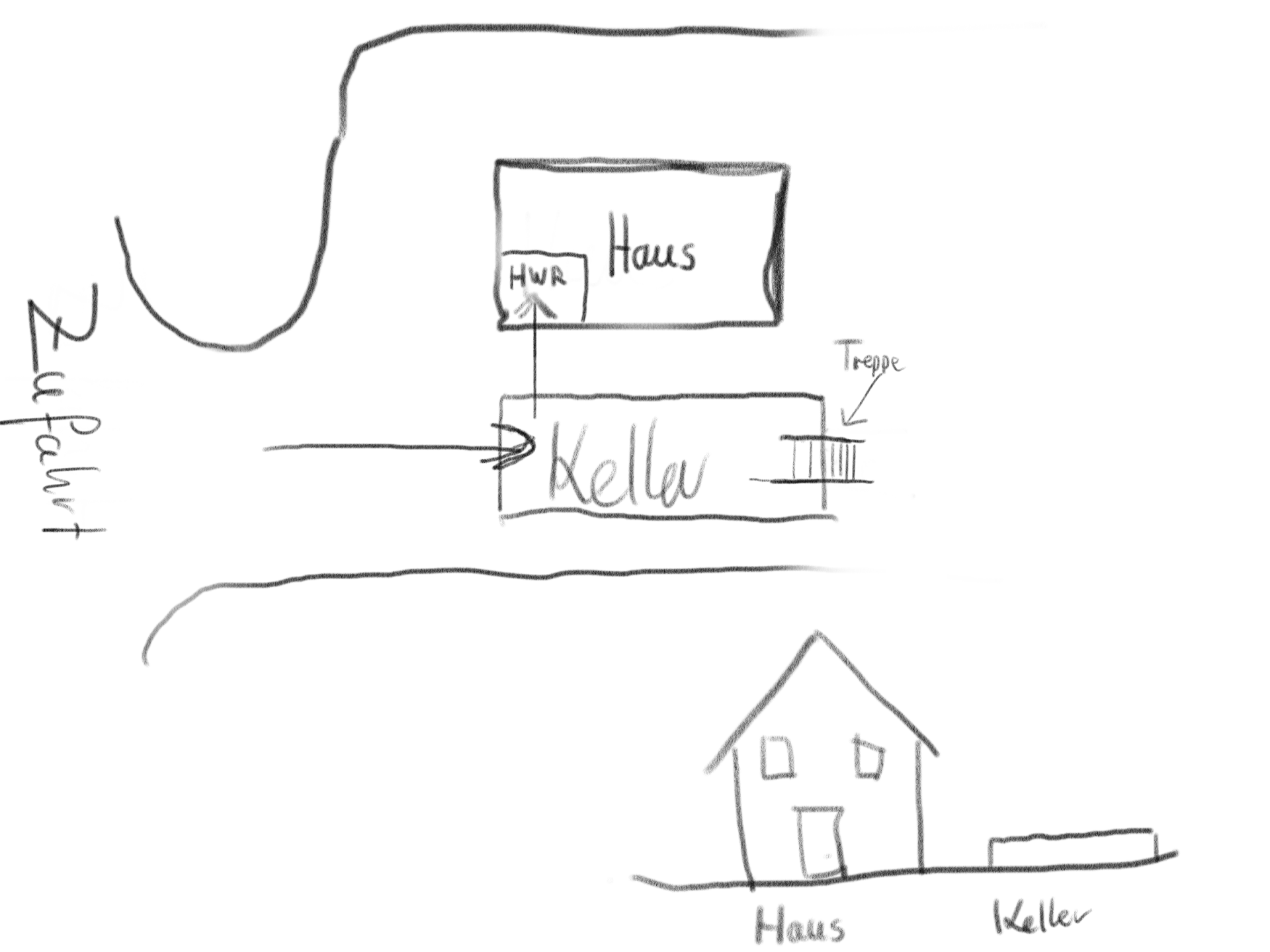

    Ok. Der Keller hat ca 40qm, bei einer Höhe von knapp 1,80m. Das Haus steht ca 80cm neben dem alten Keller parallel. Die Anschlüsse kommen im Keller auf etwa 50cm an der Westwand rein, dort sind Sicherungskasten, Gaszähler und Wasserabstellhahn befestigt. Diese gehen weiter in die Nordwand und dann dort in das neue Haus in den HWR, auf kürzesten Wege. Gegenüber der Westwand ist die Auffahrt zum Grundstück, der Kellerzugang kommt von Osten vom Hof per Treppe nach unten. Alles im Aussenbereich. Kein Treppenloch in der Kellerdecke. Ich bin mir nicht sicher, ob ich Fotos von dem Objekt hier einstellen darf, da es nicht mir gehört und wir erst eine offizielle Besichtigung hatten. Ich hoffe die Skizze ist verständlich. Die Auffahrt ist relativ steil und kurz. Ich weiß, Kosten kann man immer schlecht abschätzen ohne es selber gesehen haben. Aber so grob wie Simon, nicht unter 20k€, ist ja schon mal ne Aussage.

    In meinem Kopf schwirrt neben dem Umverlegen der Hausanschlüsse noch z.B. Decke abbrechen. Wände die 50cm runterstemmen. In die Grube einen Flachtank für Regenwasser setzen. Neue Wand (wenn der Raum wo die HA zu gross sind) errichten.
    Mit Erde den Rest auffüllen ( gibt ja genug von Häuslebauern) . Kann man denke ich in Eigenleistung bauen.
    Carport drauf und da wo die HA sind ne Luke oder Bodenabgang oder Treppe.
    Kosten/ Nutzen weisst du erst wenn gekauft und die Anfragen an die Versorger raus hast.
    Denke das Umverlegen ist vom Aufwand "besser".
