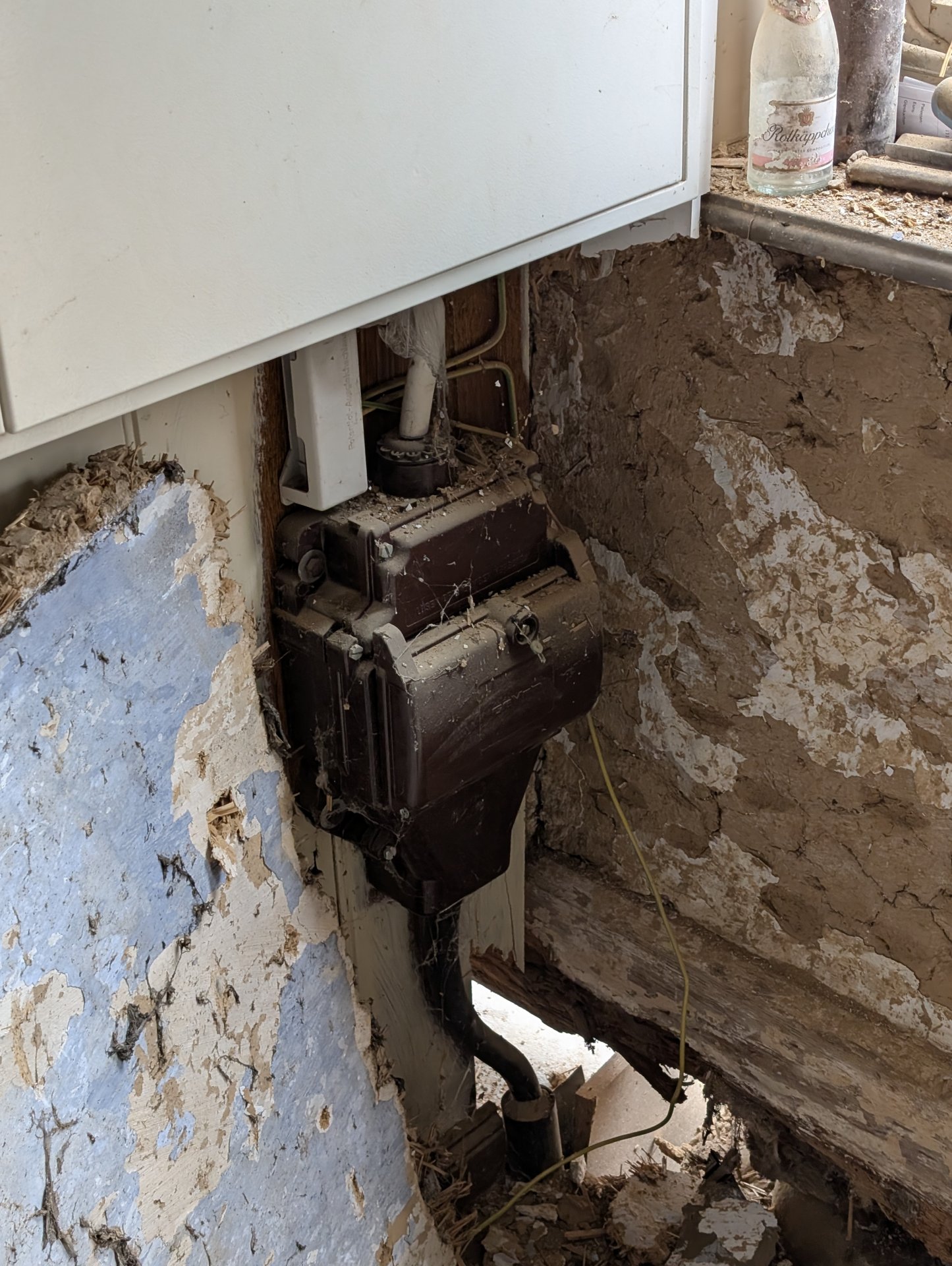

    im Rahmen der Sanierung muss ich Durchführungen für Telefon, Fernsehen und Strom erneuern.
    Die ersten beiden hab ich bereits mit handelsüblichen gewellten Leerrohren aus dem Baumarkt im Fundament eingegossen... Scheinbar falsch, was mir aber jetzt egal ist, da die Kabel schon drin liegen.
    Für das kommende Glasfaser und Strom meinte der Versorger, der vor Ort geguckt hat, dass man spezielle Rohre nehmen muss, da sonst nichts durchgelegt wird.
    Diese hier hat er empfohlen:
    DOYMA Schrägeinführung (Strom, Wasser) (ohne Keller) | ohne Inselzuschlag | Standard | 11593 - https://www.avacon-shop.de/p/doyma-schraegeinfuehrung-strom-wasser-ohne-keller/11593
    Anbei die bisherige Durchführung. Wenn ich soweit bin, werde ich das Kabel aus buddeln und dann weiter sehen.
    Gibt es Alternativen zu dem Artikel, insbesondere bezogen auf die Dichtigkeit?
    Und brauche ich so ein teures Rohr für das dünne Glasfaser?
    Ich hätte es auch einfach so durchgeführt, aber der Kasten muss ohnehin vorübergehend von der Wand ab, da ich dort neue Fundamente für Balken setzen muss.
  2. #2 Holzhaus61, 16.06.2025
    Holzhaus61
    Holzhaus61
    10.04.2023
    1.442
    647
    Ja, Hauff z.B. , ist aber genau so teuer.
    Merke: wenn ein Versorger diese Dinger haben will, dann will er sie so haben...
    Die Glasfaser-Leute sehen das teilweise nicht ganz so verbissen, die legen teilweise auch außen an der Wand hoch und dann waagerecht rein.
    Es gibt aber gefühlt 1 Million verschiedene Versorger und jeder macht das anders....
