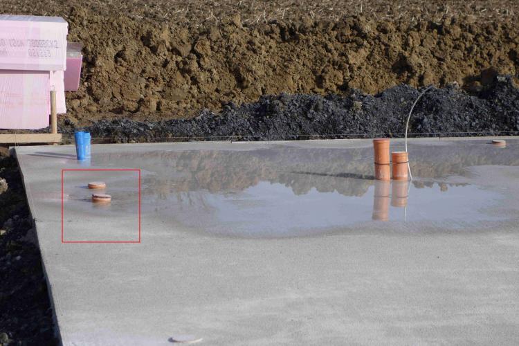

    Hallo. Bei unseren Neubau ist das Fundament fertig und die erste Steinreihe ist gesetzt. Wir stellten heute fest, dass 3 Anschlussrohre (Abwasser) ein Stück in der tragenden Porenbeton Wand liegen. Das Bedeutet die Rohre kommen aus dem Fundament und die 3 Porenbetonsteine mussten an diesen Stellen ausgeschlagen werden (4cm - 6cm). 2 Rohre sind im HWR und oben drüber ist das Badezimmer. Unser Bauleiter war noch nicht Vorort und deswegen möchte ich gerne eure Meinung vorab hören.
    Ist das richtig / normal das die Rohre so gesetzt werden ? Theoretisch müssen die Rohre ja bis im OG verlegt werden und so die komplette tragende Wand 4-6 cm entfernt werden, oder wie wird das ausgeführt ?
    PS: Leider hat die Kamera mich heute im Stich gelassen und deswegen hab ich keine Bilder.

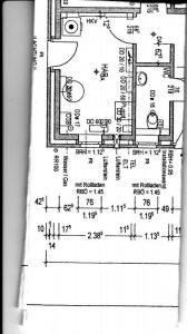

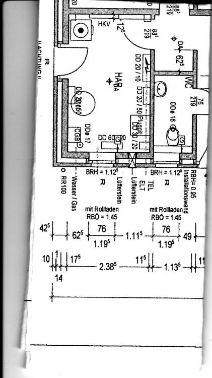

    ich glaub nicht das das so gewollt ist. Entweder sind die Leitungen in der Wand geplant oder vor der wand und werden nachträglich verkleidet. Haben Sie ein ausschnitt von der EG plan?

    So hier 2 Bilder. Es handelt sich z.B. um die 2 Rohre die ich rot markiert habe. Diese beide Rohre mussten in der ersten Steinreihe 4-6cm reingesetzt werden (also der Stein von innen ausgeschlagen/ausgehüllt).
