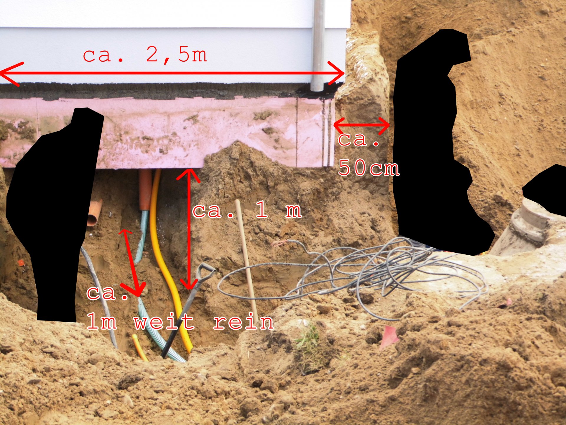

    es wurde vergessen die Stromkabel in das Haus zu legen und durch die "Stadtwerke" nachträglich in das Haus gelegt.
    Dazu wurde das Einfamilienhhaus (11m x 7m) an einer Ecke untergraben, damit ein Zugriff auf die Kabel erfolgen konnte.
    Ohne jetzt eine Ferndiagnose zu erwarten, in der Hoffnung, die Jungs wussten was sie taten, frage ich mich, ob es dafür eine Genehmigung geben müsste, die ich dann gerne zu meinen Unterlagen legen würde.
    Oder kann man bei einer (kleinen) Untergrabung dieser Größe durchaus sagen, das die Statik des Hauses nicht beeinträchtigt werden kann ?
    Ich habe nur besorgt auf die Ecke gestarrt, wo 50cm Erdhügel/wand übrig waren, da gleich dahinter auch alles ausgehoben war.
    Die Aussage eines Anwesenden, das der Boden unter dieser Ecke "nie wieder so verfestigt sein kann wie vorher", hat mich eigentlich erst dazu bewegt hier zu schreiben.

    Hallo, was möchten Sie für eine Genehmigung haben? Keine gibt Ihnen irgendwas. Ich kann Ihnen aber Bestätigung das hier alles planlos Ausgeführt wurde!
    Ich will aber keine faß aufmachen was die Statik des Hauses betrifft.

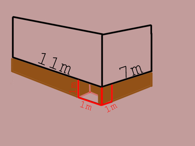

    Die Untergrabung sieht auf dem Foto ja jetzt nicht so wild aus.
    Das ist weniger als 1x1 Meter was tatsächlich unter dem Fundament offen war?

    Maximal 1m x 1m. Aber die Ecke steht praktisch "nur" auf dieser "Sandmauer", da auch dahinter keine Erde mehr ist.
    Mich hat halt nur der Satz das der Boden unter dieser Ecke "nie wieder so verfestigt sein kann wie vorher" hier schreiben lassen.

    Klar, mit ner Rüttelplatte kann man natürlich nicht mehr drüber fahren !
    Die werden das mit der Baggerschaufel reingedrückt haben.
    Und es geht nicht um den Boden unter der Ecke, sondern um den Boden der entfernt wurde.
    Die Ecke des Hauses ist komplett unberührt.
    Naja, was ist die Alternative ? Kein Strom ?

    Das ist auch korrekt.
    Soll sich ein Statiker mit beschäftigen, was das für Auswirkungen hat.
    Fakt ist, dass diese Ecke absacken kann, aber das würde wohl eine Verbiegung der Bodenplatte voraussetzen.
    Wie realistisch das ist, weiß der Statiker der Hütte.
