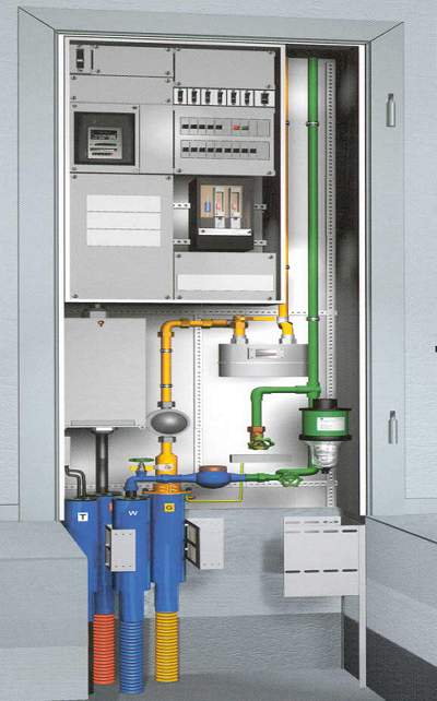

    ich wollte mich mal umhören was die Experten und Erfahrenen hier im Forum von einer Hausanschlussnische halten.
    Mein Architekt kommentierte meine Frage nach selbiger in der Art von "OK wenn ihnen das nichts aus macht". Nun bin ich etwas verunsichert.
    Die Nische soll nur die Zähler (Gas, Wasser, 2 elektr. Zählerplätze) und Anschlüsse beherbergen. Die Elektroverteilung soll in seperaten Unterverteilungen realisert werden.

    Warum eine Nische? Wie groß soll die werden?
    Kennst Du die Mindestabstände und Lagerestriktionen der Medien untereinander?
    Hast Du den Gasdruckregler, den Elt-Hausanschlusskasten und den Wasserfilter vergessen?

    Eine Nische weil ich keinen HAR habe und ich die Variante mit dem Hausanschlussschrank vorm Haus a) optisch nicht so toll finde und b)mir die Begleitheizung für den Wasserranschluss bei gleichzeitiger Zwangsbelüftung wegen Gas nicht zusagt.
    Die Nischen sind zulässig und ich kann sie in meinen Installationsschacht setzen.

    Werd ich tun.
    Da jetzt niemand schreit und meckert bin erstmal beruhigt.
    Hat jemand von euch diese Dinger schon mal verbaut? Würde mich interessieren wie das mit der 200kg/qm Wand im HRB gemacht wird.
