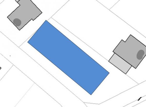

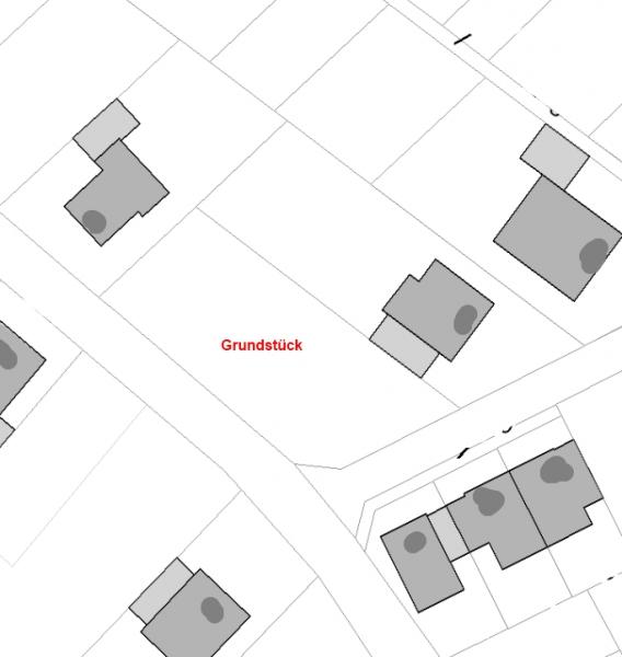

    ich habe vor im Sommer nächsten Jahres ein Haus zu bauen.
    Da ich an einem Grundstück interessiert bin un d auch schon weiß wie mein Haus aussehen soll wollte ich mal nach eurem Rat fragen bzgl. der Ausrichtung des Hauses.
    Das Grundsück sieht wie folgt aus:

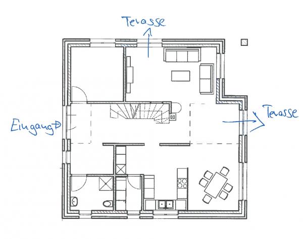

    Mein grundriss des Hauses sieht folgendermaßen aus:
    Es würde mich sehr freuen wenn mir jemand von euch einen Tipp geben würde.

    Spendiere doch erstmal 'nen Nordpfeil und schreib halt ein bissel was zu den örtlichen Gegebenheiten.
    Sonst musste das Haus auf 'nen großen Pfahl bauen und Dir dann passend hindrehen.
    Gruß Stoni

    Norden ist natürlich oben! ;-)

    dein entwurf hat einen extrem hohen verkehrsflächenanteil und wenig wohnfläche - schmales wohnzimmer! ob deine treppe funktioniert muss genau untersucht werden, die wird etwas größer ausfallen! mit deinen entwurfsmängeln ist es egal, wie das haus auf dem grundstück steht. aufgrund fehlender massstabsangaben ist die gebäudeausrichtung auf dem grundstück eher kaffeesatzlesen als eine planung oder ideenfindung.

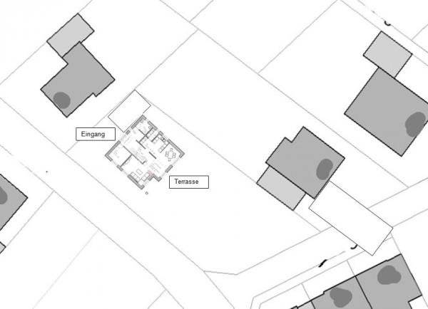

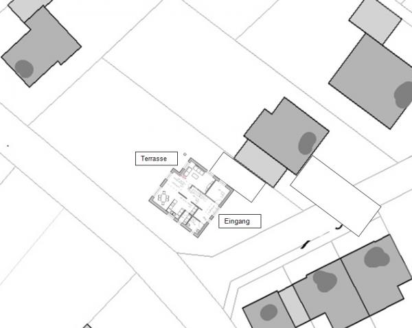

    Erst mal vielen Dank für eure Infos.
    Ich habe mir jetzt mal 2 Varianten überlegt wie ich das Haus auf dem Grundstück platzieren könnte.
    Hier die Bilder:
    und hier
    wie gesagt Norden ist immer oben.

    ich würde für die zweite Variante stimmen. So hast du vom Süden her keine Verschattung durch das Haus und kannst die Sonne im Garten gut nutzen. Zudem fällt das Licht auch besser in den Wohn- und Essbereich.
    Ich gehe mal davon aus, dass du ein Carport eingezeichnet hast. Wenn es eine Garage sein sollte, würde ich das Fenster entfernen.

    Es handelt sich um eine Garage, aber das mit dem Fenster ist richtig.
    Habe das noch nicht abgeändert da es sich um eine ältere Version handelt.
    Bei der Variante 2 hätte ich Morgens und Mittags aber ab Nachmittag Abend keine Sonne mehr.
    Ist bei Variante 1 natürlich dementsprechend umgekehrt.

    Ja, ist es schwierig bei der Ausrichtung des Grundstücks. Wenn du die erste Variante wählst, hast du aber erst am späten Nachmittag die schwächere Sonne im Haus. Um die Räume mit Sonnenenergie wärmen zu können, wäre es meiner Meinung nach besser Variante 2 auszuwählen um bis zum Nachmittag rein die stärkere Sonne zu kriegen.

    Kann mir nicht vorstellen, wie ein Grundstück aussehen müsste, damit der gezeigte Grundriss dafür eine gute Lösung darstellt. Ansonsten, wenn zulässig, wäre die Position der Variante 2 interessant, vielleicht mit einem L-förmigen Grundriss, der den Sonnenverlauf berücksichtigt, und trotz naher Straße Rückzugsmöglichkeit ermöglicht. Wird auf jeden Fall sehr individuell.

    nur die fenster zur garage interessieren TE, die ernsten und wichtigen hinweise interessieren nicht. ihm ist egal, ob das wohnzimmer nordbelichtung hat, der entwurf ist fertig, unkorrigierbar, das haus muss irgendwie aufs grundstück. falsche vorgehensweise hat vorfahrt.

    Also das Bebauungsfenster sieht vor das man von den beiden Straßenseiten 5m entfernt bleiben muss. 3m zum Nachbargrundstück. Die Maße vom Grundstück sind ca. 20x40m. In diesem Bereich kann ich mich bewegen.

    Ich nicht zwingend den grundriss vom Haus beibehalten, das sind wunschvorstellungen die man den Begebenheiten anpassen muss.

    Hätte hier den jemand von euch eine Alternative oder Idee wie mein Grundriss aussehen sollte oder ich diesen Anpassen kann?
