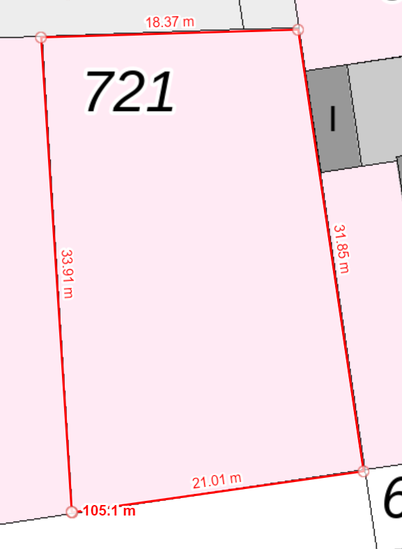

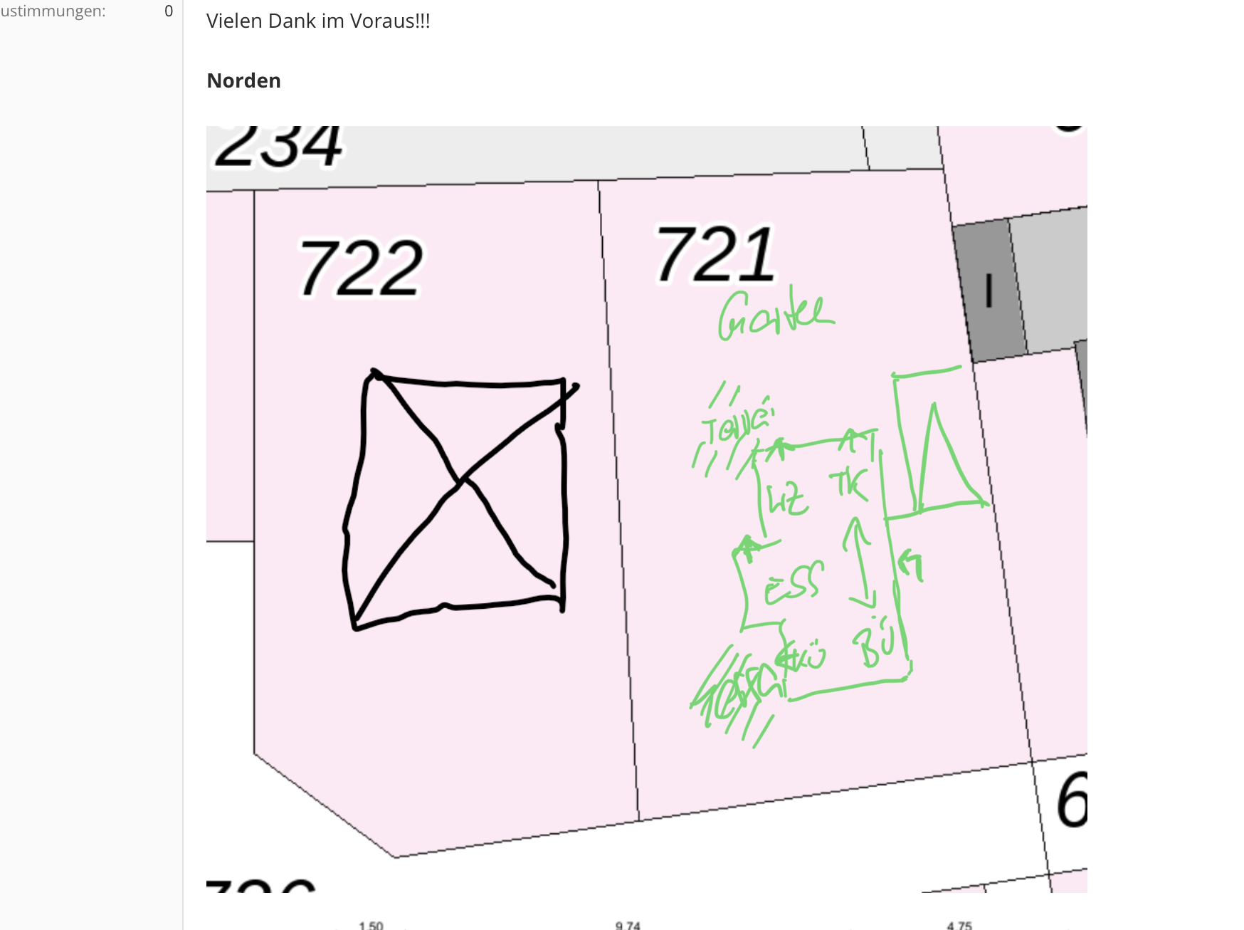

    Hallo Zusammen,

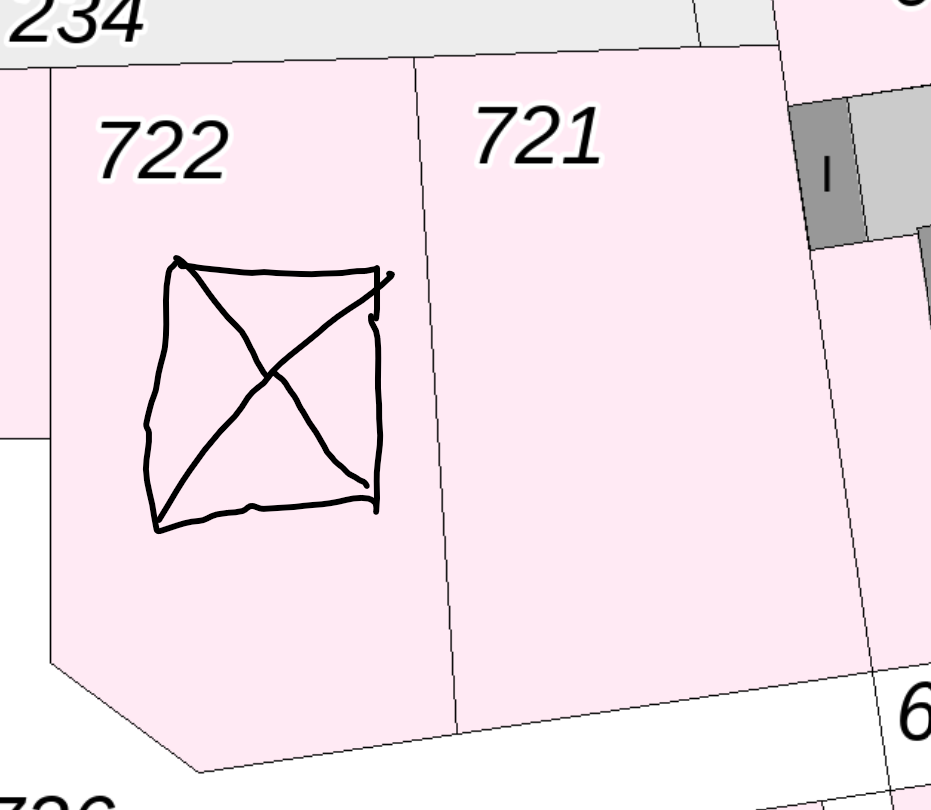

    wir planen zur Zeit ein Einfamilienhaus. Dabei ist das Grundstück (s. Foto Nr 721) an einer Spielstraße gelegen und vom Süden aus zu befahren. Wir können uns überhaupt nicht entscheiden, ob wir das Haus "vorne" in den Süden, oder "hinten" auf das Grundstück setzen sollen. Eine zusätzliche Problematik ist auch, dass der Nachbar eine Stadtvilla mehr oder weniger mittig auf sein Grundstück errichtet hat (s. Skizze 722) und bis an die Bebauungsgrenze an unser Grundstück heranragt.
    Wir sind uns sooooo unschlüssig, was und wie wir nun Bauen sollen. Wir haben die Hoffnung, hier einige zündende Ideen zu bekommen.

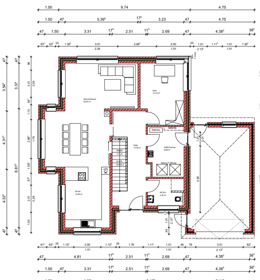

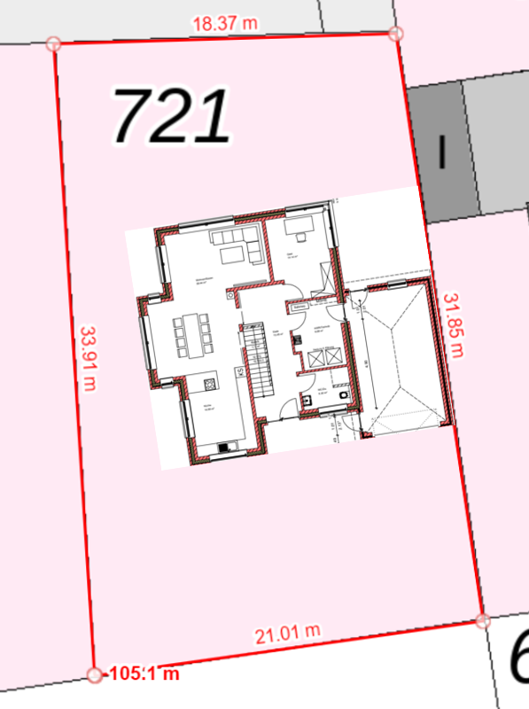

    Der Grundriss wäre zur Zeit unser Plan, wenn das Haus im Süden steht und der Garten gen Norden ausgerichtet ist.
    Vielen Dank im Voraus!!!

    Wie sind denn die Baugrenzen? Oft ist ja zur Straße hin ein größerer Abstand einzuhalten. Dann könnte man gleich lieber nach hinten rücken.
    Würde ich aber auch davon abhängig machen was der B-Plan zur maximalen Zaun-/Heckenhöhe sagt. Man will sich ja auch gegen eine Spielstraße einigermaßen abschirmen.
    Nordgarten finde ich mittlerweile gar nicht so verkehrt...

    Gibt es einen Plan mit Abmessungen des GS?
    Sind die Grenzen wirklich so schief?
    Zeig doch mal wie das die Nachbarschaft gelöst hat?

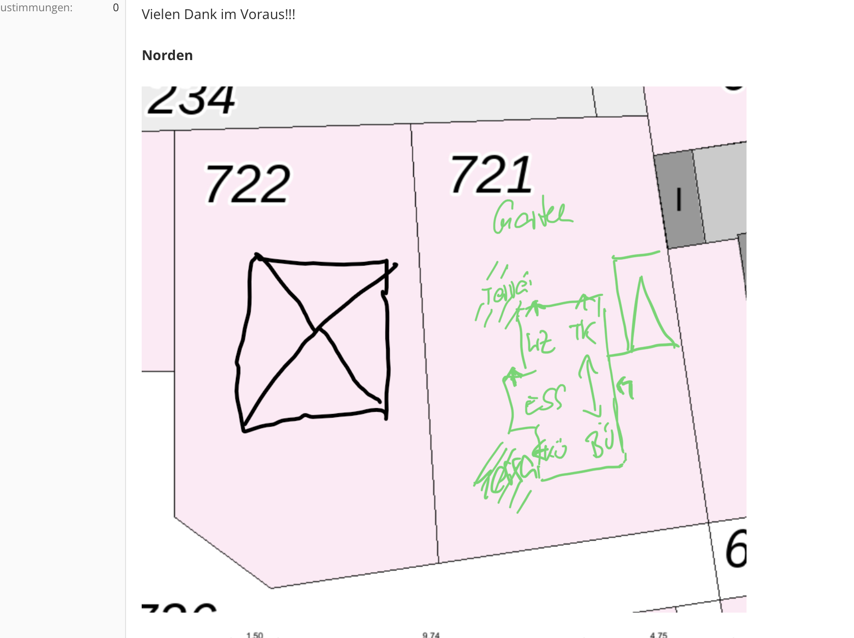

    Wo der Garten ist, ist von dem Sonnenstand ja meist egal, denn Sonne kommt wenn, dann überall vor. Und wenn sie erstmal in Dauerschleife ist, dann freut man sich über ein Schattenplätzchen. Terrassen kann man auch überall setzen, Trend geht ja zur Drittterrasse, und sitzen tut man mit variablen Chairs auch überall, wo man möchte.
    Deshalb sollte man drauf achten, dass genug Licht nach innen kommt. Und ich würde mich da an den Winter mit seinem Sonnenstand orientieren. Also Wohnbereiche so ausrichten, dass man noch vor der Stadtvilla etwas 15 Uhr Sonne im Winter abbekommt.
    Ich finde den Hausentwurf zwar interessant und ausbaufähig, aber nicht fürs Grundstück geeignet. Ich würde auf jeden Fall die Garage weiter nach hinten in den Norden schieben und südlich mehr Aufenthaltsraum planen, keinen Flur. Ggf Eingangstür vom Osten, zb so:
    Weiterhin muss man sich mal den Entwurf genau anschauen… im richtigen Unter-Forum hättest Du auch einen Fragebogen gefunden..
    ZB ist die Küche mit seeehr langen Laufwegen zw Herd und Spüle geplant, der Treppenansatz führt durch den Schmutzbereich der Haustür und Garderobe ist quasi gar nicht vorhanden für die lfd. Garderobenmeter.

    Wo auf dem Plan ist Norden?
    Wo auf dem Plan ist die Straße?
    Ein wenig mehr Informationen würden hier schon helfen.

    Oben ist Norden, unten ist Süden. Im Süden verläuft die Spielstraße.

    Neufert empfiehlt den Hauseingang vom Norden weil der Besuch nicht über die Terasse laufen soll.
    Außerdem sollte die Küche im Norden sein, damit man von dort den Hauseingang kontrollieren kann.

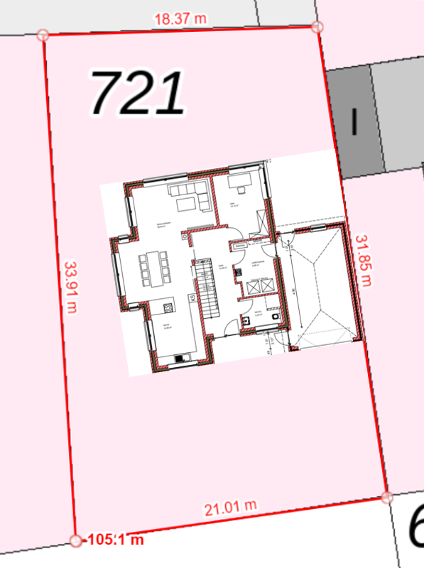

    Hallo, danke für die schnelle Rückmeldung. Die Baugrenzen sind wie folgt (s. Foto). Außerdem ist laut Bebauungsplan zu jeder Baugrenze lediglich 3 Meter einzuhalten. Somit ist das Haus recht flexibel auf dem Grundstück zu stellen. upload_2022-12-5_13-28-35.png

    Danke für die ausführliche Antwort. Den Eingang im Osten haben wir auch schon überlegt, allerdings bekommt man dann eine ganz lange und schmale Einfahrt. Sehe den Vorteil nicht so recht, abgesehen vom Eingang, um mehr Wohnfläche in den Süden zu bekommen. Die Terrassen haben wir tatsächlich genauso geplant. Eine vorne im Süden, und eine im NW im Garten. Die Lichtproblematik ist uns bewusst, allerdings haben wir noch keine gut Lösung gefunden...Du sagtest, dass der Entwurf nicht für das Grundstück geeignet ist, warum? Liegt das deines Erachtens "nur" an der Garage im Süden? Liebe Grüße

    Hallo, danke für die Antwort. Ja die Grenzen sind so schief und es gibt in der Nachbarschaft leider niemanden, der ein ähnliches Grundstück mit der Ausrichtung hat. LG

    Danke für das GS mit Abmessungen.
